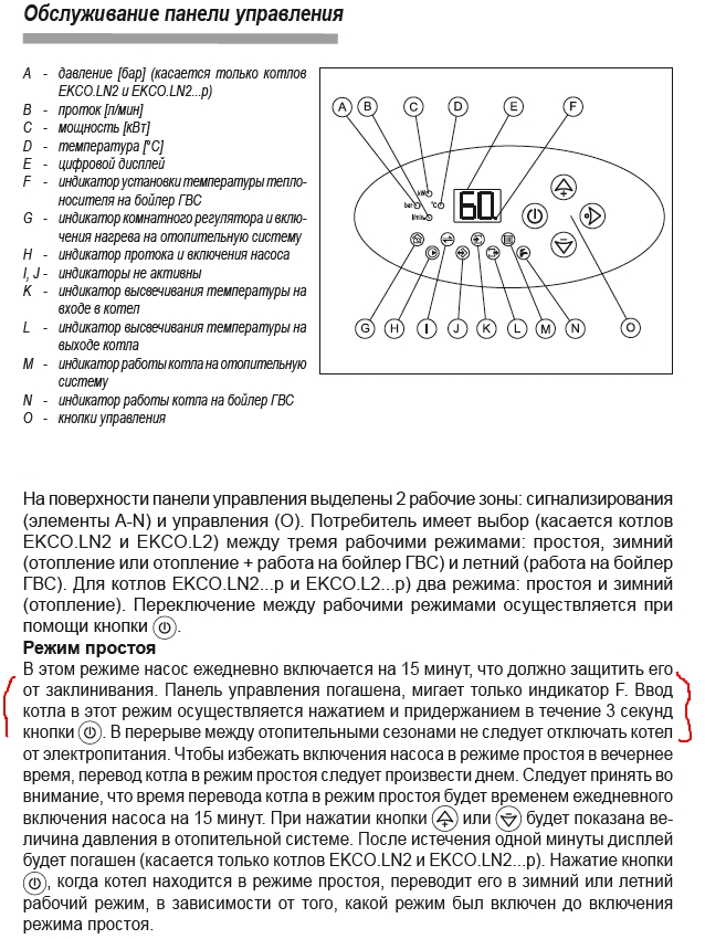

roverspam Опубліковано: 14 червня 2024 Поділитись Опубліковано: 14 червня 2024 Добрый день всем. Я или тупой, или что-то другое. Хочу перевести свой котёл Kospel EKCO.LN2 в режим простоя. Для этого в инструкции написано чётко чёрным по-белому: Но "внезапно" эта кнопка в течении нажатия 3-х секунд просто включает (либо выключает) котёл и он работает в обычном зимнем режиме (можно конечно поставить температуру выходной воды на минимум в 20 градусов и тены просто не будут включаться, но нужно ведь, чтобы он не бесперебойно маслал, а только 15 минут в ночное време)! Объясните идиоту, где он тупит плиз Заранее спасибо 1 Посилання на коментар Поділитися на інших сайтах More sharing options...
naupv Опубліковано: 14 червня 2024 Поділитись Опубліковано: 14 червня 2024 😀 Просто виключить котел. щоб усе згасло, буде тільки F. Від електрики не відключати! Котел сам буде провертати вал насосу раз на добу. А включається він. тому що ви тримаєте кнопку довше. 1 Посилання на коментар Поділитися на інших сайтах More sharing options...

roverspam Опубліковано: 14 червня 2024 Автор Поділитись Опубліковано: 14 червня 2024 1 час назад, naupv сказал: 😀 Просто виключить котел. щоб усе згасло, буде тільки F. Від електрики не відключати! Котел сам буде провертати вал насосу раз на добу. А включається він. тому що ви тримаєте кнопку довше. F іноді блимає. Все гаразд, він раз на добу колись там врубається на 15 хвилин? 1 Посилання на коментар Поділитися на інших сайтах More sharing options...
Gitan Опубліковано: 14 червня 2024 Поділитись Опубліковано: 14 червня 2024 3 минуты назад, roverspam сказал: F іноді блимає. Все гаразд, він раз на добу колись там врубається на 15 хвилин? Судячи з мануалу, від відраховує 24 години з моменту відключення та вмикає насос на 15 хв 1 Посилання на коментар Поділитися на інших сайтах More sharing options...
roverspam Опубліковано: 14 червня 2024 Автор Поділитись Опубліковано: 14 червня 2024 12 минут назад, Gitan сказал: Судячи з мануалу, від відраховує 24 години з моменту відключення та вмикає насос на 15 хв дякую, перевірю! Посилання на коментар Поділитися на інших сайтах More sharing options...
roverspam Опубліковано: 16 червня 2024 Автор Поділитись Опубліковано: 16 червня 2024 В 14.06.2024 в 14:54, naupv сказал: 😀 Просто виключить котел. щоб усе згасло, буде тільки F. Від електрики не відключати! Котел сам буде провертати вал насосу раз на добу. А включається він. тому що ви тримаєте кнопку довше. В 14.06.2024 в 16:20, Gitan сказал: Судячи з мануалу, від відраховує 24 години з моменту відключення та вмикає насос на 15 хв вимкнув вчора його в 23:06 (не відрубав від електрики, F блимала), сьогодні прийшов в 23:08 (і трохи пізніше ще раз) - нічого не включилося... Посилання на коментар Поділитися на інших сайтах More sharing options...
