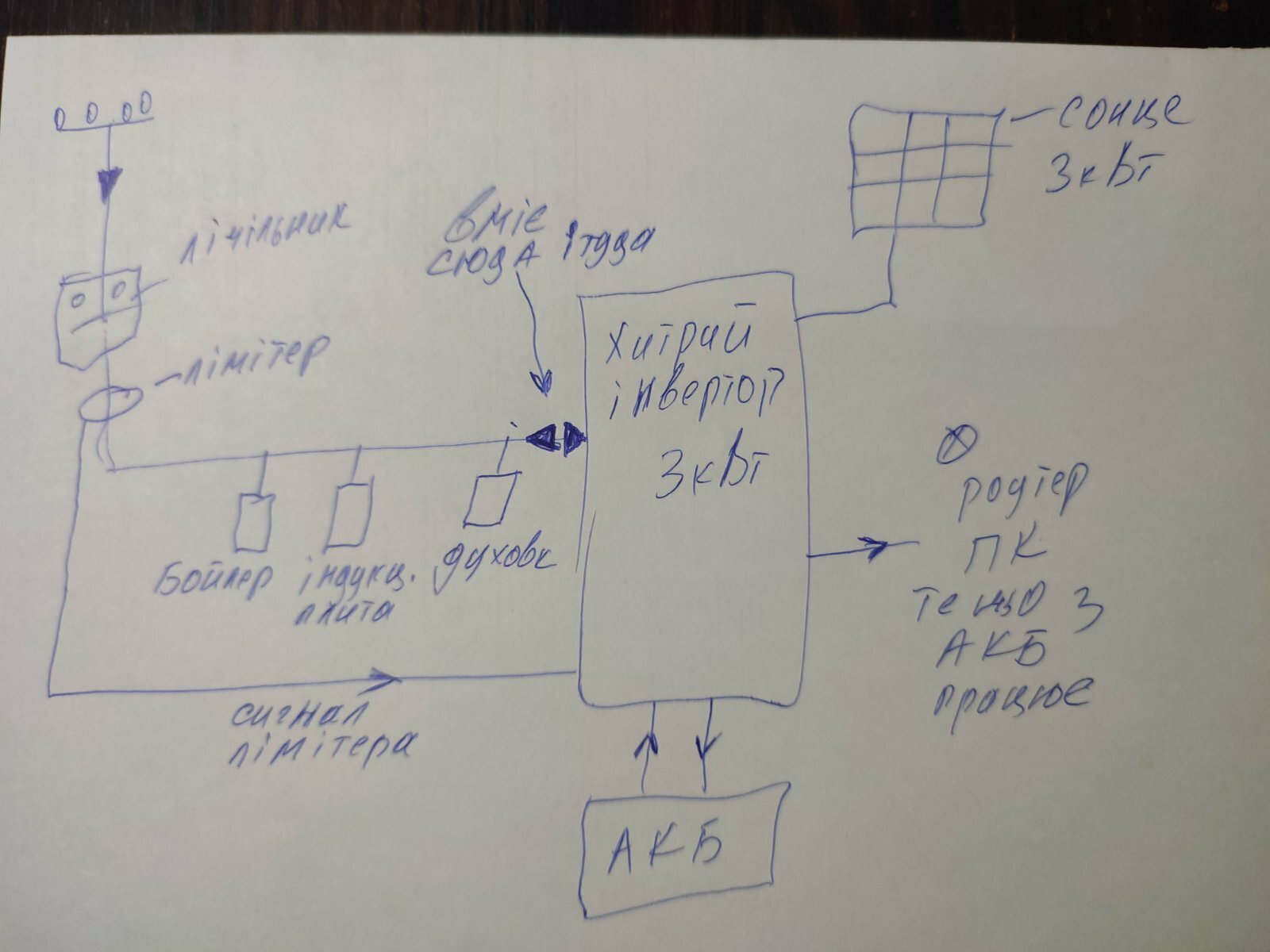

Валентин44 Опубліковано: 21 червня 2024 Поділитись Опубліковано: 21 червня 2024 Доброго дня добродії. Трошки опишу свою "хотелку", та питання на якф не можу знайти відповіді. Приватний будинок. На разі є 3 КВт соняшних панелей. До них куплений EASUN SMH II 3квт. Але поки ще інвертор в дорозі, з'явились питання. 1. Чим відрізняється EASUN SMH від SMG? По тому що пишуть продавці на аліекспрес, нічого не зрозуміло. Оба мають режим "підмішування" ? 2. Мені 3 квт мало. Пікова нагрузка, коли буде мережа, може бути до 4-5 кВт (електродуховка, індукційна пічка, станок 4 квт). Тому думаю заказати більш потушний, 6 КВт. Який інвертор, з потужністью близко 6 кВт вміє віддавати енергію в мережу? На випадок якщо значно спростять регістрацію ДСЕС, і буде сенс рееструвати навіть 3-6 квт станції. 3. Одного разу, зустрів інвертор 3 квт, який мав вихід (для пристроїв які будуть працювати без мережі, від АКБ/сонця), та вихід об'єднаний зі входом. Тобто він може надлишок енергії в мережу, але в нього був ще ЛІМІТЕР, так щоб віддавати в мережу на потужні пристрої але не за межі лічільника. Тобто, 3 квт інвертор свої 3 квт від сонця може віддати на духовку та індукціїку які сумарно 5 квт. Але вони підключені ДО інвертора. Але той інвертор був не доступний для замовлення, я подубного найти не можу більше. Як на малюнку. Посилання на коментар Поділитися на інших сайтах More sharing options...
vovarpd Опубліковано: 21 червня 2024 Поділитись Опубліковано: 21 червня 2024 (змінено) 2 години тому, Валентин44 сказав: 2 години тому, Валентин44 сказав: Але той інвертор був не доступний для замовлення, я подубного найти не можу більше Мені 3 квт мало. Пікова нагрузка, коли буде мережа, може бути до 4-5 кВт (електродуховка, індукційна пічка, станок 4 квт) Хитрий інвертор вміє підмішувати з батареї в мережу. Тобто інвертує своїх 3 і бере транзитом з мережі якусь кількість (залежить який там transfer switch в інверторі, але зазвичай він достатньо великий). Тому тут можна зекономити і брати інвертор по мінімуму. Я зараз теж організовую підміс з акб і навпаки. Але наразі в процесі.. У віктрона це працює якось так (взагалі там реалізовується все що хочеш з додатковим девайсом venus gx або cerbo gx і відповідним фахівцем): Змінено 21 червня 2024 користувачем vovarpd Посилання на коментар Поділитися на інших сайтах More sharing options...
