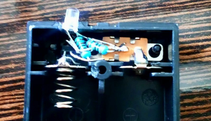

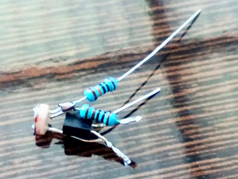

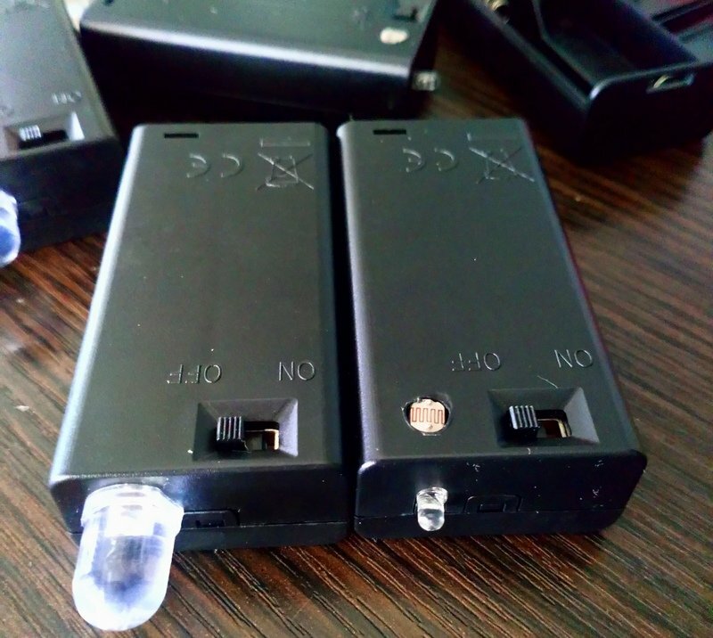

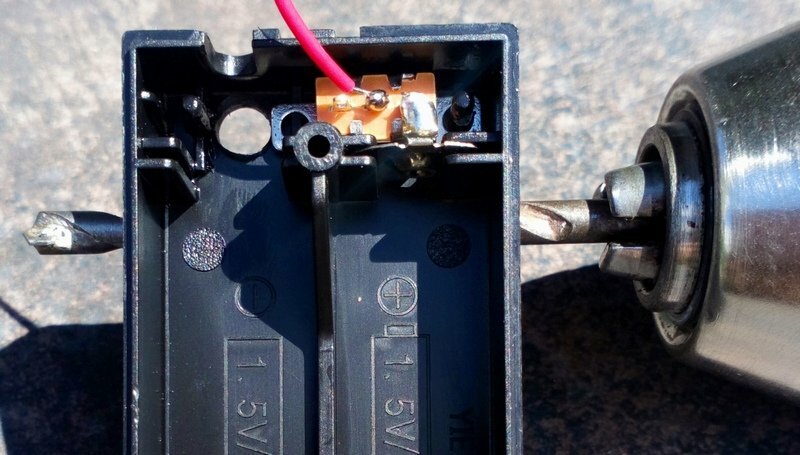

normal Опубліковано: 29 червня 2024 Поділитись Опубліковано: 29 червня 2024 (змінено) Вже більше півтора року безперервно світять тернопільські свічки, подобається moonlight і що непотрібно вмикати чи заряджати, тому вирішив зробити апгрейд самостійно і закрити це питання на років 3-5 (не знайшов готових аналогів у продажу) За основу взяв цю відеоінструкцію, тільки 10кОм резистор замінив на 100кОм (інакше світло вимикалось тільки на вулиці, а в кімнаті працювало і вдень), отже крім паяльника знадобиться: Батарейний відсік з вимикачем 2xAA Транзистор біполярний 2N3904 NPN Датчик освітленості GL5516 (фоторезистор) Світлодіод 3 мм білий ультраяскравий Резистор 1 КОм Резистор 100 кОм Дві батарейки AA А ще дрель і сверло на 5мм якими робимо у боксі отвір під фоторезистор (під світлодіод там вже є) Далі саме складне: спаяти схему мінімального розміру (щоб втиснути у місце якого там немає) А потім паяємо до плюс\мінус та світлодіод і все Або просто один світлодіод 10 мм і отримаємо ще ліхтарик до нічника Вартість одного нічника з батарейками вийшла приблизно 55 грн Змінено 29 червня 2024 користувачем normal 2 Посилання на коментар Поділитися на інших сайтах More sharing options...
