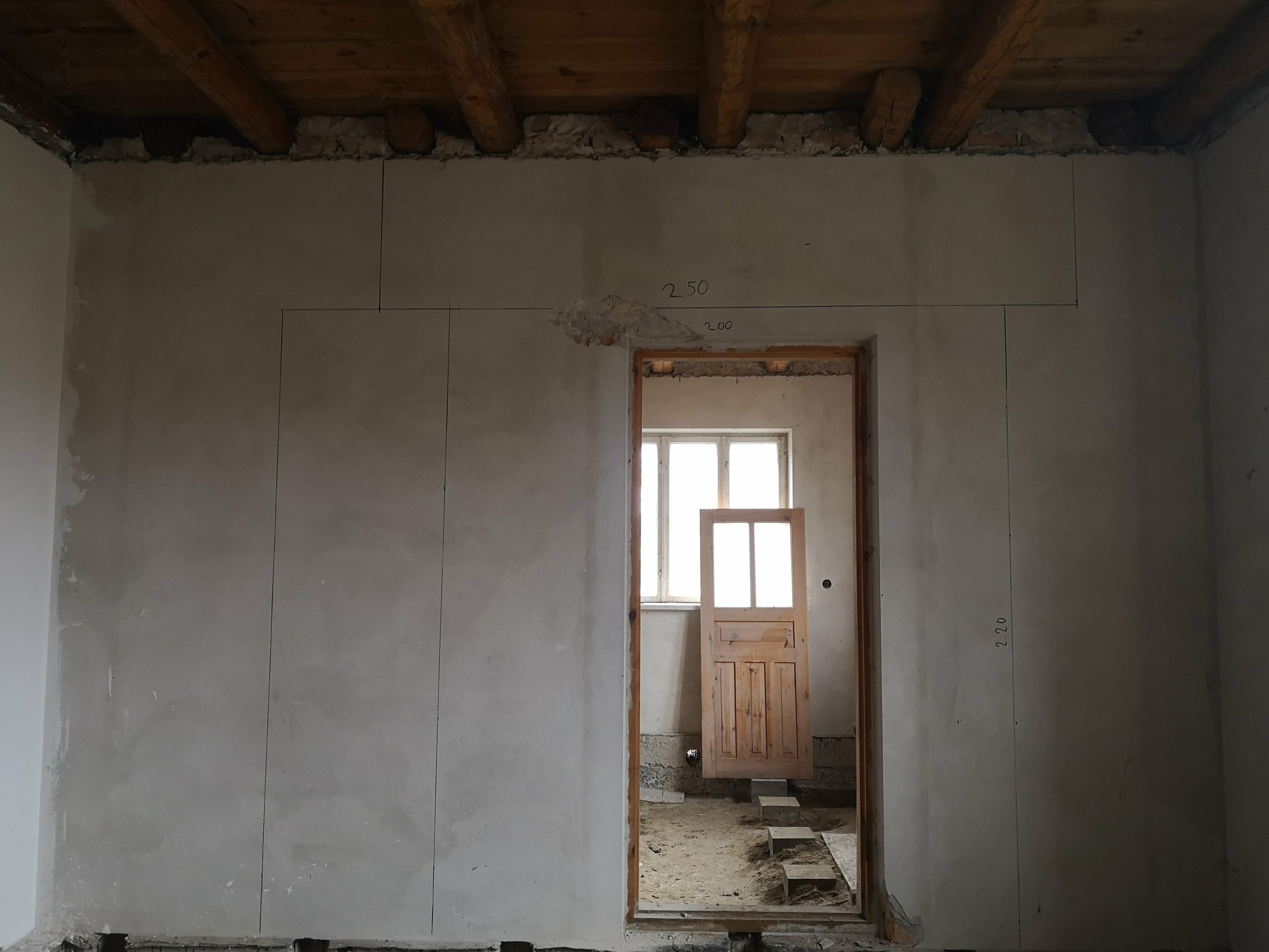

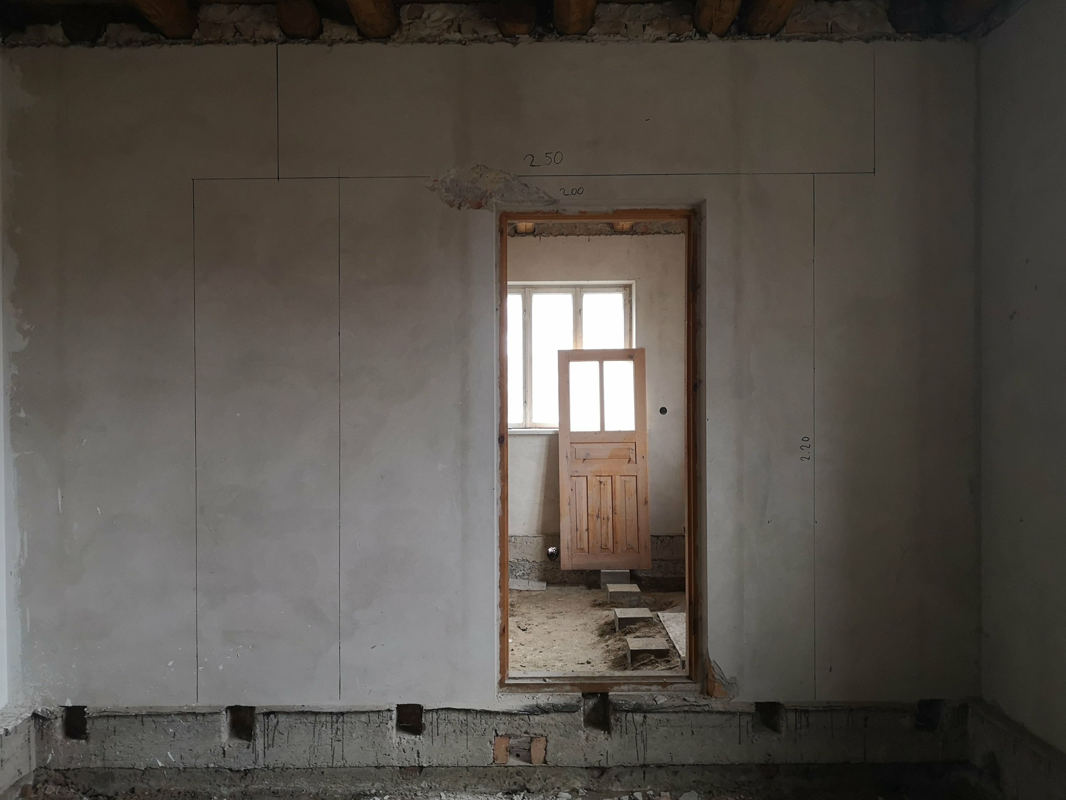

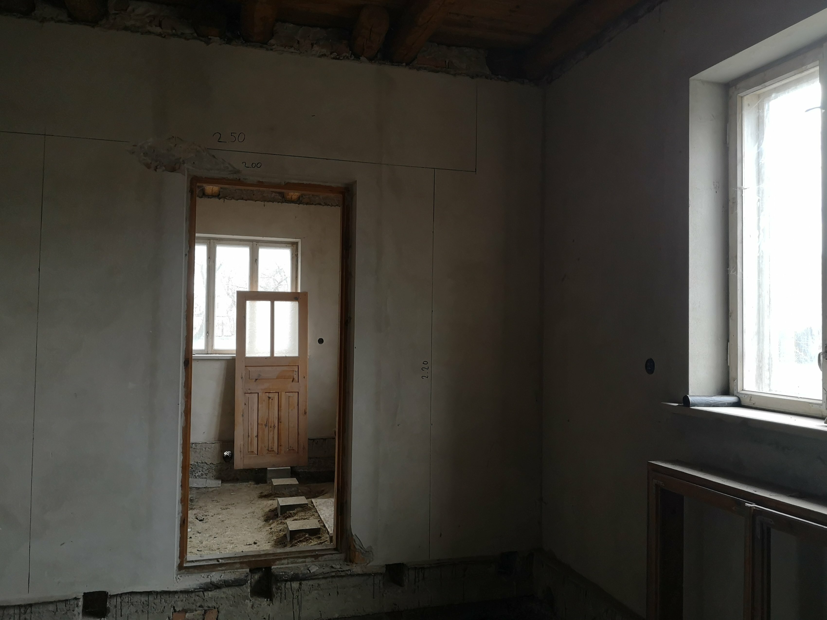

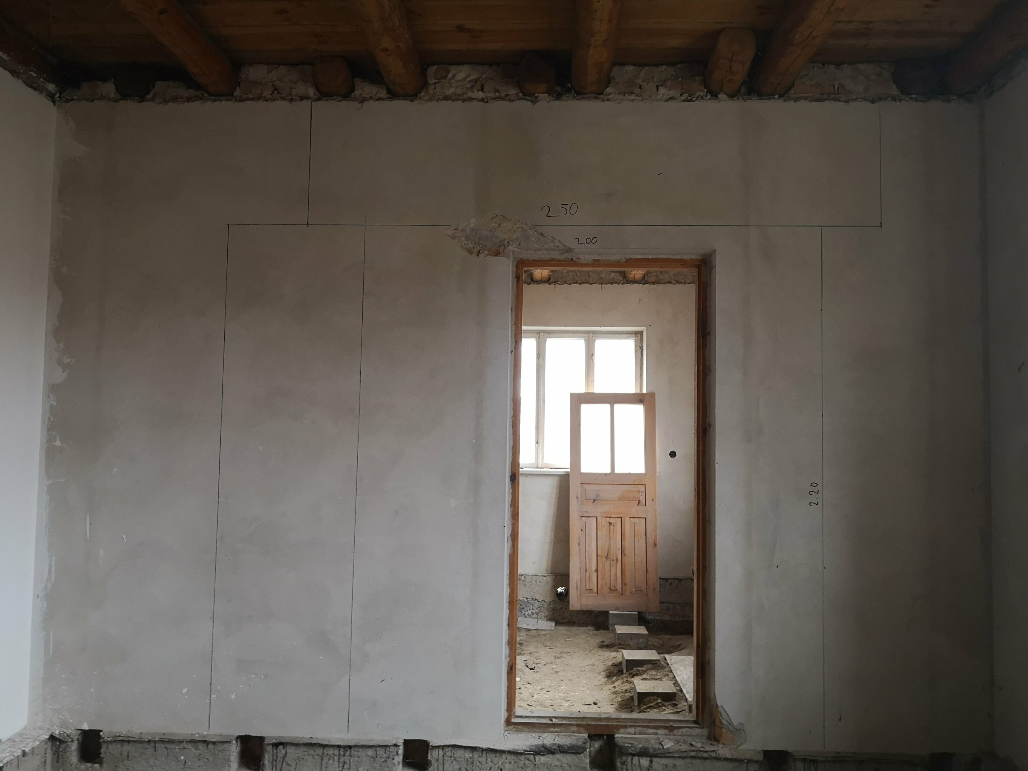

olexandr89 Опубліковано: 2 липня 2024 Поділитись Опубліковано: 2 липня 2024 (змінено) Всім привіт. Можливо хтось допоможе порадою, як правильно змонтувати нову перемичку у несучій стіні. Планую розширити проєм до 2х метрів, стіна несуча, в одну цеглину, на неї опираються балки перекриття, горище двускатна стріха, не житлове. Цікавить, чи вистачить балки 2.5м з опиранням по 25см арматура 16мм три прутка знизу два зверху та перемички кожні 10см з арматури 6мм. Планую підперти балки, зняти на горі доски, щоб був доступ до проєму, розібрати частину стіни, змонтувати армокарка та опалубку і через горище залити бетомон. Параметри нової балки будуть 25х30х250см. Буду вдячний за будь які поради. Змінено 2 липня 2024 користувачем olexandr89 Посилання на коментар Поділитися на інших сайтах More sharing options...

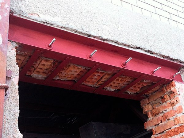

normal Опубліковано: 2 липня 2024 Поділитись Опубліковано: 2 липня 2024 А хіба не простіше якийсь такий варіант? Посилання на коментар Поділитися на інших сайтах More sharing options...
R2-D2 or Artoo-Detoo Опубліковано: 8 липня 2024 Поділитись Опубліковано: 8 липня 2024 при виконанні робіт з підсилення обоймами все рівно необхідно підпирати перекриття для зняття навантаження з стіни але обпирання можливо більше варіант розібрати і виконати перемичку з металу можливо швидший Посилання на коментар Поділитися на інших сайтах More sharing options...
Trololo Trololo Опубліковано: 21 квітня 2025 Поділитись Опубліковано: 21 квітня 2025 02.07.2024 в 03:28, olexandr89 сказав: Всім привіт. Можливо хтось допоможе порадою, як правильно змонтувати нову перемичку у несучій стіні. Планую розширити проєм до 2х метрів, стіна несуча, в одну цеглину, на неї опираються балки перекриття, горище двускатна стріха, не житлове. Цікавить, чи вистачить балки 2.5м з опиранням по 25см арматура 16мм три прутка знизу два зверху та перемички кожні 10см з арматури 6мм. Планую підперти балки, зняти на горі доски, щоб був доступ до проєму, розібрати частину стіни, змонтувати армокарка та опалубку і через горище залити бетомон. Параметри нової балки будуть 25х30х250см. Буду вдячний за будь які поради. Вам потрібно рахувати навантаження на перемичку інакше робота може бути даремна а ще гірше небезпечна. Посилання на коментар Поділитися на інших сайтах More sharing options...
