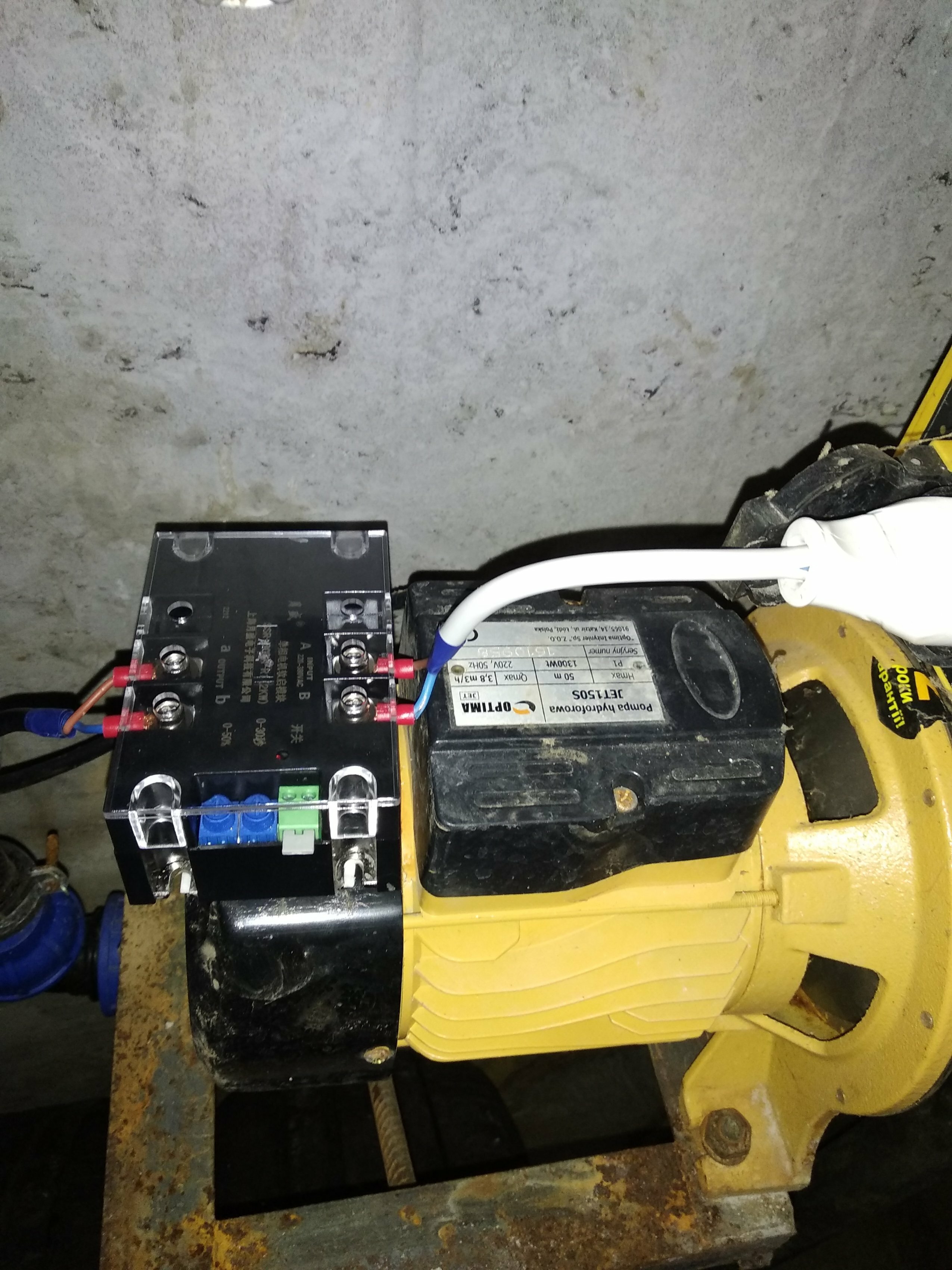

DimaF Опубліковано: 8 вересня 2024 Поділитись Опубліковано: 8 вересня 2024 1 час назад, LITMANENko сказал: Але не знаю який. Любой, такой например: Посилання на коментар Поділитися на інших сайтах More sharing options...
LITMANENko Опубліковано: 8 вересня 2024 Поділитись Опубліковано: 8 вересня 2024 6 минут назад, DimaF сказал: Любой, такой например Если я правильно понял ютюб, если подать напряжение на него, то плавный пуск будет только первый раз. А дальше нужно его выключить и включить. Или же включать после реле давления, то есть на участок без напряжения. Тогда реле давления будет его включать и выключать. У меня же нет реле давления и у меня такой ПП как на картинке будет постоянно под напряжением. Я что то неправильно понял? 1 Посилання на коментар Поділитися на інших сайтах More sharing options...
DimaF Опубліковано: 8 вересня 2024 Поділитись Опубліковано: 8 вересня 2024 Только что, LITMANENko сказал: Я что то неправильно понял? Неправильно:) ПП поставили и забыли, он сам все делает) Посилання на коментар Поділитися на інших сайтах More sharing options...
LITMANENko Опубліковано: 8 вересня 2024 Поділитись Опубліковано: 8 вересня 2024 19 минут назад, DimaF сказал: Неправильно:) Тогда почему тут его говорят ставить после реле давления и до насоса? На ютюбе говорят, если этот ПП постоянно включен в розетку, то надо кнопка что его выключить включить. Короче я запутался что то. 1 Посилання на коментар Поділитися на інших сайтах More sharing options...
DimaF Опубліковано: 8 вересня 2024 Поділитись Опубліковано: 8 вересня 2024 12 минут назад, LITMANENko сказал: Тогда почему тут его говорят ставить после реле давления и до насоса? Вот, стоит до: 1 Посилання на коментар Поділитися на інших сайтах More sharing options...
Александр Аврамчук Опубліковано: 8 вересня 2024 Поділитись Опубліковано: 8 вересня 2024 підключати потрібно між реле і насосом. у вашому випадку це датчик рівня. для іншого варіанту підключенн є окремі клеми, котрі з заводу закорочені перемичкою 2 Посилання на коментар Поділитися на інших сайтах More sharing options...
LITMANENko Опубліковано: 8 вересня 2024 Поділитись Опубліковано: 8 вересня 2024 2 минуты назад, Александр Аврамчук сказал: підключати потрібно між реле і насосом. ну вот. Об этом я и говорю. Но у меня поплавковый включатель, реле давления нет. Как быть? 1 Посилання на коментар Поділитися на інших сайтах More sharing options...
Александр Аврамчук Опубліковано: 8 вересня 2024 Поділитись Опубліковано: 8 вересня 2024 Тільки що, LITMANENko сказав: ну вот. Об этом я и говорю. Но у меня поплавковый включатель, реле давления нет. Как быть? я ж кажу. є інший варіант підключення. для цього є клемнику оий. в той клемник включаеться вимикач. він буде керувати пуском і насосом. Посилання на коментар Поділитися на інших сайтах More sharing options...

smotesko Опубліковано: 9 вересня 2024 Поділитись Опубліковано: 9 вересня 2024 (змінено) 16 годин тому, LITMANENko сказав: Но у меня поплавковый включатель, реле давления нет. Шо реле тиску, шо поплавковий вмикач – це просто пристрої включення насосу, вони замикають контакт і подають живлення на насос, вірно? Цей пристрій плавного пуску ставиться між пристроєм включення насоса, та самим насосом. Помістіть його у герметичний бокс з гермовводами кабелю, прямо на вашому септику. Змінено 9 вересня 2024 користувачем smotesko 1 Посилання на коментар Поділитися на інших сайтах More sharing options...
LITMANENko Опубліковано: 9 вересня 2024 Поділитись Опубліковано: 9 вересня 2024 3 часа назад, smotesko сказал: вони замикають контакт і подають живлення на насос, вірно? Виходить мені треба відрізати поплавковий вмикач і врізати в один з його дротів ПП? Посилання на коментар Поділитися на інших сайтах More sharing options...
smotesko Опубліковано: 9 вересня 2024 Поділитись Опубліковано: 9 вересня 2024 59 хвилин тому, LITMANENko сказав: врізати в один з його дротів ПП? Не в один. Схему підключення в цій темі вже сто разів обговорили. Посилання на коментар Поділитися на інших сайтах More sharing options...
LITMANENko Опубліковано: 9 вересня 2024 Поділитись Опубліковано: 9 вересня 2024 (змінено) 35 минут назад, smotesko сказал: Не в один Ну добре ок, питань немає. Тобто мені треба відкачати септик, спуститись вниз, роз'єднати труби, відєднати насос, вийняти його, відрізати, підключити, спуститись, встановити, зібрати труби і таке інше. Або можно не розбирати, а насолоджуватися працею всередині септика. Немає рішення простішого? Частотники можна встановити в будинку і одразу регулювати пуск? Їх не треба врізати в поплавок? PS. Не хочу встановлювати китайский ПП в септику, бо якщо він перестане працювати, то перестане працювати й насос. Хотілося б щось в будинку, щоб було видно що воно працює. Змінено 9 вересня 2024 користувачем LITMANENko Посилання на коментар Поділитися на інших сайтах More sharing options...
smotesko Опубліковано: 9 вересня 2024 Поділитись Опубліковано: 9 вересня 2024 (змінено) 22 хвилини тому, LITMANENko сказав: Частотники можна встановити в будинку і одразу регулювати пуск? Їх не треба врізати в поплавок? А як частотник в будинку взнає про те що пора запускати насос? Йому ж потрібен сигнал від поплавка. Пропоную вам ще простіше рішення проблеми: не підключайте септик до резервного живлення. З'явиться напруга в мережі – він включиться і відкачає. Змінено 9 вересня 2024 користувачем smotesko Посилання на коментар Поділитися на інших сайтах More sharing options...
