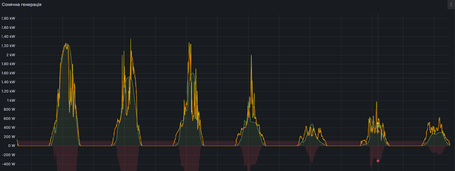

якщо це solcast.com то в мене найбільша різниця йде в хмарну погоду (як от зараз), воно якось занадто панікує, зелене - прогноз, жовте фактичне

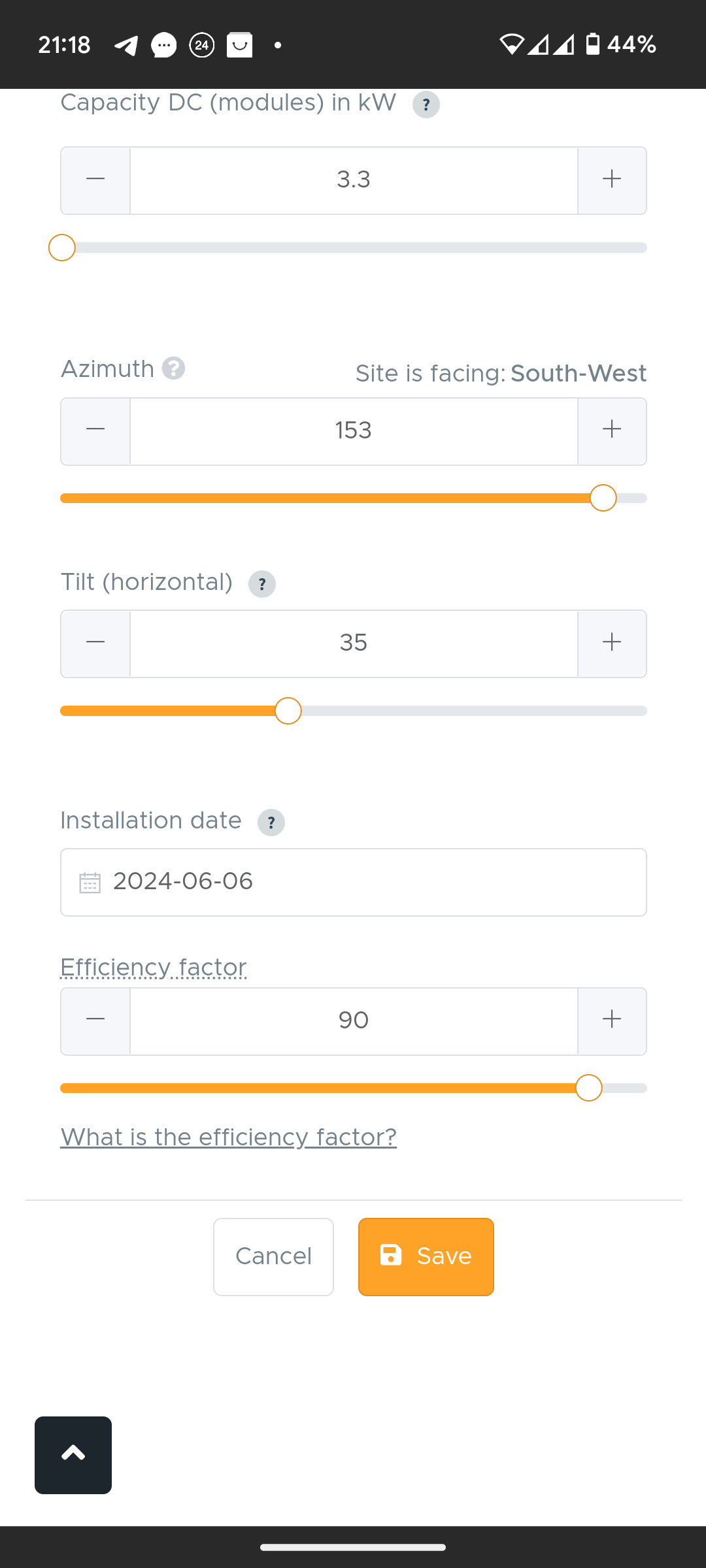

32 минуты назад, mib сказал:
Пересчитал от 0 чистый север получается у меня 170 поменял, но это по идее только улучшит прогноз, а мне его нужно ухудшить :-)
Я вже не пам'ятаю як там треба, але зараз подивився в мене 153 і це південь-захід. Тобто в теорії 170 це 10 градусів на захід від півдня. В сонячні дні прям співпадає прогноз до процентів, може щось ще недовраховвано?
3 минуты назад, standov сказал:
Ну вот 170 скорее это правильней, угол крыши у меня 30 взял из проекта, мощность панелей 2380 я указал 2,4 там такие мелочи как 20 ввести не давало, так же указал что инвертор от панелей берет 1400 это прям видно что в прогнозе они обрезают в планку 1,4
Фактор такой же как у вас

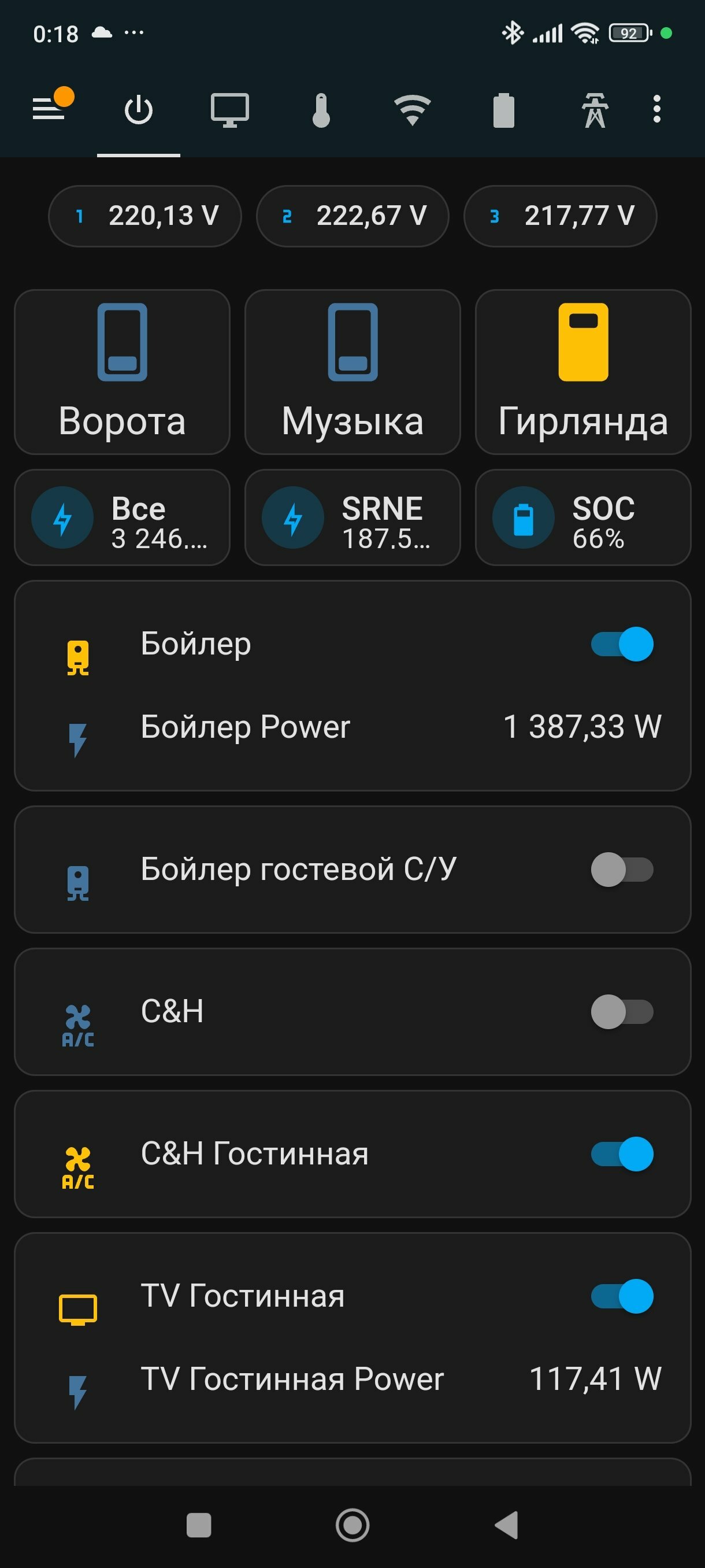

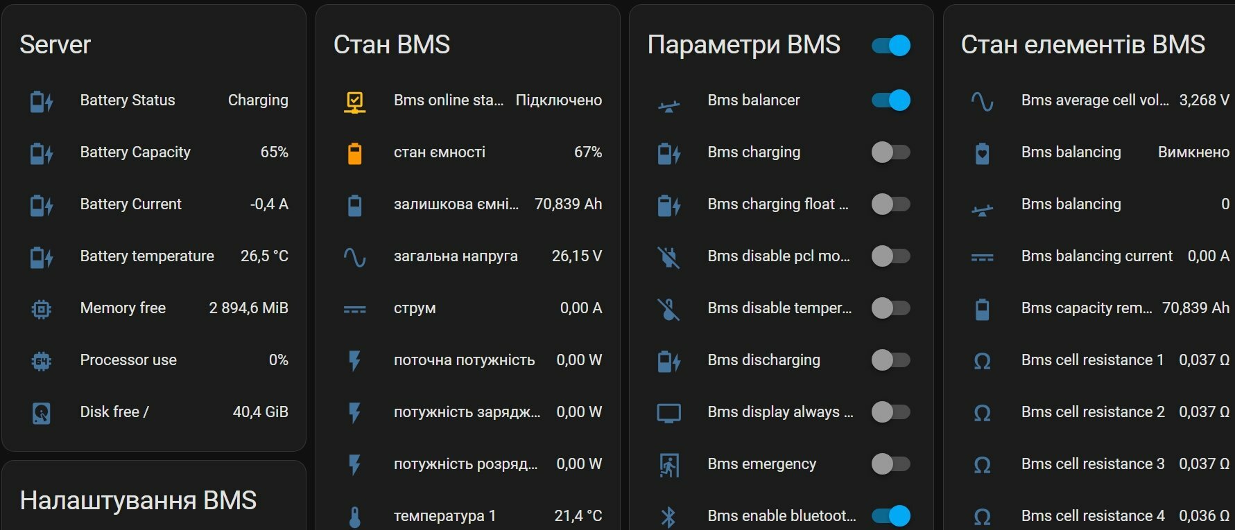

Вот как раз пытаюсь уменьшить всю навигацию, у меня 45 устройств, из которых десяток датчиков все остальное релешки с энергомониторингом
Сценарии, расписания живут своей жизнью
Из релешек до 10 которые я клацаю руками, что то каждый день что то раз в неделю что то раз в месяц, остальные никогда но иметь возможность включить/выключить нужно
Так же есть дашборд бмс в нем по сути нужен постоянно SOC и остальное от случая к случаю
В итоге получается какой то поток информации перемешанный с шумом
Второй день главный дашбор выглядит так плюс с него пара ссылок в табы или на другие дашборды для более полной информации
Screenshot_2024-10-14-00-18-25-769_io.homeassistant.companion.android.thumb.jpg.972952c5ed2f977bcdadd67096351cd0.jpg
Там где нет энергии, прячется, но если прокрутить ниже там все мои релешки
Было бы интересно на ваши дашборды форумчан посмотреть, что то перенять

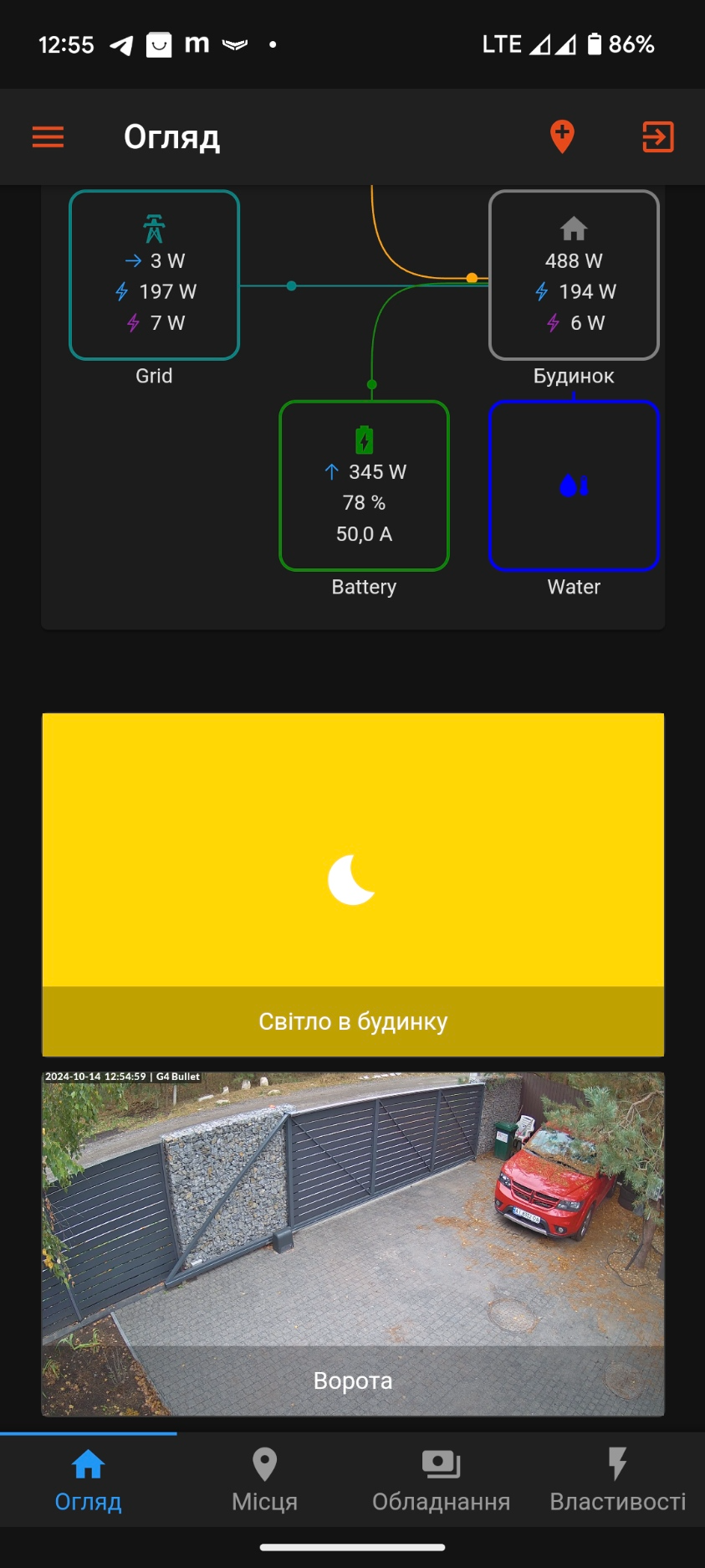

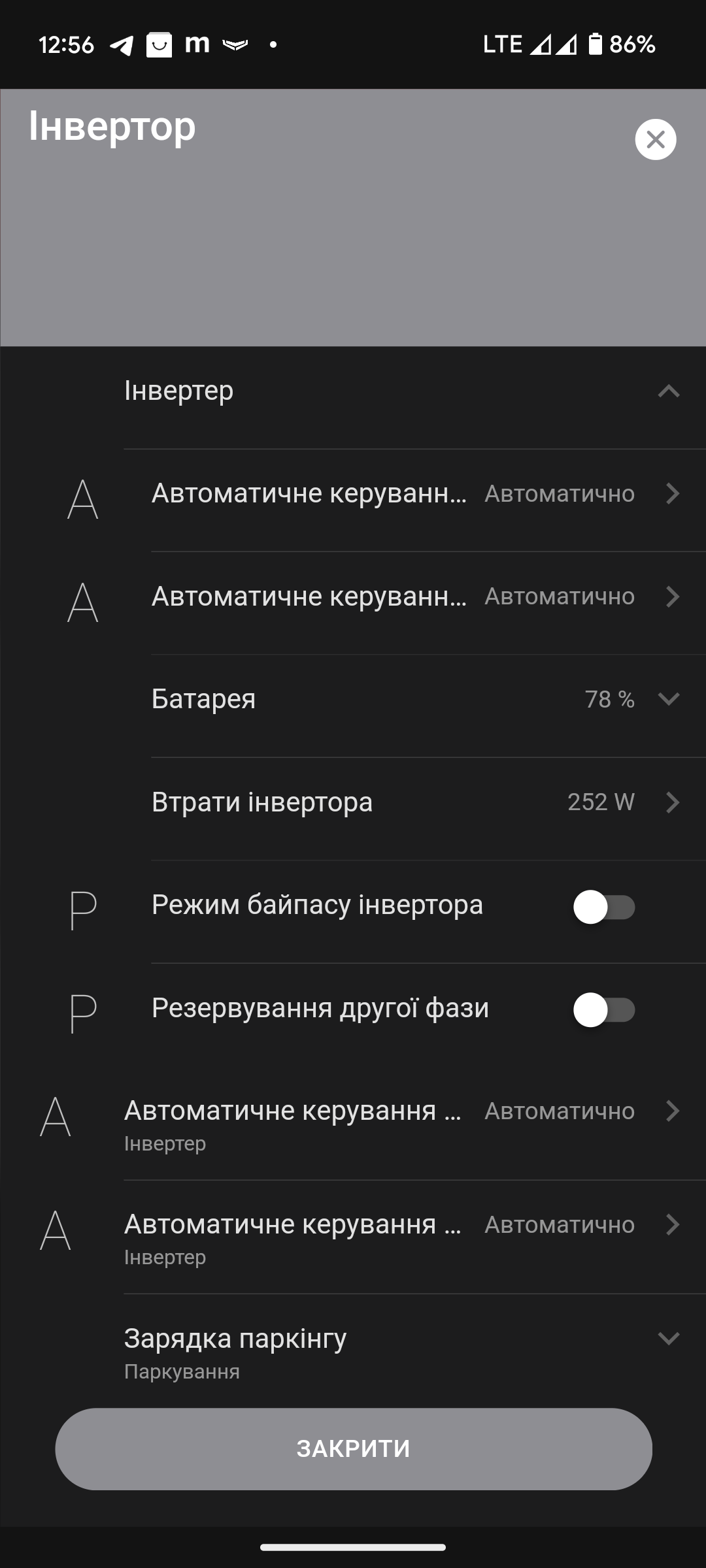

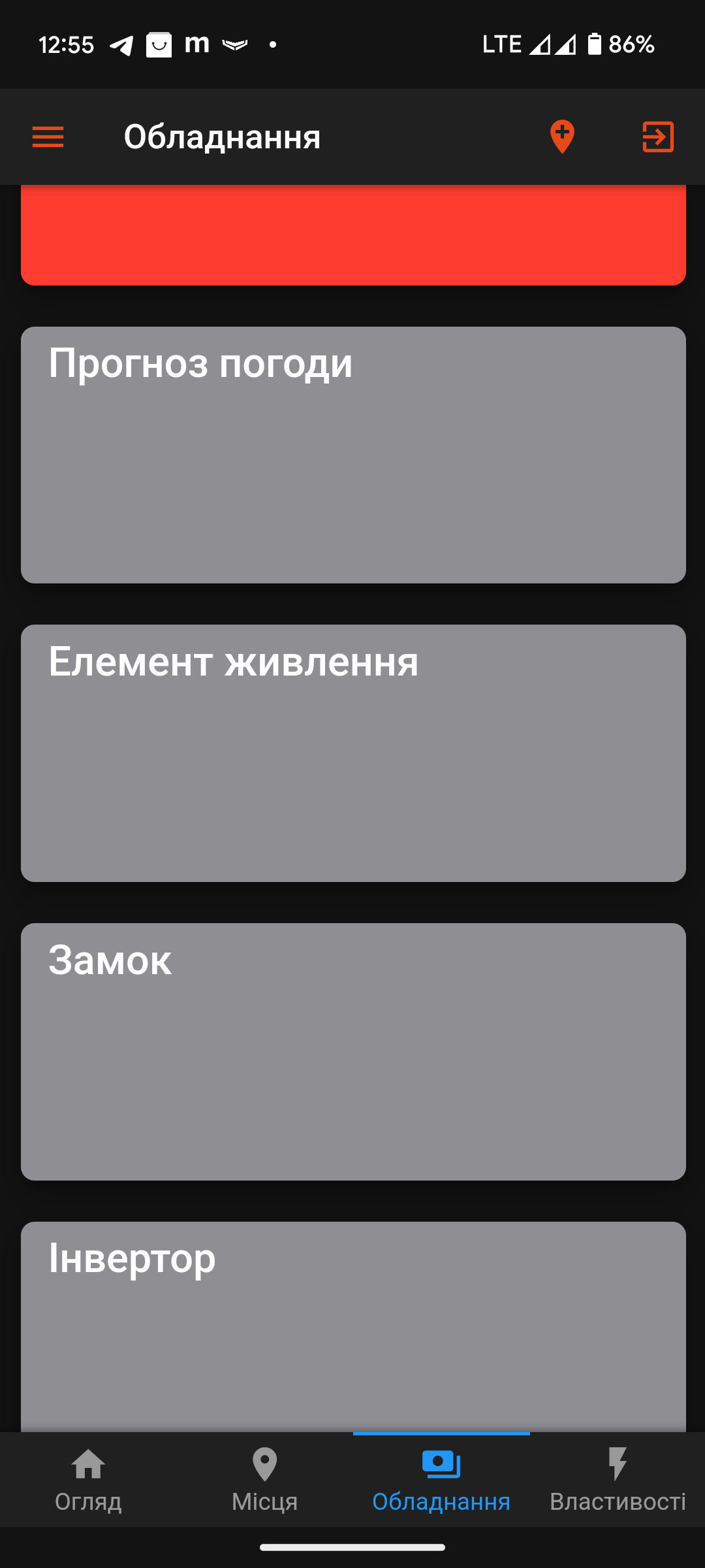

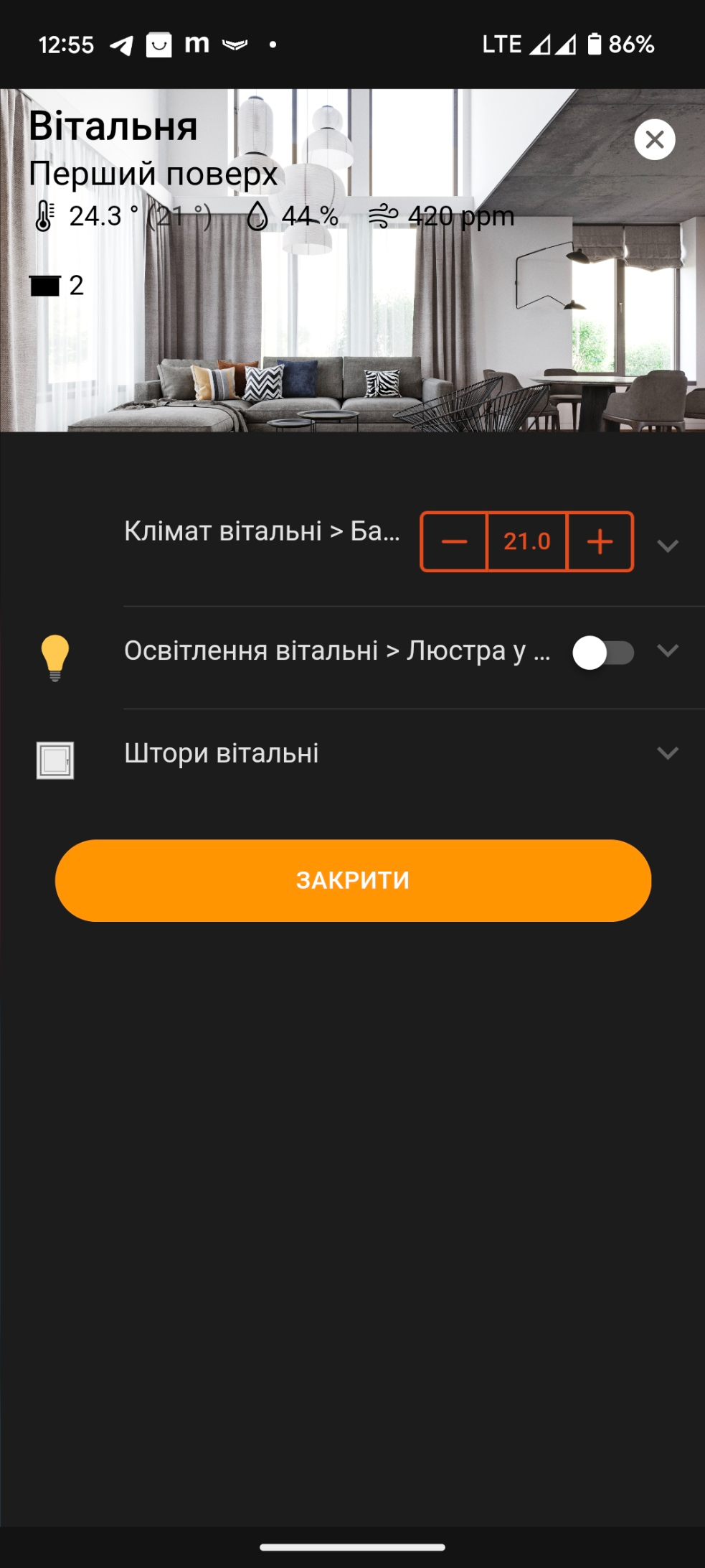

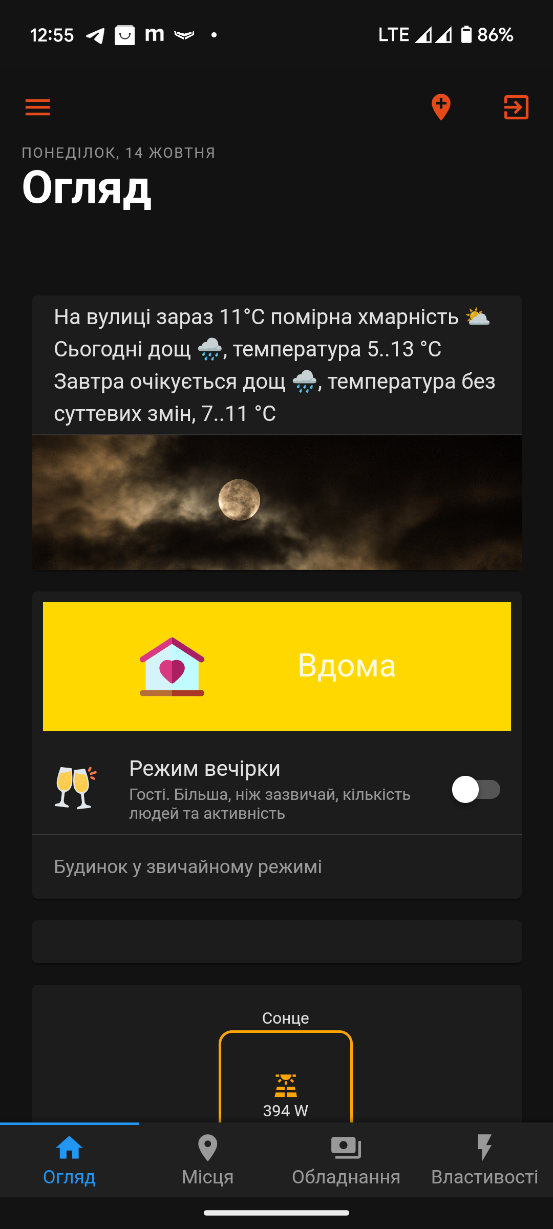

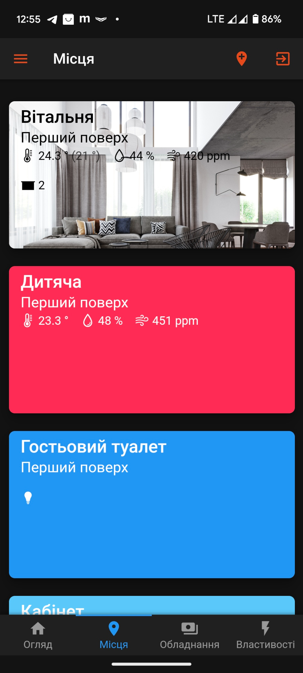

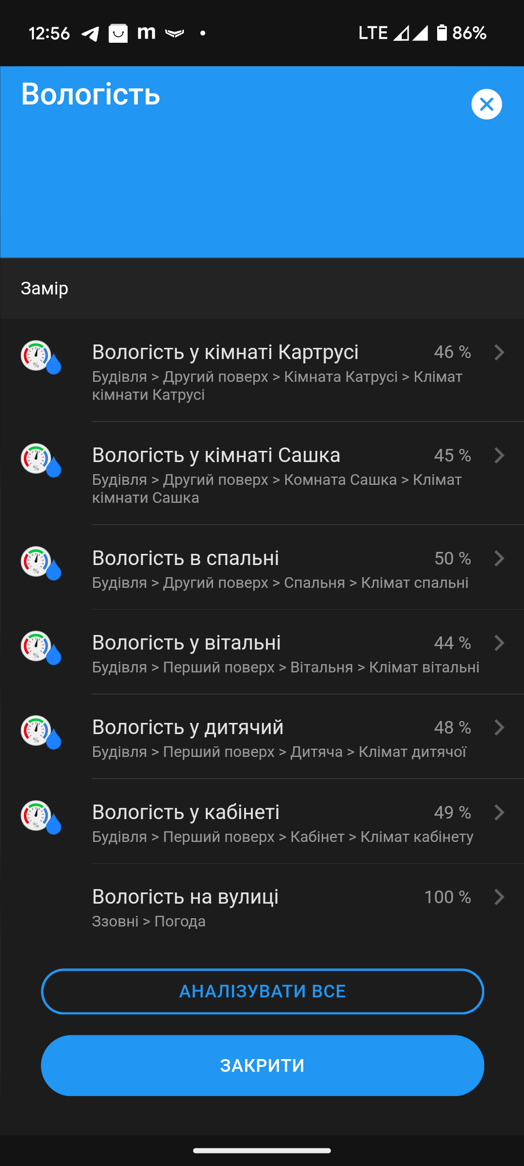

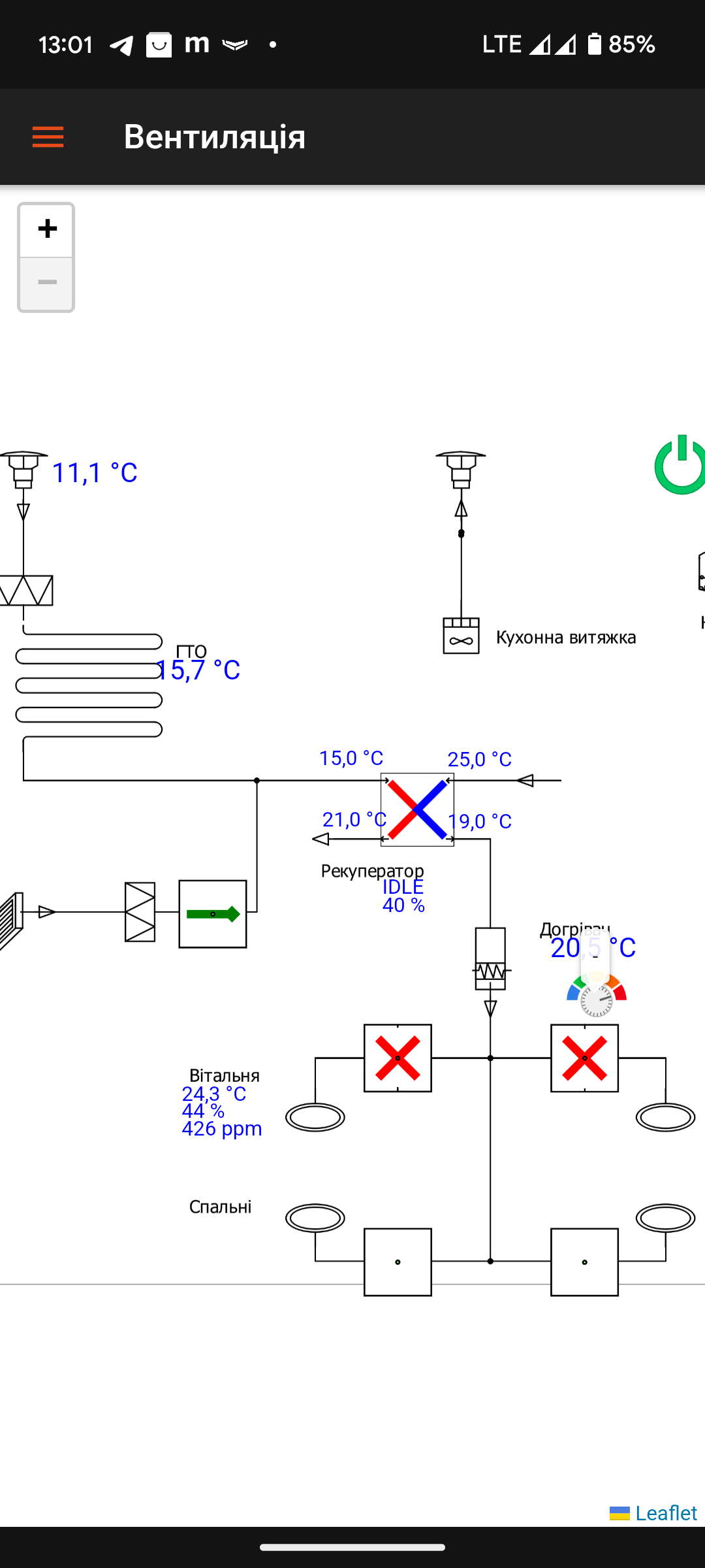

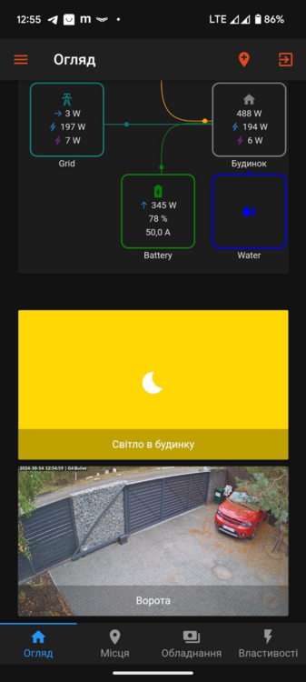

в мене не НА, а openhab але думаю це можна відтворити на HA
в oh інтерфейс по дефолту розділено на 4 вкладки
1. огляд - пуста, тут можна накидать свого, в мене погода, екстрені повідомлення, діаграмма "потоків" по інвертору, відкриття воріт, вимкнення всього світла в будинку.
2. місця - всі-всі контроли у вигляді дерева, згруповані від місця розташування поверх/комната/дивайс...
3. обладання - всі-всі контроли у вигляді дерева, але згруповані по обладнанню (інвертор, бойлер і тп)
4. властивості - тут знову всі контроли але згруповані по властивостім (вологість, температура і тп)

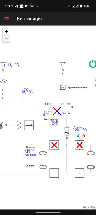

далі є можливіть створювати додаткові сторінки декількох типів, наприклад вентиляцію я зробив як мнемосхему інтерактивну (можна міняти засувки, уставки, режими).
Screenshot_20241014-125500.thumb.png.e9330c236b2eebacb8632cad8ed4ec23.pngScreenshot_20241014-125511.thumb.png.98ad4bc0de7bef895030f88637b7da15.pngScreenshot_20241014-125530.thumb.png.3c39ee93a0173796427747b3f4f26f70.pngScreenshot_20241014-125540.thumb.png.cda275f0a05b37afeaa35e0a46abb973.pngScreenshot_20241014-125554.thumb.png.67e144954bc009debecf3cc29f4854d5.pngScreenshot_20241014-125605.thumb.png.69d5157f437d2e64fd59649b283befec.pngScreenshot_20241014-125629.thumb.png.385a41dff9ba700e7bf7f15728d93eea.pngScreenshot_20241014-130141.thumb.png.584b662d2eb204c98517ceff08f48c0e.png
