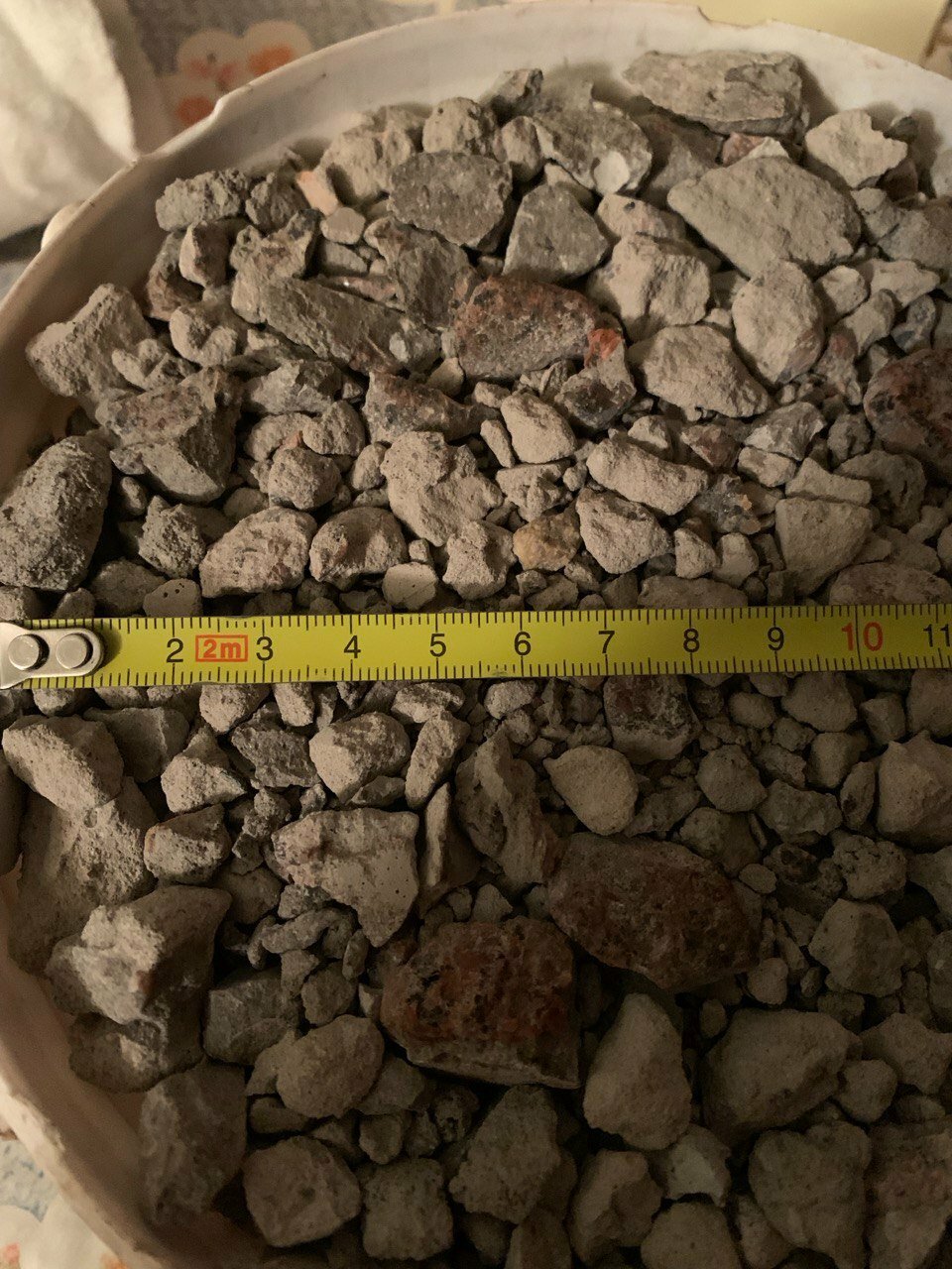

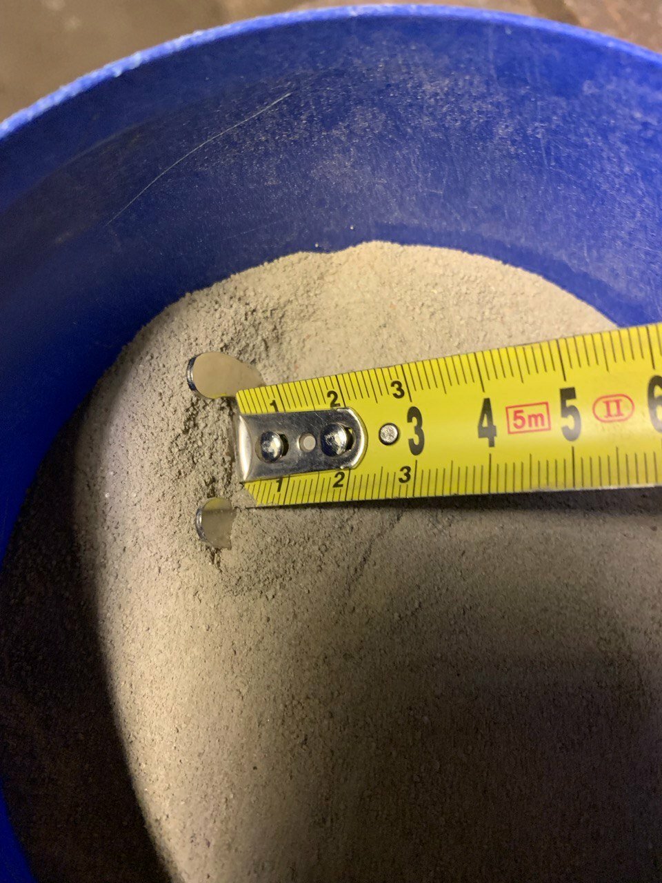

Luxor Marker Опубліковано: 12 листопада 2024 Поділитись Опубліковано: 12 листопада 2024 Підкажіть будь ласка, планую виготовити садовий бордюр, і як наповнювач використовувати бетонний бій. Але після дроблення шматків бетону бій має у складі бетонний пил. Питання, чи можна використовувати бій разом із цим пилом, чи потрібно пересіювати? Для розуміння з 2-х літрового відра бою десь 0,5 л пилу. Посилання на коментар Поділитися на інших сайтах More sharing options...
donni07 Опубліковано: 13 листопада 2024 Поділитись Опубліковано: 13 листопада 2024 Мав досвід виготовлення бетонних виробів з мілкого відсіву, було багато пиляки. В розчин додавав пластифікатор і фібру, вібрував на вібростолі. З першими морозами почали тріщати вироби (верхній шар відшаровувався від основи). Грішу на пиляку, але можливо причина в іншому.. 1 Посилання на коментар Поділитися на інших сайтах More sharing options...
Dendnepr Опубліковано: 13 листопада 2024 Поділитись Опубліковано: 13 листопада 2024 Производители "гранилитчики" используют мытый отсев. без пыли. тогда и марочность высокая и морозостойкость. А пыль сильно уменьшает эти показатели 3 Посилання на коментар Поділитися на інших сайтах More sharing options...
Luxor Marker Опубліковано: 13 листопада 2024 Автор Поділитись Опубліковано: 13 листопада 2024 Зрозумів, дякую за відповіді. Тоді краще буду пересіювати, щоб у майбутньому не переробляти бордюр) Посилання на коментар Поділитися на інших сайтах More sharing options...
Dendnepr Опубліковано: 13 листопада 2024 Поділитись Опубліковано: 13 листопада 2024 можно еще промыть слегка 1 Посилання на коментар Поділитися на інших сайтах More sharing options...
