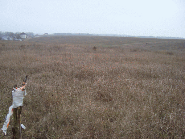

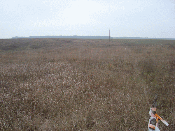

Ну, фото наверное не такие уж впечатляющие. С озером не граничит, до леса тоже надо чуть пройти.:D Первой фото вид на Музычи(крайний дом на горизонте уже там), второе фото - если повернуть направо на 90. Т.е. в сторону Новоселок и Ясногородки.
Участок оказался немного рельефней чем запомнилось в первый раз. По той стороне участка где я собираюсь строить дом перепад высоты на 15 м длины фундамента будет наверное около метра. Зато ландшафт можно будет весело обыграть при проектировании остального участка.
