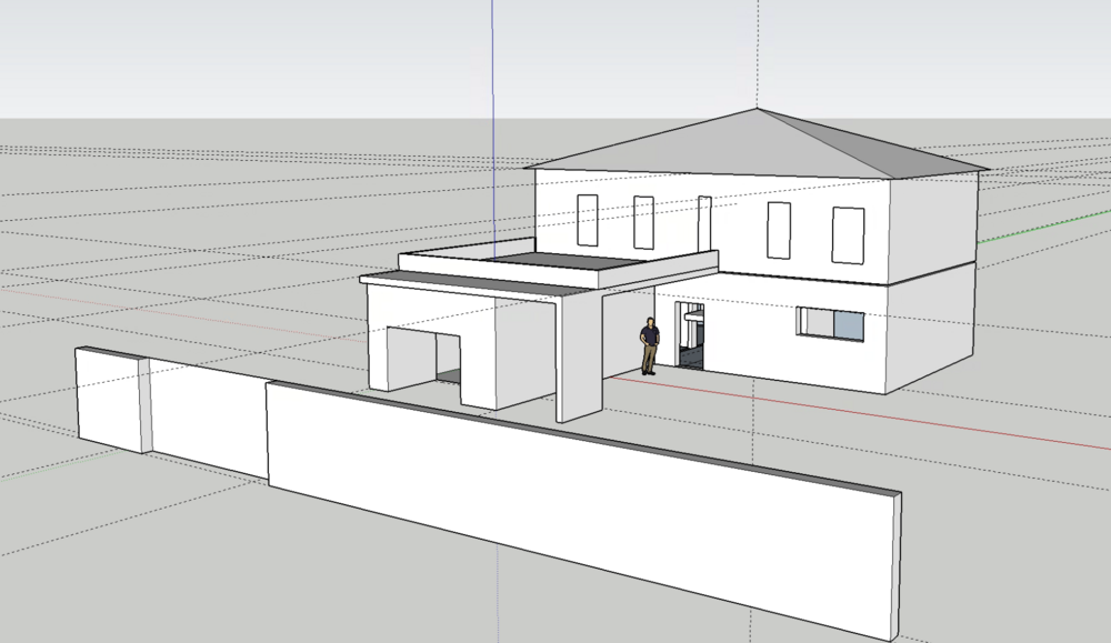

Купили коробку в селі і хочемо зробити мрію
k.dmutriy
Я би зніс старий будинок до фундаменту. Потім навколо старого фундаменту зробив новий потрібного розміру. Так, щоб старий був всередині нового.
Новий фундамент заглибити нижче старого десь на 10-20 см. Потім зробив утепелену отмостку навкруги дома щоб компенсувати невеличке заглиблення нового фундаменту.
Розташувати новий дом ближче до в'їзду на ділянку. Але залишити десь 10м для стоянки авто.
10 годин тому, Gitan сказав:
фундамент заглиблений на 80см зі сторони склону і 80см назовні. ми не планували будувати 2 поверхи але вчора подумали які варіанти можуть бути і дійшли до такого:
нас наче і все влаштовує в такому виконанні. Можна залишити стіни старі і добудувати 2 поверх з газоблоку і утеплити все. Від будинку до огорожі 15 метрів від гаража 9.
Малюнок дуже схематичний для візуалізації вигляду будинку

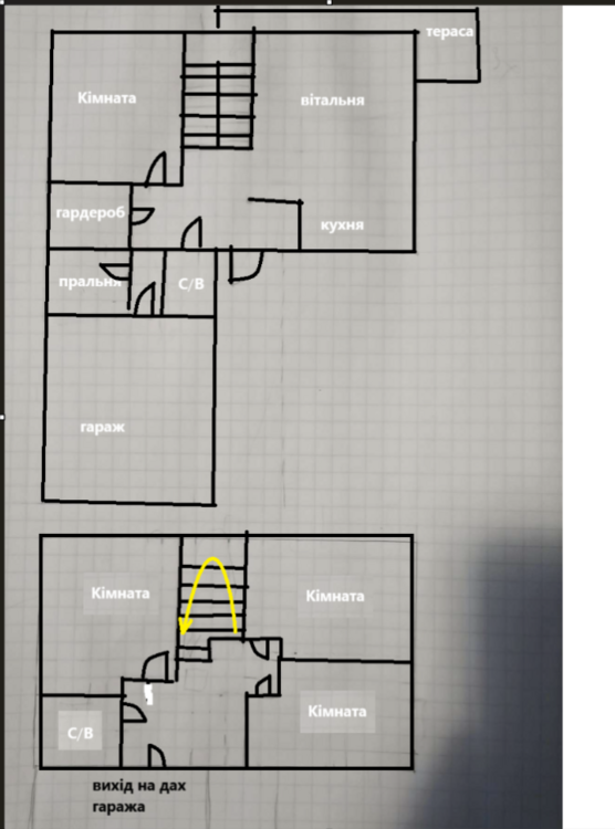

План поверхів, одна клітинка це 50см
сильно не бийте я поки двері не планував. і місце там де гардероб пральня та санвузол мені не подобається то ж скоріше за все там будуть зміни

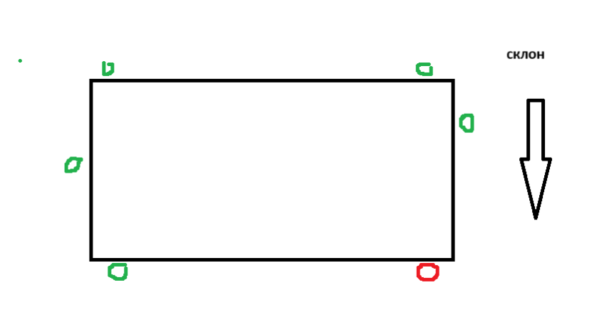

я вже напевно вас замучив аматорськими питаннями але може мені посчастить і дасте відповідь) я підкопав один куток подивився глубину фундаменту але цього ж недостаньо для оцінки, яка методика проведення такого роду робіт?
червоним це там де я копав. зеленим де планую. На що треба звернути увагу крім глубини залягання? я так розумію ще треба перевірити товщину фундаменту внизу. і як визначити чи витримає фундамент 2й поверх?

Я вже напевно вас замучив аматорськими питаннями, але може мені пощастить і дасте відповідь). Я підкопав один куток, подивився глибину фундаменту, але цього ж недостатньо для оцінки. Яка методика проведення такого роду робіт?
Вам нужно определить глубину заложения фундамента, по возможности - толщину у основания... и качество бетона методом кувалды во всех местах, где раскопаете.
пс. ...главная проблема - Вы не знаете, чего хотите... нет точной цели, всё очень абстрактно...
