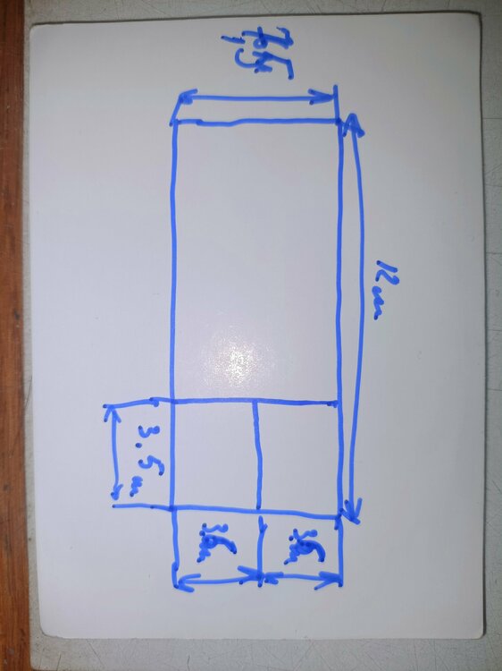

k.dmutriy Опубліковано: 15 січня Автор Поділитись Опубліковано: 15 січня 17 годин тому, MAESTRO DNEPR сказав: Если Вы сами будете управлять процессом, то так и будет... а если найдёте грамотного Управителя, то всё будет хорошо. Сделать подкопы в нужных местах и убедиться. я вже напевно вас замучив аматорськими питаннями але може мені посчастить і дасте відповідь) я підкопав один куток подивився глубину фундаменту але цього ж недостаньо для оцінки, яка методика проведення такого роду робіт? червоним це там де я копав. зеленим де планую. На що треба звернути увагу крім глубини залягання? я так розумію ще треба перевірити товщину фундаменту внизу. і як визначити чи витримає фундамент 2й поверх? Посилання на коментар Поділитися на інших сайтах More sharing options...
MAESTRO DNEPR Опубліковано: 15 січня Поділитись Опубліковано: 15 січня 1 час назад, k.dmutriy сказал: Я вже напевно вас замучив аматорськими питаннями, але може мені пощастить і дасте відповідь). Я підкопав один куток, подивився глибину фундаменту, але цього ж недостатньо для оцінки. Яка методика проведення такого роду робіт? Вам нужно определить глубину заложения фундамента, по возможности - толщину у основания... и качество бетона методом кувалды во всех местах, где раскопаете. пс. ...главная проблема - Вы не знаете, чего хотите... нет точной цели, всё очень абстрактно... Посилання на коментар Поділитися на інших сайтах More sharing options...
k.dmutriy Опубліковано: 15 січня Автор Поділитись Опубліковано: 15 січня 1 хвилину тому, MAESTRO DNEPR сказав: Вам нужно определить глубину заложения фундамента, по возможности - толщину у основания... и качество бетона методом кувалды во всех местах, где раскопаете. пс. ...главная проблема - Вы не знаете, чего хотите... нет точной цели, всё очень абстрактно... Може я не правильно дію. У мене план такий, визначити стан споруди і опираючись на стан приймати рішення. В пріоритеті залишити по можливості все що вже є. Максимально зменшити трудозатрати по переобладнанню / реконструкції. "Методом кувалди"? Це просто бити чи не відколюється куски? Я б ще хотів перевірити чи є там арматура Посилання на коментар Поділитися на інших сайтах More sharing options...

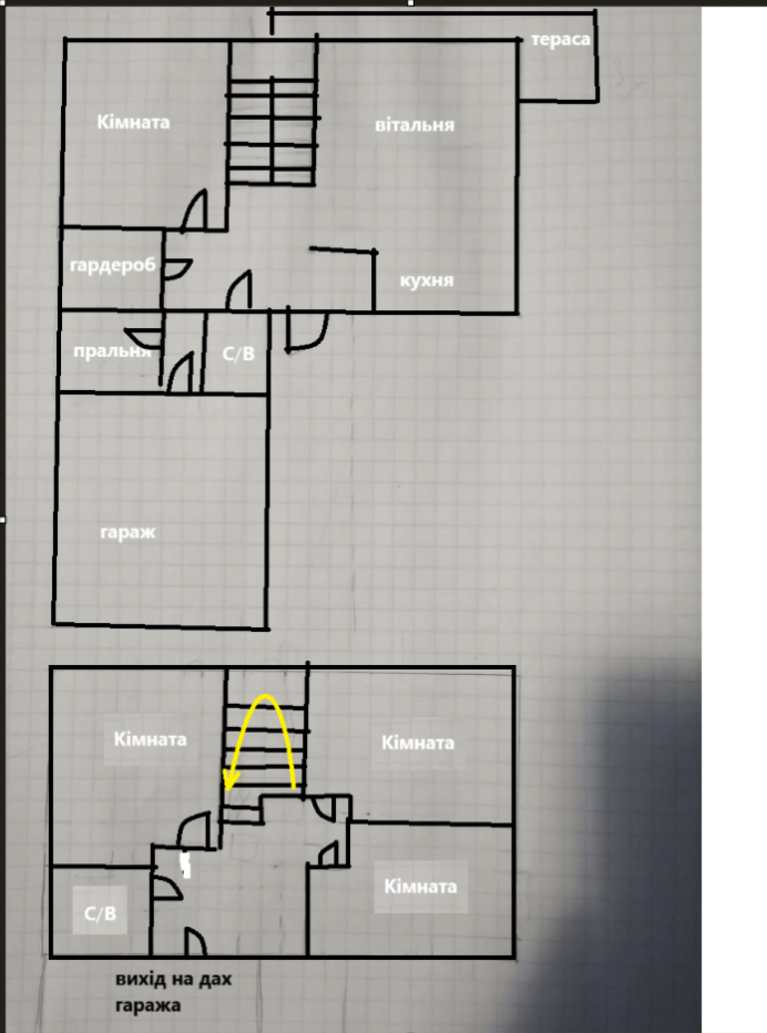

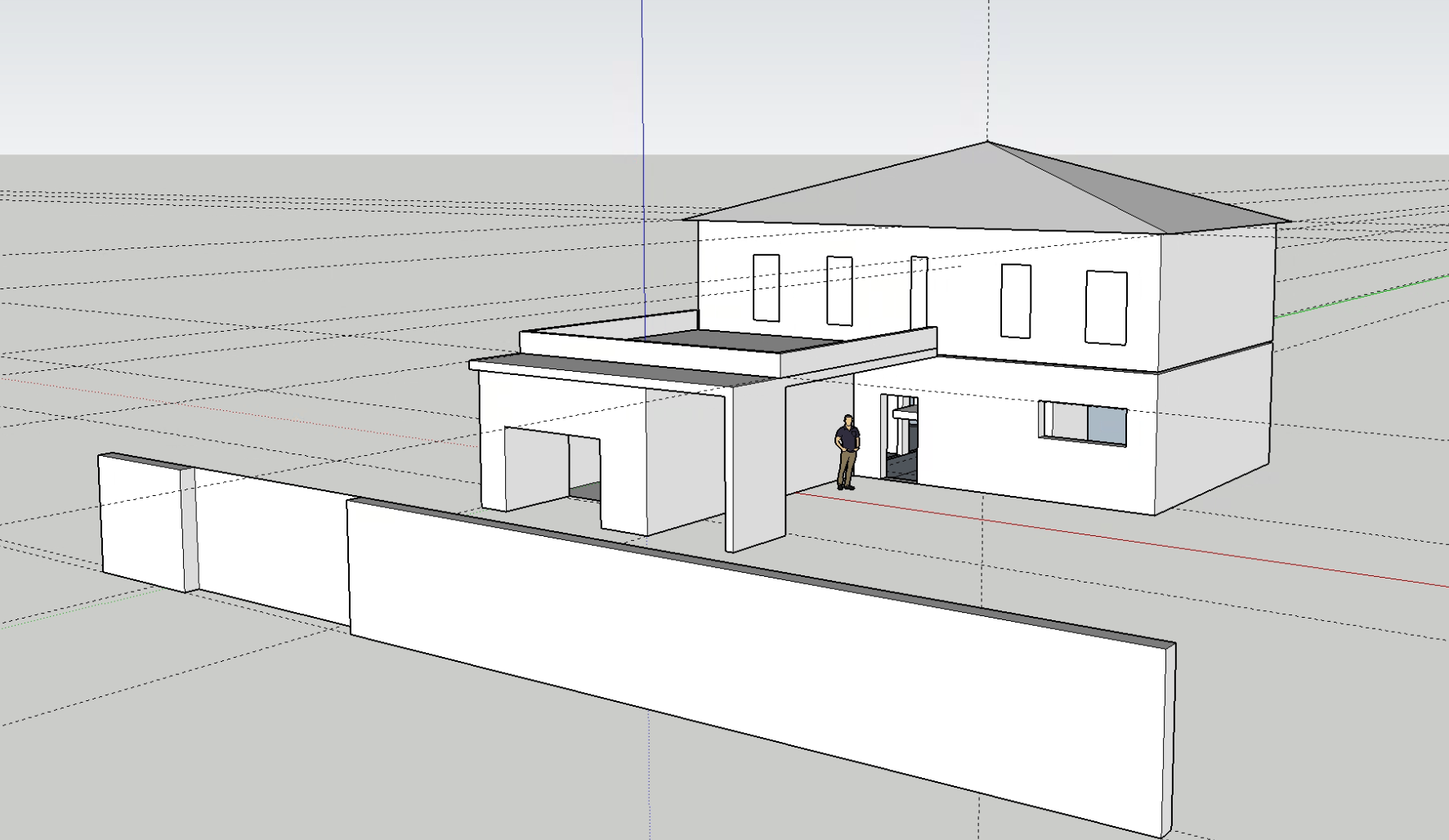

k.dmutriy Опубліковано: 15 січня Автор Поділитись Опубліковано: 15 січня (змінено) 28 хвилин тому, MAESTRO DNEPR сказав: Хороший план. Это уже что-то Ідеальний план: 1. розібрати "2 поверх" 2. додати вікна і двері там де потрібно на 1 поверсі 3. зробити перекриття (дерево/часторебристі) не знаю залежить від фундамента (боюсь навантажувати) 4. добудувати 2 поверх з газоблоку 300мм 5. якимось способом зробити фундамент ширше і облицювати і утеплити не ідеальний план: 1. розібрати "2 поверх" 2. додати вікна і двері там де потрібно на 1 поверсі 3. зробити перекриття деревяне перекриття 4. добудувати 2 поверх з газоблоку 300мм 5. утеплити все пінопластом 150-200мм План на гараж: це буде окрема споруда яка через якийсь демфер чи щось таке буде примикати до будинку. В будинку буде прохід в гараж. В гаражі буде підвал/яма 28 хвилин тому, MAESTRO DNEPR сказав: мздра звенит или нет) Дякую перевірю) Змінено 15 січня користувачем k.dmutriy Посилання на коментар Поділитися на інших сайтах More sharing options...
k.dmutriy Опубліковано: учора в 13:14 Автор Поділитись Опубліковано: учора в 13:14 15.01.2025 в 12:23, MAESTRO DNEPR сказав: звенит Відкопав до низу. Постукав, дзвонить але приглушено напевно тому що він в землі. нічого не відвалюється. Знизу піщана підсипка сантиметрів 20. Товщина фундаменту бульше 45 см далі не зміг підрити. Хочу добудувати 2 поверх, перекриття напевно з часторебристого перекриття з заповненням газобетоном. Другий поверх з газоблоку. Про утеплення думаю що краще просто пінопластом сантиметрів 20 мінімум (стіна в 1 чеглу не дуже + це біла цегла. Або при заливці відсотки зробити по периметру фундамент 30*40 залити разом з відмосткою і на нього поставити стіну і засипати туди перліт. Посилання на коментар Поділитися на інших сайтах More sharing options...
MAESTRO DNEPR Опубліковано: учора в 13:20 Поділитись Опубліковано: учора в 13:20 2 минуты назад, k.dmutriy сказал: Відкопав до низу. Постукав, дзвонить але приглушено напевно тому що він в землі. нічого не відвалюється. Знизу піщана підсипка сантиметрів 20. Товщина фундаменту бульше 45 см далі не зміг підрити. Чудесно... надо достраивать второй этаж... ищите Управителя... только не в тырнете, а в реальной жизни вокруг себя. Посилання на коментар Поділитися на інших сайтах More sharing options...
