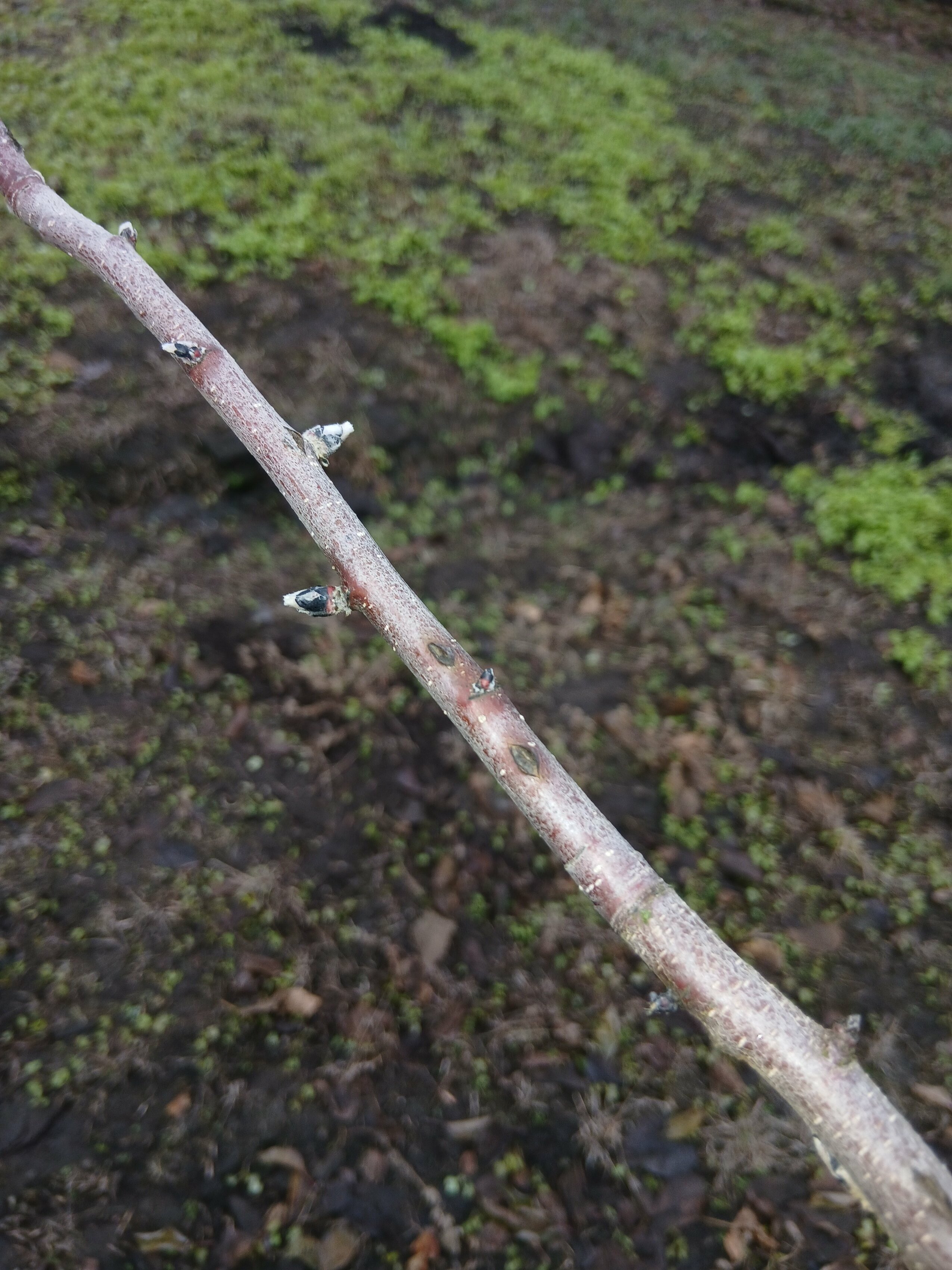

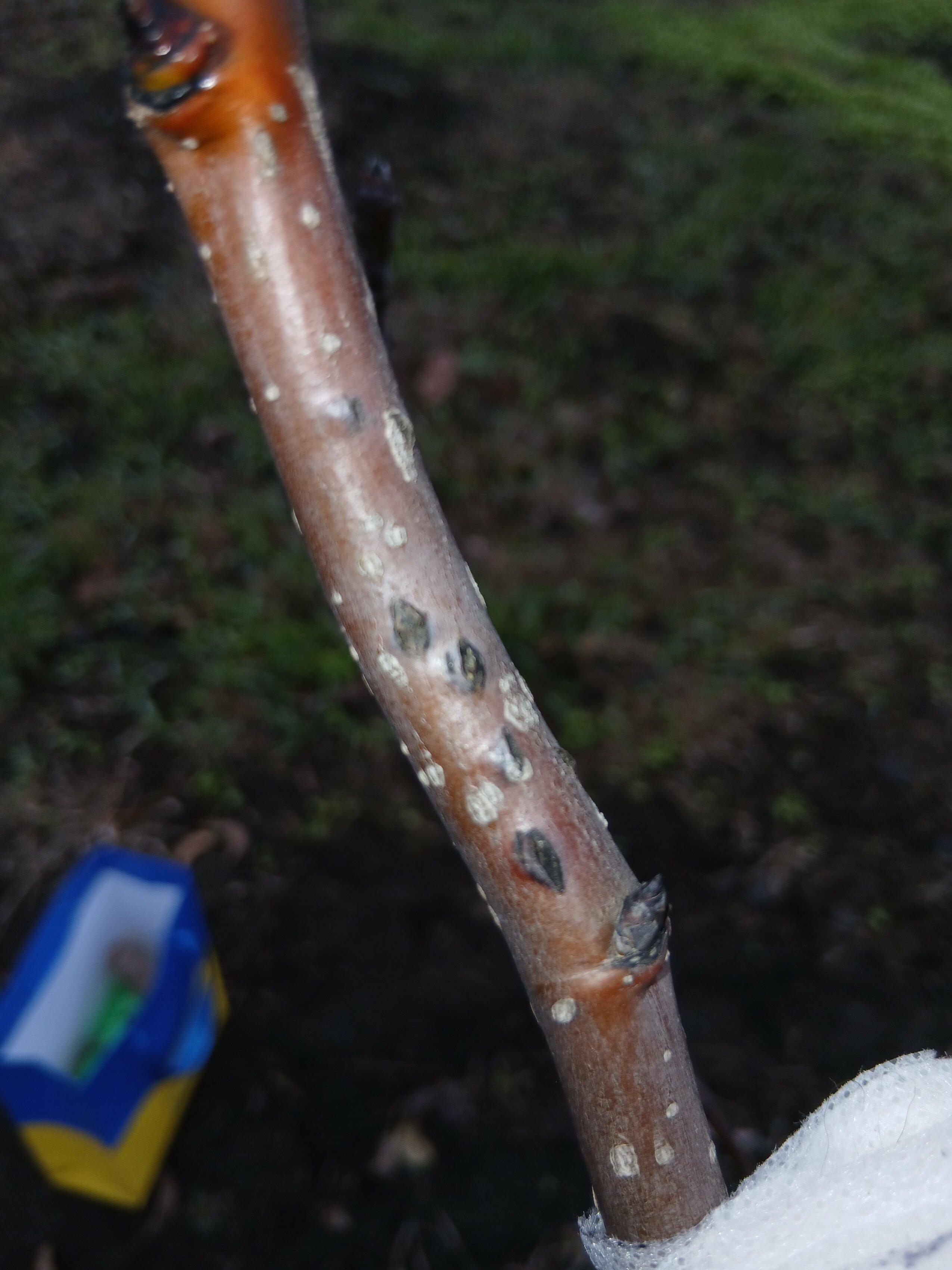

Сергей Оболонь Опубліковано: 30 грудня 2024 Поділитись Опубліковано: 30 грудня 2024 Добрий вечір підкажете що це на корі молодих дерев (яблуні, груші, черешня)? Посилання на коментар Поділитися на інших сайтах More sharing options...
irina1969 Опубліковано: 30 грудня 2024 Поділитись Опубліковано: 30 грудня 2024 2 варіанти - якшо такі пошкодження з однієї сторони то то сліди граду - якщо по всьому стовбуру та гілкам(( то то дія буйволиної цикадки Посилання на коментар Поділитися на інших сайтах More sharing options...
Yull Опубліковано: 30 грудня 2024 Поділитись Опубліковано: 30 грудня 2024 То цикадки. У мене всі молоді дерева ними побиті. Посилання на коментар Поділитися на інших сайтах More sharing options...
irina1969 Опубліковано: 30 грудня 2024 Поділитись Опубліковано: 30 грудня 2024 Тільки що, Yull сказав: То цикадки. У мене всі молоді дерева ними побиті. Юля, ні...це питання вже обговорювалось в групі фітопатологів і там саме казали про те, що я написала вище...у мене так з одного боку пошкоджен бузок, от прям локально(( Посилання на коментар Поділитися на інших сайтах More sharing options...
Yull Опубліковано: 30 грудня 2024 Поділитись Опубліковано: 30 грудня 2024 7 минут назад, irina1969 сказал: Юля, ні...це питання вже обговорювалось в групі фітопатологів і там саме казали про те, що я написала вище...у мене так з одного боку пошкоджен бузок, от прям локально(( Локально можливо і град. У мене минулого року по десять штук на дереві сиділи 😬 Ранка там прямо дуже характерна, як лезом надрізано. Посилання на коментар Поділитися на інших сайтах More sharing options...
irina1969 Опубліковано: 30 грудня 2024 Поділитись Опубліковано: 30 грудня 2024 27 хвилин тому, Yull сказав: Локально можливо і град. У мене минулого року по десять штук на дереві сиділи 😬 Ранка там прямо дуже характерна, як лезом надрізано. завтра сфоткаю ранку від граду, один в один Посилання на коментар Поділитися на інших сайтах More sharing options...
Сергей Оболонь Опубліковано: 31 грудня 2024 Автор Поділитись Опубліковано: 31 грудня 2024 Граду не було. Як боротися з цією заразою((((( Посилання на коментар Поділитися на інших сайтах More sharing options...
POZITIFF Опубліковано: 10 січня 2025 Поділитись Опубліковано: 10 січня 2025 В 31.12.2024 в 19:49, Сергей Оболонь сказал: Граду не було. Як боротися з цією заразою((((( Інсектицид 30в рано навесні закриває кладки всередині деревини. І протягом сезону системні інсектициди проти лускокрилих. 1 Посилання на коментар Поділитися на інших сайтах More sharing options...
