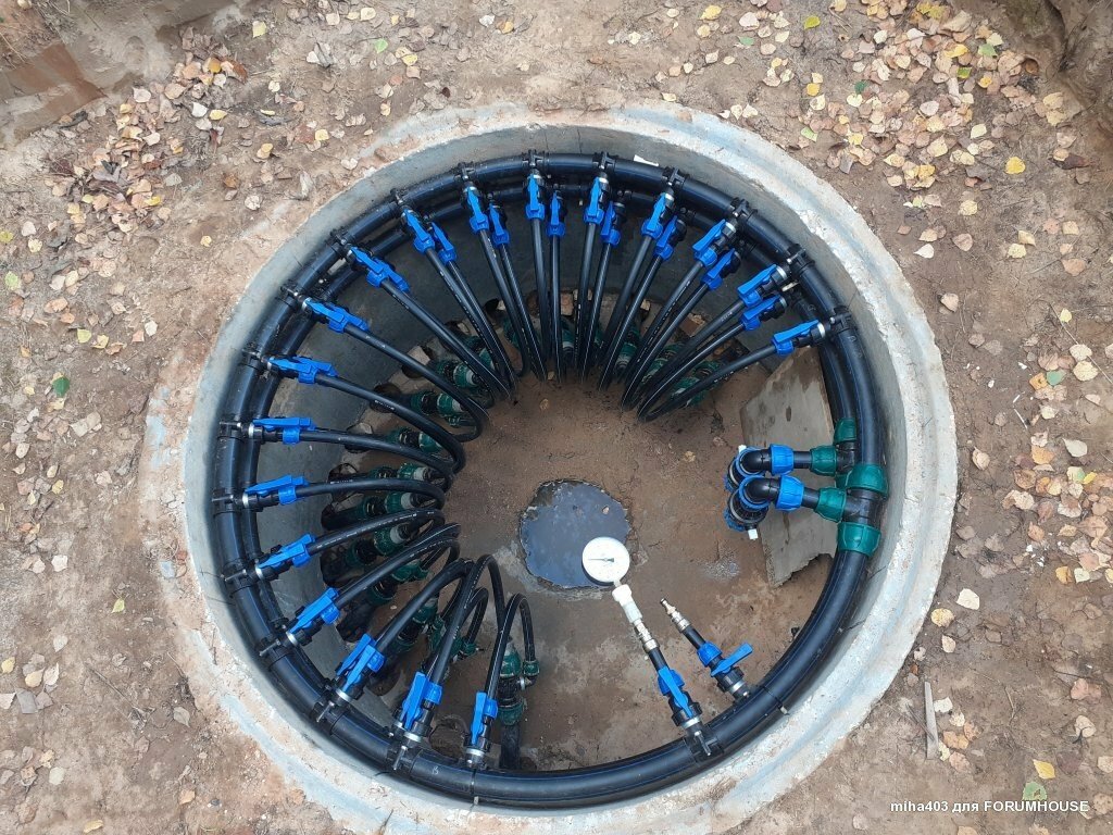

Dem@ Опубліковано: 5 березня Поділитись Опубліковано: 5 березня (змінено) Интересное решение по рассолу. Наклонное бурение 45градусов. 15кВт. Зонд коаксиальный 20метров.. Змінено 5 березня користувачем Dem@ 4 Посилання на коментар Поділитися на інших сайтах More sharing options...
