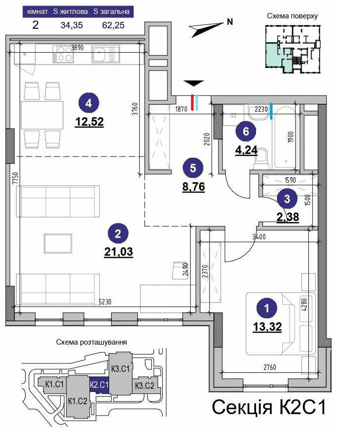

SIV Опубліковано: 26 березня Поділитись Опубліковано: 26 березня (змінено) Добрий день. Які вихідні дані потрібно від мене та/або забудовника щоб розпочати предметну розмову як зробити систему опалення квартири в новобудові. План квартири додаю. P.S. Червона і голуба лінія від вхідних дверей ввід в квартиру труб опалення від забудовника. Синя лінія в санвузлі ввід в квартиру холодної води від забудовника. Змінено 26 березня користувачем SIV Посилання на коментар Поділитися на інших сайтах More sharing options...
yoojin Опубліковано: 26 березня Поділитись Опубліковано: 26 березня (змінено) 1. Розрахунок тепловтрат приміщень. 2. Бажані температурні режими в приміщеннях 3. Який тип опалення в пріоритеті- радіатори, ТП, конвектори (наприклад внутрішньопідлогові, якщо вікна до підлоги) 4. Тип напольного покриття, якщо ТП? 5. Бажане керування опаленням? Змінено 26 березня користувачем yoojin 2 1 Посилання на коментар Поділитися на інших сайтах More sharing options...
