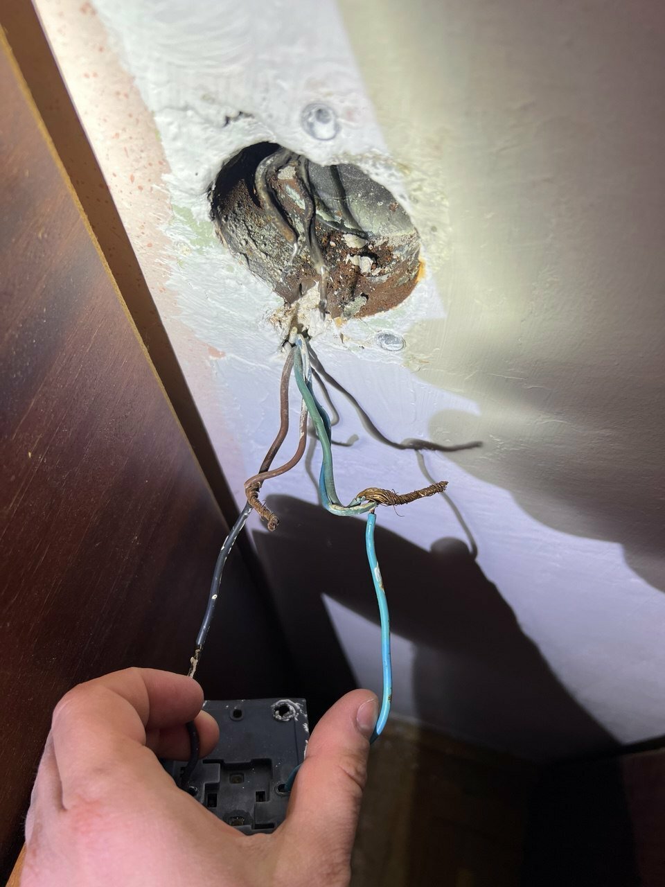

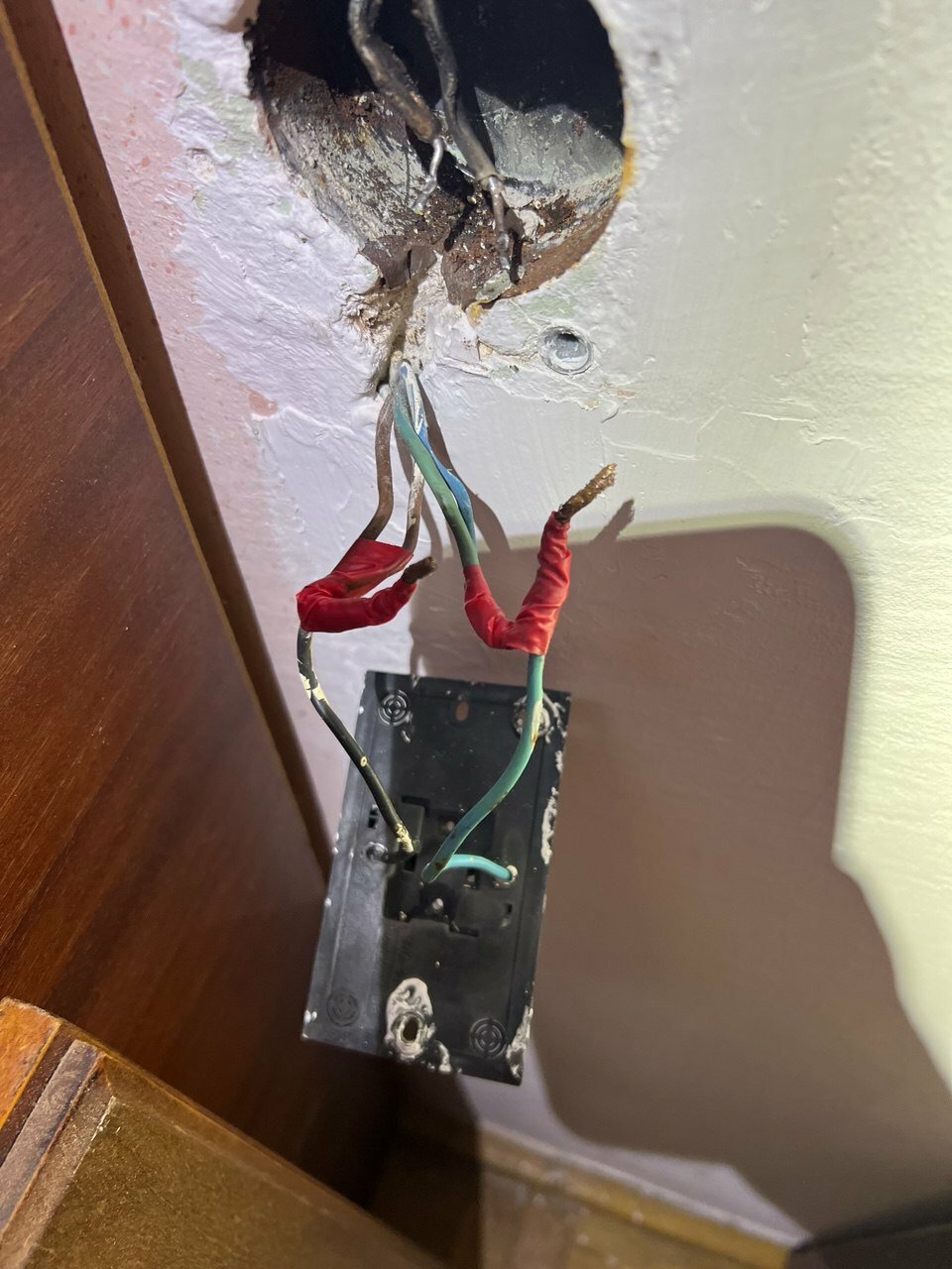

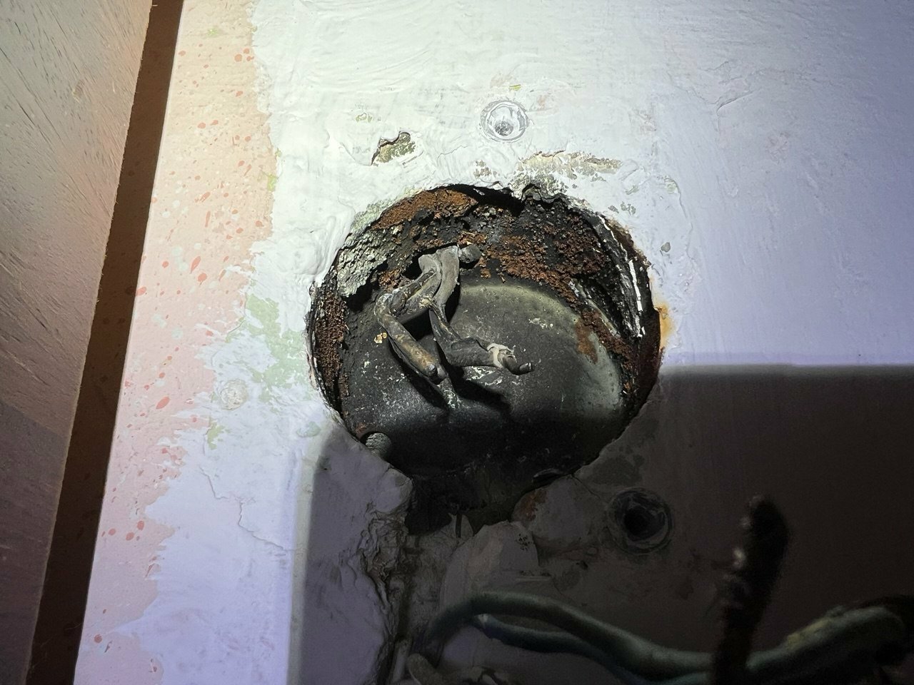

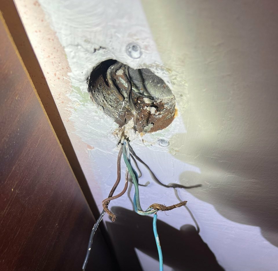

Alice Di Опубліковано: 30 березня Поділитись Опубліковано: 30 березня Доброго дня! Цікавить думка щодо можливості ремонту розетки яка на фото. Для контексту. До розетки тривалий час було додатково підключено велике навантаження (бойлер, електродуховка, електрочайник, мікрохвильовка), споживання через неї в місяць могло бути в районі 500кВт і більше. Додатково ще обгоріла та поплавилась ізоляція вхідного кабеля в квартиру. Ізоляція кабелів цієї розетки в межах видимості поплавлена та потемніла. Кабель алюмінієвий, не більше 2.5мм2, але більше виглядає як 2. Можна відремонтувати цю розетку чи вже треба її хоронити? Чи є зміст видовбувати кабель зі стіни аби визначити де лишилась нормальна ізоляція, чи вона вже вся скомпрометована? Посилання на коментар Поділитися на інших сайтах More sharing options...
Energon Опубліковано: 31 березня Поділитись Опубліковано: 31 березня Введіть в квартиру хоча би 2 нові кабелі перерізом 2*2.5 на ці групи що Ви описали. Бо в слідуючий раз згорить щитова і буде набагато веселіше 2 2 Посилання на коментар Поділитися на інших сайтах More sharing options...
Alice Di Опубліковано: 1 квітня Автор Поділитись Опубліковано: 1 квітня 18 годин тому, Energon сказав: Введіть в квартиру хоча би 2 нові кабелі перерізом 2*2.5 на ці групи що Ви описали. Бо в слідуючий раз згорить щитова і буде набагато веселіше Дякую за пораду, будемо напевно шукати електрика аби все провести з нуля, включаючи вхідний кабель. Посилання на коментар Поділитися на інших сайтах More sharing options...
