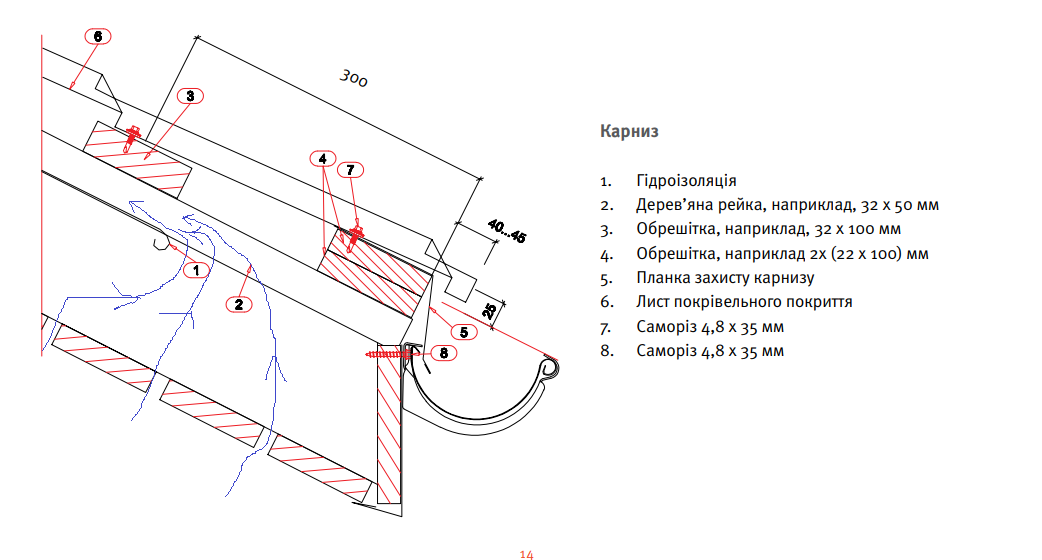

Кріплення мембрани в районі бетонного виступу до жолоба
Олег Д

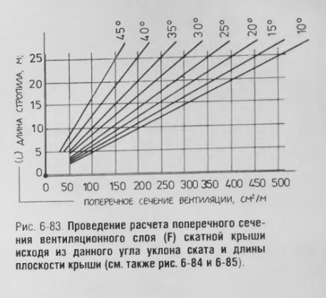

3 години тому, Олег Д сказав:
Виходить може бути яка завгодно щілина на вхід (головне щоб в сумі було 100 см2 на метр довжини покрівлі, вздовж карниза я так розумію) але далі і до конька має бути 5 см стабільно між покриттям і плівкою?
Так , вхід і вихід зовсім не те, що робочий переріз вентеляційного прошарку.
4 години тому, Олег Д сказав:
Чи все ж таки треба 5 см мінімум ВСЮДИ (в т.ч. і в районі карнизу)?
Ні , на вході/виході необов`язково , а робочий зазор , ви менше 5см забезпечити не зможете в принципі.
А що якщо кут нахилу скату 40 градусів?
Більш того, раз вентиляція забезпечується отворами розташованими ПІД карнизними звисами РІВНОМІРНО по периметру будівлі, то хвилі самого покриття не підходять, Так як вони розташовані наче як НАД карнизними звисами НЕРІВНОМІРНО по периметру будівлі.
Конструкція може бути різноманітна. Якщо говориться під звисами , це щось типу такого:
У вашому випадку звиси відсутні , і повітрю в принципі пофіг кудою заходити , тому хвилі покритя також працюють. Рівномірність тут ролі не грає , можете навіть  посередині метра покрівлі встановити трубу необхідного діаметра і цього буде достатньо.
Бачили точкові аератори на дахах ?  , оце та сама фігня.
