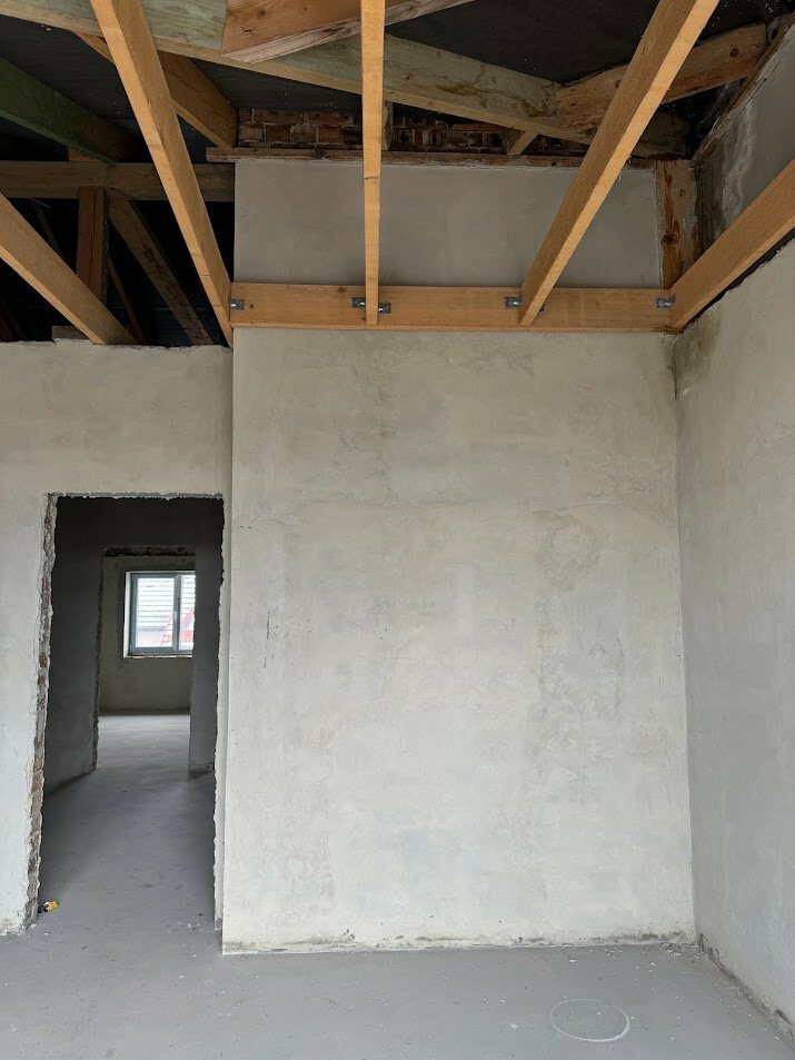

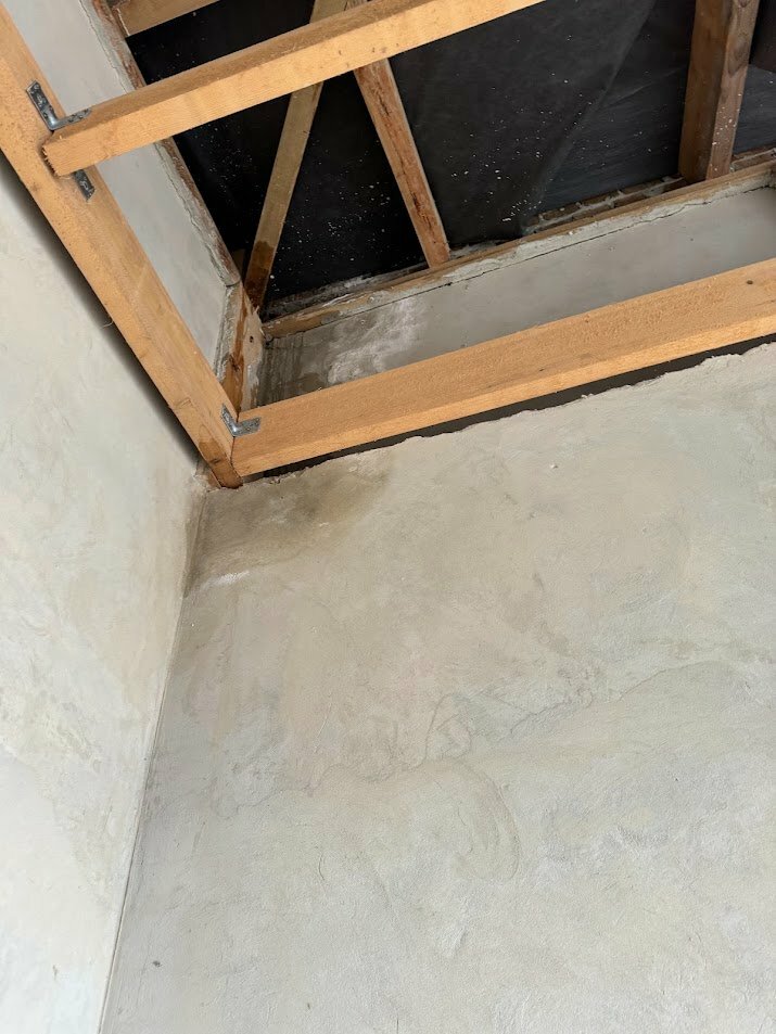

Є таунхаус, 2 поверхи, невисоке горище, перекриття - балки. На першому поверсі та в санвузлі на другому буде робитись водяна тепла підлога. Збирались до літа зробити перекриття другого поверху з утепленням. Але виявили, що тече дах у районі вентканалу, і від того мокра стіна та дерево.
Дах - бляха, між нею і кроквами мембрана dachowa (у двох місцях порвана, до речі, чим клеїти хз).
Чи можна робити стяжку і перекриття одночасно взагалі й особливо у випадку мокрої стіни? Чи зробити перекриття з утепленням в усіх кімнатах, крім цієї мокрої? Як сушити?
Якщо ні, чи можна розвести електрику по другому поверсі без стель?
Стелі плануються з гіпсокартону, утеплення перекриття: мінвата.
8 годин тому, Anton Povod сказав:
Дельта Мульти Банд.
Не можна , да і не вийде , якщо ми правильно розумієм слово "одночасно".
Як сушити?
Провітрюванням. Повідкривайте всі вікна /двері , щоб повітря вільно гуляло. Але спершу відремонтуйте дах.
Можна.
А як це "без стель" ? Розвести не використовуючи для розводки стелю , чи розвести з використанням стелі , але коли каркас та утеплення ще не змонтоване?
