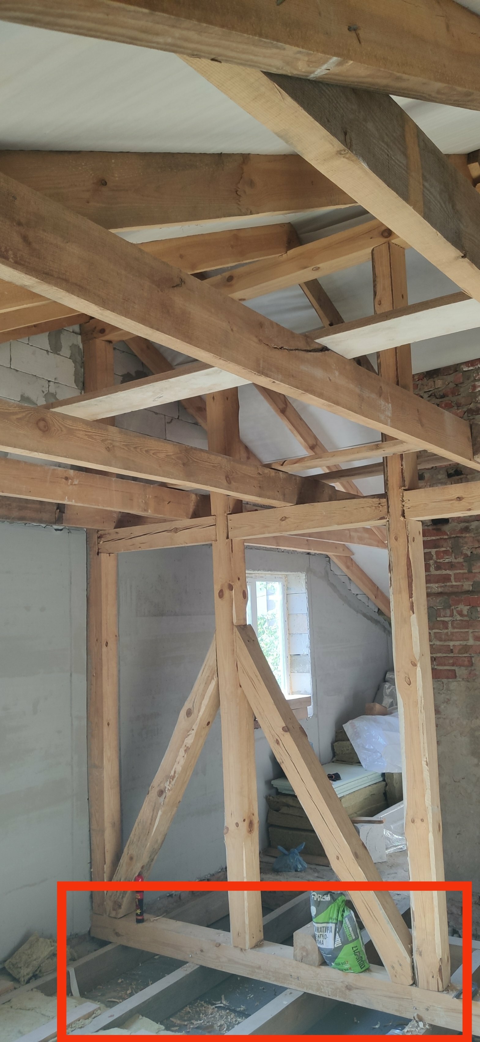

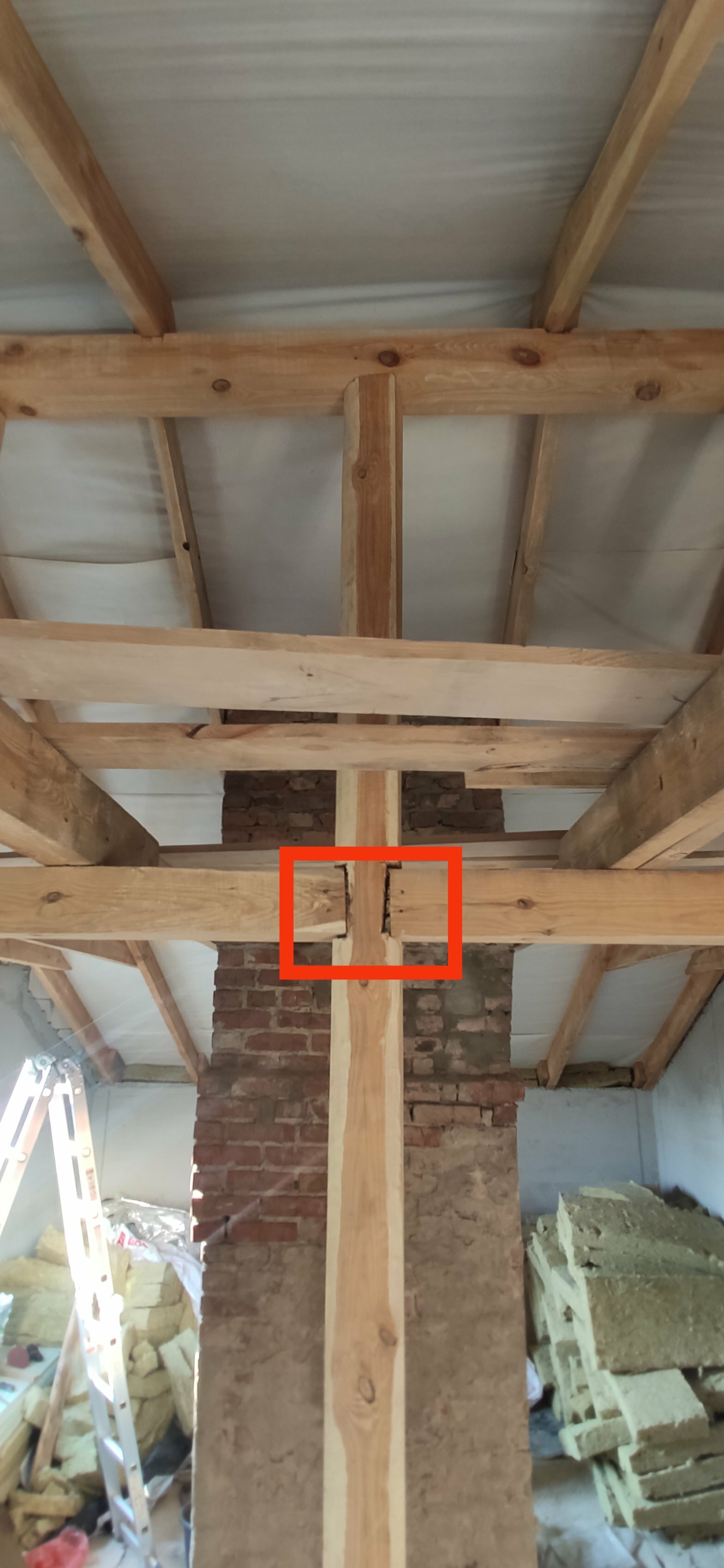

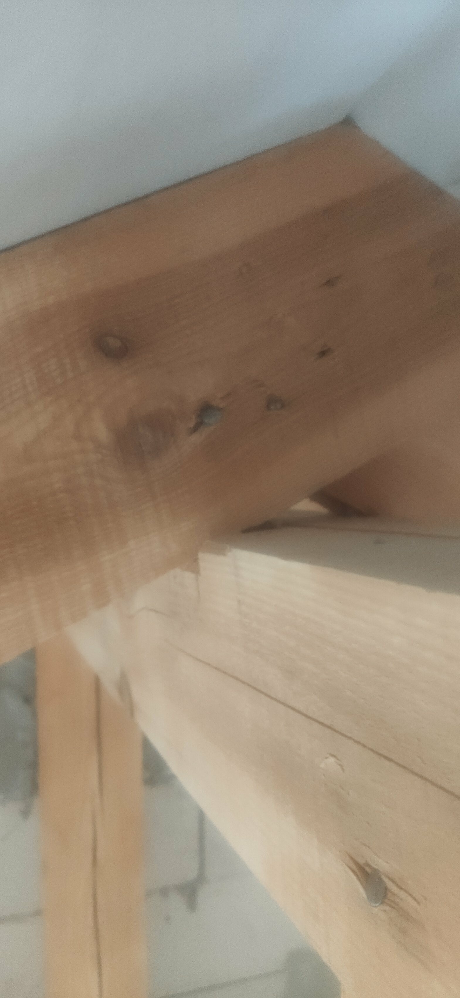

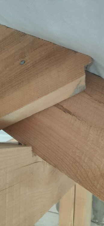

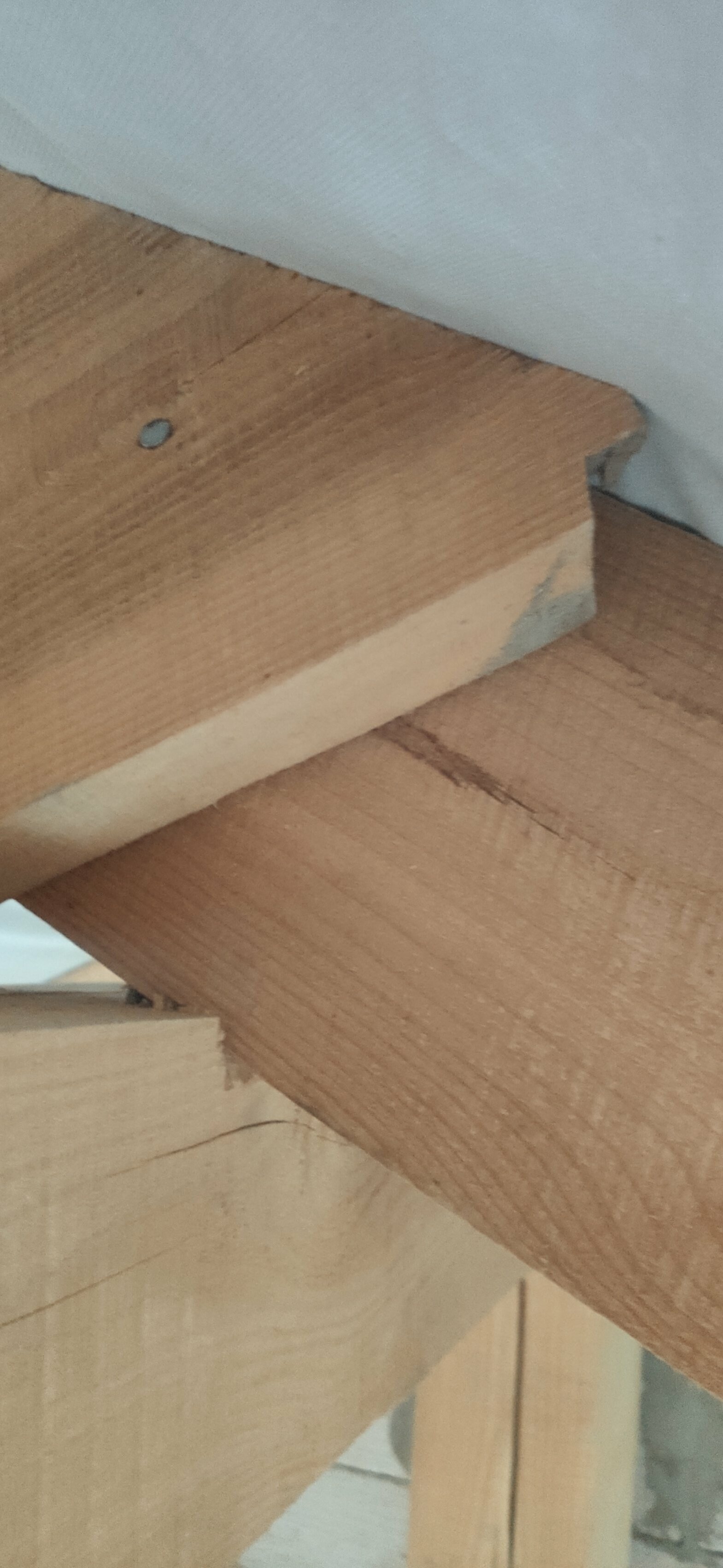

andrey_ka Опубліковано: 5 червня 2025 Поділитись Опубліковано: 5 червня 2025 1 годину тому, Rin89 сказав: Підкажіть будь ласка можливо варто десь укріпити краще балки, стропила, бантини... Додайте сюди дошки товщиною 50мм. І всюди де опорні стійки так само зарізані додайте. Дивлюсь у вас крокви взагалі не зарізані в зоні опирання на прогін , а це важливо. Як і в зоні мауерлата. Але щоб тут зробити правильно потрібно розібрати весь дах. 1 Посилання на коментар Поділитися на інших сайтах More sharing options...

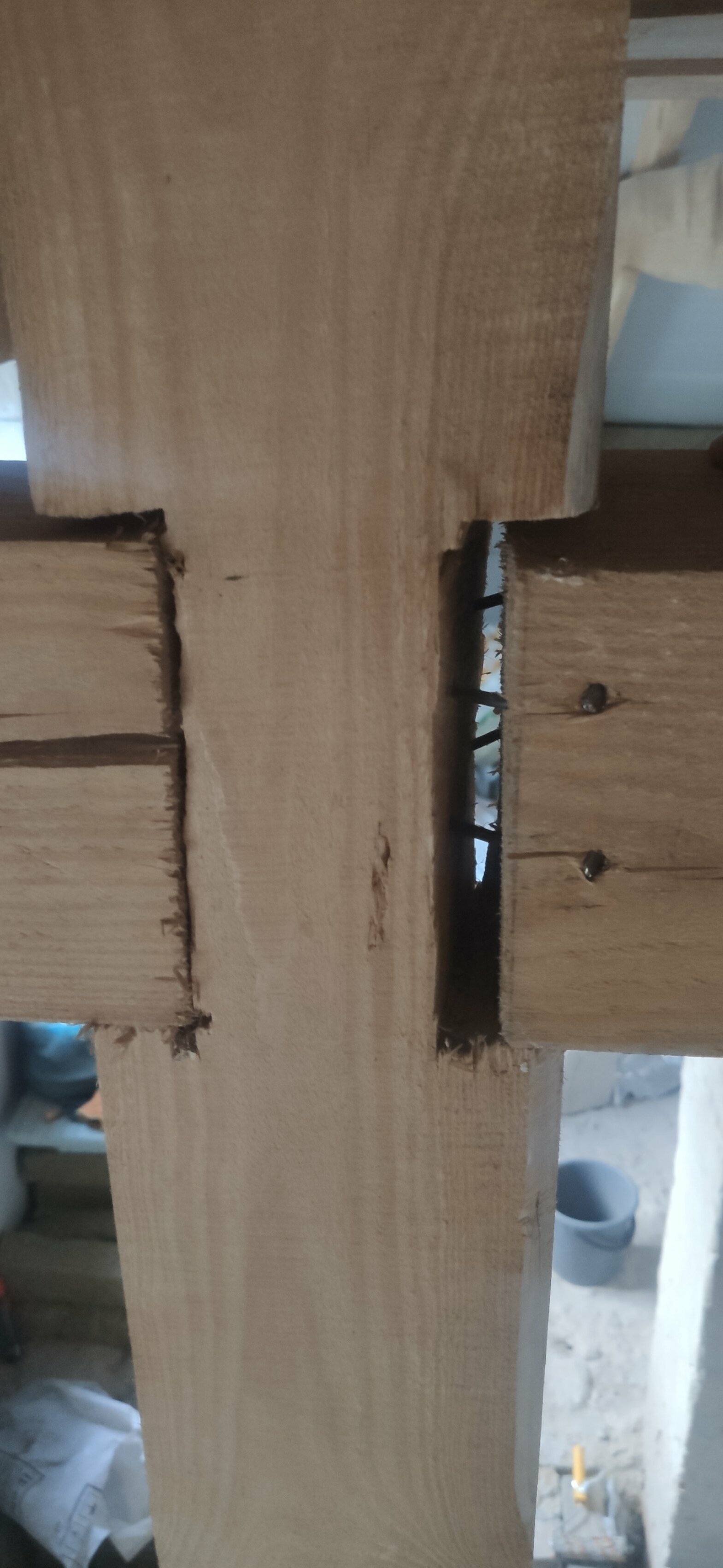

Rin89 Опубліковано: 7 червня 2025 Автор Поділитись Опубліковано: 7 червня 2025 05.06.2025 в 15:16, andrey_ka сказав: Дивлюсь у вас крокви взагалі не зарізані в зоні опирання на прогін , а це важливо Трішки ніби зарізані, чи недостатньо.. Посилання на коментар Поділитися на інших сайтах More sharing options...

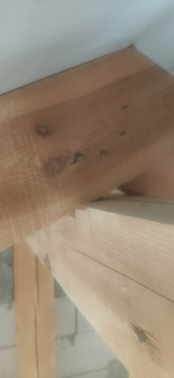

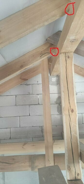

Rin89 Опубліковано: 7 червня 2025 Автор Поділитись Опубліковано: 7 червня 2025 Дякую що допомагаєте. Підкажіть ще ось тут, щось треба робити з цим? Посилання на коментар Поділитися на інших сайтах More sharing options...
Rin89 Опубліковано: 7 червня 2025 Автор Поділитись Опубліковано: 7 червня 2025 05.06.2025 в 15:16, andrey_ka сказав: Додайте сюди дошки товщиною 50мм. І всюди де опорні стійки так само зарізані додайте. Чи можна взяти дошки по 30 мм в два "слої"? Посилання на коментар Поділитися на інших сайтах More sharing options...
andrey_ka Опубліковано: 7 червня 2025 Поділитись Опубліковано: 7 червня 2025 39 хвилин тому, Rin89 сказав: Трішки ніби зарізані, чи недостатньо.. Там трішки не те зарізано , що треба. Зарізатись має кроква , а не прогін. Аналогічно має бути зарізано і в зоні мауерлата. 39 хвилин тому, Rin89 сказав: Чи можна взяти дошки по 30 мм в два "слої"? Можна. І для надійної фіксації цвях має бути довшим за товщину дошки у три рази. Тобто , ставите одну дошку 30мм і прибиваєте її до стійки цвяхами 90мм , далі поверх ставите ще одну дошку і прибиваєте її цвяхами 90мм. І для цього обирайте сухі дошки. 55 хвилин тому, Rin89 сказав: Підкажіть ще ось тут, щось треба робити з цим? Просто додайте опори , так як я вказав вище. 1 Посилання на коментар Поділитися на інших сайтах More sharing options...

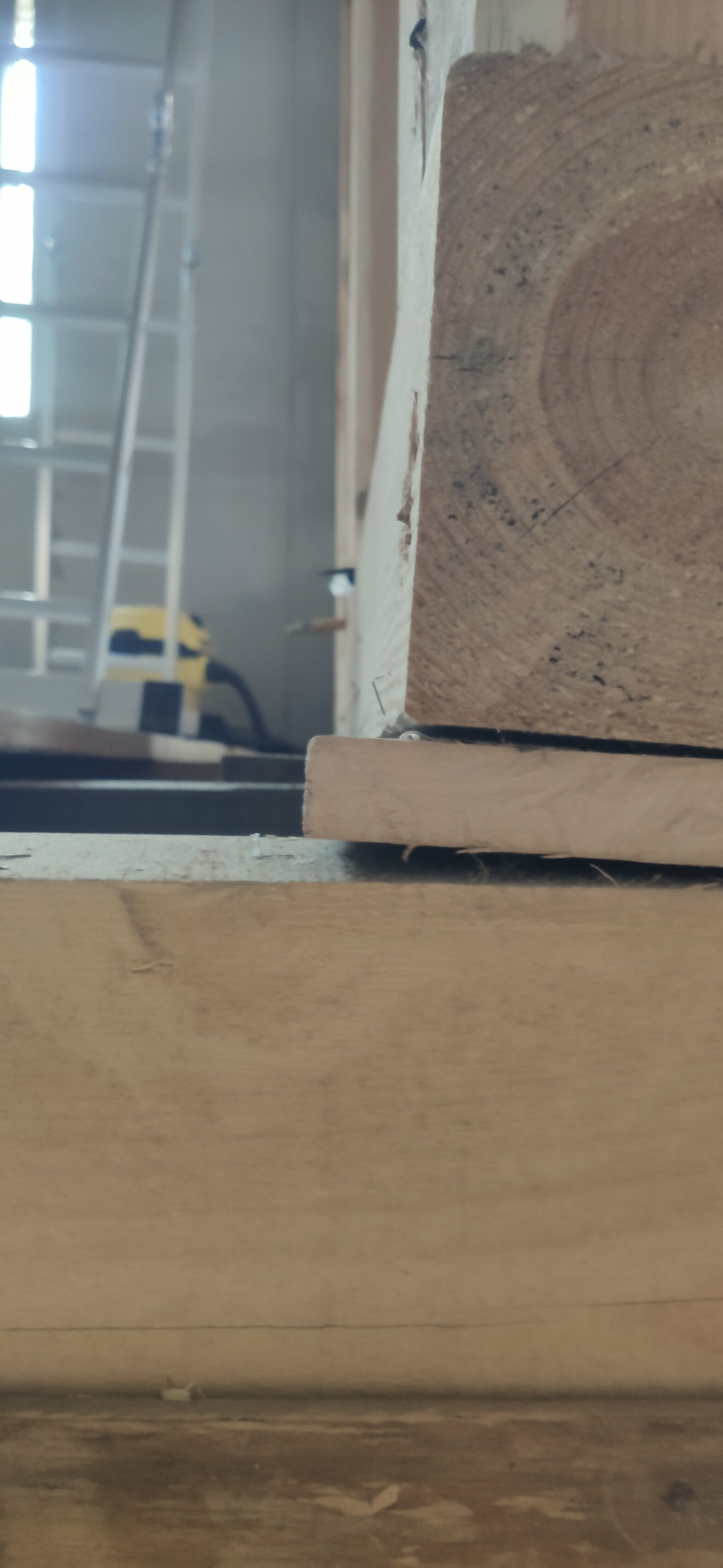

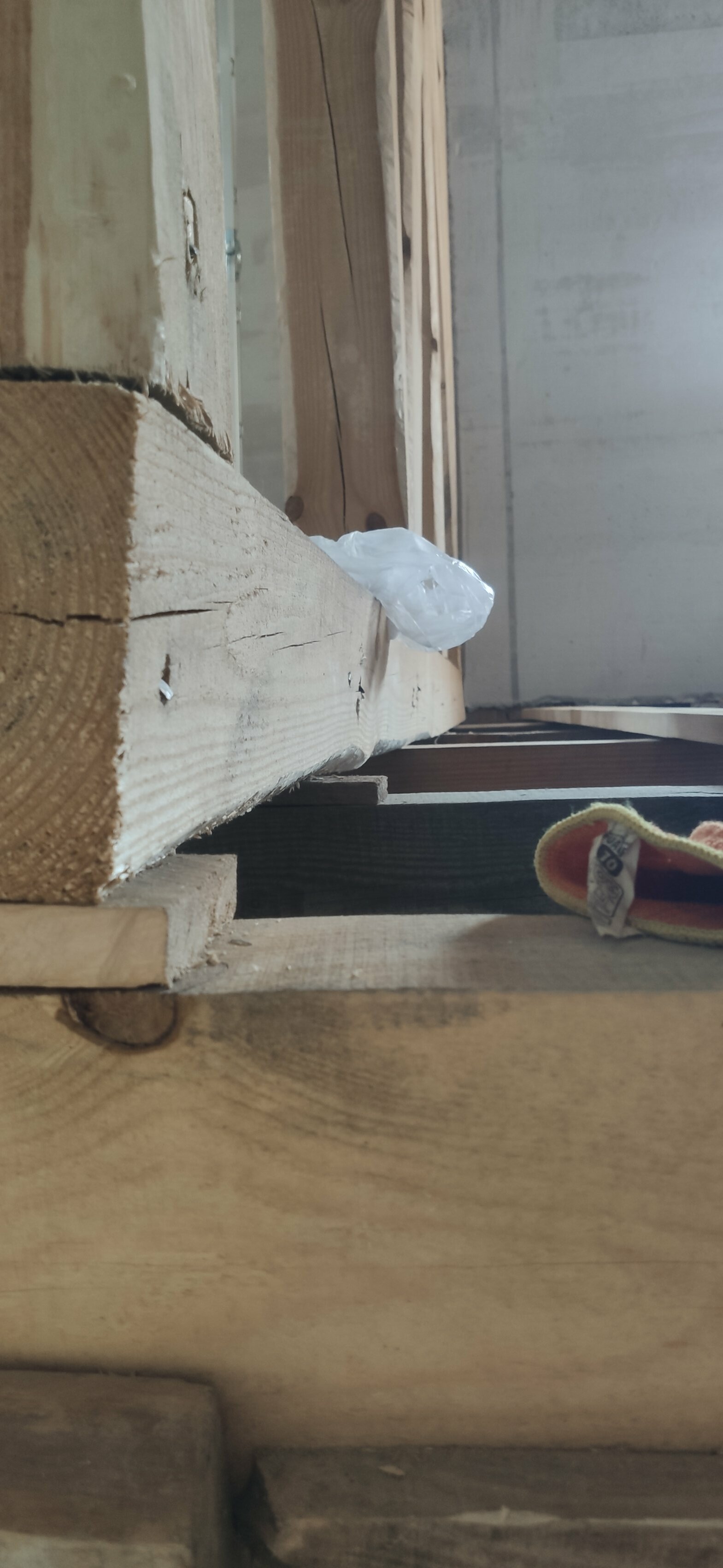

Rin89 Опубліковано: 7 червня 2025 Автор Поділитись Опубліковано: 7 червня 2025 Користуючись нагодою, запитаю ще дещо якщо можна: Ось ці опорні колони опираються на такі поодинокі дощечки, підкажіть будь ласка чи треба щось з цим робити? Посилання на коментар Поділитися на інших сайтах More sharing options...

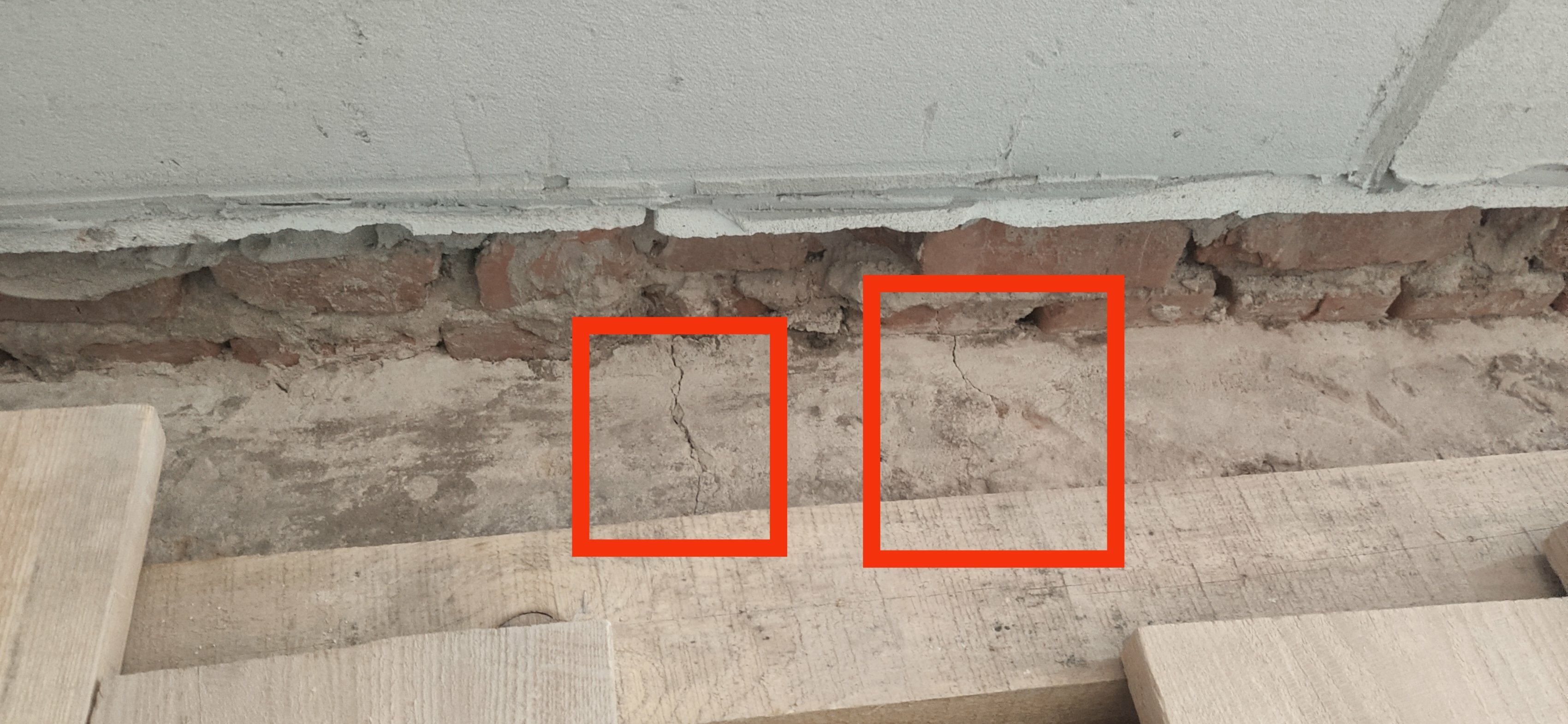

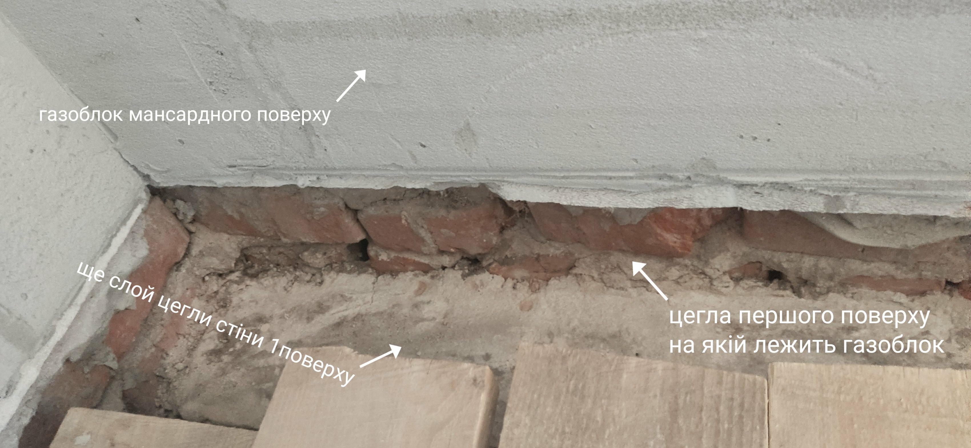

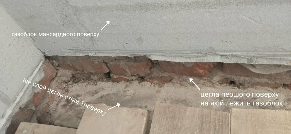

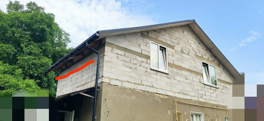

Rin89 Опубліковано: 7 червня 2025 Автор Поділитись Опубліковано: 7 червня 2025 Газоблок мансардного поверху покладений на частину цегли 1поверху (без армопоясу) будинку який давно стоїть. Є ще стой цегли стіни 1п. Чи варто якось укріпити цю ділянку? на другому фото видно маленькі тріщини. Наперед дякую за відповіді!) Посилання на коментар Поділитися на інших сайтах More sharing options...
andrey_ka Опубліковано: 8 червня 2025 Поділитись Опубліковано: 8 червня 2025 8 годин тому, Rin89 сказав: Ось ці опорні колони опираються на такі поодинокі дощечки, підкажіть будь ласка чи треба щось з цим робити? Ні. 8 годин тому, Rin89 сказав: Газоблок мансардного поверху покладений на частину цегли 1поверху (без армопоясу) будинку який давно стоїть. Є ще стой цегли стіни 1п. Чи варто якось укріпити цю ділянку? на другому фото видно маленькі тріщини. Не варто. Ті маленькі тріщини то усадкові , вони безпечні. Зверху по газоблоку армопояс є ? На що опиарється дах ? 1 Посилання на коментар Поділитися на інших сайтах More sharing options...
Rin89 Опубліковано: 8 червня 2025 Автор Поділитись Опубліковано: 8 червня 2025 10 годин тому, andrey_ka сказав: Ні. Не варто. Ті маленькі тріщини то усадкові , вони безпечні. Зверху по газоблоку армопояс є ? На що опиарється дах ? Ось так 1 Посилання на коментар Поділитися на інших сайтах More sharing options...
