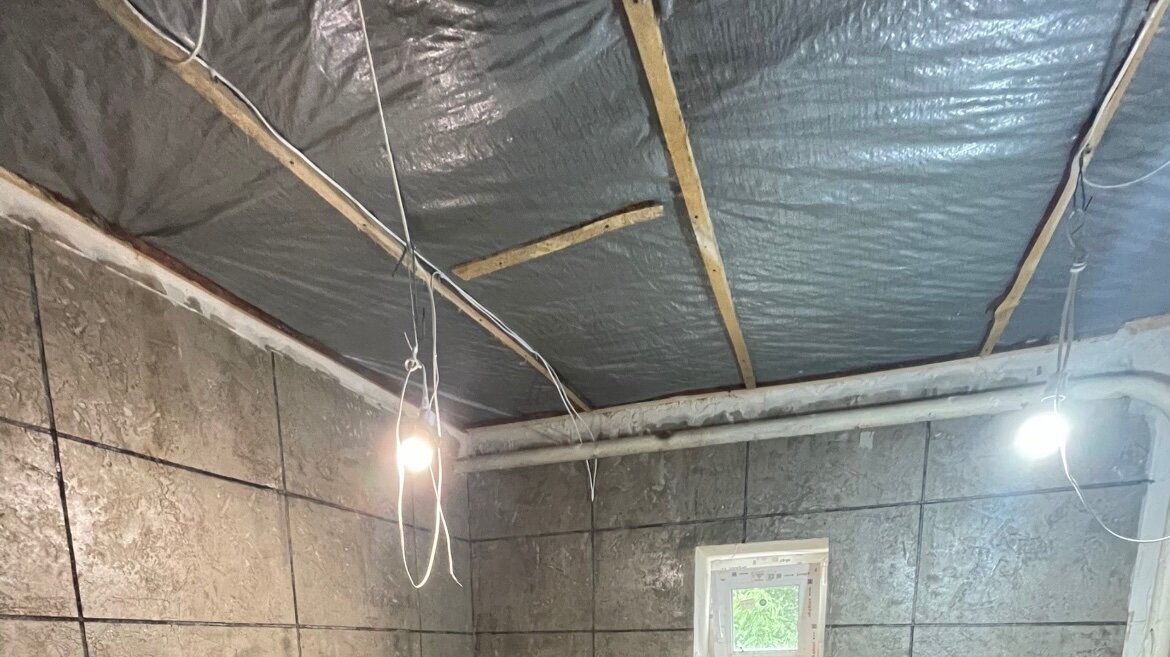

Руслан Рррр Опубліковано: 30 квітня Поділитись Опубліковано: 30 квітня Планирую устанавливать в ванной натяжной тканевый потолок окрашенный (дышащий) ,в данный момент прибита дешевая пленка ветробарьерная на старую оштукатуренную дранку ,не заведется ли там плесень если оставить эту пленку как есть ? P.s есть окно для проветривания +в будущем планируется установка вытяжного вентилятора Посилання на коментар Поділитися на інших сайтах More sharing options...
denis-k Опубліковано: 30 квітня Поділитись Опубліковано: 30 квітня 1 час назад, Руслан Рррр сказал: тканевый потолок их вроде нельзя в ванную 1 час назад, Руслан Рррр сказал: дешевая пленка ветробарьерная на старую оштукатуренную дранку ,не заведется ли там плесень заведется, так как это не паробарьер крепите паробарьер 1 1 Посилання на коментар Поділитися на інших сайтах More sharing options...
Руслан Рррр Опубліковано: 30 квітня Автор Поділитись Опубліковано: 30 квітня 53 минуты назад, denis-k сказал: их вроде нельзя в ванную заведется, так как это не паробарьер крепите паробарьер Судя по отзывам людей которые ставили такие потолки то у них нет проблем в ванной а можно просто поверх этого всего без демонтажа крапить паробарьер? Посилання на коментар Поділитися на інших сайтах More sharing options...

denis-k Опубліковано: 1 травня Поділитись Опубліковано: 1 травня 14 часов назад, Руслан Рррр сказал: а можно просто поверх этого всего без демонтажа крапить паробарьер? та можно, снимите только все лишнее (деревянные планки, кабель) и места крепления (нахлест на стену, скобы) проклейте или замажте чем-то, дабы максимально минимизировать проникновения влаги 14 часов назад, Руслан Рррр сказал: Судя по отзывам людей которые ставили такие потолки то у них нет проблем в ванной классический натяжной потолок дополнительно еще будет как основным паробарьером, тоесть двойная защита от пара, с тканевым там не получится Посилання на коментар Поділитися на інших сайтах More sharing options...
