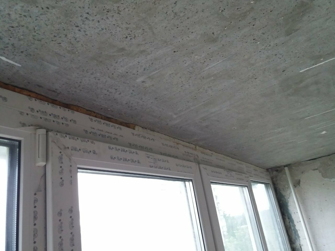

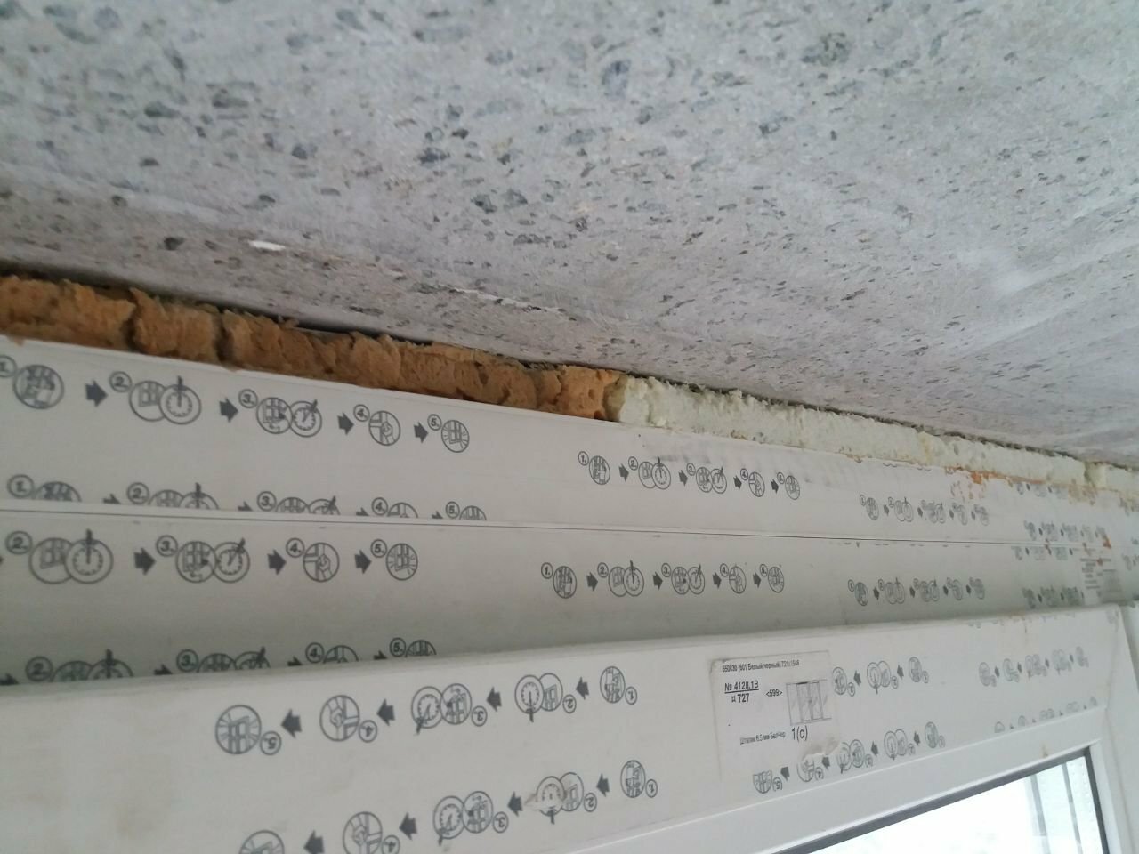

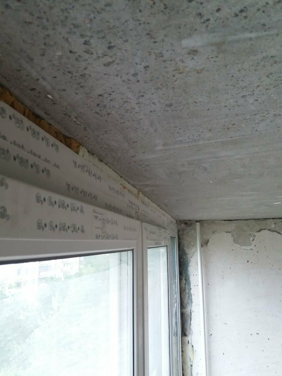

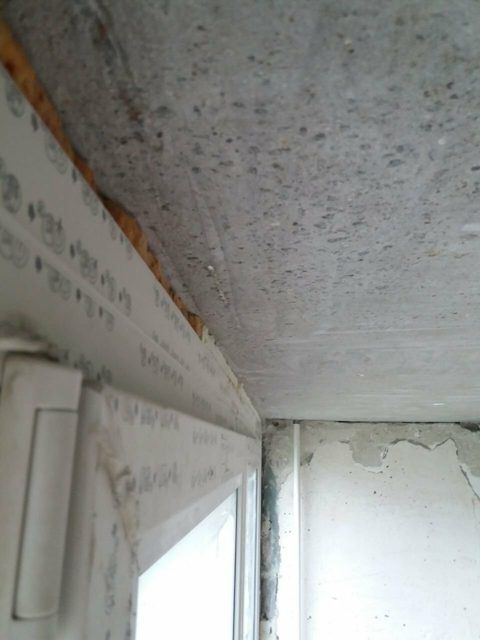

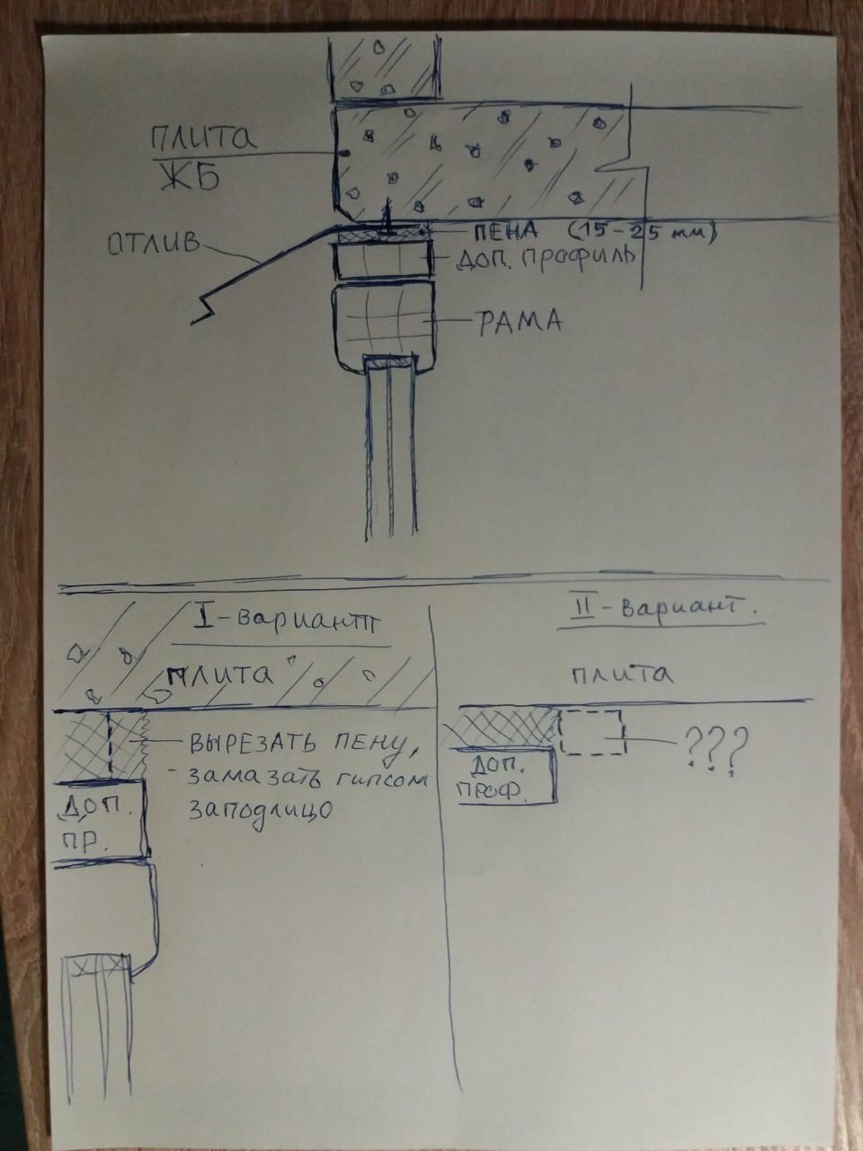

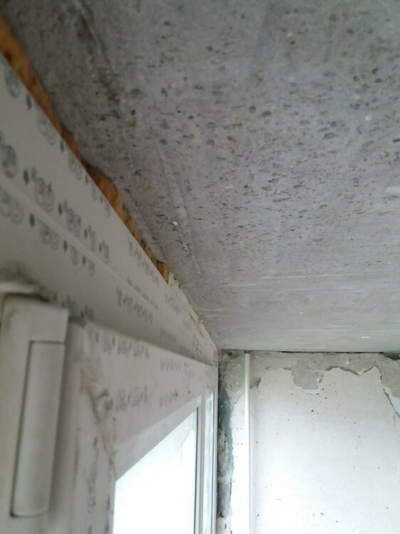

АлександрБ. Опубліковано: 24 травня 2025 Поділитись Опубліковано: 24 травня 2025 Приветствую. Остекление эркера, панелька. Сверху над самой рамой стоит доп. профиль. Над ним зазор по всей длине рамы (3 м), заполненный пеной при монтаже. Высота зазора (по всей длине): 15 - 25 -20 мм. В комнату видна эта полоска пены. Отделка бетонного потолка - минимальный слой гипса, это 2-3 мм, (плита ровная). Эта отделка не закроет пену. Вопрос : - как оформляется такой узел ? Видится два варианта : 1. Углубиться в этот зазор, вырезав часть пены (на какую глубину ?). Эту полость заполнить гипсом. Минусы : - рама вибрирует, и со временем гипс может выпасть. - нежелательно уменьшать слой пены от холодной улицы. 2. Пену не трогать. Видимый зазор закрыть чем-то (бруском, уголком, профилем ...). Чем именно ? Как его крепить к потолку ? Спасибо. Эскиз и фото - прилагаются. . . Посилання на коментар Поділитися на інших сайтах More sharing options...
sirkonium Опубліковано: 24 травня 2025 Поділитись Опубліковано: 24 травня 2025 2...3 міліметра герметика penosil premium hybrid plus чи аналогічного безпосередньо по піні. - призначений для такого використання - має відмінну еластичність - не боїться УФ випромінювання - білий ( саме те що вам потрібно) 1 Посилання на коментар Поділитися на інших сайтах More sharing options...
АлександрБ. Опубліковано: 24 травня 2025 Автор Поділитись Опубліковано: 24 травня 2025 Дякую. А як герметику надати рівної та гладкої поверхні ? Щоби було, як імітація пластику. Це буде важко на такій довжині. Посилання на коментар Поділитися на інших сайтах More sharing options...
sirkonium Опубліковано: 24 травня 2025 Поділитись Опубліковано: 24 травня 2025 Тільки що, АлександрБ. сказав: Дякую. А як герметику надати рівної та гладкої поверхні ? Щоби було, як імітація пластику. Це буде важко на такій довжині. Нічого важкого там немає, легко наноситься і розрівнюєтся вузьким шпателем. Завтра вдень зроблю фото для прикладу. Посилання на коментар Поділитися на інших сайтах More sharing options...

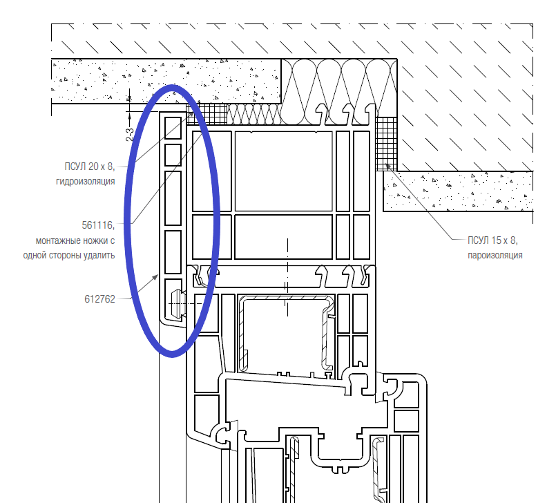

Алік Опубліковано: 25 травня 2025 Поділитись Опубліковано: 25 травня 2025 В Рехау є системне рішення - нащільники. 1 Посилання на коментар Поділитися на інших сайтах More sharing options...
