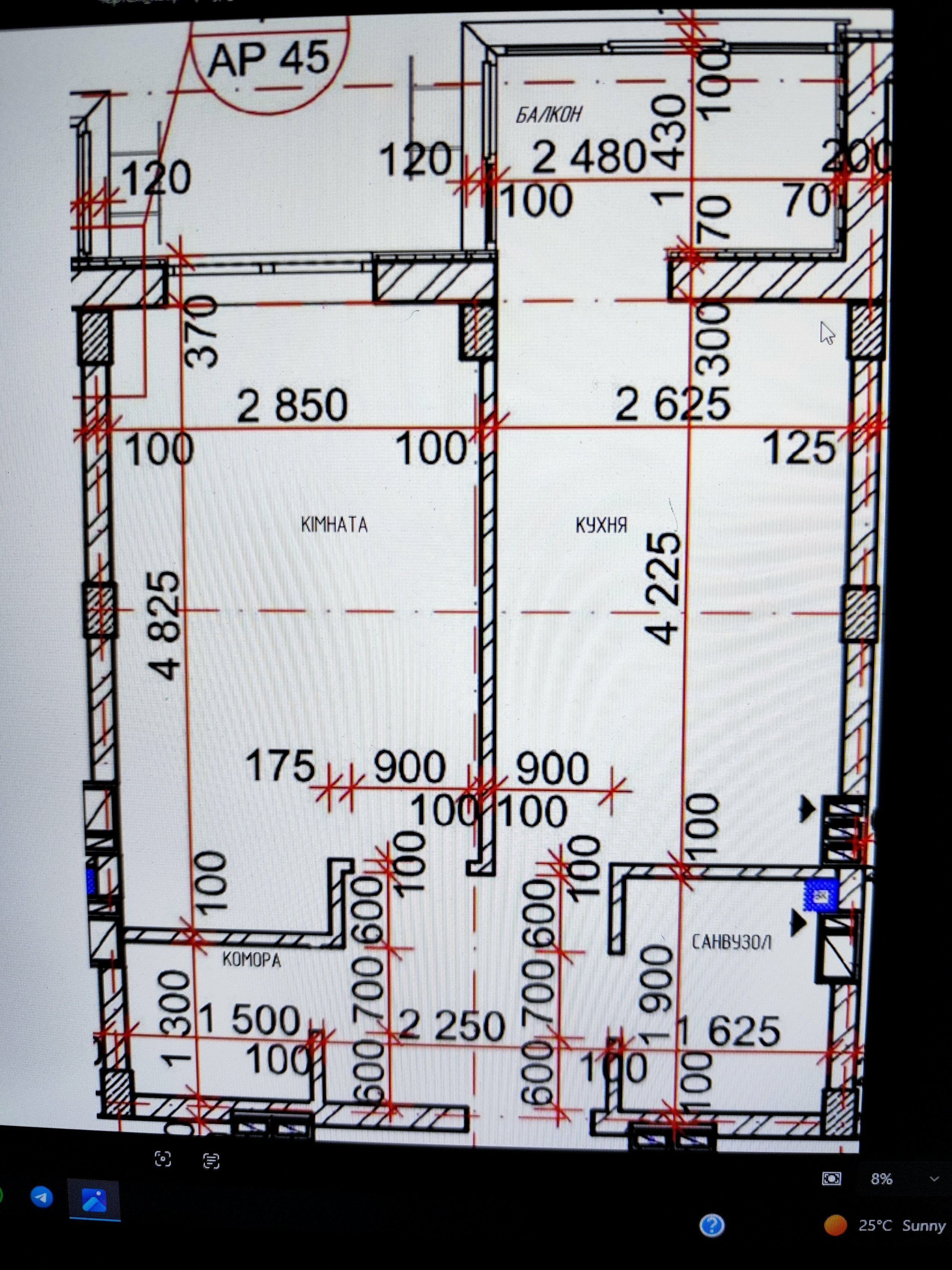

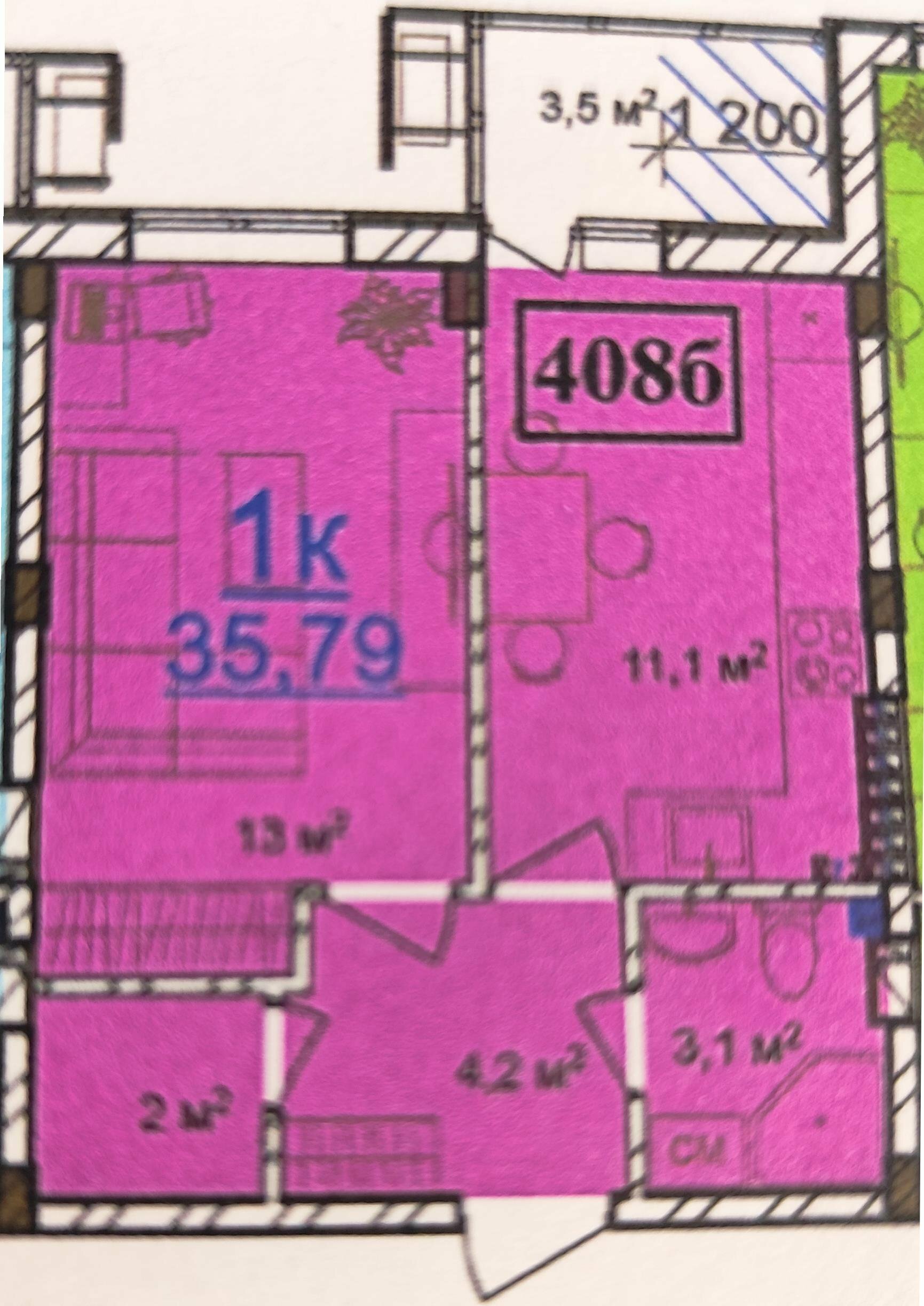

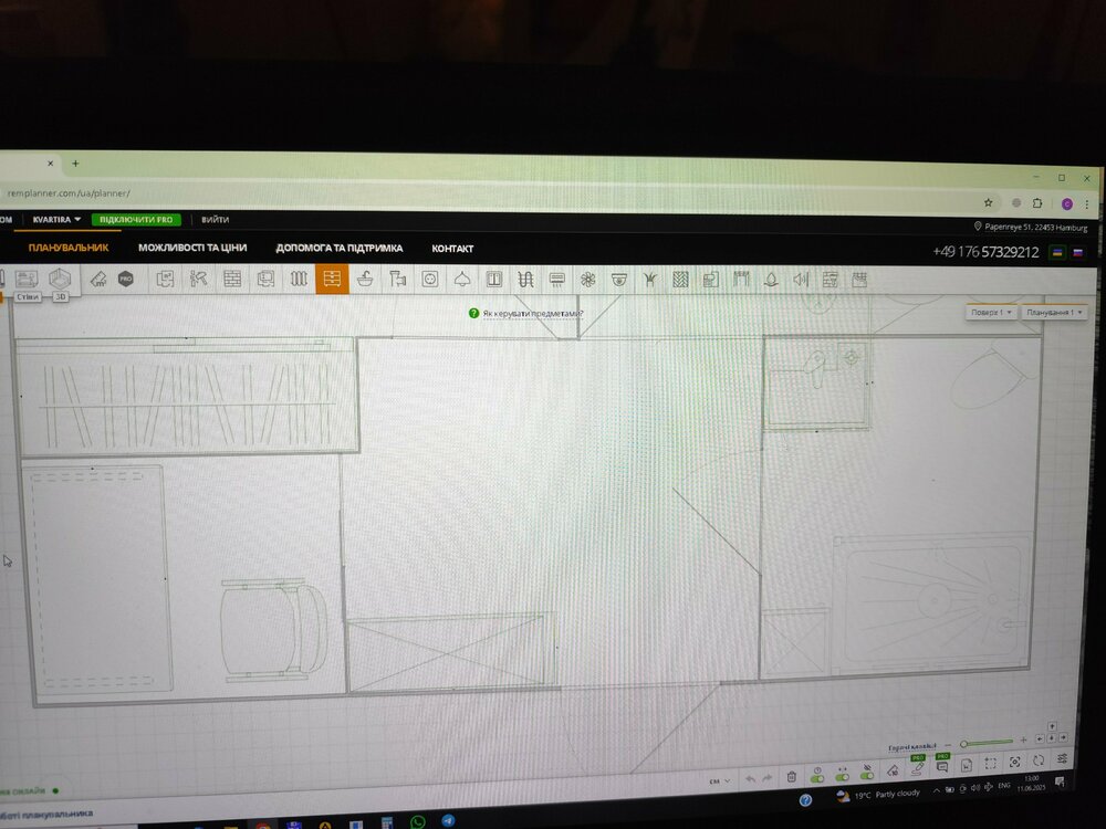

smilewolf007 Опубліковано: 3 червня 2025 Поділитись Опубліковано: 3 червня 2025 (змінено) Дорогі друзі. Є така планіровка квартири. Підкажіть більш правильне розміщення сантехніки в санвузлі та техніки на кухні Щоб можна було робити розводку електрики та сантехніки. Другий малюнок це від забудовника. На скільки правильне розташування по квартирі? Дякую. Змінено 3 червня 2025 користувачем smilewolf007 Посилання на коментар Поділитися на інших сайтах More sharing options...
Vaverka Опубліковано: 3 червня 2025 Поділитись Опубліковано: 3 червня 2025 (змінено) Ось уже є відповідь на схоже питання тиць. Цікаве запитання. Склад сім’ї, скільки дітей, вік? Собаки? Коти? Змінено 3 червня 2025 користувачем Vaverka Посилання на коментар Поділитися на інших сайтах More sharing options...
Vaverka Опубліковано: 4 червня 2025 Поділитись Опубліковано: 4 червня 2025 Кухня: Мийка на кухні проситься в куток, з крилом для сушки. Але не кутова тумба, вона дещо більше місця краде, зручність під питанням. Змішувач з опцією підключення фільтра питної води. Робочу поверхню столешниці праворуч при вході на кухню можна зробити закруглену щоб не битись боками. Санвузол: Білого коня можна кутового, або змістити ближче вправо (на малюнку). Газ в квартирі є? Якщо так то духовку має сенс обрати газову. Двері в кімнату якось нелогічно намальовані… хай відчиняються вверх і направо до стіни (на малюнку). Це так, на перший погляд… P.s. Розеток забагато не буває. І потім все одно доведеться тягнути додатково 😉, таке життя. Посилання на коментар Поділитися на інших сайтах More sharing options...
smilewolf007 Опубліковано: 5 червня 2025 Автор Поділитись Опубліковано: 5 червня 2025 Дякую за пропозицію. Газ є. Котел двох контурний встановлюють на стіні на балкон. Була пропозиція від будівельників перенести його на балкон. Місця вистачає щоб холодильник встановити на вході в кухню потім столик 40 см потім мийка далі ще один стіл потім варочна поверхня з духовкою та стрлешня щоб встановити микрохвильовку. Можна високу шафу в якої встановити микрохвильовку чи зробити вбудовану. Це мій погляд. А далі зону для відпочинку з телевізором Посилання на коментар Поділитися на інших сайтах More sharing options...

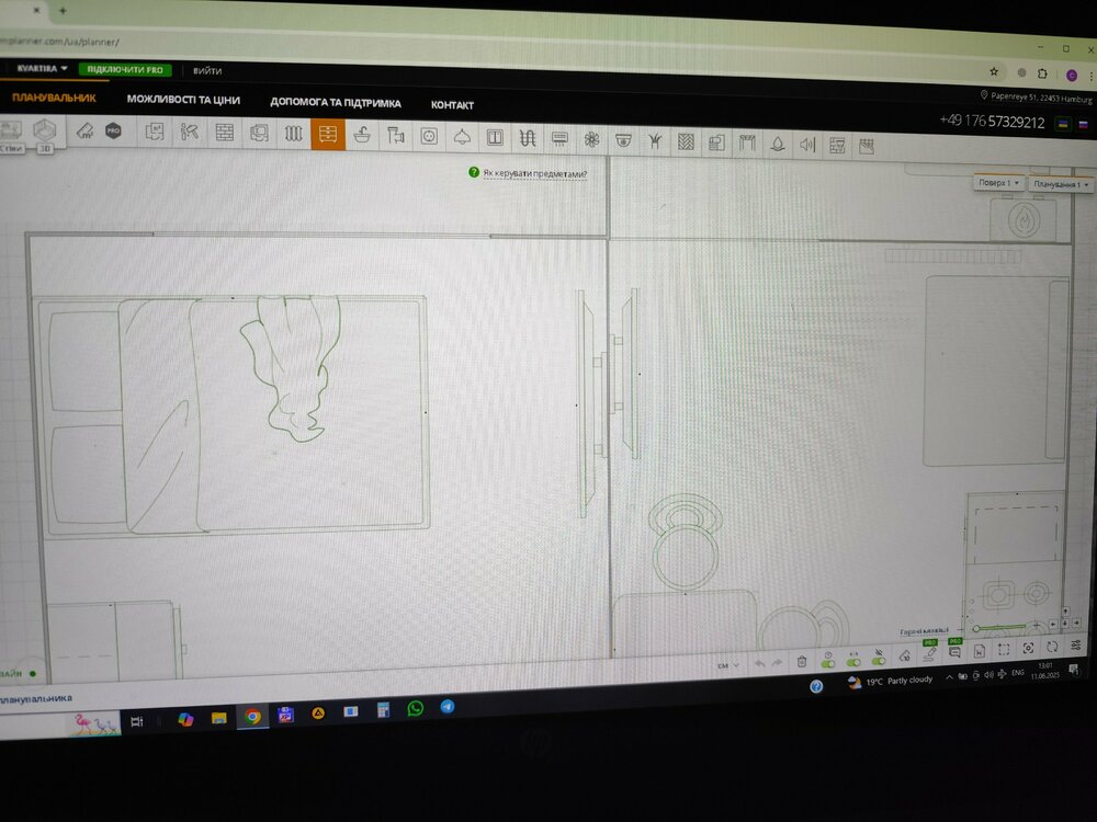

allanek Опубліковано: 5 червня 2025 Поділитись Опубліковано: 5 червня 2025 1 годину тому, smilewolf007 сказав: Можна високу шафу в якої встановити микрохвильовку чи зробити вбудовану. Якщо вже є думка про шафу під мікрохвильовку, то вже і духовку туди перенесіть. Це зручно і з'явиться місце ще під одну шафу з ящиками чи полицями. Ящики зручніші ніж полиці, якщо мова про нижню шафу. А шафа під мікрохвильову та духовку має ще верхню поличку та ящик знизу. 2 години тому, smilewolf007 сказав: Місця вистачає щоб холодильник встановити на вході в кухню потім столик 40 см потім мийка далі ще один стіл потім варочна поверхня з духовкою та стрлешня щоб встановити микрохвильовку. Краще намалюйте та викладіть сюди. Посилання на коментар Поділитися на інших сайтах More sharing options...
Vaverka Опубліковано: 9 червня 2025 Поділитись Опубліковано: 9 червня 2025 Сестра, ім’я! Тобто це, малюнок буде? На пальцях воно трохи не тойво… Посилання на коментар Поділитися на інших сайтах More sharing options...
smilewolf007 Опубліковано: 11 червня 2025 Автор Поділитись Опубліковано: 11 червня 2025 Спробую скинути Посилання на коментар Поділитися на інших сайтах More sharing options...

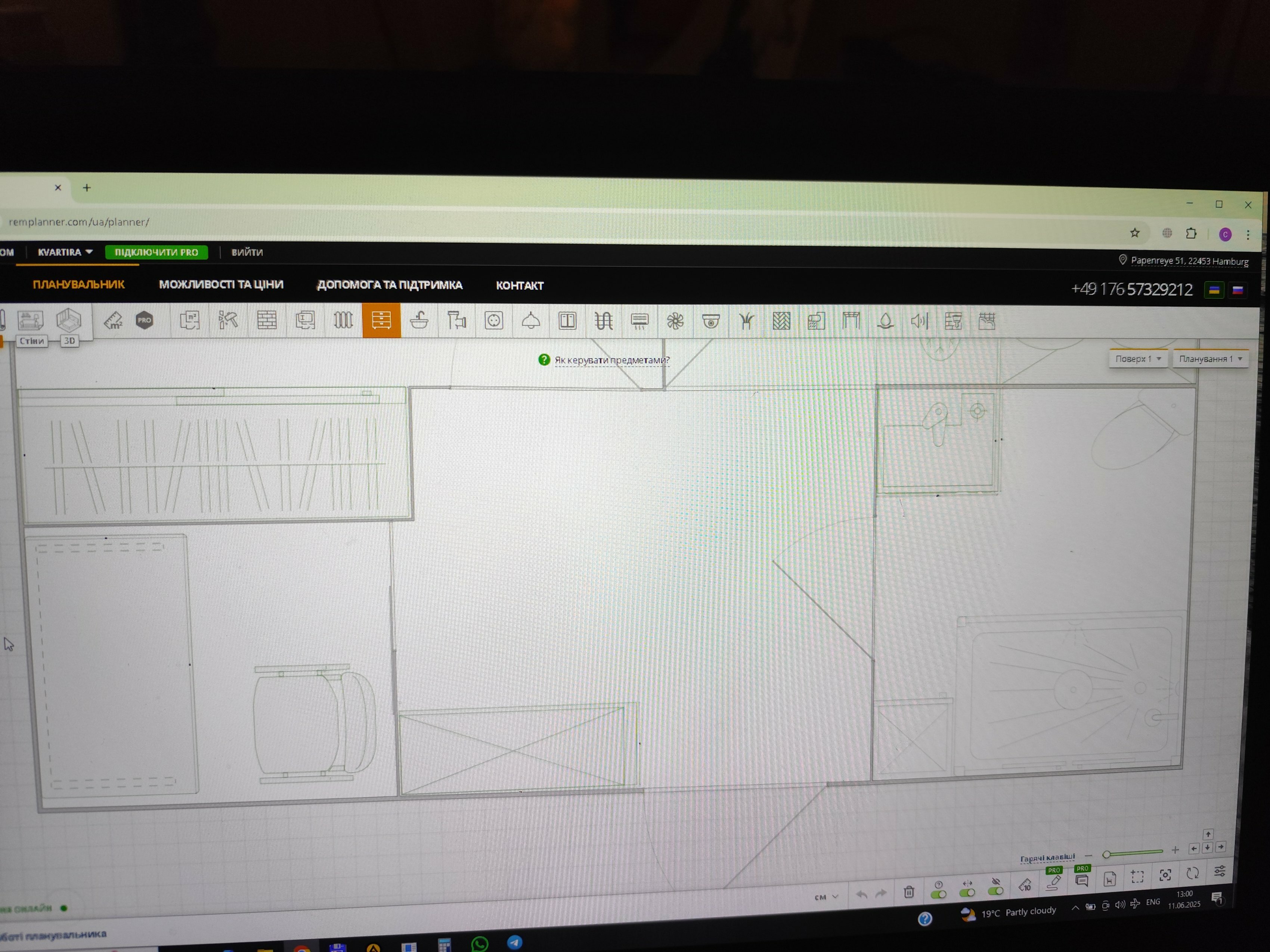

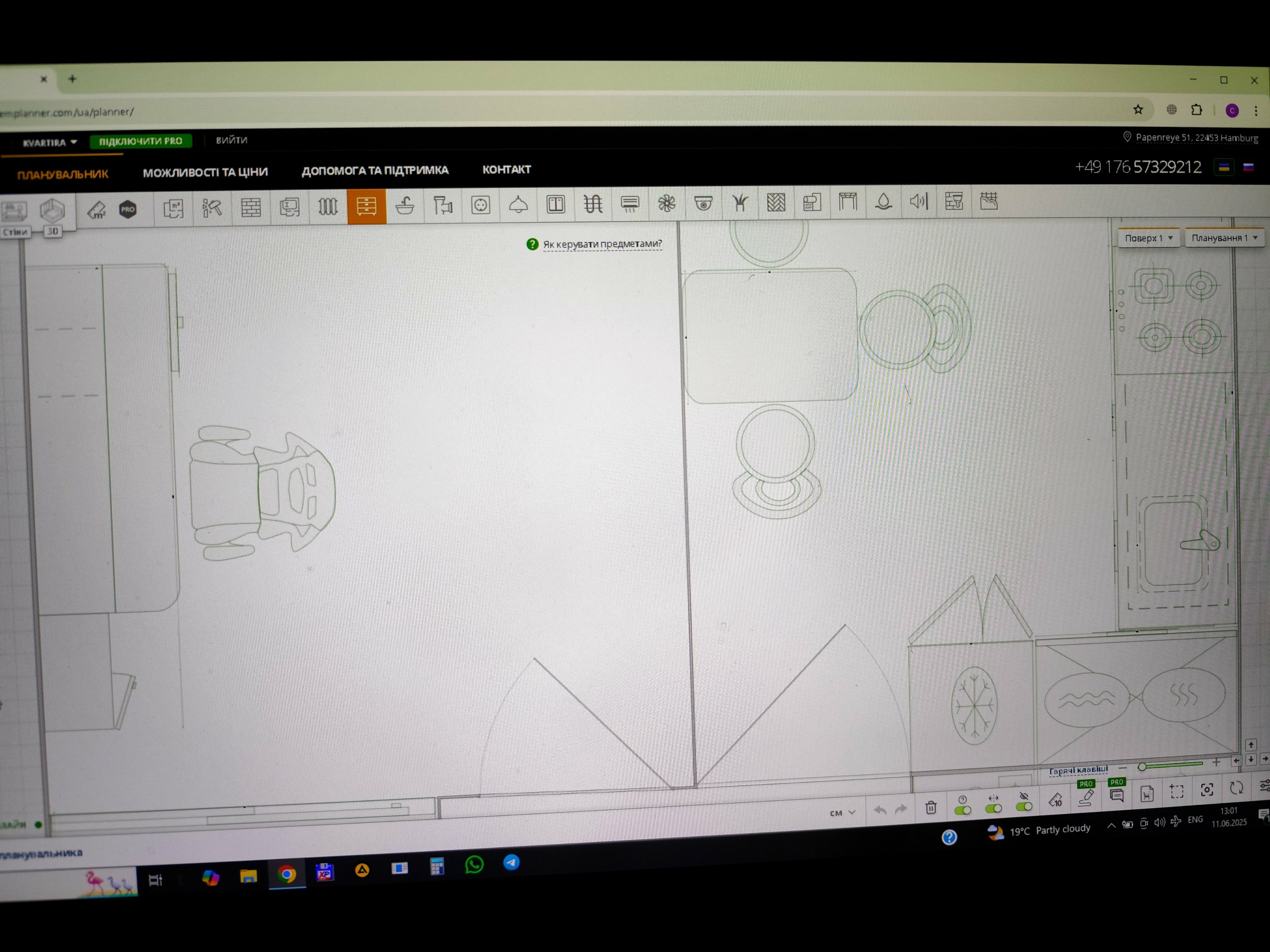

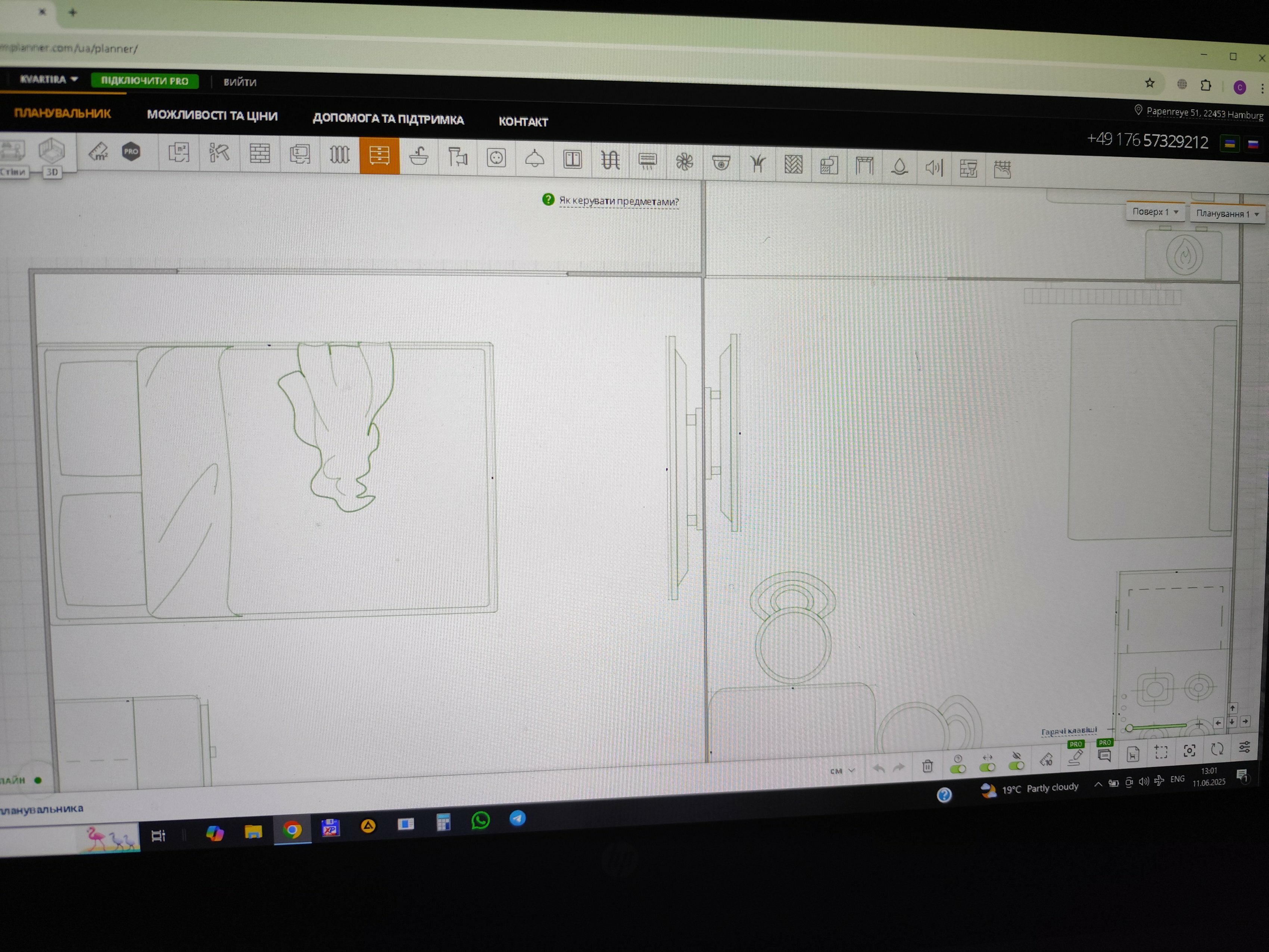

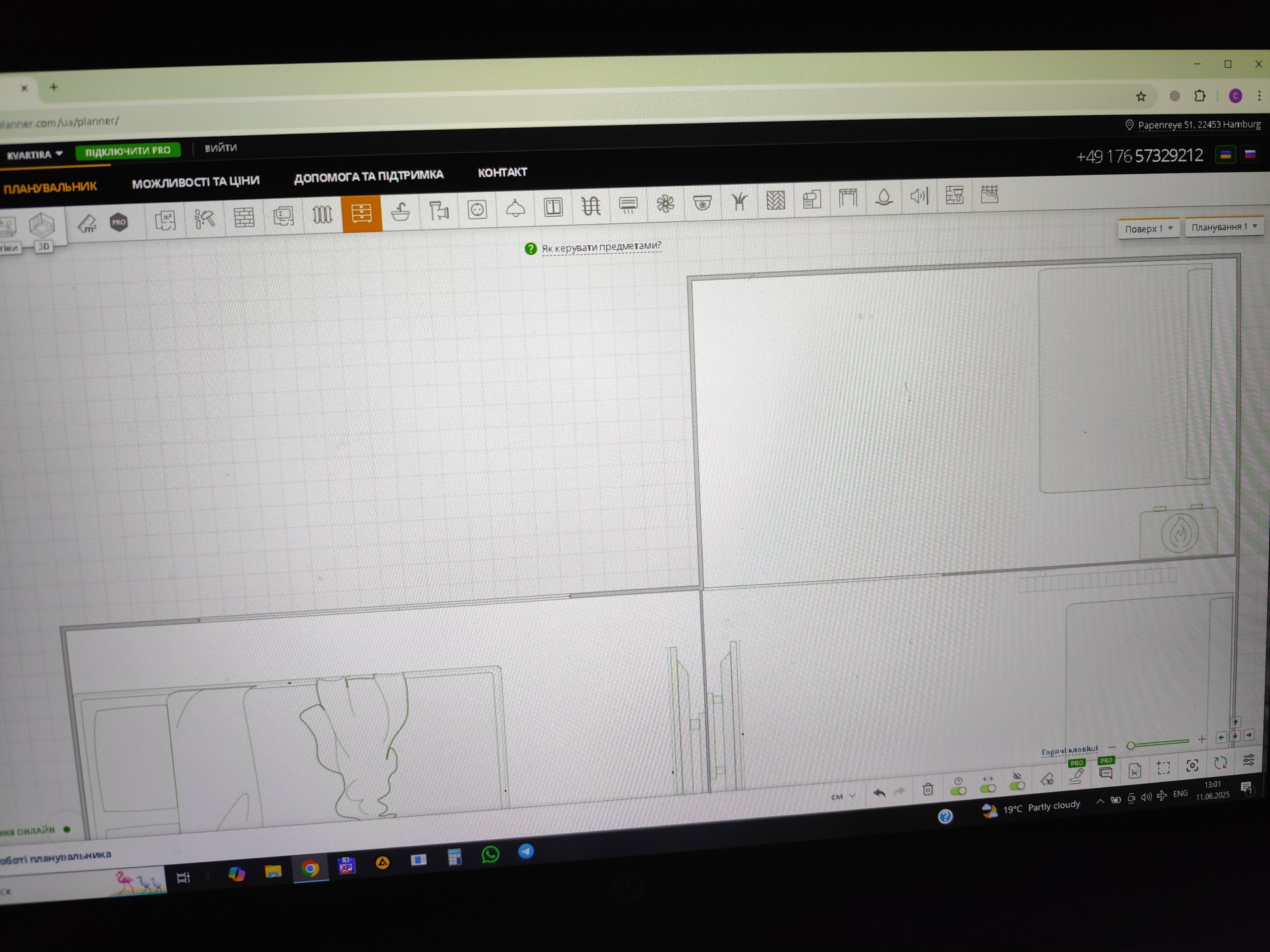

smilewolf007 Опубліковано: 11 червня 2025 Автор Поділитись Опубліковано: 11 червня 2025 Сто удалось снять с екрана. Это моя расстановка. Посилання на коментар Поділитися на інших сайтах More sharing options...
