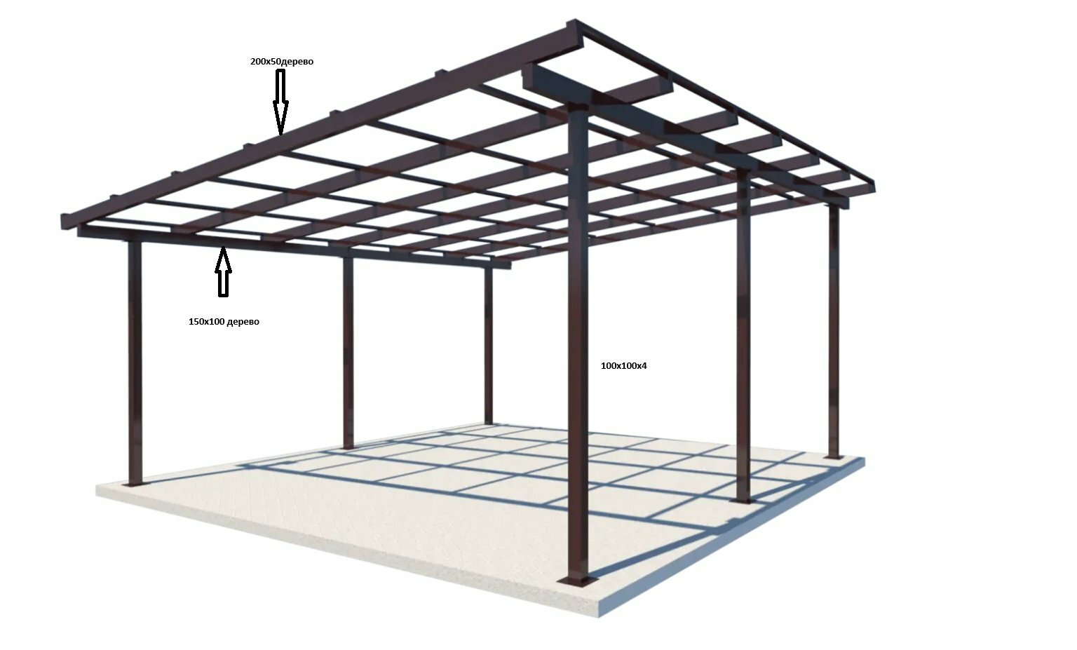

Volodymyr Т Опубліковано: 9 липня 2025 Поділитись Опубліковано: 9 липня 2025 Вітаю. Підкажіть по навісу 5х6м. Забетоновані стовпи 100х100х4. По стороні 6 м три стовпи з відстанню – 2,6. Несуча балка буде 100х100х4 мм., з вильотом в одну сторону 50 см. А от стропильна думаю 80х40х3 з кроком 0,85 м., тобто 7 шт - чи вистачить? Обришітка 40х20 мм. Можливо додати ще дві крокви тоді відстань між ними буде 0,65 м., можливо взагалі інші крокви потрібні? В майбутньому планую сонячні панелі як покриття. Виліт крокв планую по 50 см в обидві сторони. Дякую. По локації Київ. Посилання на коментар Поділитися на інших сайтах More sharing options...
Фрай Опубліковано: 9 липня 2025 Поділитись Опубліковано: 9 липня 2025 43 хвилини тому, Volodymyr Т сказав: Несуча балка буде 100х100х4 мм Це неправильний підхід, беріть інший профіль з іншим відношенням сторін або взагалі варіть щось типу ферми з набагато меншого профілю. Посилання на коментар Поділитися на інших сайтах More sharing options...
Volodymyr Т Опубліковано: 9 липня 2025 Автор Поділитись Опубліковано: 9 липня 2025 10 минут назад, Фрай сказал: Це неправильний підхід, беріть інший профіль з іншим відношенням сторін або взагалі варіть щось типу ферми з набагато меншого профілю. Дякую за відповідь. Якщо можливо то на словах/малюнку показати що буде краще в даному випадку. Інший профіль - тоді який? Дякую. Посилання на коментар Поділитися на інших сайтах More sharing options...
Фрай Опубліковано: 9 липня 2025 Поділитись Опубліковано: 9 липня 2025 думаю тут є ті, що займаються цими роботами і підкажуть більш детально, але для себе майте на увазі, що профіль з однаковими сторонами 100х100 чи 40х40 чи круглі будь-якого діаметру працює лише вертикально, при горизонтальному розміщенні вони будуть прогинатись під своєю вагою. тому вам потрібно зробити розрахунок несучої здатності каркасу з профільної труби згідно ваших забаганок. Посилання на коментар Поділитися на інших сайтах More sharing options...
Volodymyr Т Опубліковано: 10 липня 2025 Автор Поділитись Опубліковано: 10 липня 2025 (змінено) В 09.07.2025 в 16:29, Фрай сказал: думаю тут є ті, що займаються цими роботами і підкажуть більш детально, але для себе майте на увазі, що профіль з однаковими сторонами 100х100 чи 40х40 чи круглі будь-якого діаметру працює лише вертикально, при горизонтальному розміщенні вони будуть прогинатись під своєю вагою. тому вам потрібно зробити розрахунок несучої здатності каркасу з профільної труби згідно ваших забаганок. Дякую за відповідь. Сьогодні поспілкувався з будівельниками - порадили відмовитись від залізних крокв і лаг а зробити з дерева. Порадили наступне - лагі 150х10, крокви 200х50 з кроком 60. Змінено 10 липня 2025 користувачем Volodymyr Т Посилання на коментар Поділитися на інших сайтах More sharing options...
Фрай Опубліковано: 10 липня 2025 Поділитись Опубліковано: 10 липня 2025 Що таке лагі 150х10? 10мм це товщина дошки-шальовки Посилання на коментар Поділитися на інших сайтах More sharing options...
Volodymyr Т Опубліковано: 10 липня 2025 Автор Поділитись Опубліковано: 10 липня 2025 3 часа назад, Фрай сказал: Що таке лагі 150х10? 10мм це товщина дошки-шальовки 150х100 - вибачаюсь помилився. Посилання на коментар Поділитися на інших сайтах More sharing options...
Фрай Опубліковано: 10 липня 2025 Поділитись Опубліковано: 10 липня 2025 Ви плануєте односкатний дах? Тут я трохи набудував собі і ще міг би щось порадити, але без малюнка чи прототипа важко щось обговорювати Посилання на коментар Поділитися на інших сайтах More sharing options...
Volodymyr Т Опубліковано: 10 липня 2025 Автор Поділитись Опубліковано: 10 липня 2025 Посилання на коментар Поділитися на інших сайтах More sharing options...
Фрай Опубліковано: 10 липня 2025 Поділитись Опубліковано: 10 липня 2025 200х50 проходить, сам робив перший навіс на дачі 7х4. є купа калькуляторів, можете самостійно порахувати крок в залежності від покриття. У мене все довше, але ширина всюди максимум 4 метри і крокви 250х70, крок вранці скажу, заміряю, але не більше 60см. Ну то в мене так щоб напевне, замість несучої балки на стовпах 100х100х3 приварив 14-ті двутаври, а на них на болтах 100х100 сосна. Це може й занадто, але надійно. Посилання на коментар Поділитися на інших сайтах More sharing options...
