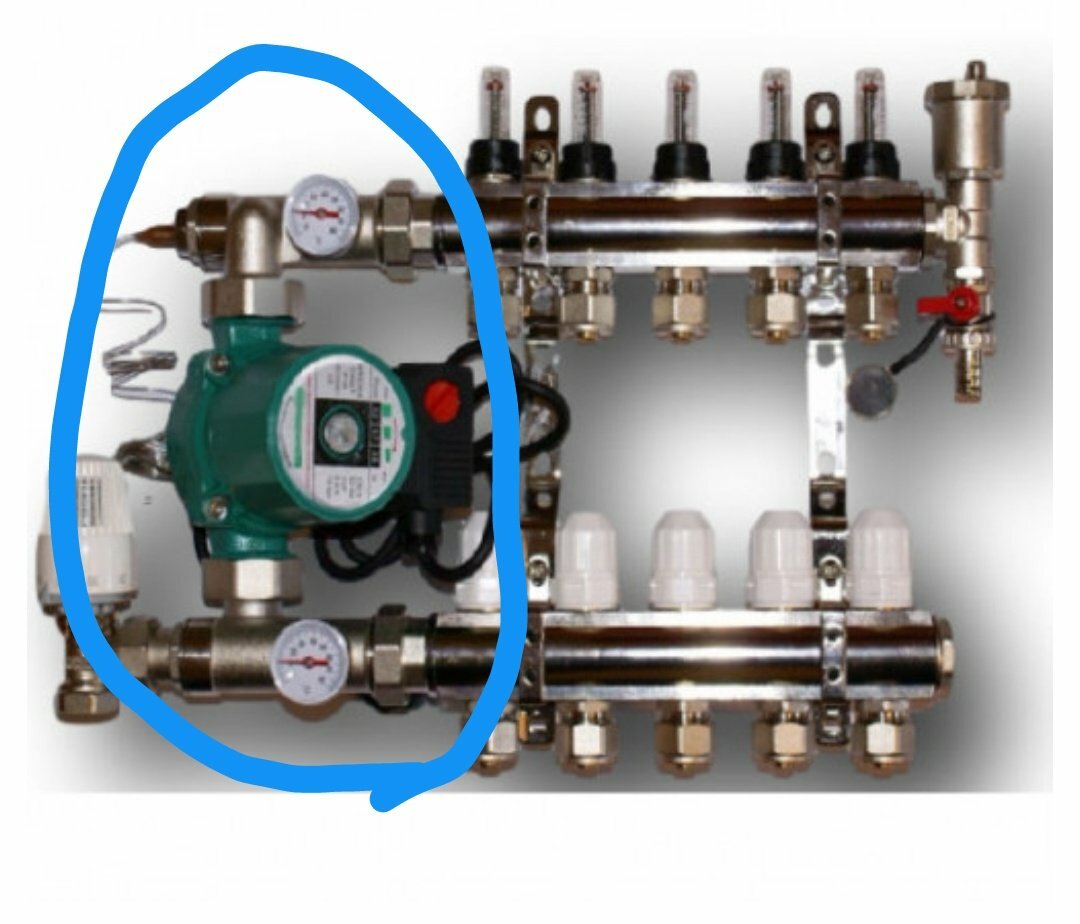

kortesFx Опубліковано: 19 липня 2025 Поділитись Опубліковано: 19 липня 2025 При установці посудомийки виникла потреба перенести смесітельний узел колектора ТП з лівої сторони на праву. Почав шекати такій в інтернеті і не знайшов , хоча точно знаю шо такій існуе. Можливо хтось мае - готов прикупити. Посилання на коментар Поділитися на інших сайтах More sharing options...
B.S.V. Опубліковано: 20 липня 2025 Поділитись Опубліковано: 20 липня 2025 Просто перекрутіть змішувальний вузол на праву сторону. Тільки не забудьте поміняти місцями гільзу датчика з термоголовкою. Насос стрілкою вгору. 1 1 Посилання на коментар Поділитися на інших сайтах More sharing options...
B.S.V. Опубліковано: 20 липня 2025 Поділитись Опубліковано: 20 липня 2025 Або просто переверніть його. Подача буде знизу, зворотня лінія вгорі. 1 1 Посилання на коментар Поділитися на інших сайтах More sharing options...
kortesFx Опубліковано: 20 липня 2025 Автор Поділитись Опубліковано: 20 липня 2025 52 минуты назад, B.S.V. сказал: Просто перекрутіть змішувальний вузол на праву сторону. Як що не найду , то так і зроблю , але якось коряво воно встае((( Дякую ! Посилання на коментар Поділитися на інших сайтах More sharing options...
