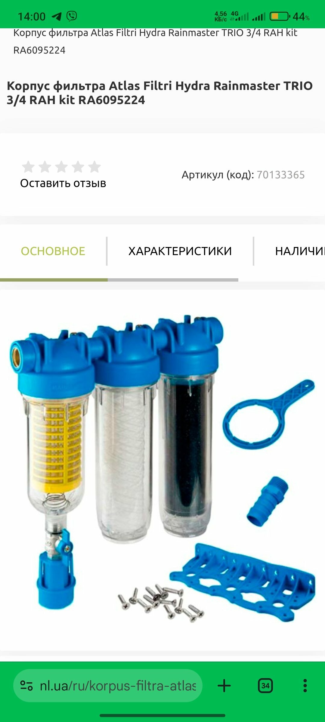

Egor_mih Опубліковано: 6 серпня 2025 Поділитись Опубліковано: 6 серпня 2025 Купили хату. Вода подається по трубах, централізовано. В селі є скважини потім зі скважини качають у народну башту, і потім по трубах. Труби міняти на пластикові. На вході до хати стоїть звичайна колба 10' з картриджем. Раз у 2 тижня приходиться міняти картридж, бо забивається якимось мулом. Підкажіть чи варто ставити такий самопромивний фільтр ? Бо грошей на станцію водопідготовки зараз немає, в міняти так часто картридж вже задовбало. Дякую Посилання на коментар Поділитися на інших сайтах More sharing options...
МаТраС Опубліковано: 6 серпня 2025 Поділитись Опубліковано: 6 серпня 2025 Варік. Якщо тиск нормальний буде працювати. Якщо вже геть засреться , то щіточка в поміч. Це краще ніж картридж бб 10 купувати двічі в місяць 1 Посилання на коментар Поділитися на інших сайтах More sharing options...

Enot123h Опубліковано: 6 серпня 2025 Поділитись Опубліковано: 6 серпня 2025 aquafilter.dp.ua/ua/p219182308-samopromyvnoj-filtr-dlya.html От такий юзаю з картридж-сітка на 100 мк. Наступний поліпропіленовий довше став служити Посилання на коментар Поділитися на інших сайтах More sharing options...
ashim1990 Опубліковано: 6 серпня 2025 Поділитись Опубліковано: 6 серпня 2025 (змінено) 52 минуты назад, Enot123h сказал: aquafilter.dp.ua/ua/p219182308-samopromyvnoj-filtr-dlya.html От такий юзаю з картридж-сітка на 100 мк. Наступний поліпропіленовий довше став служити В мене на вводі в квартиру такий стоїть з картриджем FCCEL на 5 мкм. Норм. Але не промиваю, а вимочую в розчині лимонки та кальцинованої соди. Змінено 6 серпня 2025 користувачем ashim1990 Посилання на коментар Поділитися на інших сайтах More sharing options...
