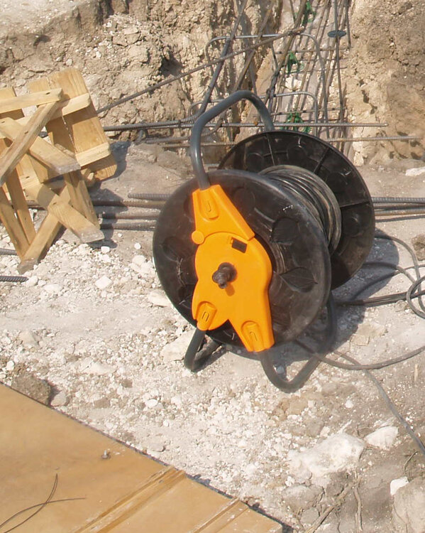

Пользовался такой:
Бабина для шланга, на ней 200 м ПВС 2х1,5, удобно разматывать, удобно собирать, включал максимально Перфоратор и болгарку вместе. На счет сварочного думаю будет грется.

Пользовался такой:
Хоть и украли...
Если размотать на всю длину (200м) шансов греться сильно поубавиться. В бухте загориться наверняка

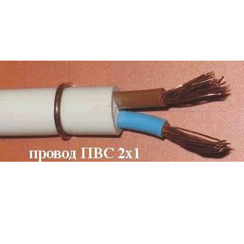

Сечение нужно подбирать из расчёта на 1 мм2 меди максимум 10 А или 2,2 кВт, и то будет чуть-чуть греться. Для сварки 2х2,5 , 1,5мм2 слабо, но для инвертора может и пойдёт. Для остального инструмента достаточно 1,5 мм2.

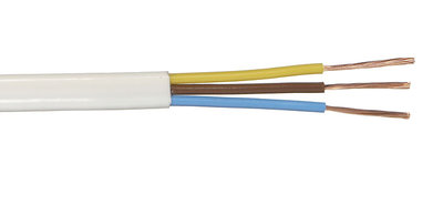

Лучше всего ПВС 2х2,5 или ПВС 3х2,5 (рис1), если нужно заземление, но он тяжелее. В тонкой изоляции типа ШВВП (рис2) не годится- быстро изнашивается.
