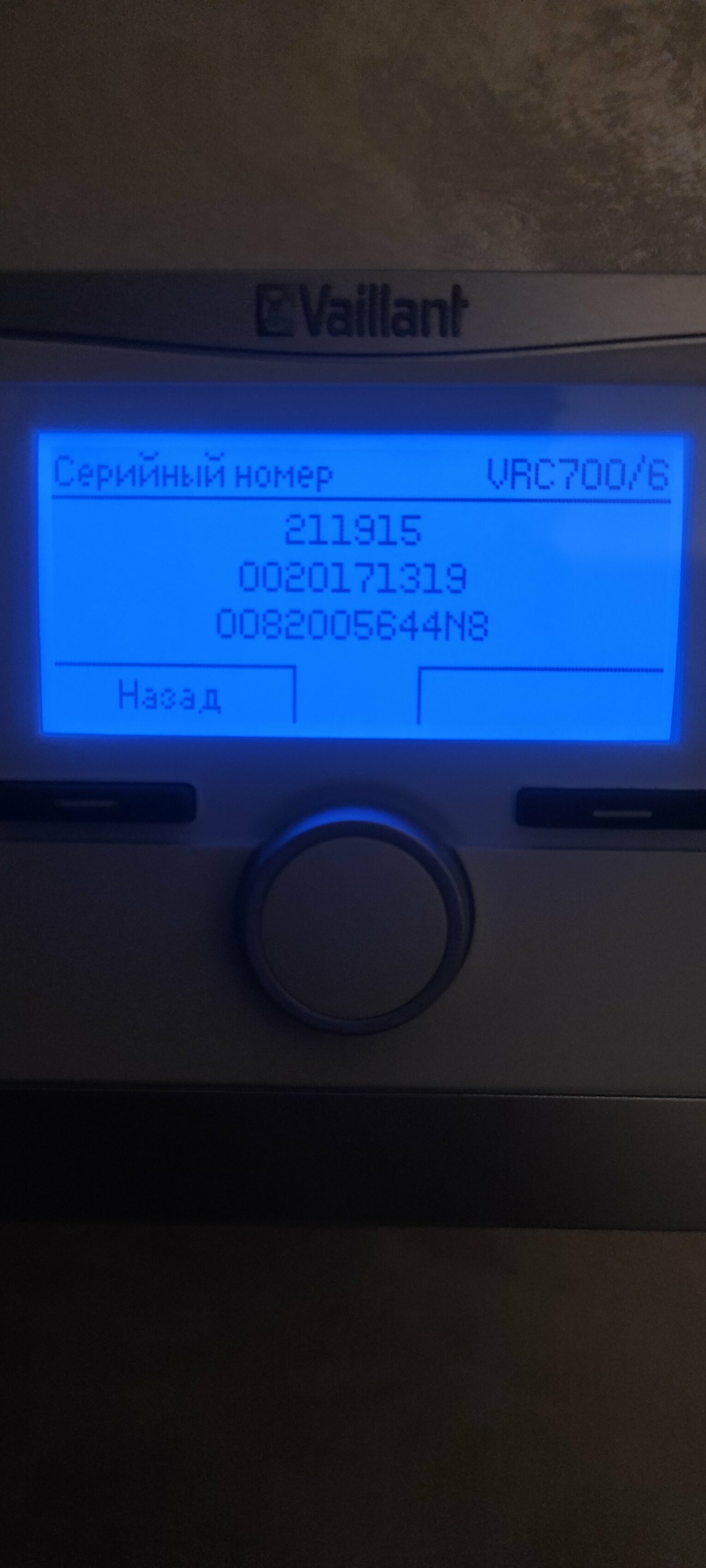

HailAndKill Опубліковано: 31 серпня 2025 Поділитись Опубліковано: 31 серпня 2025 Після відключення світла, а таке буває доволі часто - злітають настройки дати та часу, а тому всі інші налаштовані функції, такі як циркуляції та інші некоректно працюють. Підкажіть будь ласка як зробити цей прилад енергонезалежним? Майстер який робить профілактику котла сказав, що наче може зробити це за гроші. Але хотілося би самому навчитися, тільки б знати що і як саме робити. Ніде поки що не знайшов цю інформацію. Посилання на коментар Поділитися на інших сайтах More sharing options...

Canton Опубліковано: 1 вересня 2025 Поділитись Опубліковано: 1 вересня 2025 (змінено) Не может там ничего слетать. Несколько часов точно. Он как раз энергонезависимый. У меня VRC 430 еще 2008 года установки. Без проблем все помнит... Кто то где то хитрит Вот тут есть решение Змінено 1 вересня 2025 користувачем Canton Посилання на коментар Поділитися на інших сайтах More sharing options...
HailAndKill Опубліковано: 1 вересня 2025 Автор Поділитись Опубліковано: 1 вересня 2025 (змінено) Спасибо большое, почитал тему, что вы скинули. Я сам врядли смогу паять что-то. Может я не правильно понял и там можно просто заменить эту "батарейку" на более емкую? А слетают не настройки, а именно дата и время и из-за этого некорректно работают уже настроенные режимы. Змінено 1 вересня 2025 користувачем HailAndKill Посилання на коментар Поділитися на інших сайтах More sharing options...
Canton Опубліковано: 1 вересня 2025 Поділитись Опубліковано: 1 вересня 2025 2 часа назад, HailAndKill сказал: Я сам врядли смогу паять что-то И друзей под боком никого, кто хоть что-то умеет? Тут ничего военного, на уровне кружка "очумелые ручки" Или придется платить мастеру. Уверен -цену загадают за свои знания недетскую... Вам выбирать Посилання на коментар Поділитися на інших сайтах More sharing options...
