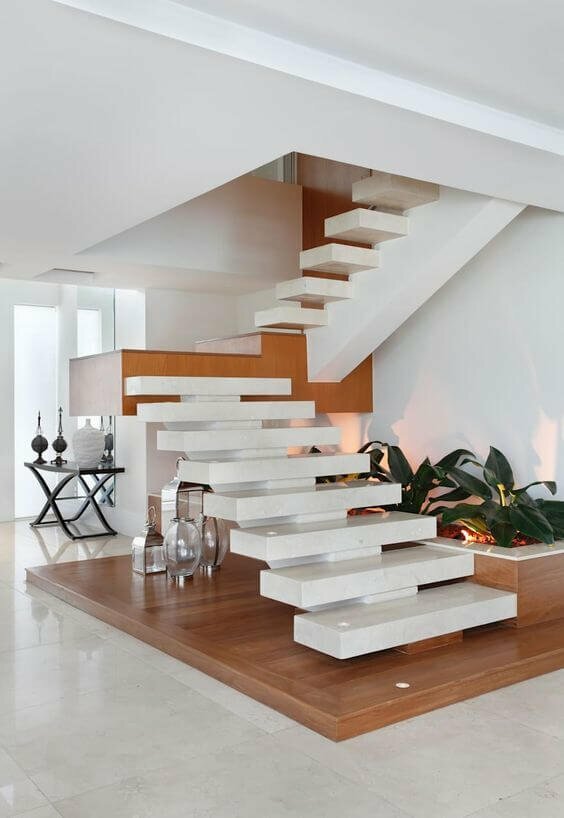

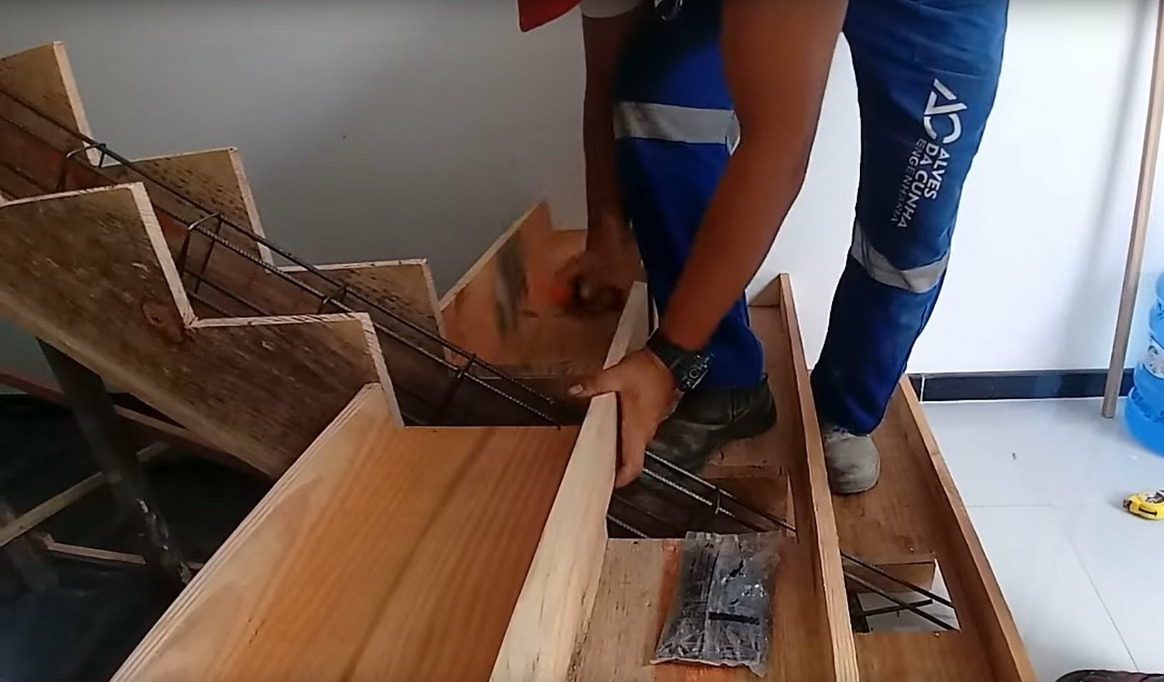

Вітаю! Виношую ідею, щодо реалізації монолітних сходів на одному косоурі, з реалізацією в наступному році.
В цілому процес виконання вибудовується в думках, пізніше покладу на папір
З каркасом також зрозуміло, багато відео є з демонстрацією процесу.
Під час монолічення одразу хотів би закласти анкера (закладні) для монтажу перил. Чому одразу, хочу зробити товщину ступенів мінімальною.
Можливо порадите під який діаметр дане кріплення. М10 чи більше?

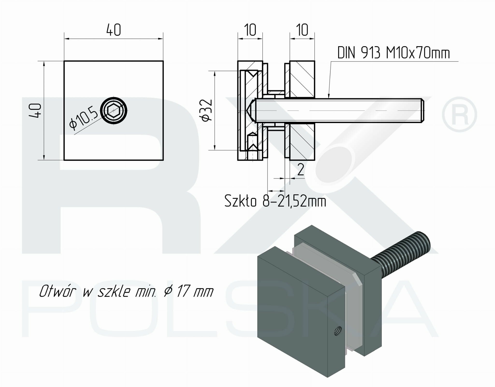

P/S.: питання знято. Знайшов кріплення

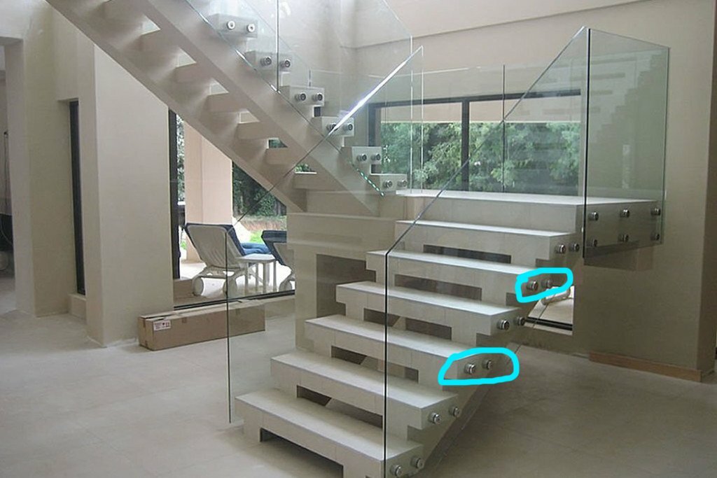

На фото взагалі то кріплення для скла,в нашому випадку це кріплення скляної ОГОРОЖІ.Перило або поручень це те що  контактує з рукою під час хотьби.По суті питання-якщо планується скляна огорожа змонтована по принципу як на демонстраційному фото то завчасне анкерування скоріше нашкодить і напевно це буде помилка і велика.Навряд чи Вам получиться перенести таку кількість вже існуючих кріплень на шаблон,по якому буде нарізатись і сверлитись скло.Половина отворів не співпаде і пересверлити в бетоні буде великою проблемою.
3 години тому, viksel сказав:
Мене цікавило який закладний анкер застосовувати. Поміркую, дякую

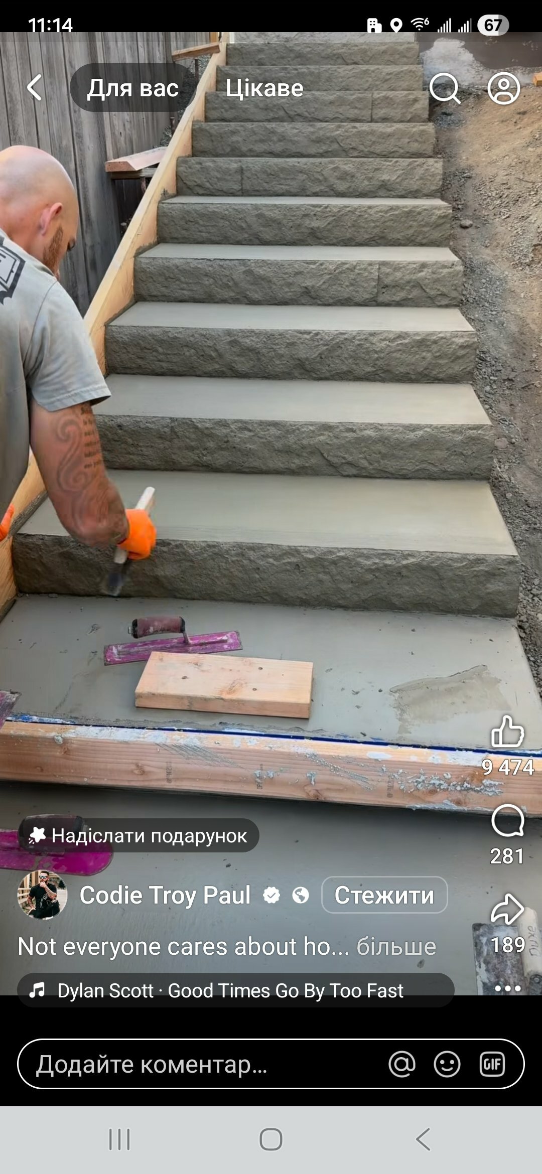

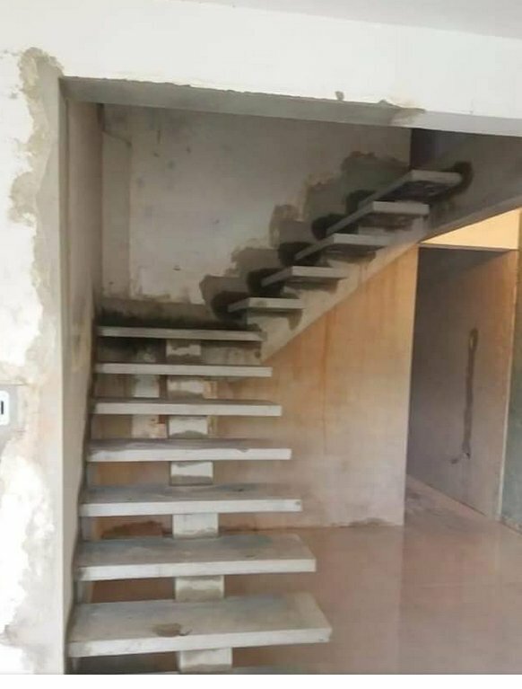

Вирішив робити сходинки з торцем під камінь як на фото, але тип сходів по монокосоуру як перші фото

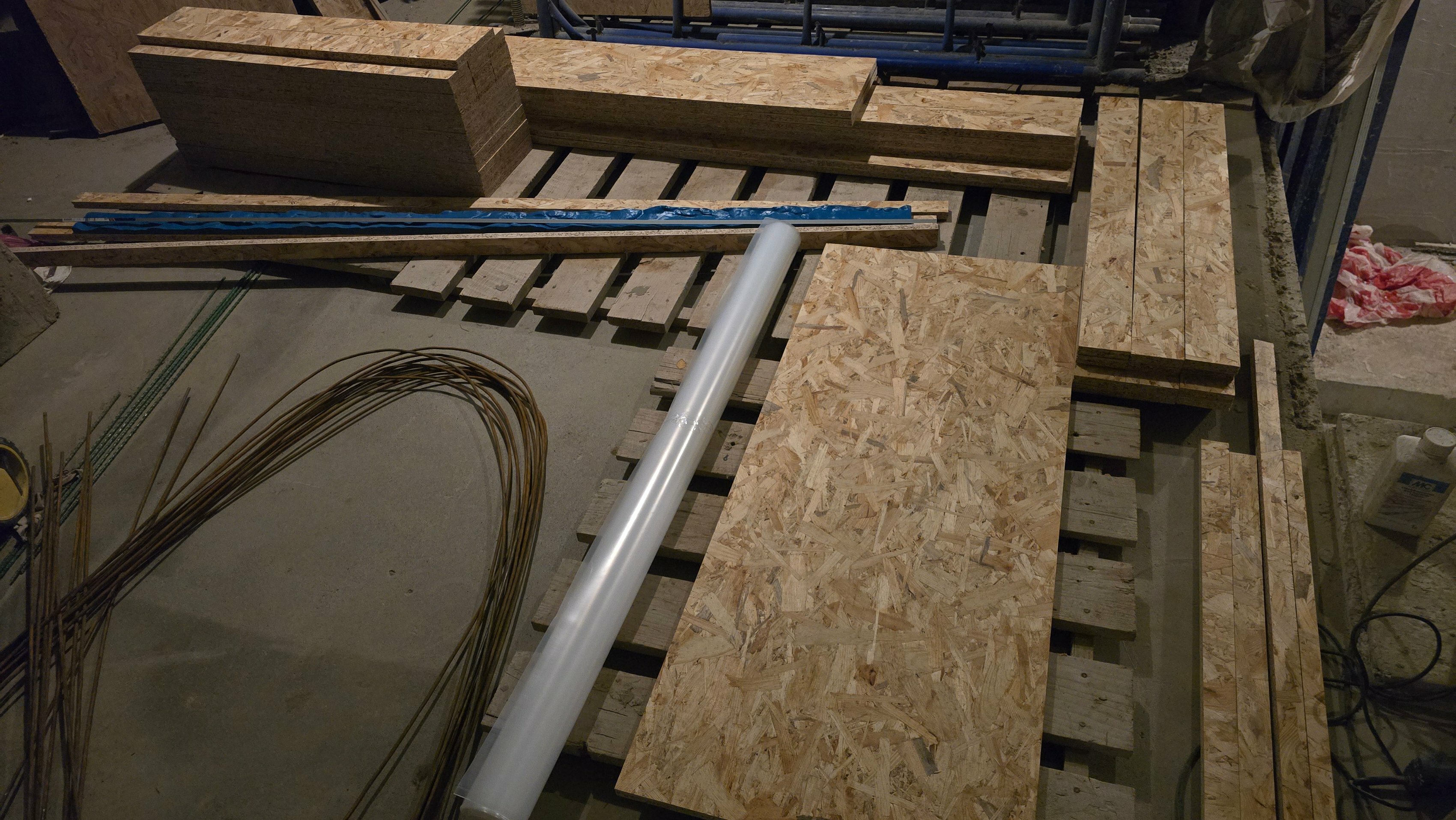

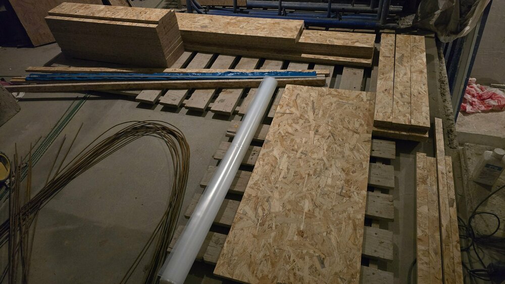

На вихідних купив частково матеріали

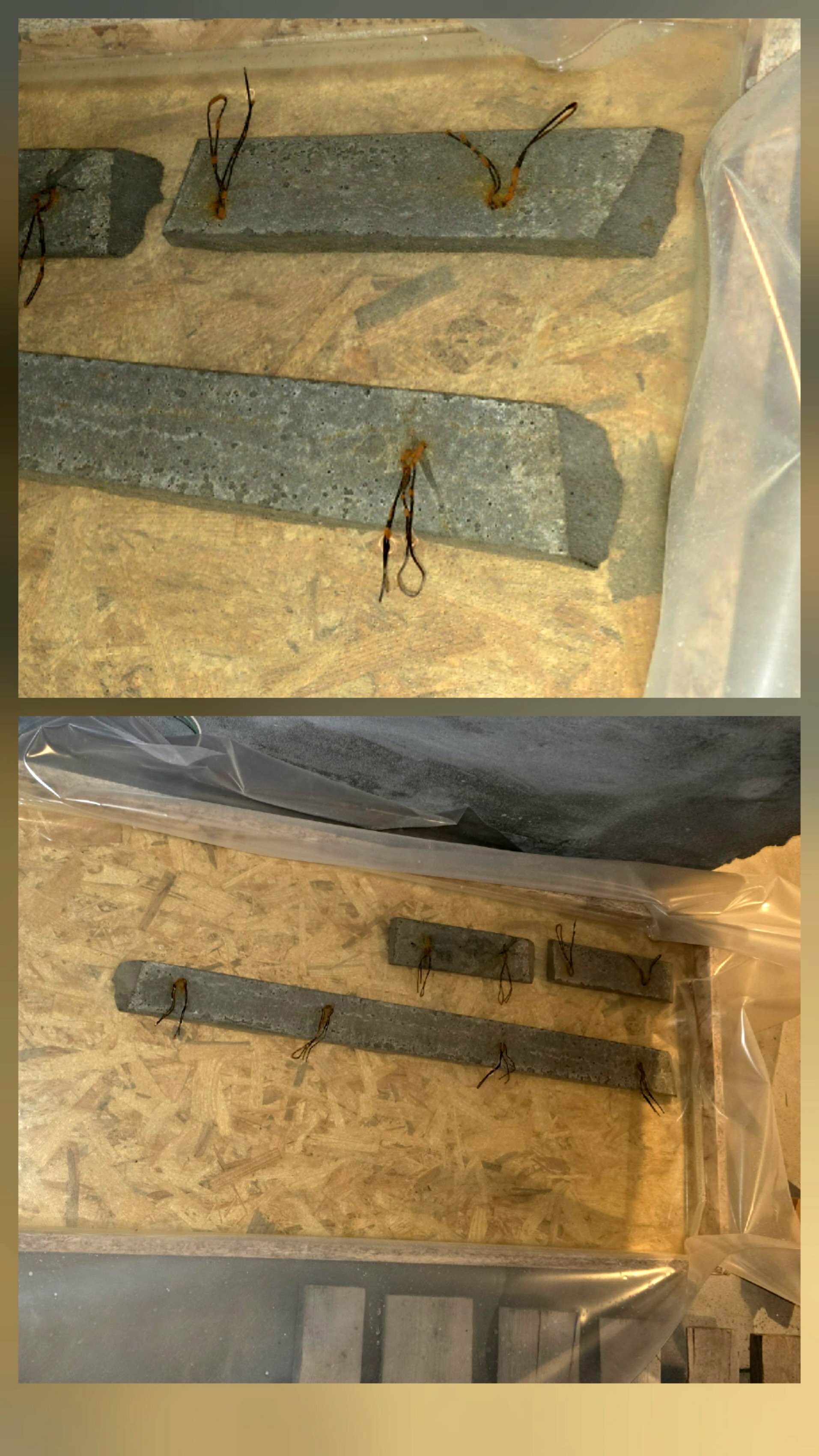

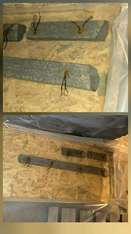

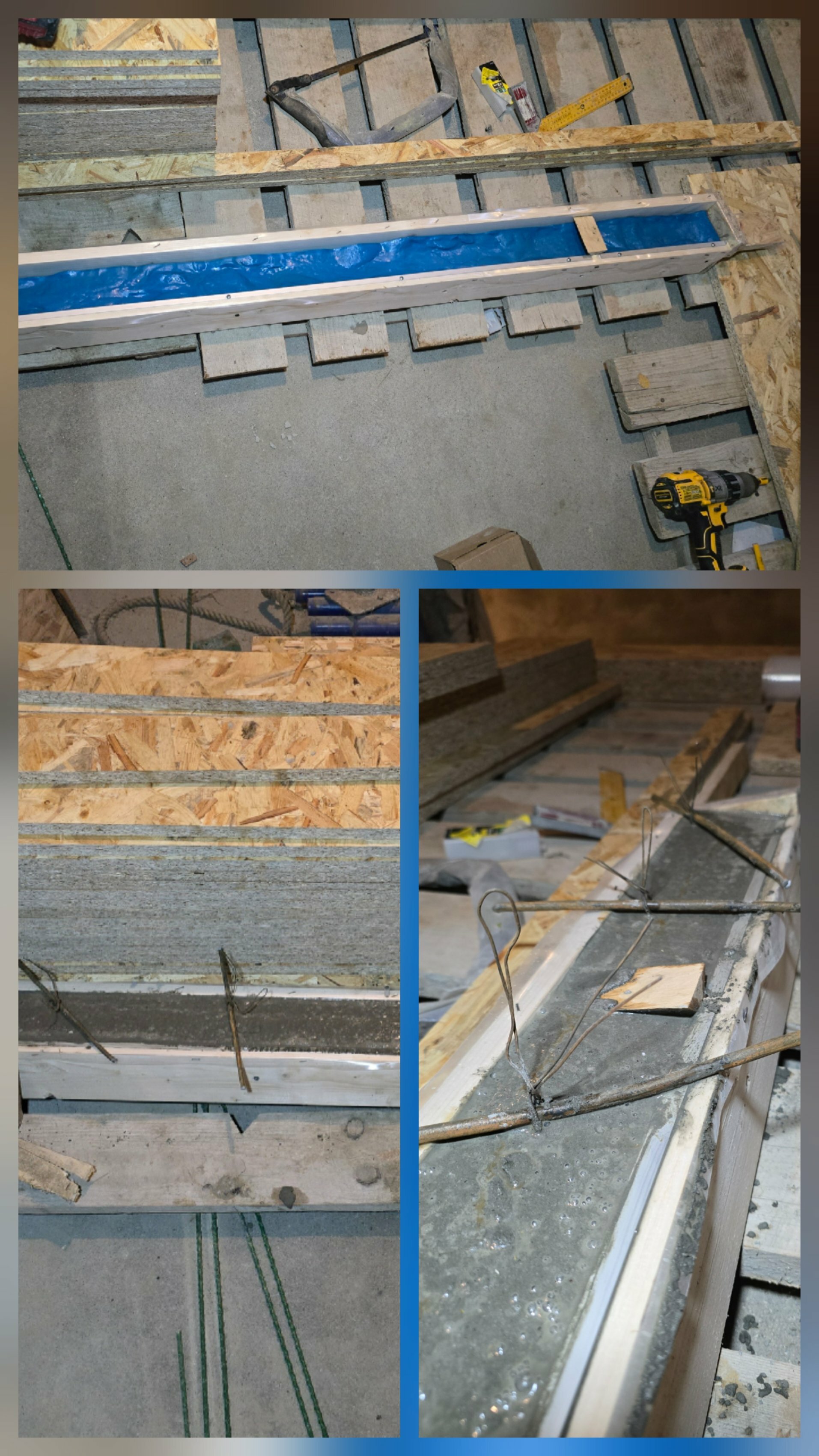

та розпочав з тестової заливки торця по формі каменю.
Заливати буду окремо торці а потім заливати в тіло бетону. Для цього передбачаю закладну з випусками в'язального дроту.
Також грань заливаю трапецевидної форми, тобто верх лише 1 см а низ 3 см. Щоб мінімізувати зусилля на грань та в перспективі не зколювалось.
Роблю грані на кварцовому піску з додаванням відсіву.
Процес довгий, але поспішати нікуди )
Зробив "ванну" для занурення у воду елементів торців на +- 48 годин.
По прогнозам, за 2 місяці підготую всі елементи. Це те, що мені потрібно, щоб з весни можна було заливати марші
