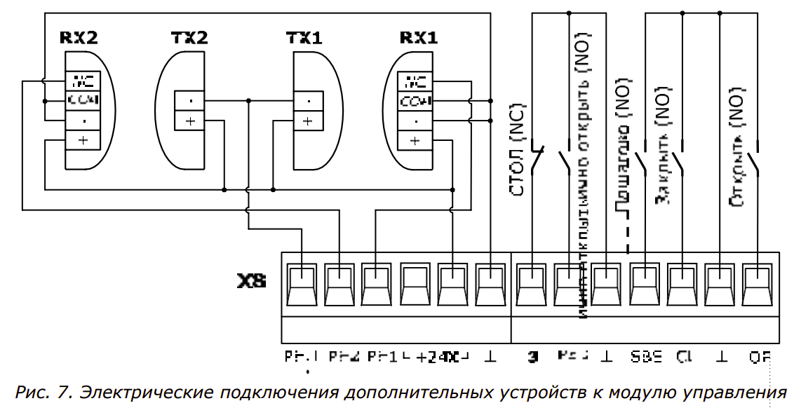

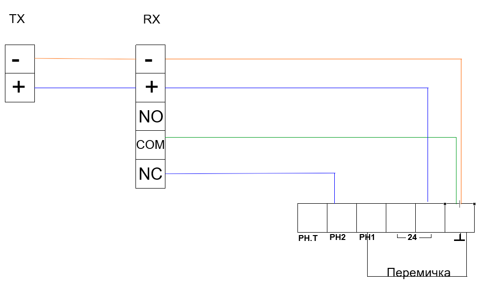

igor123 Опубліковано: 2 години тому Поділитись Опубліковано: 2 години тому (змінено) Друзья, подскажите, ради Бога. Вот такую схемку собрал и горит верхний предохранитель. Уже три предохранителя испортил (те, которые T800L, 0.8A, для слабой цепи). Что неправильно? Ну хоть плач... Спасайте Змінено 2 години тому користувачем igor123 Посилання на коментар Поділитися на інших сайтах More sharing options...
denis-k Опубліковано: 1 година тому Поділитись Опубліковано: 1 година тому а перемычку разве не нужно удалить Посилання на коментар Поділитися на інших сайтах More sharing options...
igor123 Опубліковано: 1 година тому Автор Поділитись Опубліковано: 1 година тому Это родная схема подключения. Из мануала. Говорят, что перемычка нужна Посилання на коментар Поділитися на інших сайтах More sharing options...
