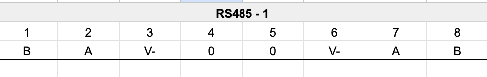

Сергій_Ко Опубліковано: 23 грудня 2025 Поділитись Опубліковано: 23 грудня 2025 (змінено) В 21.12.2025 в 20:08, Oleksandr Bidnyi сказал: Подивіться піни, я скидав схему - на батареї 6 пін - v, 7 - b, 8-a Вітаю ви про цю схему? я геть заплутався, по цій схемі навпаки 6 пін - v, 7 - a, 8-b Змінено 23 грудня 2025 користувачем Сергій_Ко Посилання на коментар Поділитися на інших сайтах More sharing options...
Oleksandr Bidnyi Опубліковано: 23 грудня 2025 Поділитись Опубліковано: 23 грудня 2025 12 часов назад, Сергій_Ко сказал: Вітаю ви про цю схему? я геть заплутався, по цій схемі навпаки 6 пін - v, 7 - a, 8-b вибачте, помилився, 6 пін - v, 7 - a, 8-b. Все згiдно цієї схеми, всі піни особисто перевірив на платi. Тобто є дублюючі піни. два піна на b (перший та восьмий), два піна на а (другий та сьомий). Я особисто підключився до перших трьох, бо в мене на інверторі перші три використовуються, тому було легше патчкорд зробити. Але можно і на останні три, там теж VAB, так що без різниці Посилання на коментар Поділитися на інших сайтах More sharing options...

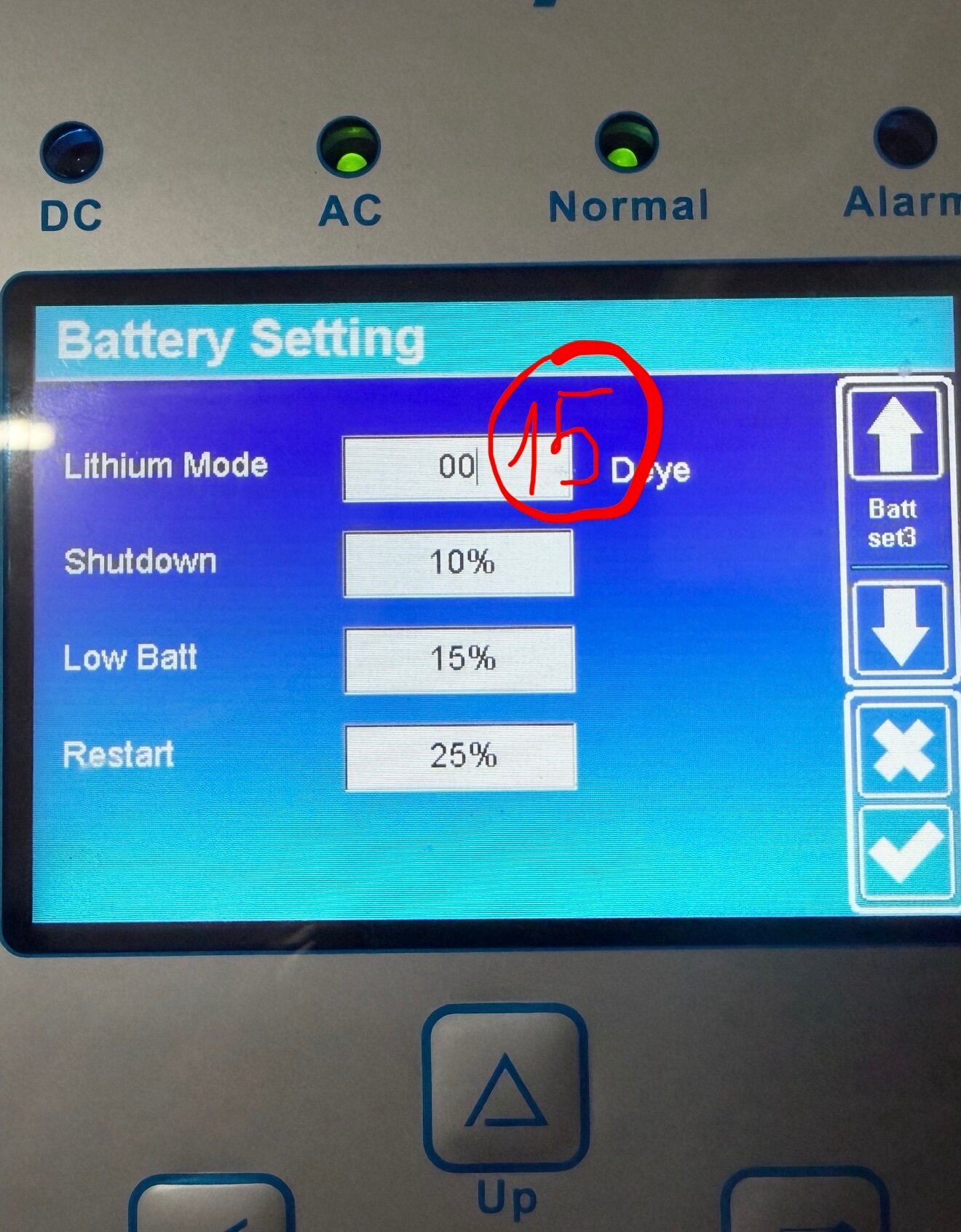

naly Опубліковано: 25 грудня 2025 Поділитись Опубліковано: 25 грудня 2025 (змінено) В 23.12.2025 в 22:47, naly сказал: Доброго вечора. підкажіть, можливо хтось підключив вже ці АКБ до інвертора Deye? вже два дні борюсь і безрезультатно… Ставимо протокол 15, беремо звичайний кабель що йшов з інвертором і все ОК Змінено 25 грудня 2025 користувачем naly Посилання на коментар Поділитися на інших сайтах More sharing options...
Maxuap Опубліковано: 25 грудня 2025 Поділитись Опубліковано: 25 грудня 2025 2 часа назад, naly сказал: Ставимо протокол 15, беремо звичайний кабель що йшов з інвертором і все ОК Тільки є нюанс. Deye на відріз відмовляєтся приймати коммунікацію з трех батарей. Бачить тількі дві. З третьей йде у помилку. Залишив її без коммунікації. 204 ампера розрядного струму цілком достатньо. Посилання на коментар Поділитися на інших сайтах More sharing options...

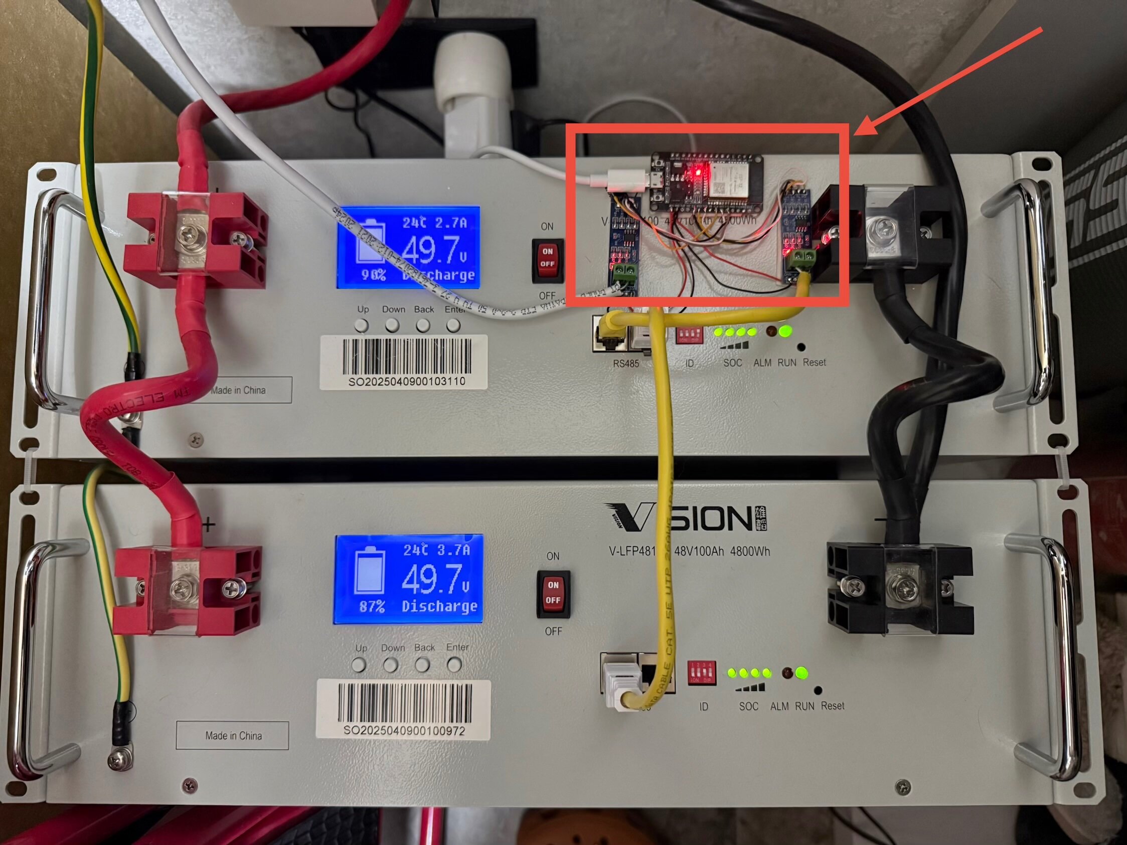

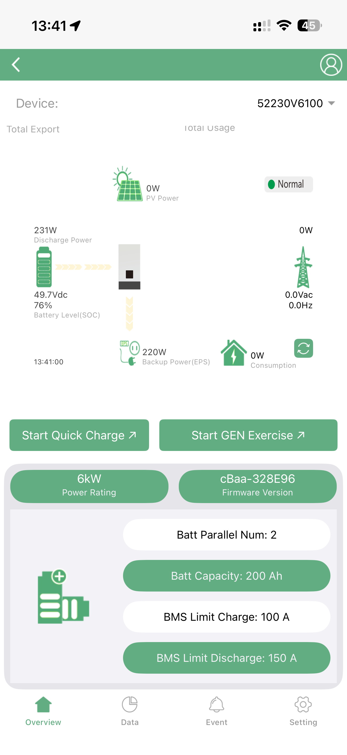

Yaroslav_S7 Опубліковано: 12 січня Поділитись Опубліковано: 12 січня (змінено) Доброго вечора! Вдалося підключити дві АКБ VISION V-LFP48100 до інвертора LuxPower SNA6000. Для цього знадобилось: ESP32 Дві плати RS-485 ↔ UART ChatGPT 🙂 За допомогою ChatGPT прошив ESP32, який виконує роль BMS-конвертора. Модуль зчитує дані з обох АКБ і транслює їх у протокол, зрозумілий для LuxPower. На інвертор передаються всі ключові параметри: напруга SOC струми заряду / розряду мін / макс температура температура кожної комірки температура всього пакета ліміти BMS та інші службові дані Інвертор коректно бачить обидві АКБ і працює з ними без проблем. Поки що рішення зібране «на колінках», згодом планую оформити все в нормальний корпус. UPD: на фото СОК відрізняється) робив фото в різний час Змінено 12 січня користувачем Yaroslav_S7 2 Посилання на коментар Поділитися на інших сайтах More sharing options...

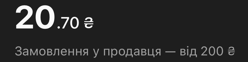

Yaroslav_S7 Опубліковано: 13 січня Поділитись Опубліковано: 13 січня Так, будь ласка) ESP32 - prom.ua/ua/p996169534-modul-esp-32s.html?adjust_campaign=share&adjust_adgroup=ios&adjust_creative=product&utm_campaign=share_button&utm_medium=referral_link&utm_source=b2c_app_ios RS485 -UART - prom.ua/ua/p1017091024-interfejsnyj-modul-uart.html?adjust_campaign=share&adjust_adgroup=ios&adjust_creative=product&utm_campaign=share_button&utm_medium=referral_link&utm_source=b2c_app_ios Посилання на коментар Поділитися на інших сайтах More sharing options...
МакДо Опубліковано: 13 січня Поділитись Опубліковано: 13 січня 1 годину тому, Yaroslav_S7 сказав: RS485 -UART Не вдале посилання) Посилання на коментар Поділитися на інших сайтах More sharing options...
Alex Bodriy Опубліковано: 14 січня Поділитись Опубліковано: 14 січня 12 часов назад, Yaroslav_S7 сказал: Так, будь ласка) ESP32 - prom.ua/ua/p996169534-modul-esp-32s.html?adjust_campaign=share&adjust_adgroup=ios&adjust_creative=product&utm_campaign=share_button&utm_medium=referral_link&utm_source=b2c_app_ios RS485 -UART - prom.ua/ua/p1017091024-interfejsnyj-modul-uart.html?adjust_campaign=share&adjust_adgroup=ios&adjust_creative=product&utm_campaign=share_button&utm_medium=referral_link&utm_source=b2c_app_ios дякую, замовлю і собі, буду пробовати) 1 Посилання на коментар Поділитися на інших сайтах More sharing options...
Yaroslav_S7 Опубліковано: 14 січня Поділитись Опубліковано: 14 січня 12 годин тому, МакДо сказав: Не вдале посилання) Я замовляв у цього продавця разом з ESP32) Посилання на коментар Поділитися на інших сайтах More sharing options...
Sergey g Опубліковано: 15 січня Поділитись Опубліковано: 15 січня В 13.01.2026 в 00:15, Yaroslav_S7 сказал: За допомогою ChatGPT прошив ESP32, який виконує роль BMS-конвертора. Модуль зчитує дані з обох АКБ і транслює їх у протокол, зрозумілий для LuxPower. извинюсь за наглость, прошивкой и схемой подключения не поделитесь? плиз Посилання на коментар Поділитися на інших сайтах More sharing options...
Yaroslav_S7 Опубліковано: 17 січня Поділитись Опубліковано: 17 січня 15.01.2026 в 09:54, Sergey g сказав: извинюсь за наглость, прошивкой и схемой подключения не поделитесь? плиз відповів в особисті Посилання на коментар Поділитися на інших сайтах More sharing options...
Alex Bodriy Опубліковано: 18 січня Поділитись Опубліковано: 18 січня можна і мені прошивку, якщо не складно. заздалегідь дякую) Посилання на коментар Поділитися на інших сайтах More sharing options...
Oleksandr Bidnyi Опубліковано: 19 січня Поділитись Опубліковано: 19 січня В 17.01.2026 в 17:46, Yaroslav_S7 сказал: відповів в особисті @Yaroslav_S7теж не вдається підключити 2гу батарею vision, поділіться будь ласка схемою і прошивкою Посилання на коментар Поділитися на інших сайтах More sharing options...

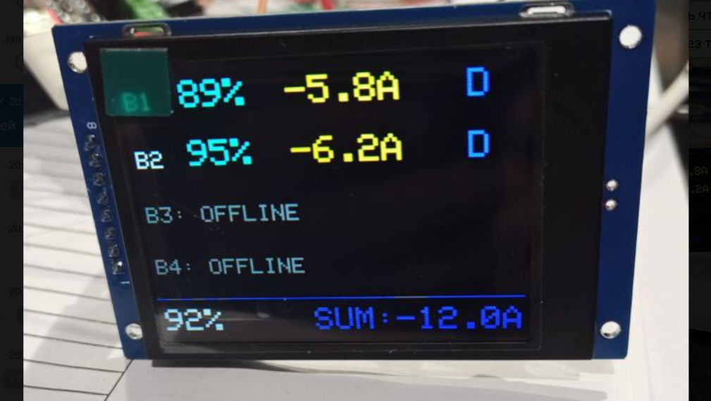

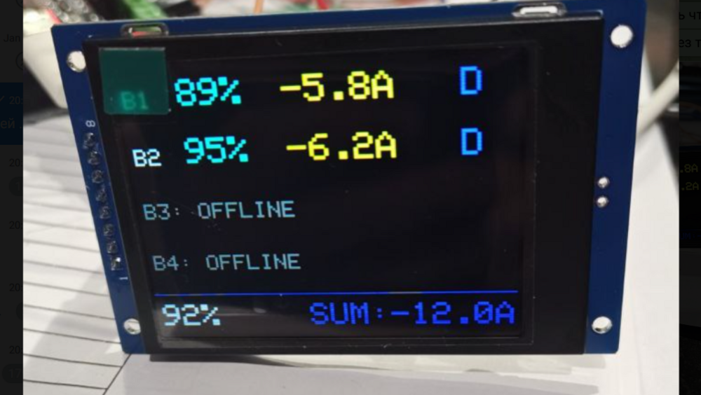

Sergey g Опубліковано: 20 січня Поділитись Опубліковано: 20 січня (змінено) В 19.01.2026 в 12:23, Oleksandr Bidnyi сказал: @Yaroslav_S7теж не вдається підключити 2гу батарею vision, поділіться будь ласка схемою і прошивкою пока такие результаты. два дня в мусор по причине некаственных модулей макс (или я их неправильно готовил ) заработали без вопросов вот эти Модуль MAX485, преобразователь (конвертер) интерфейсов UART TTL в RS-485 [#A-8], цена: 25 ₴, купить на Prom.ua Дисплей решил добавить по ходу Дисплей 2.4 320х240 драйвер ST7789 без сенсора, цена: 310 ₴, купить на Prom.ua от батареи брал пин номер 7 - А номер 8 - В между батареями стандартный патч корд не работает, нужно прямой 1-1, 2-2,...8-8 дипы батарей как у Yaroslav_S7 на фото выше рабочий код с выводом на дисплей для arduino ide выкладываю скормите его google gemini, он подскажет по пинам и доп настройки arduino ide планирую закончить завтра подключением к Growatt spf 6000 plus. Итоговый код опубликую по окончании bms-lcd.txt Змінено 20 січня користувачем Sergey g исправил ссылки Посилання на коментар Поділитися на інших сайтах More sharing options...
