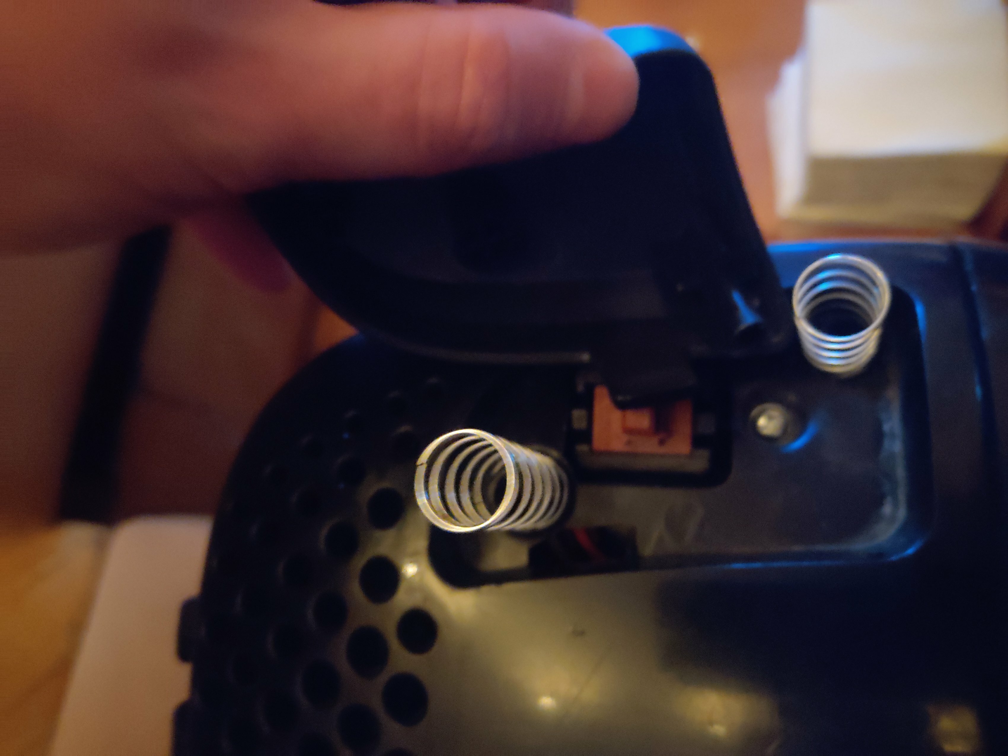

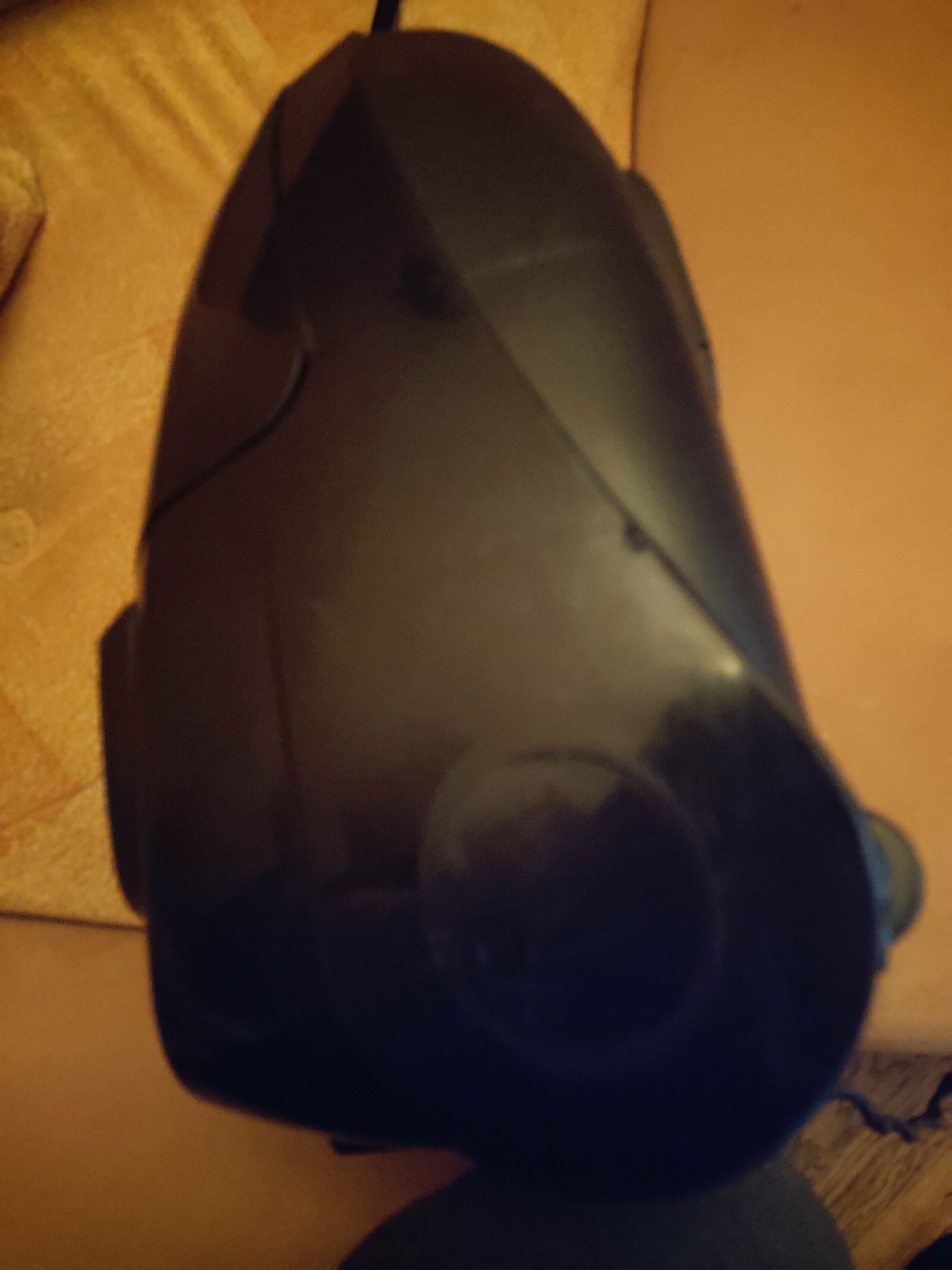

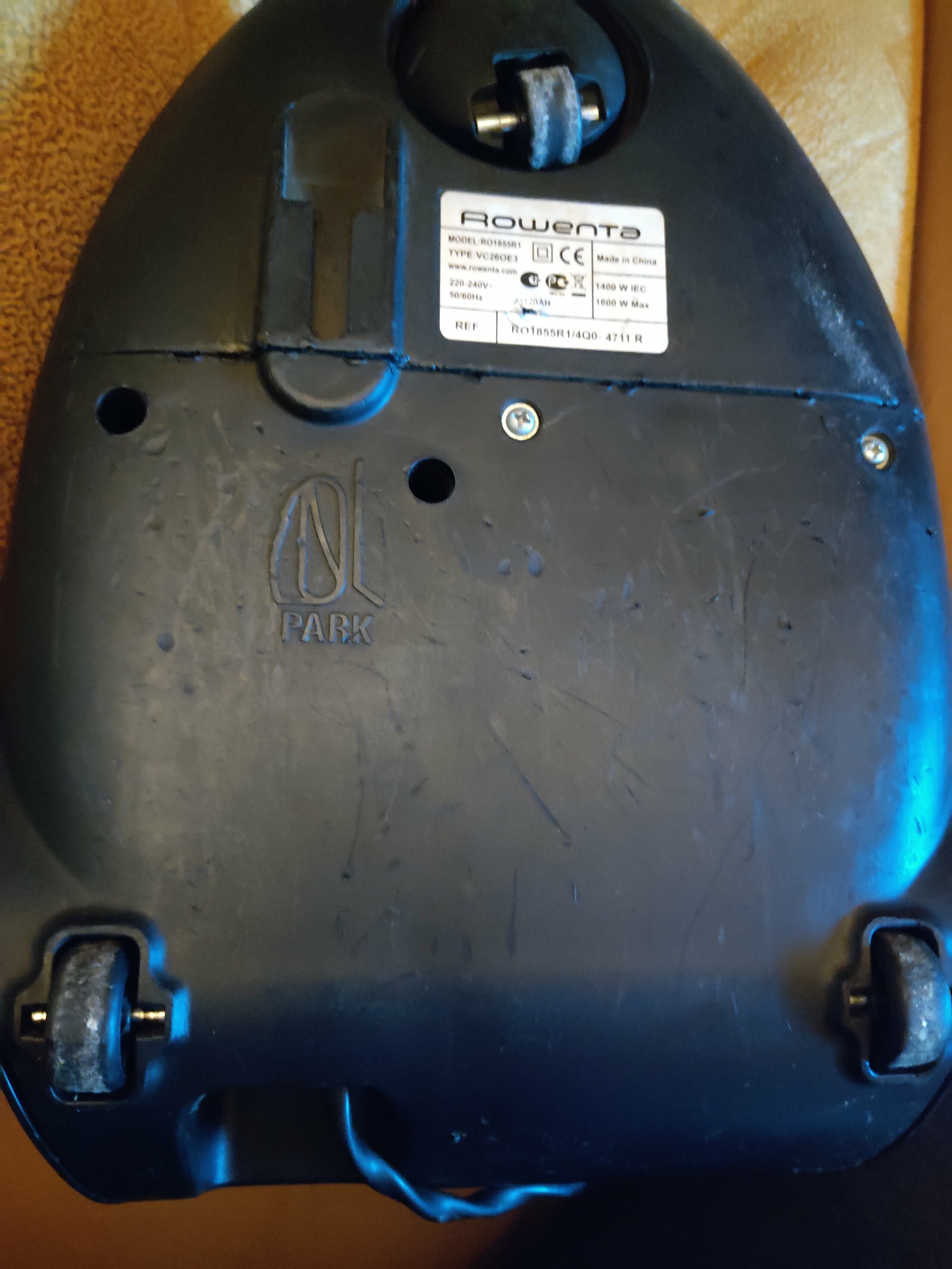

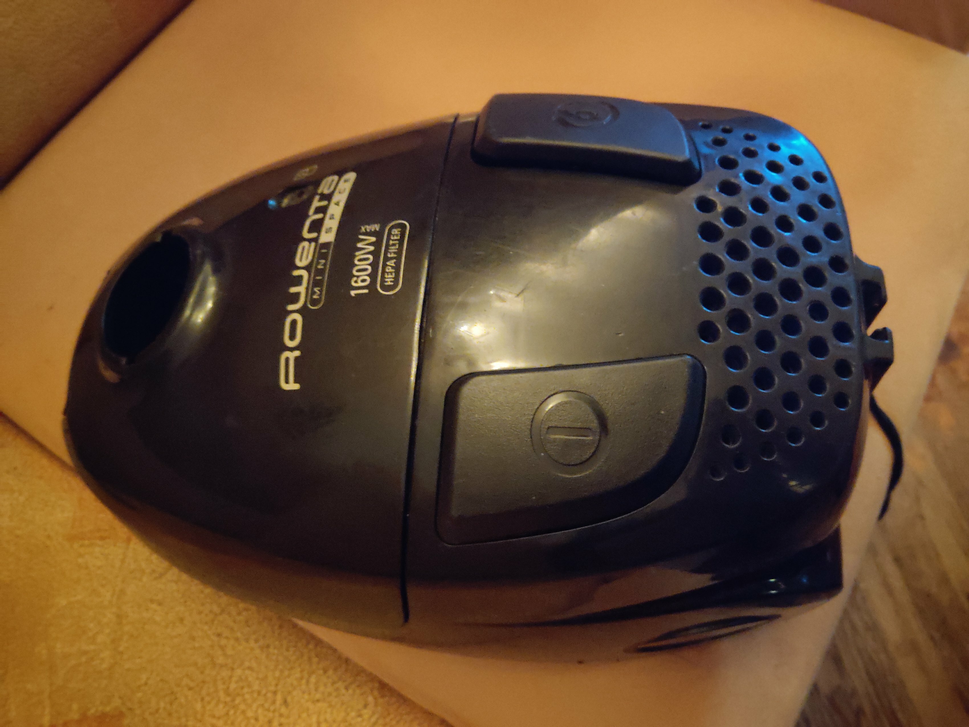

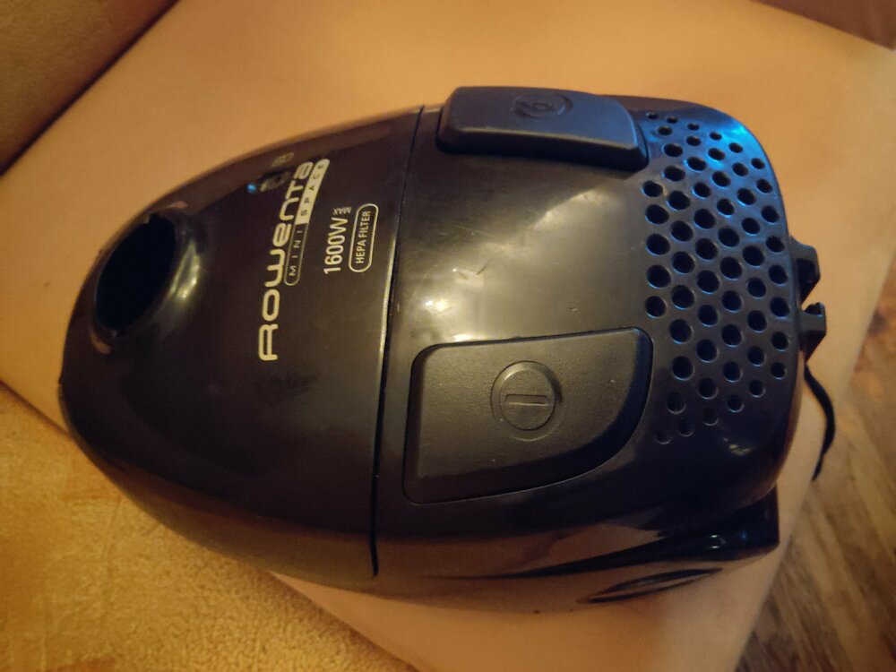

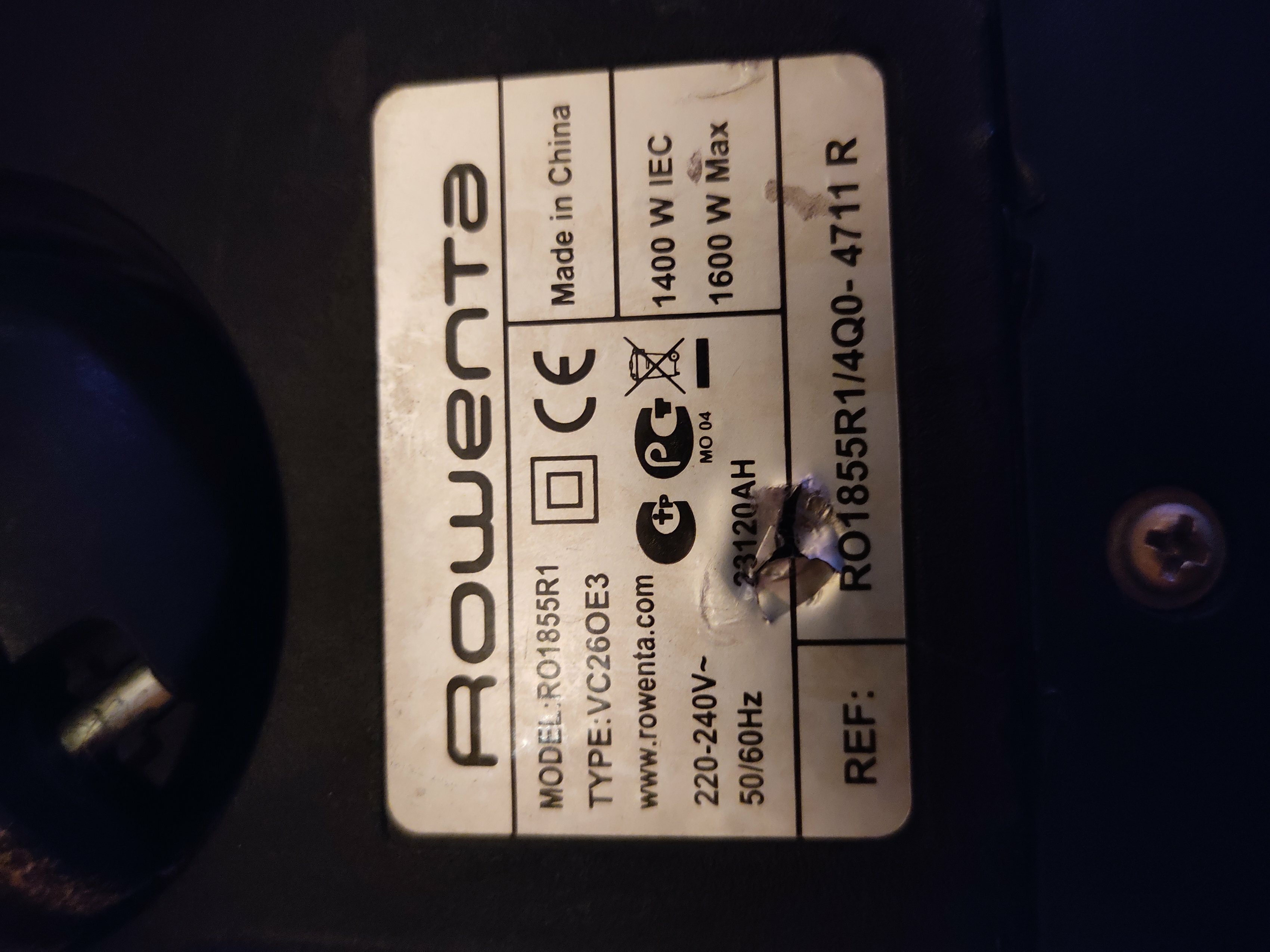

Volodymyr Vovk Опубліковано: 4 листопада Поділитись Опубліковано: 4 листопада Уважаемые, доброго времени суток. Может кто подсказать, как разобрать это чудо? Все шурупы выкрутил, корпус открыть не могу. Спасибо. Посилання на коментар Поділитися на інших сайтах More sharing options...

Volodymyr Vovk Опубліковано: 4 листопада Автор Поділитись Опубліковано: 4 листопада (змінено) Спасибо. Защёлки не нашел и не нащупал. Силу прилагал - чуть корпус не сломал (на последнем четвертом фото видно следы возле задних колес). Змінено 4 листопада користувачем Volodymyr Vovk Посилання на коментар Поділитися на інших сайтах More sharing options...
Фрай Опубліковано: 4 листопада Поділитись Опубліковано: 4 листопада А хіба під кнопками у вас немає гвинтів? Посилання на коментар Поділитися на інших сайтах More sharing options...
Volodymyr Vovk Опубліковано: 4 листопада Автор Поділитись Опубліковано: 4 листопада Не помню. Кнопки снимал в поиске. Открутил всё, что нашел (даже под наклейкой на фото). Результат - ноль. Посилання на коментар Поділитися на інших сайтах More sharing options...
Фрай Опубліковано: 4 листопада Поділитись Опубліковано: 4 листопада Под кнопками тоже есть винты, но перед этим осторожней с защелками кнопок Посилання на коментар Поділитися на інших сайтах More sharing options...
Volodymyr Vovk Опубліковано: 4 листопада Автор Поділитись Опубліковано: 4 листопада Спасибо огромное! Этот? Завтра опять всё раскручу. 1 Посилання на коментар Поділитися на інших сайтах More sharing options...
Volodymyr Vovk Опубліковано: 5 листопада Автор Поділитись Опубліковано: 5 листопада (змінено) Дорогой Фрай, спасибо за неравнодушие. Нашел: под задними колесами глубокие трубки, на дне которых по шурупу. Починил, всё собрал, работает прекрасно. Удачи всем! Змінено 5 листопада користувачем Volodymyr Vovk 1 Посилання на коментар Поділитися на інших сайтах More sharing options...
