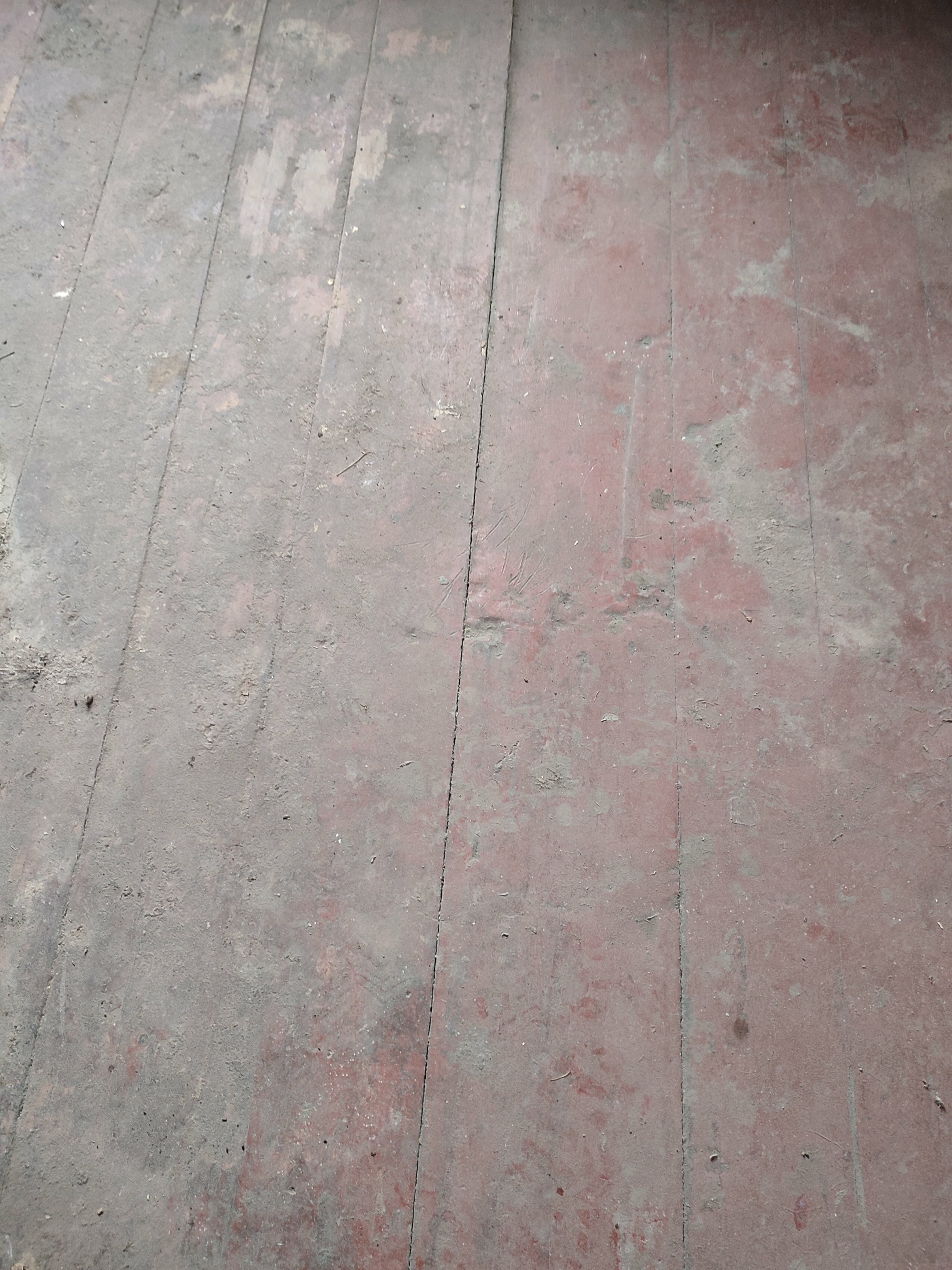

1. Ми думаємо с чого їх робити? Тут знайшов людину яка стовпчики робила з металу і вставляла плити "еврозабора", мабуть поки цей варіант найбільша сподобався, але маємо стару підлогу в будинку, доски є досить в непоганому стані, товщина їх таке як 30мм. Тому хто робив з досок як воно "ходе" з часом? Чимось їх обробляли?

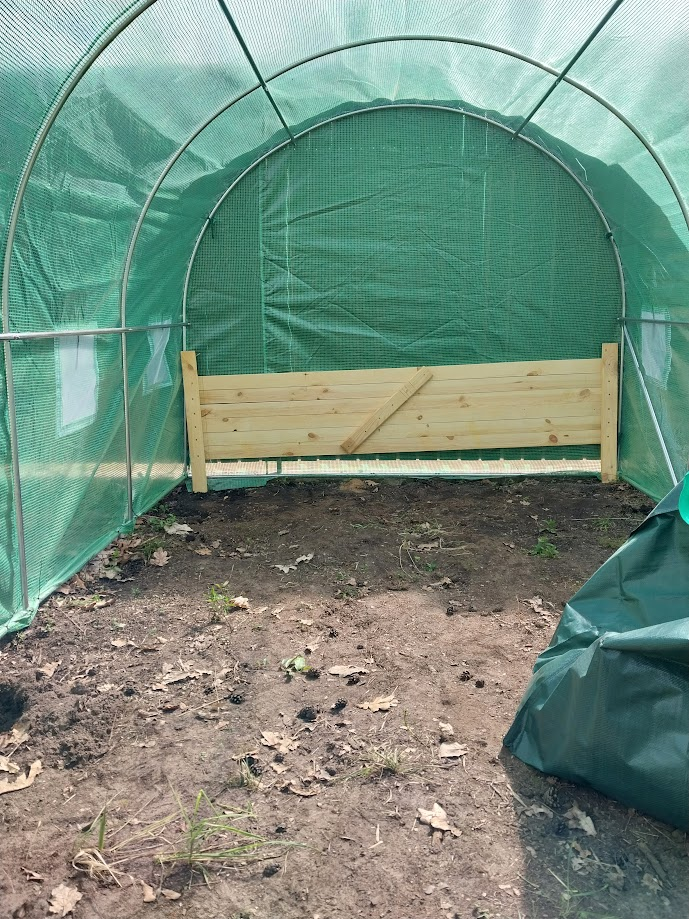

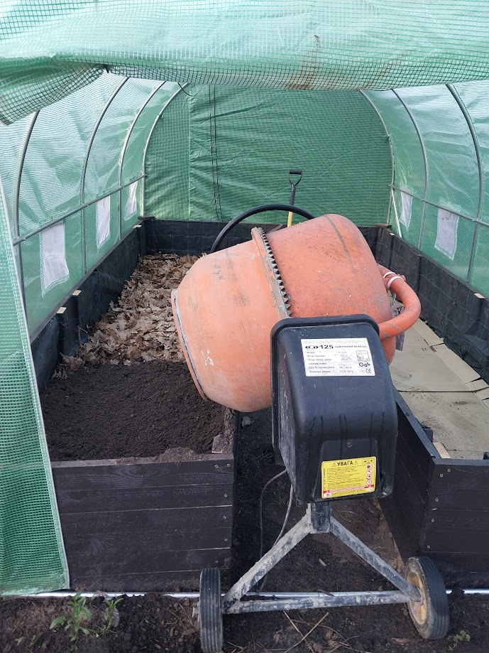

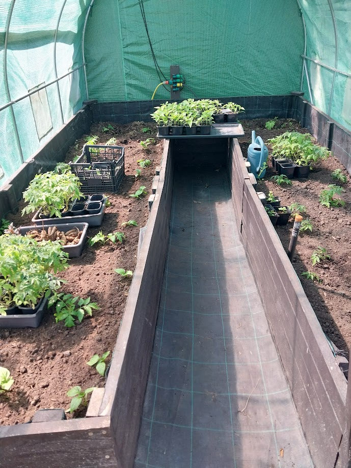

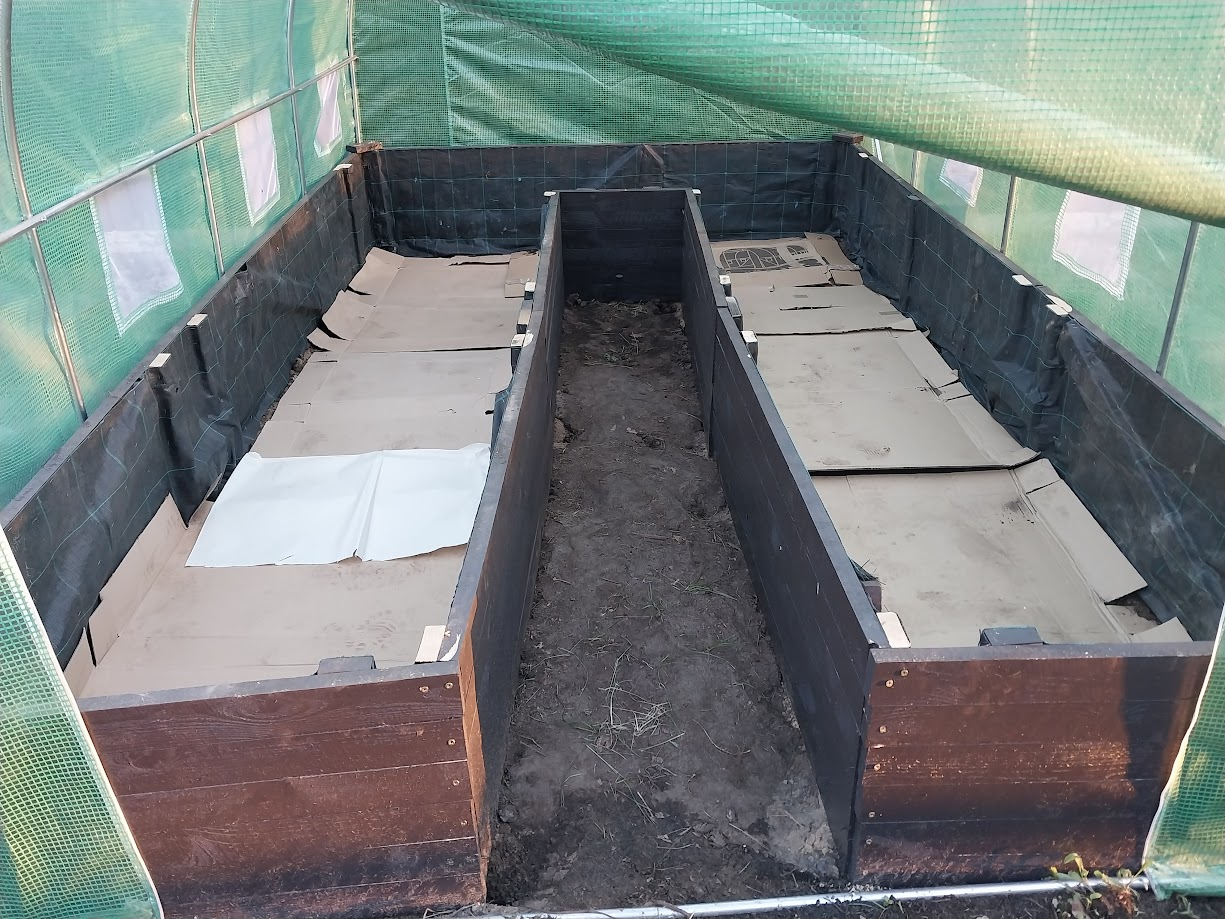

 Аналог теплої грядки зробила 2 роки тому, облаштовували тепличку і зробили там
Робили дерев"яні зовні фарбували, внутрішню сторону оббили арготканиною, попри підвищенну вологість грядки стоять чудово, в цьому році зробили так само і на вулиці ( прибудували до теплиці ) якщо все буде добре то будемо так робити і окремостоячі
по пирогу (знизу вверх) картон, трішки гілок+листя, грунт...на всіх грядках є крапельний полив, а на тих  які в теплиці ще і полив зверху, тому я і кажу про підвищену вологість
якщо б у мене було таке щастя з дармових дощок, то я б робила тільки з них, бо гроші Ви знайдете куди витратити
по розмірах, треба дивитись якого зросту ( я 162)  огороднік і який буде підхід, по розмірах я не пам"ятаю , можу завтра переміряти
у мене збережено пару фото, може згодяться
