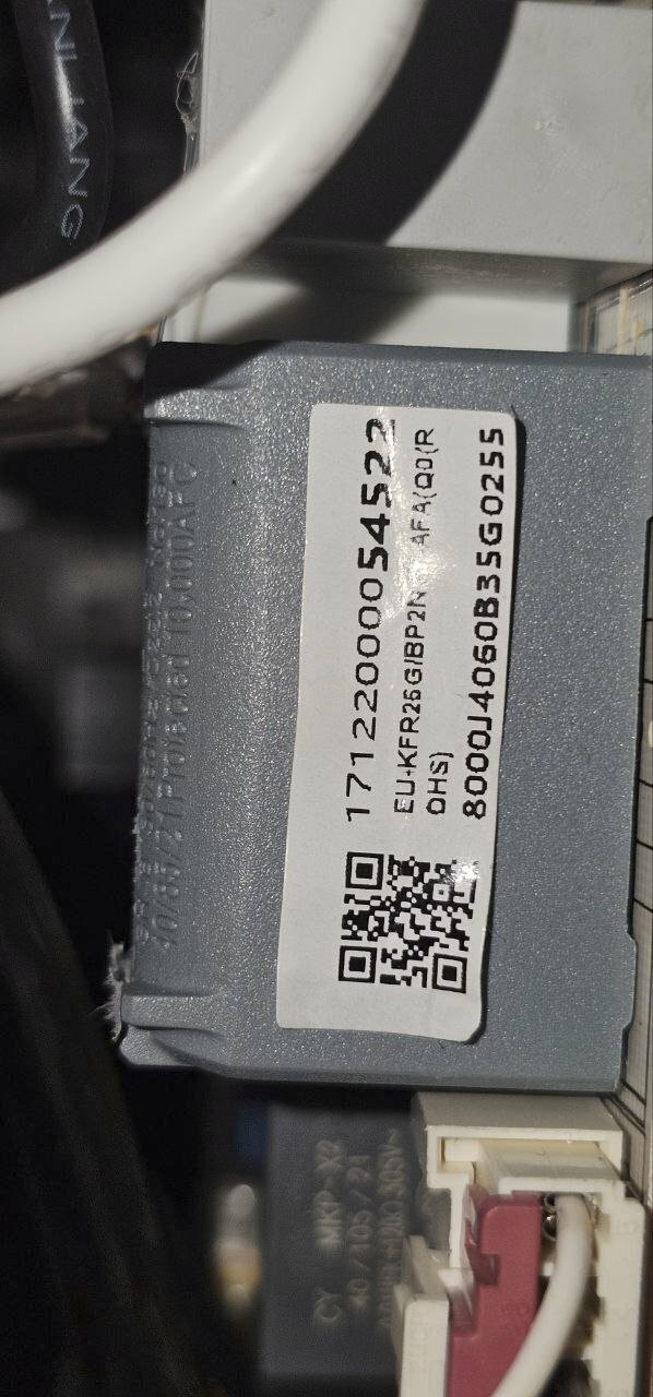

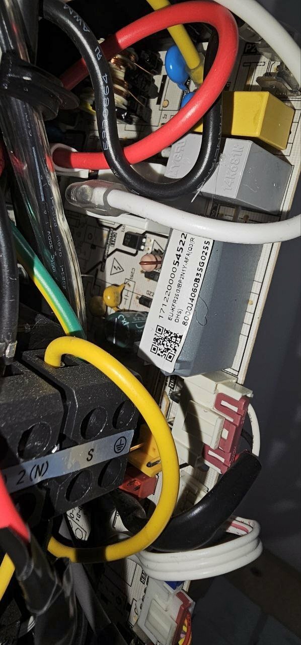

riselost Опубліковано: В четвер в 10:37 Поділитись Опубліковано: В четвер в 10:37 (змінено) Кондею всего год. Вот такая вот штука. TREO CS-I09MF3. В инструкции написано если ошибка - выключи - включи, обратись в сервис. В сети ошибка описана как проблема с внутренним двигателем. Разобрал, проводок который управляющий вытаскивал вставлял - не помогает. Вот тут снял видео... Включаю его просто в режиме вентилятора. Он наверное пытается включить этот самый вентилятор? Лопасти при этом не двигаются, но ход плавный, если рукой крутануть. По звуку что-то с двигателем? Или управлением двигателем? Есть варианты проверить? Какие есть варианты ремонта как думаете? Может по звуку все понятно опытным людям? Змінено В четвер в 16:47 користувачем riselost Посилання на коментар Поділитися на інших сайтах More sharing options...

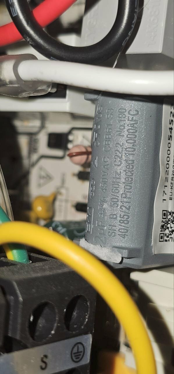

sirkonium Опубліковано: В четвер в 11:09 Поділитись Опубліковано: В четвер в 11:09 30 хвилин тому, riselost сказав: Он наверное пытается включить этот самый вентилятор? Лопасти при этом не двигаются, но ход плавный, если рукой крутануть. Гляньте конденсатор живлення двигуна крильчатки, він величенький, в межах 1,5...2,5 мкФ на 250...400 В Посилання на коментар Поділитися на інших сайтах More sharing options...

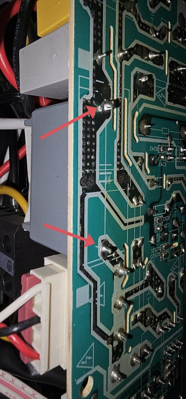

riselost Опубліковано: В четвер в 12:58 Автор Поділитись Опубліковано: В четвер в 12:58 (змінено) 1 час назад, sirkonium сказал: Гляньте конденсатор живлення двигуна крильчатки, він величенький, в межах 1,5...2,5 мкФ на 250...400 В На плате вот такой вот вроде бы есть... Он? Его чтобы проверить - полюбому выпаивать? Нельзя подпаять такой же проводками подцепиться с другой стороны для теста? Или они могут коротить? У меня такое ощущение, что двигатель гудит но не стартует... Плата вроде бы такая www.ebay.com/itm/146203700620 Змінено В четвер в 12:59 користувачем riselost 1 Посилання на коментар Поділитися на інших сайтах More sharing options...
sirkonium Опубліковано: В четвер в 13:15 Поділитись Опубліковано: В четвер в 13:15 (змінено) 16 хвилин тому, riselost сказав: На плате вот такой вот вроде бы есть... Так, це він. Можна з іншої сторони паралельно накинути (підпаяти) на 1...1,5 мкФ/450В Принаймні такам чином виключити дрібну та недороговартісну поломку Змінено В четвер в 13:16 користувачем sirkonium Посилання на коментар Поділитися на інших сайтах More sharing options...
riselost Опубліковано: В четвер в 14:02 Автор Поділитись Опубліковано: В четвер в 14:02 (змінено) 57 минут назад, sirkonium сказал: Так, це він. Можна з іншої сторони паралельно накинути (підпаяти) на 1...1,5 мкФ/450В Принаймні такам чином виключити дрібну та недороговартісну поломку Спасибо. Подсоединил параллельно такой-же, двигатель все равно просто гудит и не крутится... значит проблема не в конденсаторе? Я параллельно конденсатор такой же цепляю - не стартует, гудит... но если я немного крутану лопасти, то они начинают крутиться(медленно), но звук все равно гудящий. Если я отключаю этот конденсатор, включаю и лопасти сам прокручиваю... то он еще медленнее крутится (чем без дополнительного конденсатора). Может ли старый конденсатор мешать и не стартовать? Или двигатель сгорел? На него вроде бы идет 3 провода и 3 маленьких наверное управляющих. Змінено В четвер в 14:13 користувачем riselost Посилання на коментар Поділитися на інших сайтах More sharing options...
