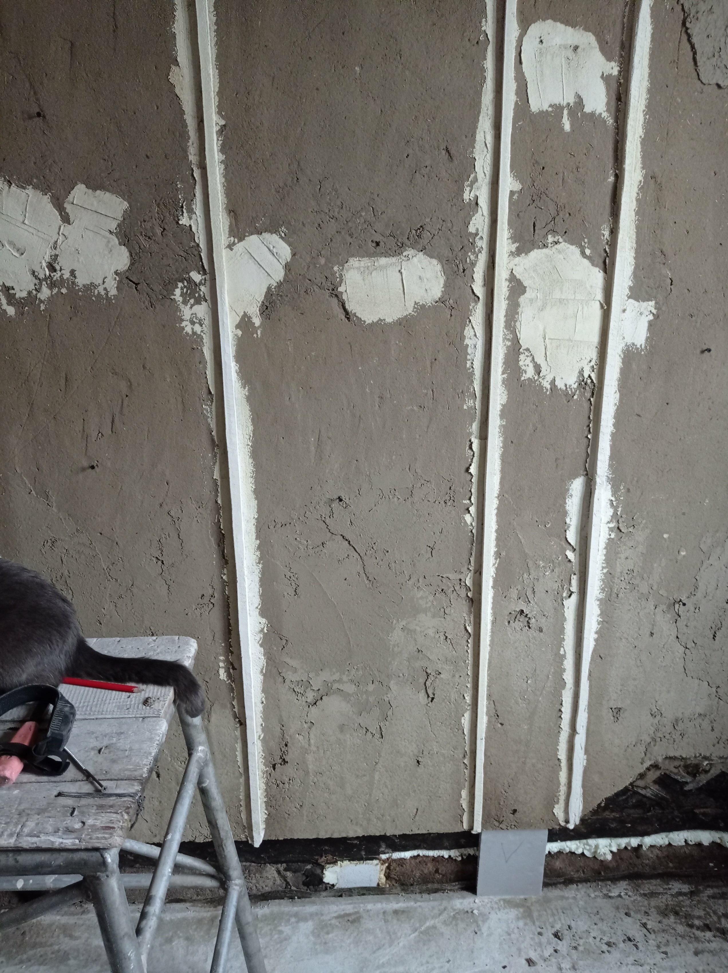

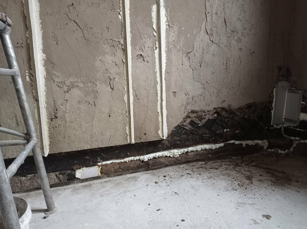

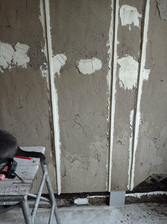

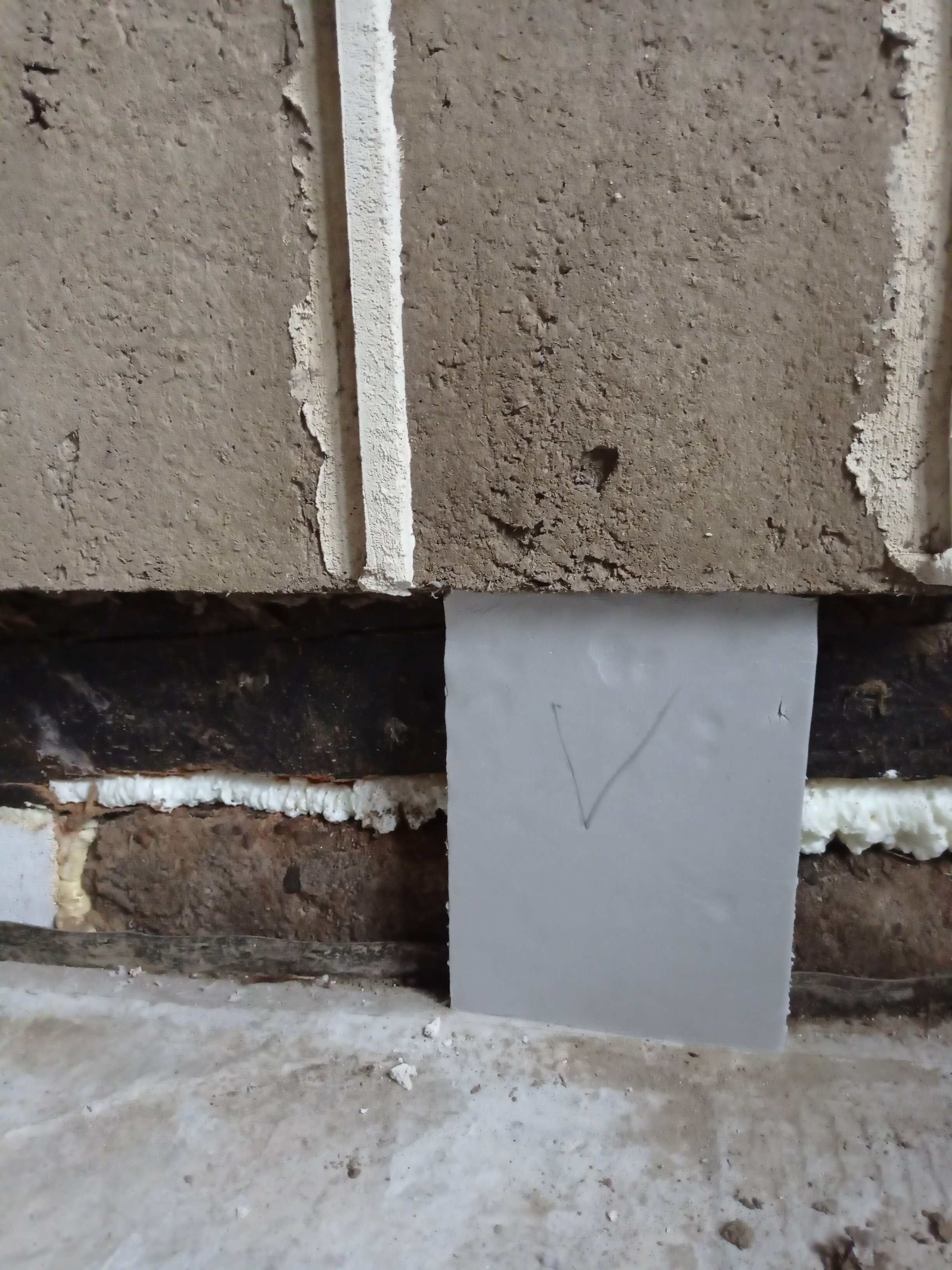

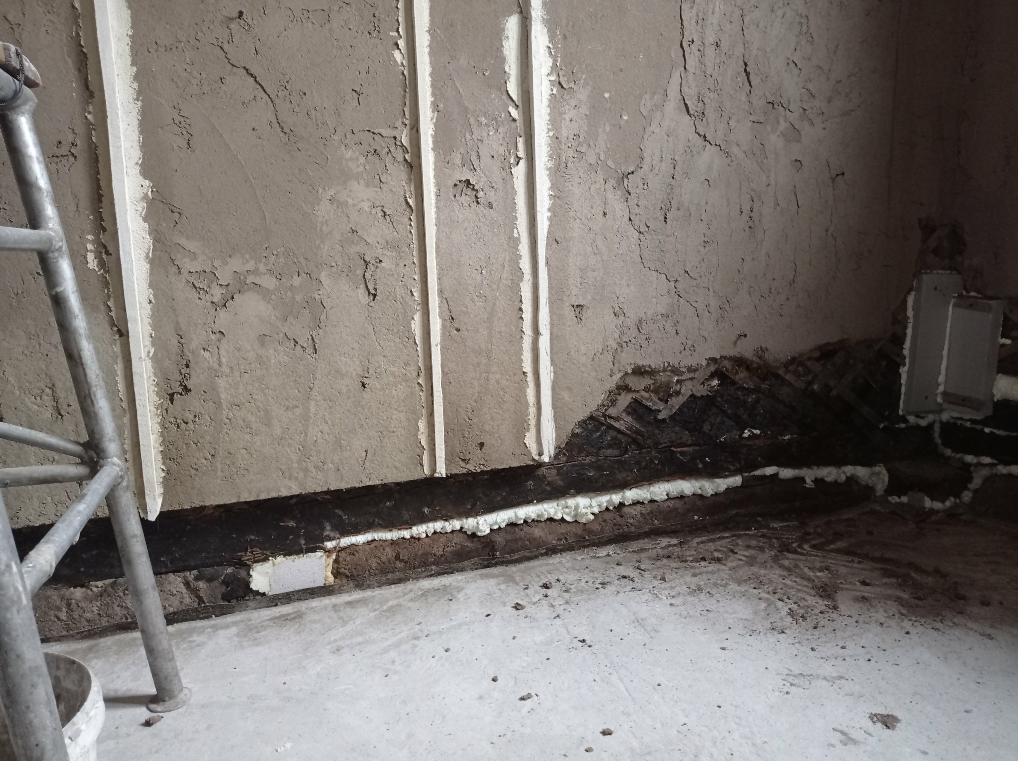

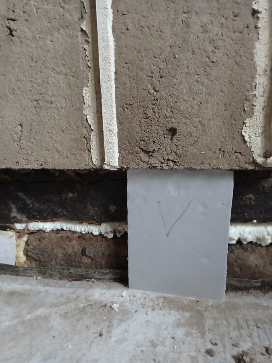

Сентябрь33 Опубліковано: 15 грудня 2025 Поділитись Опубліковано: 15 грудня 2025 Вітаю. Старий будинок, дерево обмазаний глиною.Буду клеїти гкл на стіни на перлфікс.Знизу нерівність трішки підрівняв новою глиною і помітив що кут довго сохне, розібрав і побачив щілини , запінив і помітив що нижня балка яка оброблена смолою мокра.В кімнаті опалення немає, холод поступає через цоколь.Є чорнова підлога , буде зверху еппс 10 см і чистова стяжка, якраз до рівня глини і буде зазор в 1 см.Думаю між глиною і чорновою стяжкою кинути по периметру смугу еппс 30 мм на піну якою заповню всі втямки і нерівності, еппс слугуватиме своєрідним демфером і відсіче холод.Вліту розберу з надвору і гляну що там відбувається.Що порадите, і чи правильно я міркую ? Дякую. Посилання на коментар Поділитися на інших сайтах More sharing options...
SAN67 Опубліковано: 17 грудня 2025 Поділитись Опубліковано: 17 грудня 2025 В 15.12.2025 в 13:33, Сентябрь33 сказал: чи правильно я міркую ? на цегельні, бетонні, оштукатурені, поробетоні основи стін Вы видите в перечне глину? У себя я набивал на глину сетку, штукатурил и только потом применил клей. Посилання на коментар Поділитися на інших сайтах More sharing options...
SAN67 Опубліковано: 17 грудня 2025 Поділитись Опубліковано: 17 грудня 2025 В 15.12.2025 в 13:33, Сентябрь33 сказал: смугу еппс 30 мм Разумно. В 15.12.2025 в 13:33, Сентябрь33 сказал: буде зверху еппс 10 см Много даже для ТП. Будет достаточно и 30 мм Посилання на коментар Поділитися на інших сайтах More sharing options...
Сентябрь33 Опубліковано: 17 грудня 2025 Автор Поділитись Опубліковано: 17 грудня 2025 1 час назад, SAN67 сказал: на цегельні, бетонні, оштукатурені, поробетоні основи стін Вы видите в перечне глину? У себя я набивал на глину сетку, штукатурил и только потом применил клей. Ну глина непогано тримається, плюс саморізами прихвачу довгими до дерев'яної основи.А з приводу еппс що 30 достатньо буде, всеодно піднімати рівень підлоги потрібно. Помітив що волога на балці лише в тому кутку де мазав свіжою глиною, певно просто не випарувалася волога ще все, бо сусідня стіна суха.🤔 Посилання на коментар Поділитися на інших сайтах More sharing options...
