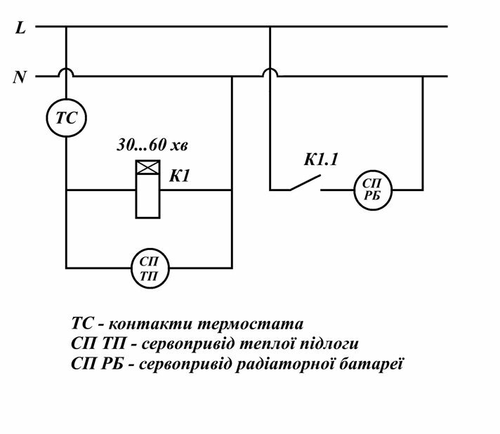

Нитро Опубліковано: 16 грудня 2025 Поділитись Опубліковано: 16 грудня 2025 (змінено) Всім доброго дня! Маю таке запитання до спеціалістів: хочу автоматизувати управління обігрівом кімнат, в яких є і тепла підлога, і радіатори. Термостат (один на кімнату) вже встановлено і хотілось би обійтись тільки ним. В основному плануємо грітись теплою підлогою, але за умови, що температура підлоги буде комфортною (тобто не високою). Отже, за певної потреби може виникнути необхідність «догріватись» радіаторами. Цікаво, чи, на вашу думку, спрацює така схема регулювання: поки потрібну температуру не досягнуто, контакти термостата замкнено, вони живлять сервопривід теплої підлоги. Одночасно подається напруга на реле К1 з затримкою замикання. Якщо за час затримки замикання реле (приміром, 30…60 хв) потрібну температуру не буде досягнуто, реле замикає свій контакт К1.1 і починає живити сервопривід радіатора – тобто обігрів приміщення піде від двох джерел. При досягненні уставки по температурі обігрів, відповідно, припиняється. Чи є такий підхід робочим? Якщо ні – буду вдячним за підказки. Змінено 16 грудня 2025 користувачем Нитро Помилки Посилання на коментар Поділитися на інших сайтах More sharing options...
Нитро Опубліковано: 16 грудня 2025 Автор Поділитись Опубліковано: 16 грудня 2025 Забув добавити: датчик температури підлоги відсутній, термостат "бачить" тільки температуру повітря. Посилання на коментар Поділитися на інших сайтах More sharing options...
yur43 Опубліковано: 16 грудня 2025 Поділитись Опубліковано: 16 грудня 2025 3 години тому, Нитро сказав: Чи є такий підхід робочим? Ні. З теплою підлогою треба аналізувати її стан дуже точно. Термореле з гістерезисом навіть 0.1С, це дуже груба оцінка. Краще вже безперервне погодне керування. Хоча я про правильну ТП, теплоємку і інерційну. 1 Посилання на коментар Поділитися на інших сайтах More sharing options...
Нитро Опубліковано: 17 грудня 2025 Автор Поділитись Опубліковано: 17 грудня 2025 На котлі погодозалежне регулювання реалізовано. Чи Ви маєте на увазі окреме погодозалежне регулювання для ТП? Посилання на коментар Поділитися на інших сайтах More sharing options...
Сергей 31 Опубліковано: 17 грудня 2025 Поділитись Опубліковано: 17 грудня 2025 Выставить работу пола на условный минимум, пол работает постоянно. Температурой в помещении управлять работой радиаторов. 1 Посилання на коментар Поділитися на інших сайтах More sharing options...

yur43 Опубліковано: 17 грудня 2025 Поділитись Опубліковано: 17 грудня 2025 7 годин тому, Нитро сказав: На котлі погодозалежне регулювання реалізовано. Чи Ви маєте на увазі окреме погодозалежне регулювання для ТП? На вказали тип опалювального пристрою, газ-котел чи дрова, чи електро. Ще варіант - повільний ШІМ, термостат з плаваючою точкою увімкнення. Наприклад, подача=константа, вмикаємо опалення в 23-00 при зниженні температури нижче 20С, в 00-00 - нижче 19,9С, в 01-00 - нижче 19,8С, і т.д.. В 7-00 вимикаємо якщо температура вища 20С. Далі - аналогічний цикл на 8 годин, + ще один. Якщо це електроопалення, нічний цикл зробити з вищими точками на один градус. Тоді вночі буде краще натоплювати, вдень - менше. 1 Посилання на коментар Поділитися на інших сайтах More sharing options...
Нитро Опубліковано: 17 грудня 2025 Автор Поділитись Опубліковано: 17 грудня 2025 "...На вказали тип опалювального пристрою, газ-котел чи дрова, чи електро." B менe газ. Дякую за пораду 1 Посилання на коментар Поділитися на інших сайтах More sharing options...
