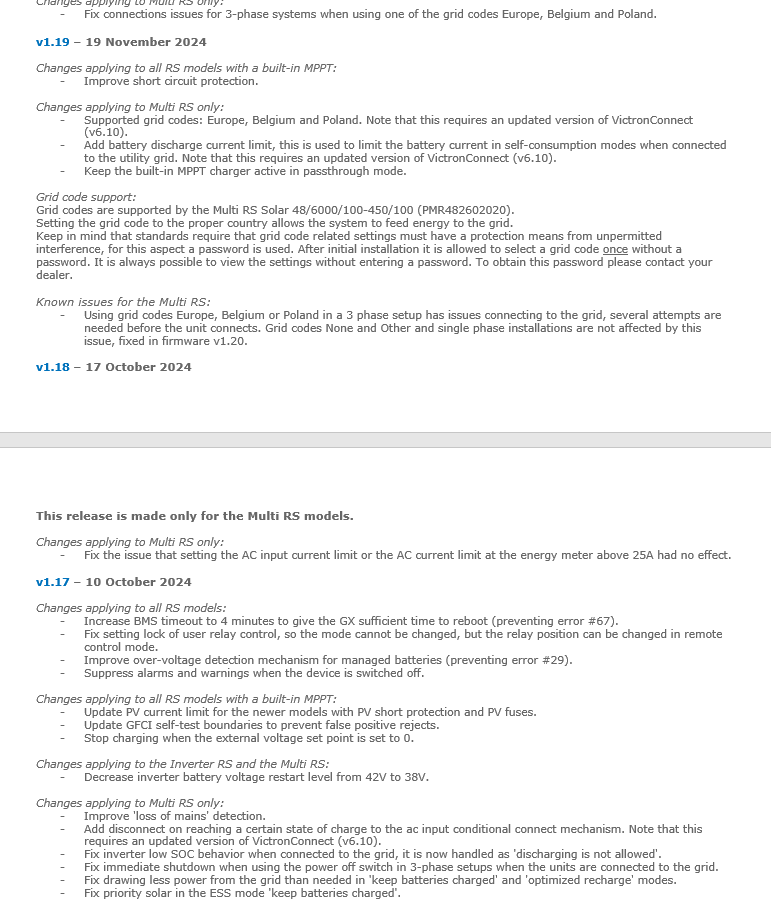

vovarpd Опубліковано: 5 годин тому Поділитись Опубліковано: 5 годин тому Можна так налаштувати як тут пише, 52 Absorbtion, 51 float, 44 shutdown (занизько, але варіантів не густо, там ніби 4в різниця між shutdown і pre-alarm но то було у ve configure, може у victronconnect щось змінили). www.victronenergy.com/live/battery_compatibility:pylontech_phantom Але бажано все ж cerbo поставити якомога швидше і налаштувати комунікацію по CAN. Посилання на коментар Поділитися на інших сайтах More sharing options...

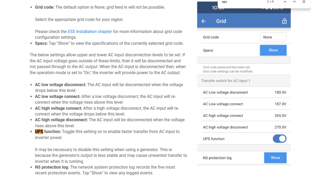

vovarpd Опубліковано: 4 години тому Поділитись Опубліковано: 4 години тому www.victronenergy.com/media/pg/Multi_RS_Solar/en/victronconnect-setup,-configuration-and-operation.html в мануалі все є.. думаю воно і по замовчуванню буде працювати без сонячних панелей. особливо якщо нема cerbo і ess. хоча з multi rs справ немав, тільки з мультіплюсами. Посилання на коментар Поділитися на інших сайтах More sharing options...
