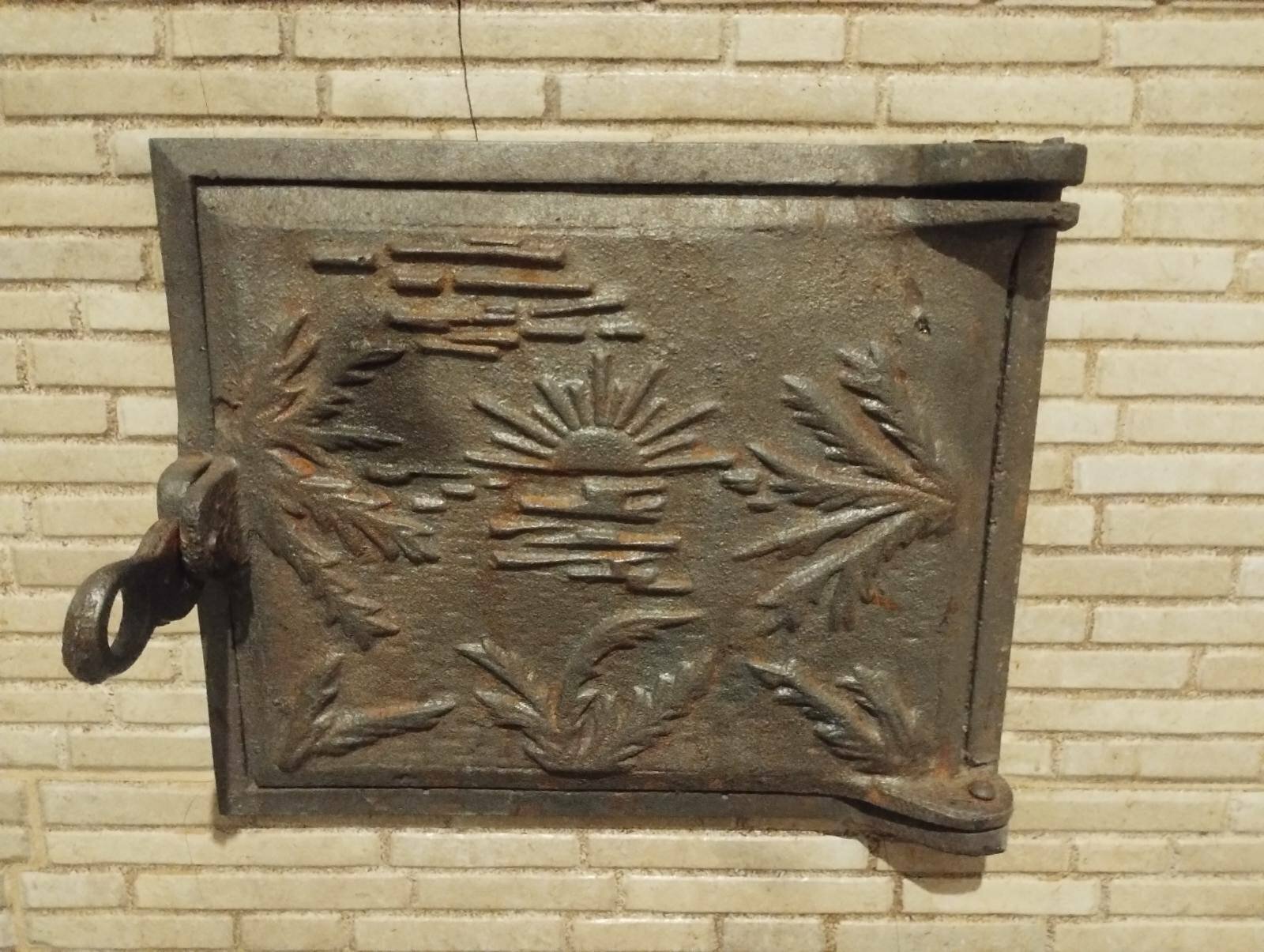

Ajj Опубліковано: 24 січня Поділитись Опубліковано: 24 січня Добрий вечір. Вискочили дверцята з груби. Я не майстер))) Підкажіть будь ласка на яку краще суміш їх посадити, може якась процедура є. Посилання на коментар Поділитися на інших сайтах More sharing options...
viksel Опубліковано: 25 січня Поділитись Опубліковано: 25 січня 21 час назад, Ajj сказал: Підкажіть будь ласка на яку краще суміш їх посадити, може якась процедура є Там повинні бути "вуса" що загинаються за кладку..тримають вони, а розчин вже для герметизації.Розчин може бути любий з епіцентру маленький мішечок, але потрібно поремонтувати кріплення.Тільки на клею вони довго не простоять і знов відваляться. Посилання на коментар Поділитися на інших сайтах More sharing options...
Фрай Опубліковано: 25 січня Поділитись Опубліковано: 25 січня 2 години тому, viksel сказав: Там повинні бути "вуса" що загинаються за кладку..тримають вони Не може там бути ніяких вусів, це ж чавунні дверцята, але там мають бути отвори кріплення дроту і вже його закладають у цеглу при кладці. Скоріше за все взяли затонкий і він перегорів, треба уважно оглянути зсередини. Посилання на коментар Поділитися на інших сайтах More sharing options...
Ajj Опубліковано: 26 січня Автор Поділитись Опубліковано: 26 січня Дякую. На днях зроблю фото Посилання на коментар Поділитися на інших сайтах More sharing options...
