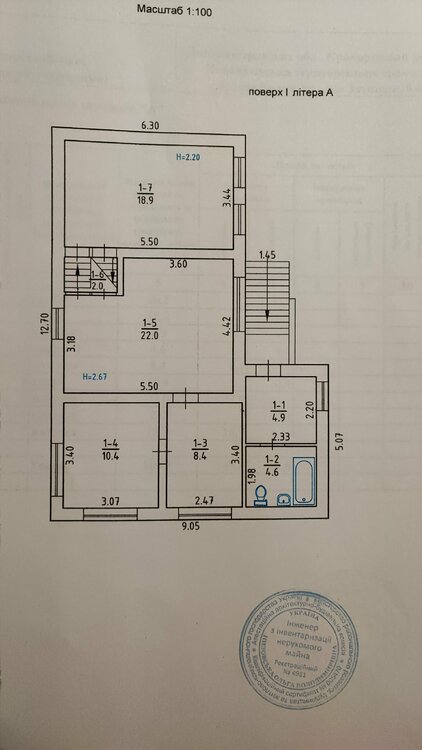

MAESTRO DNEPR Опубліковано: 14 березня Поділитись Опубліковано: 14 березня 4 минуты назад, MotorM сказал: Що може трапитися якщо не зробити замкнутий ? Але ж в мене будинок Г-образний... Може й нічого)... усе в руках Всевишнього. Якщо будинок менше 100 квадратів, то я б і для Замовника, мабудь, не замикав би той пояс. 1 Посилання на коментар Поділитися на інших сайтах More sharing options...
MotorM Опубліковано: 14 березня Автор Поділитись Опубліковано: 14 березня (змінено) 4 хвилини тому, MAESTRO DNEPR сказав: Може й нічого)... усе в руках Всевишнього. Якщо будинок менше 100 квадратів, то я б і для Замовника, мабудь, не замикав би той пояс. 12,7 х 9,05 м = 114,935 м площа повна Змінено 14 березня користувачем MotorM 1 Посилання на коментар Поділитися на інших сайтах More sharing options...
MAESTRO DNEPR Опубліковано: 14 березня Поділитись Опубліковано: 14 березня 1 минуту назад, MotorM сказал: 12,7 х 9,05 м = 114,935 м площа повна Через 5 лет Вас будет давить жаба... "нахіба я не зробив той пояс?(" 1 Посилання на коментар Поділитися на інших сайтах More sharing options...
MotorM Опубліковано: 14 березня Автор Поділитись Опубліковано: 14 березня 1 хвилину тому, MAESTRO DNEPR сказав: Через 5 лет Вас будет давить жаба... "нахіба я не зробив той пояс?(" приняв ++ (може хоч Ви пояснете телепню: нащо замикати пояс якщо по перше він буде привязаний до зараз вже існуючої стіни де замуровані шпильки і там вже стоїть мауерлат і по друге там не будуть стропила лягати на стіну ????) Посилання на коментар Поділитися на інших сайтах More sharing options...
MAESTRO DNEPR Опубліковано: 14 березня Поділитись Опубліковано: 14 березня (змінено) 6 минут назад, MotorM сказал: (може хоч Ви пояснете телепню: нащо замикати пояс якщо по перше він буде привязаний до зараз вже існуючої стіни де замуровані шпильки і там вже стоїть мауерлат і по друге там не будуть стропила лягати на стіну ????) План добавил ясности... я бы сделал пояс по всем стенам, и наружным, и внутренним. Цена вопроса - херня, а надёжности - плюс 100. Хата ж, я так понимаю, старая? ...судя по фото чердака. Змінено 14 березня користувачем MAESTRO DNEPR 1 Посилання на коментар Поділитися на інших сайтах More sharing options...
MotorM Опубліковано: 14 березня Автор Поділитись Опубліковано: 14 березня (змінено) 8 хвилин тому, MAESTRO DNEPR сказав: План добавил ясности... я бы сделал пояс по всем стенам, и наружным, и внутренним. Цена вопроса - херня, а надёжности - плюс 100. Хата ж, я так понимаю, старая? ...судя по фото чердака. Будинок! Не хата!! То тільки фото з плану першого поверху!!! ))))))))))) почекайте 3 секунди... Змінено 14 березня користувачем MotorM 1 Посилання на коментар Поділитися на інших сайтах More sharing options...
MAESTRO DNEPR Опубліковано: 14 березня Поділитись Опубліковано: 14 березня (змінено) 4 минуты назад, MotorM сказал: Будинок! Не хата!! )).. то тем более... не экономьте на себе☝️. Почему всем должно быть хорошо, кроме Вас?). Сделайте и себе хорошо... не жлобитесь). Змінено 14 березня користувачем MAESTRO DNEPR 1 Посилання на коментар Поділитися на інших сайтах More sharing options...
MotorM Опубліковано: 14 березня Автор Поділитись Опубліковано: 14 березня 6 хвилин тому, MAESTRO DNEPR сказав: )).. то тем более... не экономьте на себе☝️. Почему всем должно быть хорошо, кроме Вас?). Сделайте и себе хорошо... не жлобитесь). Будинок з панелей чешських !!! Минулий хазяїн не жалів бетону !!! Кесон під будинком 170 см!!! Цоколь 1 метр !!! ))))) за рахунок цоколя два величезних підвала прямо під будинком!!! Стіни 400 мм !!!! Фундамент товщиною 600 мм !!! )))))) тут бункер нах )))))) 1 Посилання на коментар Поділитися на інших сайтах More sharing options...

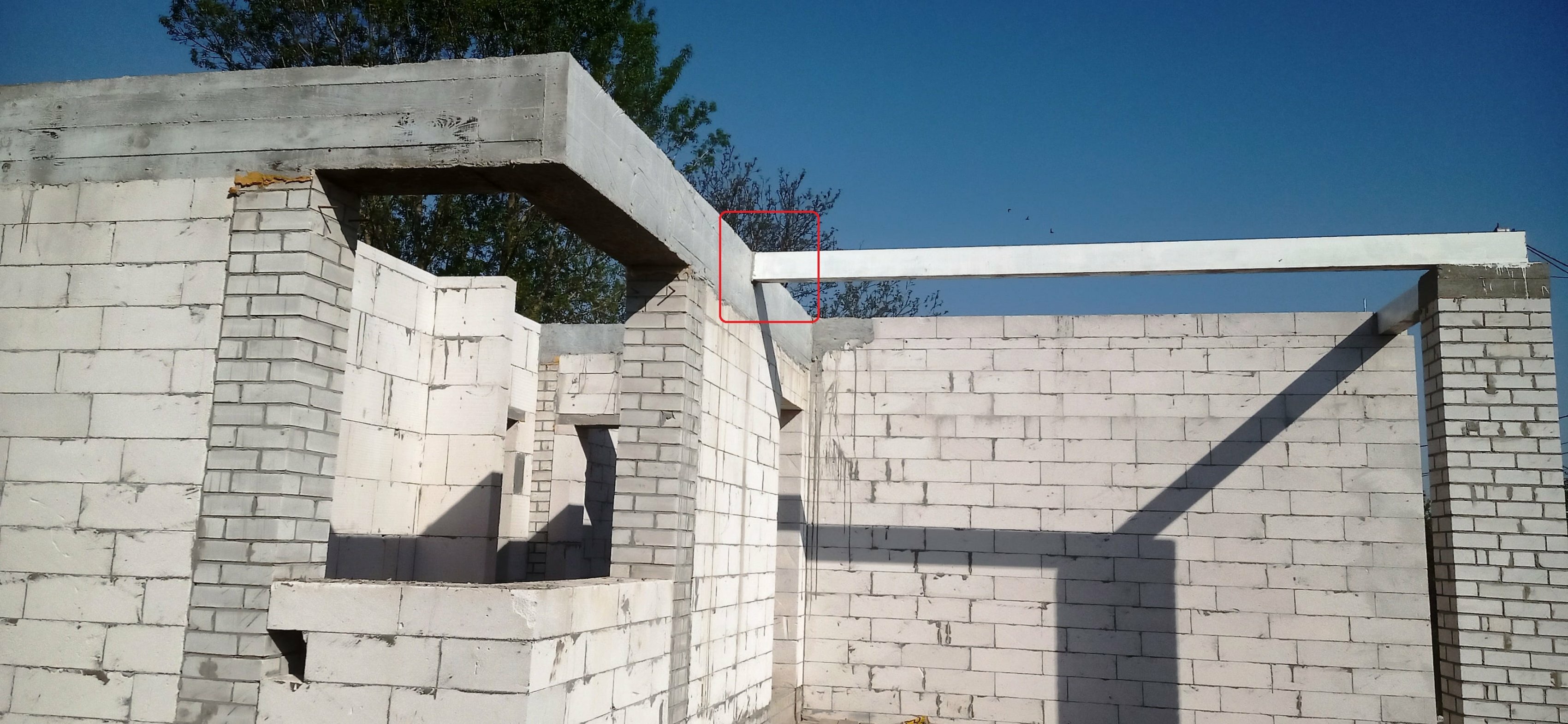

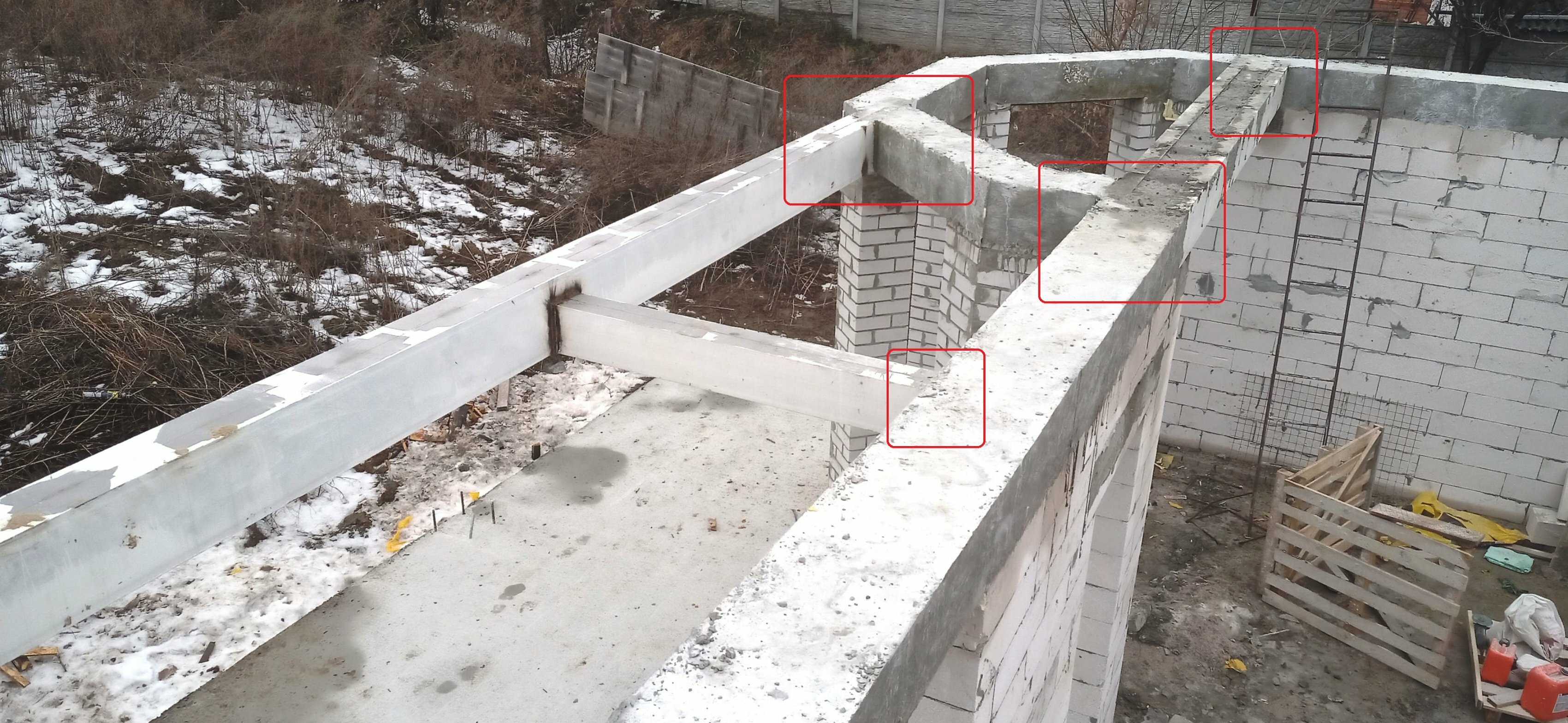

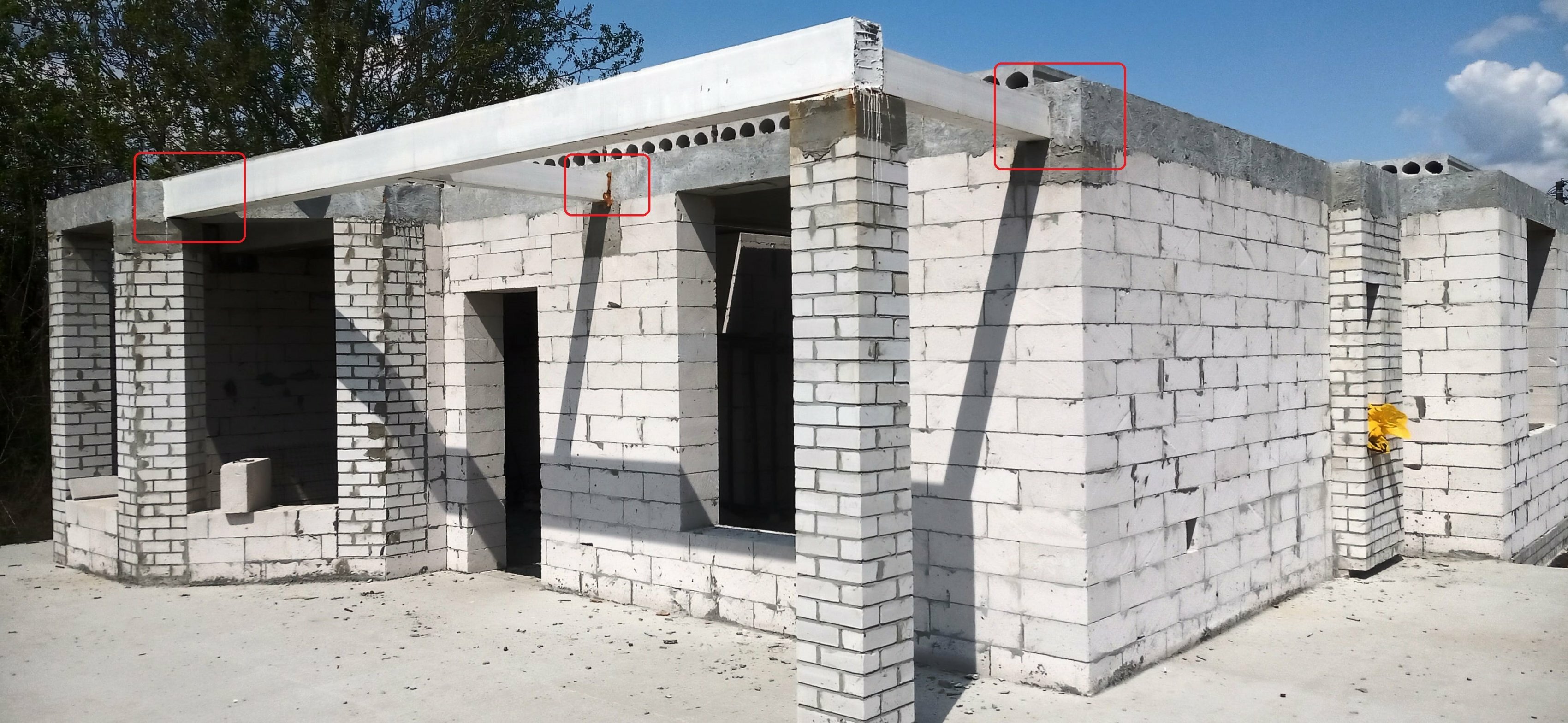

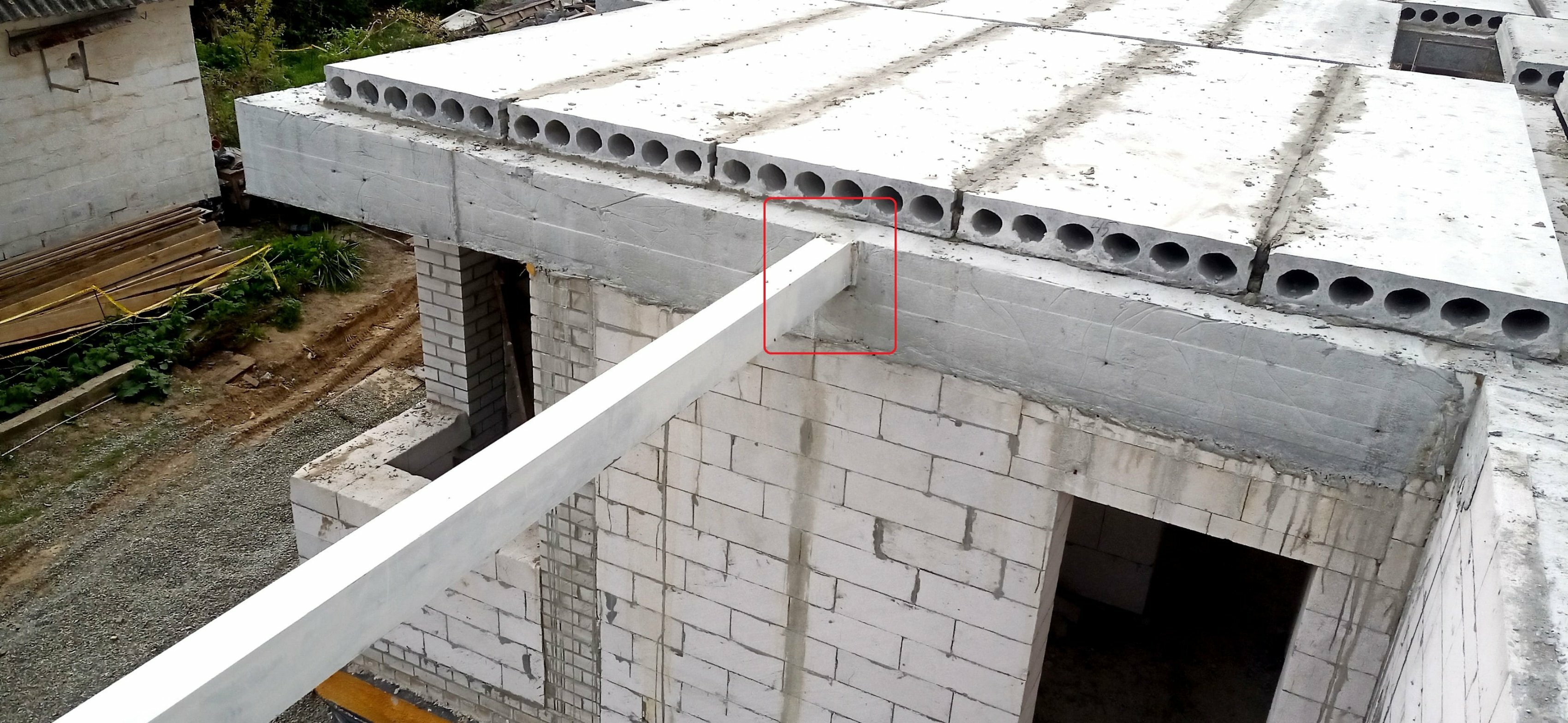

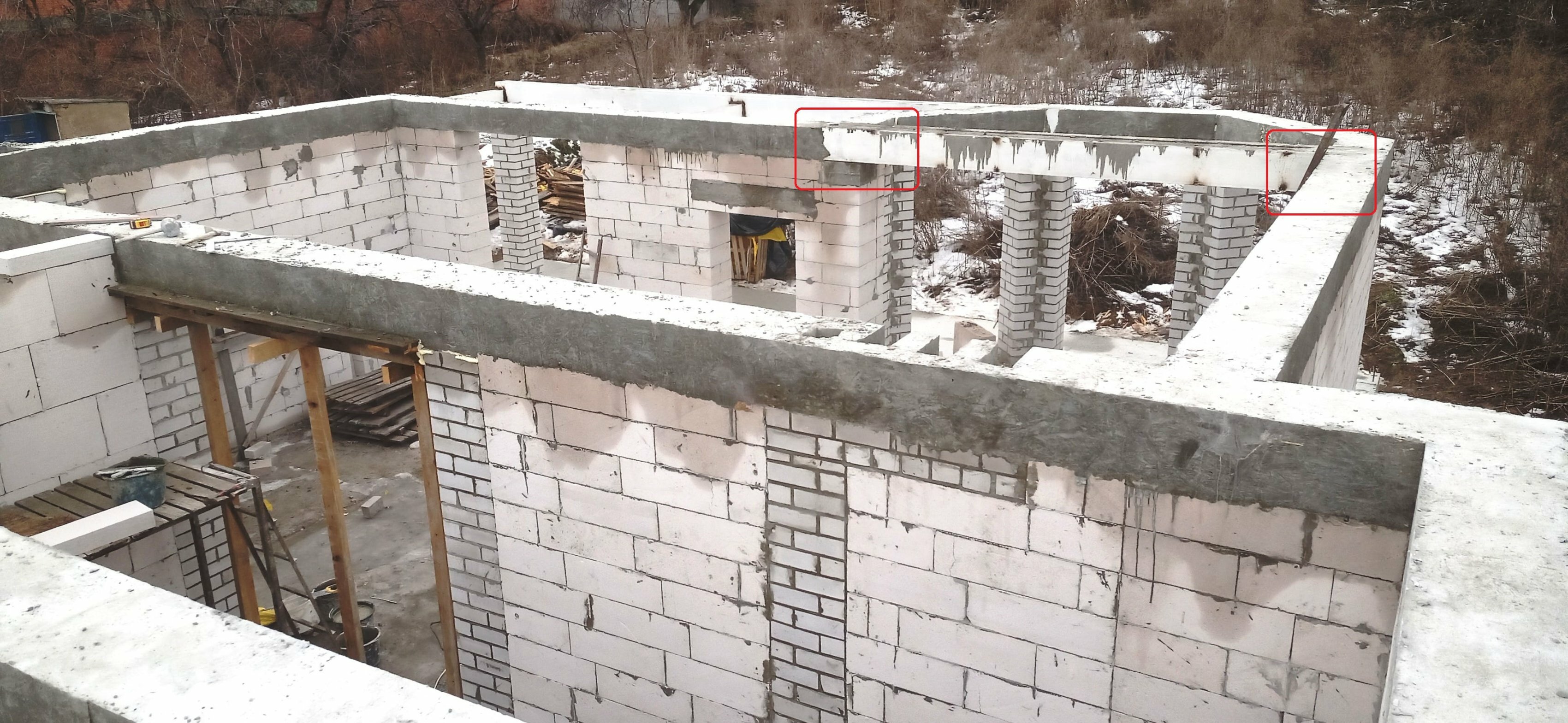

Simpapula Опубліковано: В понеділок в 14:11 Поділитись Опубліковано: В понеділок в 14:11 Армопояс потрібен у випадках неоднакового навантаження на стіни. Наприклад, фундамент почав просідати під якоюсь стіной - стіна за ним теж поїде, але армопояс не дасть тій стіні випертися зовні чи внутрь і потягнути за собою дах. Чи навпаки, якщо якійсь ураган потягне дах за один з кутів, армопояс буде намагатися удержати стіни докупи. В бетонному армопоясі головне - метал всередині, який працює проти розтягнення стін. Тому, якщо хтось зможе прикріпити металеві балки до металу всередині армопоясу, чи ще якось жорстко скріпити існуючий армопояс з балками, щоб разом вони стали кільцем, тобто замкнутим периметром, то це буде новий армопояс. 1 Посилання на коментар Поділитися на інших сайтах More sharing options...
MotorM Опубліковано: У вівторок в 20:53 Автор Поділитись Опубліковано: У вівторок в 20:53 16.03.2026 в 16:11, Simpapula сказав: Армопояс потрібен у випадках неоднакового навантаження на стіни. Наприклад, фундамент почав просідати під якоюсь стіной - стіна за ним теж поїде, але армопояс не дасть тій стіні випертися зовні чи внутрь і потягнути за собою дах. Чи навпаки, якщо якійсь ураган потягне дах за один з кутів, армопояс буде намагатися удержати стіни докупи. В бетонному армопоясі головне - метал всередині, який працює проти розтягнення стін. Тому, якщо хтось зможе прикріпити металеві балки до металу всередині армопоясу, чи ще якось жорстко скріпити існуючий армопояс з балками, щоб разом вони стали кільцем, тобто замкнутим периметром, то це буде новий армопояс. я так розумію Ви теж маєте на увазі що ненапружена стіна не вимагає армопоясу а балки які будуть приварені до плашки(плашка буде з арматурою яка насамперед буде пов'язана з армопоясом) будуть армопоясом тіпа?? Посилання на коментар Поділитися на інших сайтах More sharing options...
MAESTRO DNEPR Опубліковано: В середу в 05:35 Поділитись Опубліковано: В середу в 05:35 8 часов назад, MotorM сказал: я так розумію... балки, які будуть приварені до плашки(плашка буде з арматурою яка насамперед буде пов'язана з армопоясом), будуть армопоясом тіпа?? Нихт! Под балку бетонируете тумбу с закладной пластиной. Уровень пластины = верх будущего монолитного пояса - высота балки. Балка должна войти в тело монолитного пояса и должна быть приварена к его каркасу. 1 Посилання на коментар Поділитися на інших сайтах More sharing options...
MotorM Опубліковано: учора в 00:11 Автор Поділитись Опубліковано: учора в 00:11 (змінено) 20 годин тому, MAESTRO DNEPR сказав: Нихт! Под балку бетонируете тумбу с закладной пластиной. Уровень пластины = верх будущего монолитного пояса - высота балки. Балка должна войти в тело монолитного пояса и должна быть приварена к его каркасу. 1. Тумбу нажаль ніяк не зроблю вже. Там піноблок . Ломати не хочеться. Ви ж будували з нуля. Лишили місце одразу під тумби і т.д. 2. Я зрозумів що края балки повинні зайти в армопояс і там приварити до армування. Це я зроблю. Вистачить 50 см заглиблення в армопояс? 3. Приїхав на металобазу. Мені як сказали скільки коштує 1м 14 швеллеру то мені погано стало. Купив профіль 100х100 2мм. Він вже тяжкий . Тяжко буде його на 5 метрів висоти тягнути. Я уявляю швеллер 14 як його закинути на опори. А якщо 2 зварити в один то тільки кран або трактор погрузчик і то мабуть не закинув би. Спробую з сотого профілю . Взяв ще 50 кутник і з задньої сторони 100 профілю проварю для жорсткості. Навіть можу два заварити 50 кутника по всій довжині. Думаю не завалиться. ))) (Як варіант можна докупити труби круглої і запижувати в профільну квадратну. Те на те і вийде і простіше і легше) Що скажете ? Змінено учора в 01:39 користувачем MotorM Посилання на коментар Поділитися на інших сайтах More sharing options...
