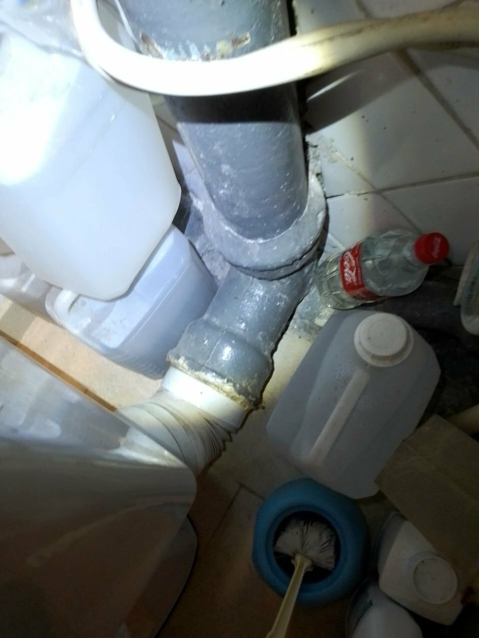

Loghir Опубліковано: 17 березня Поділитись Опубліковано: 17 березня Який треба унітаз, щоб бачок був ближче до стояка? У мене довга труба тройніка Ф 100 мм. Посилання на коментар Поділитися на інших сайтах More sharing options...

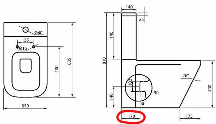

B.S.V. Опубліковано: 19 березня Поділитись Опубліковано: 19 березня І шо? Людині потрібен унітаз знайбільшим виносом зливу каналізації до дверей. Щоб потім двома кутами під 90* його підключити. Щось на кшалт цього. Дивитися на розмір 170. Здається є ще більше, але лінь шукати. Посилання на коментар Поділитися на інших сайтах More sharing options...

Loghir Опубліковано: 21 березня Автор Поділитись Опубліковано: 21 березня В 19.03.2026 в 17:42, Дорофеев Сергей сказал: Вопрос 1,5 часа работы, перебрать стояк. Поднять тройник на 140 от будущего "чистого пола" У мене з обох кінців стояка неадекватні сусіди з евроремонтом. Нема кисневої зварки. Простіше підібрати унітаз. Треба розрахувати відстані. Посилання на коментар Поділитися на інших сайтах More sharing options...

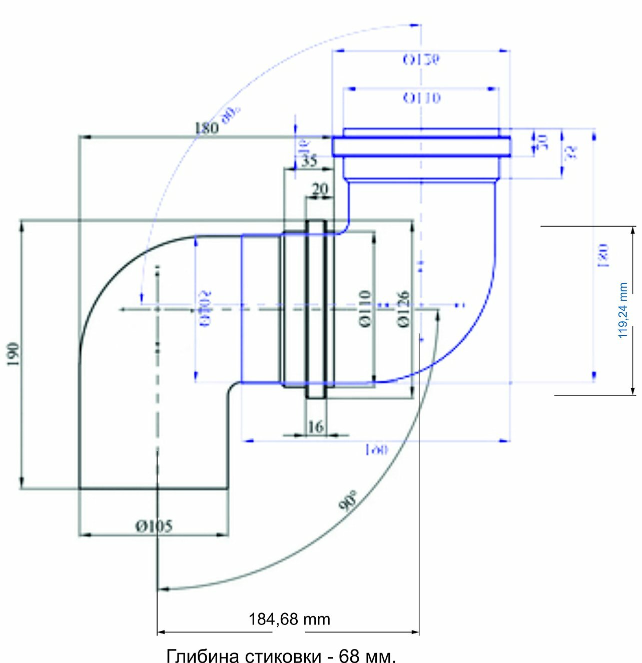

Loghir Опубліковано: 21 березня Автор Поділитись Опубліковано: 21 березня 2 кутника Ф 100 по 90° начебто стикуються так Посилання на коментар Поділитися на інших сайтах More sharing options...
Дорофеев Сергей Опубліковано: 21 березня Поділитись Опубліковано: 21 березня 4 часа назад, Loghir сказал: реба розрахувати відстані А шо её розраховувати? Вам предлагают 2 колена 110/90*. В раструб манжет, на унитаз лепесток. Получится около 150 мм от выхода унитаза до края вашего раструба. Стояк канализации в 90% случаев меняется в пределах квартиры. Он чугунный. Сварка не нужна. Если вы живете не на первых этажах высотки нет проблем. Поинтересуйтесь стоимостью "трона" и стоимостью замены куска стояка Посилання на коментар Поділитися на інших сайтах More sharing options...
Дорофеев Сергей Опубліковано: 21 березня Поділитись Опубліковано: 21 березня 11 минут назад, Loghir сказал: 2 кутника Ф 100 по 90° начебто стикуються так Если брать по чертежу + унитаз получается 90 см от раструба. Если у вас 9-ти этажка у вас дверь внутрь не откроется. Рассчитайте одно колено и одно АБУ 90* оно меньше Посилання на коментар Поділитися на інших сайтах More sharing options...

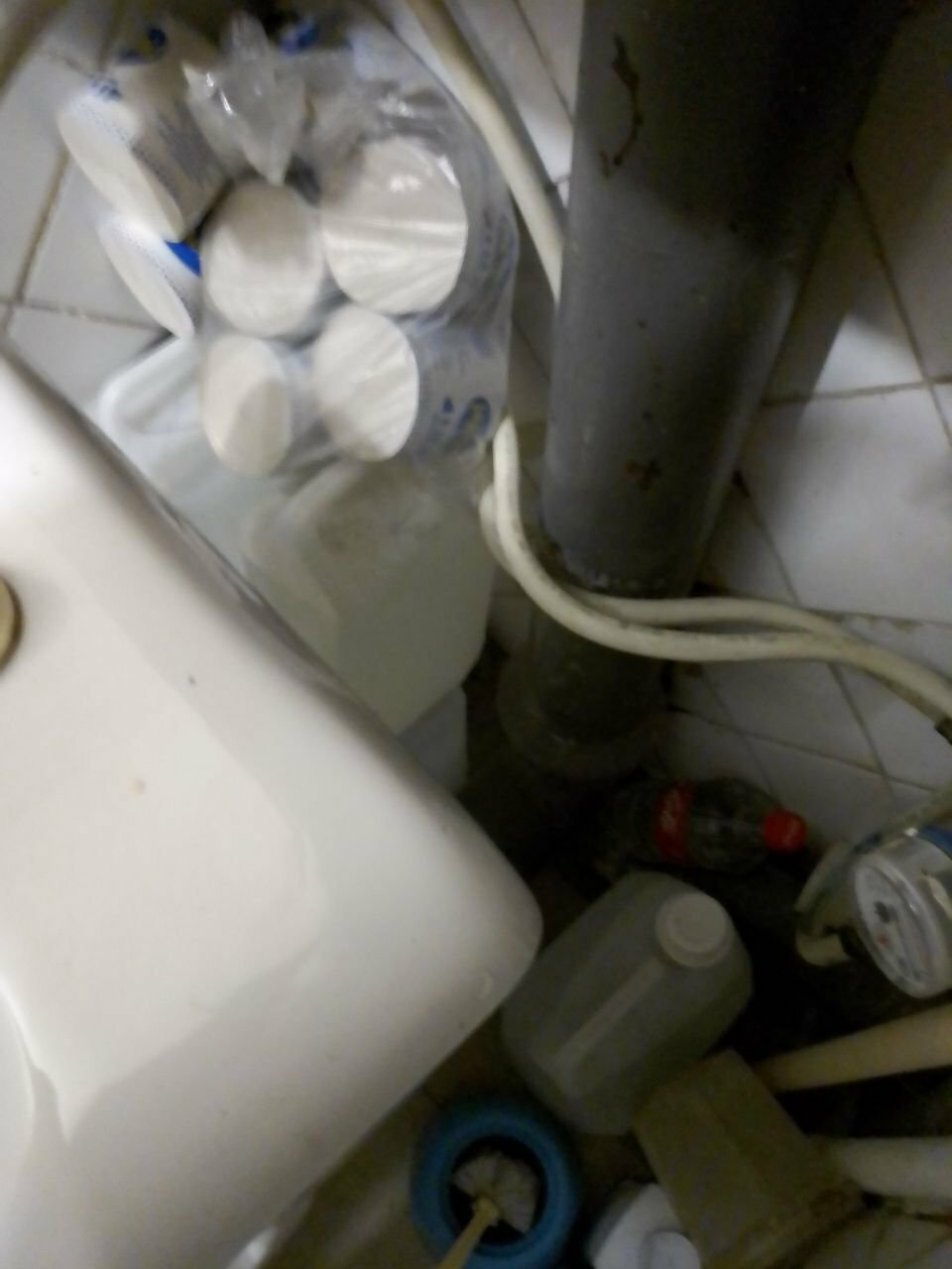

Loghir Опубліковано: 24 березня Автор Поділитись Опубліковано: 24 березня В 21.03.2026 в 18:02, Дорофеев Сергей сказал: Если у вас 9-ти этажка у вас дверь внутрь не откроется. Зараз від бачка до стояка каналізації 190 мм. Двері зачиняються. Унітаз ставили у 19 році, тобто, щось підберу. 1 Посилання на коментар Поділитися на інших сайтах More sharing options...
