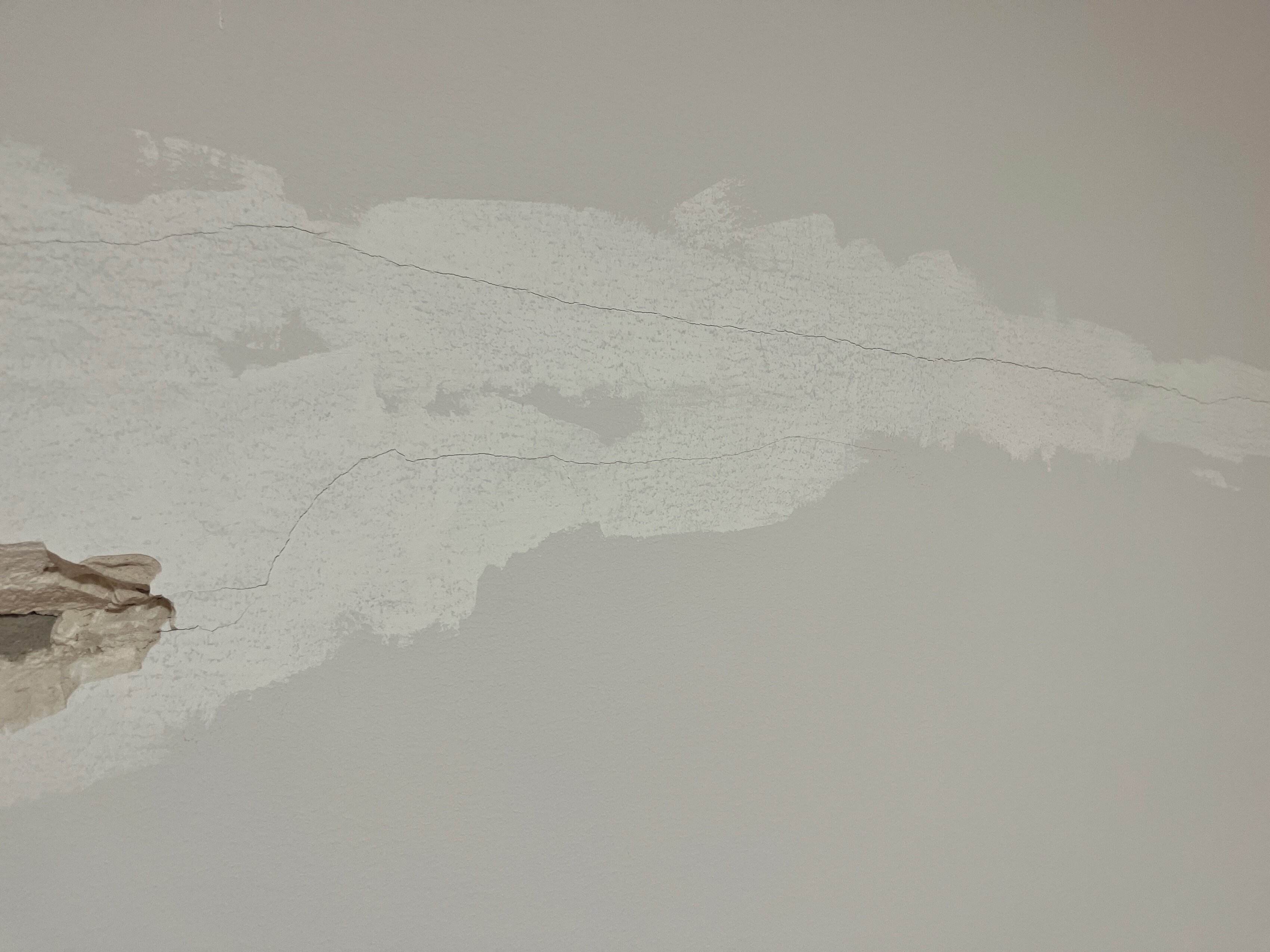

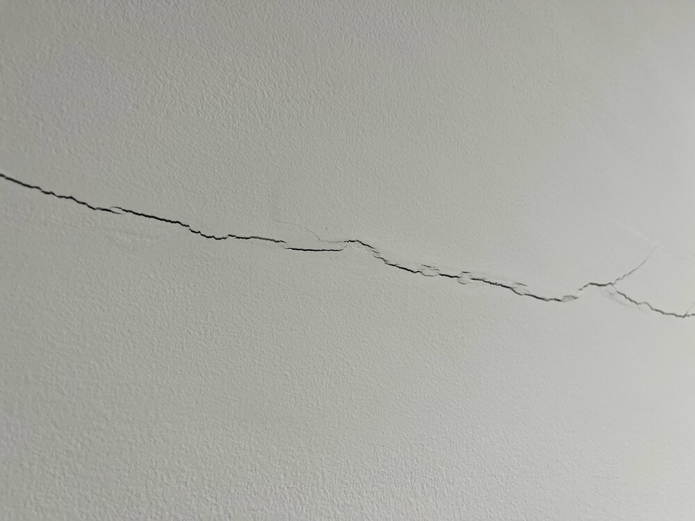

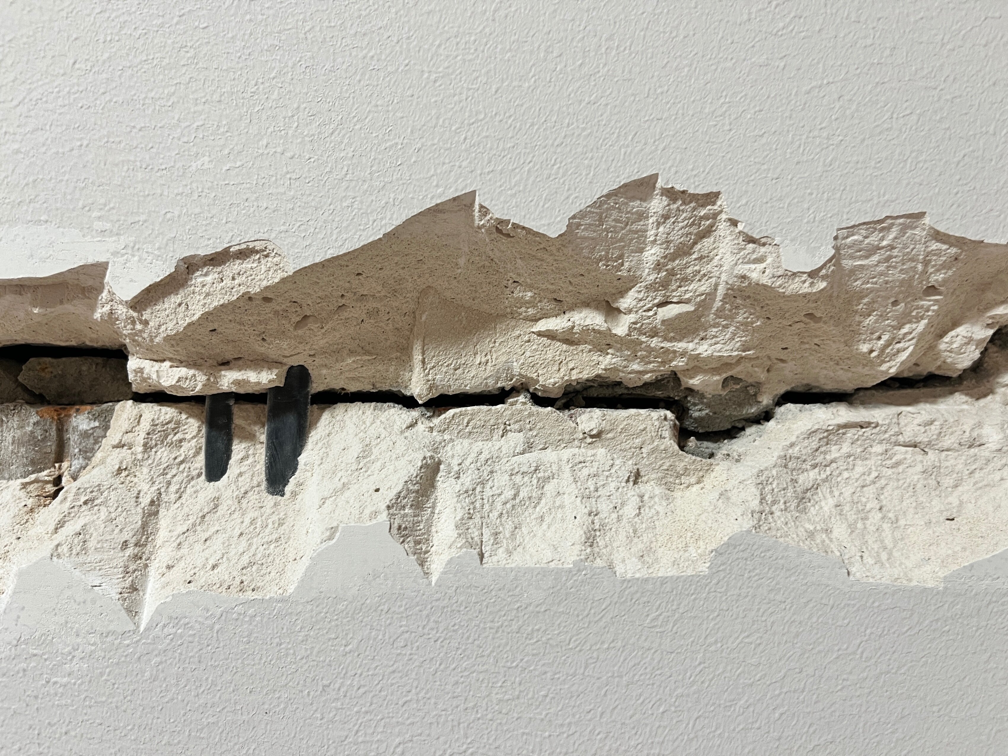

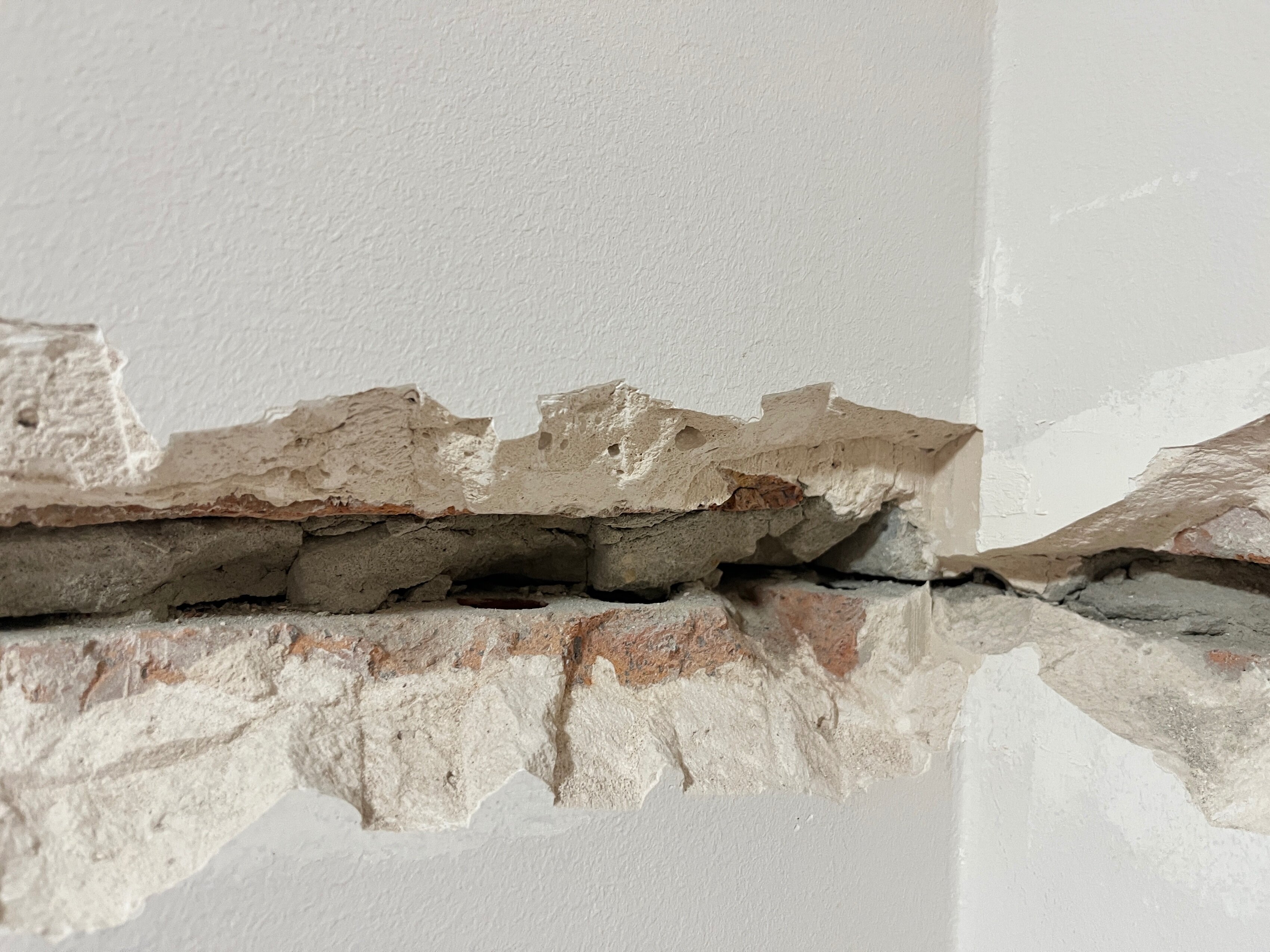

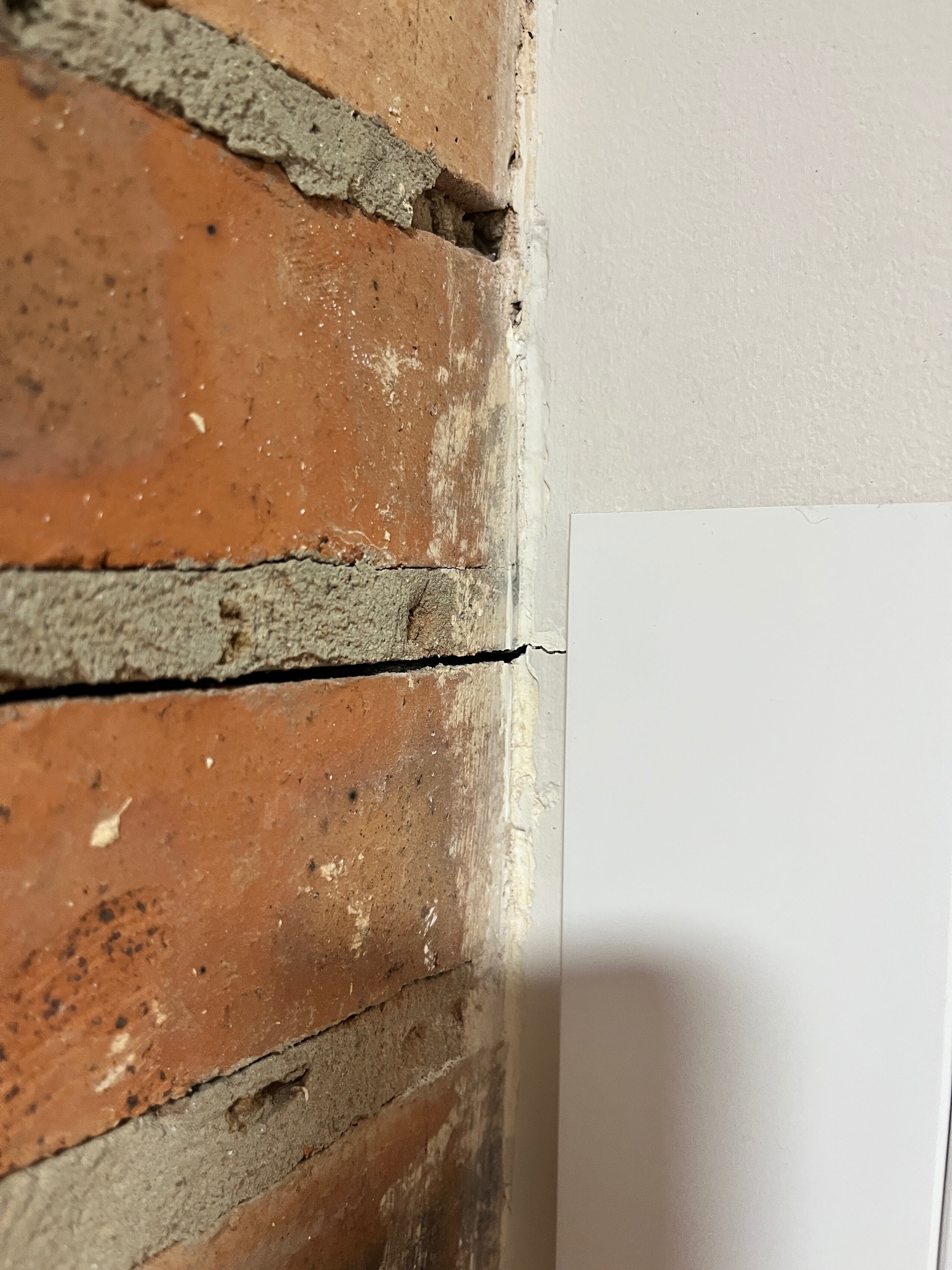

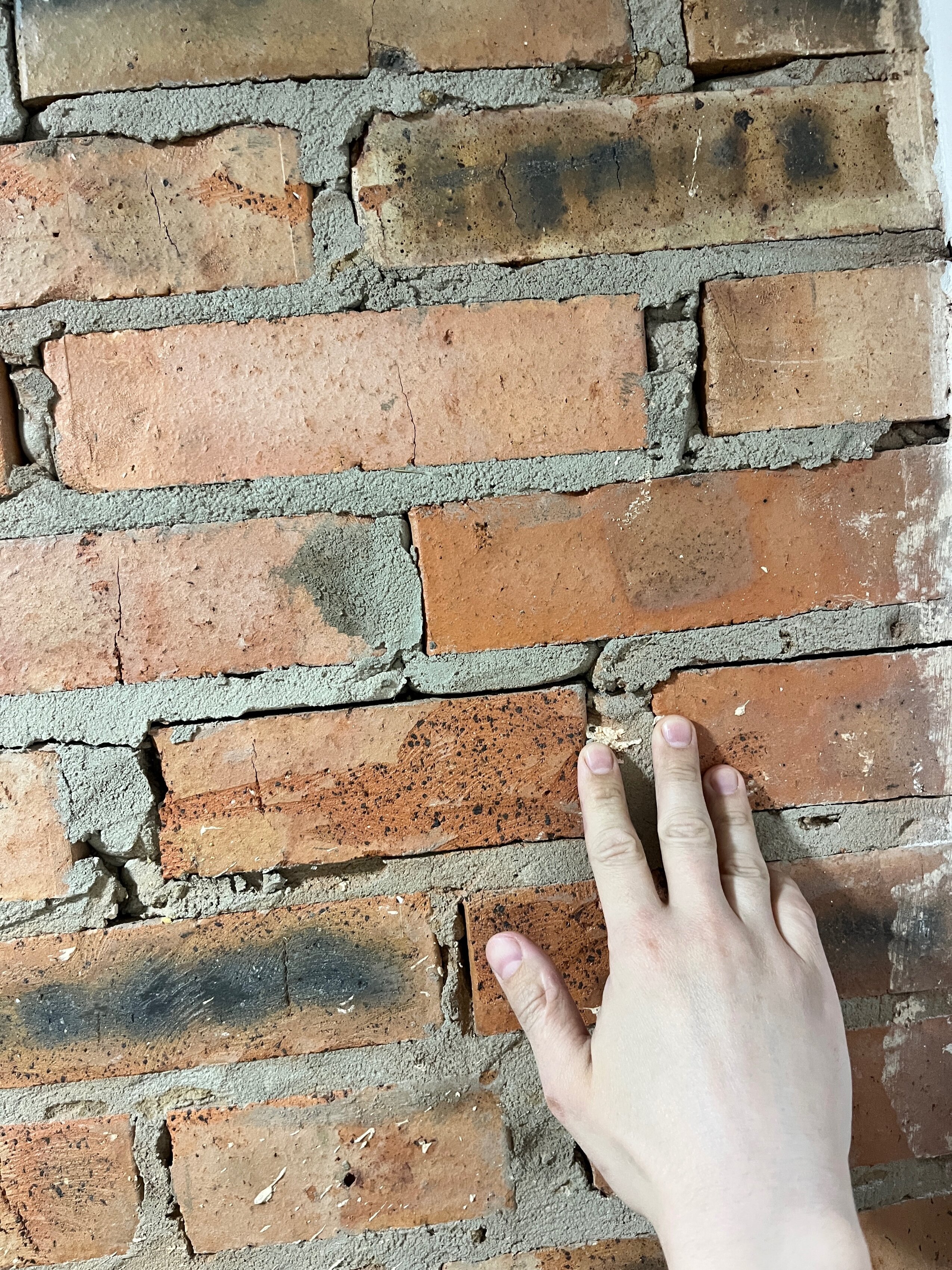

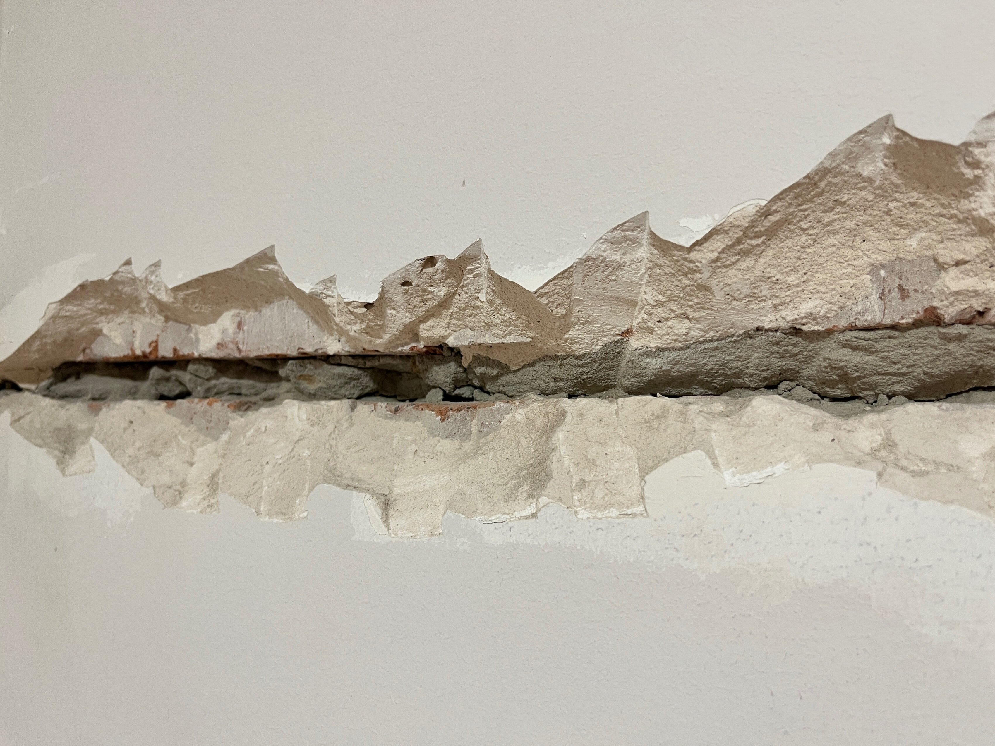

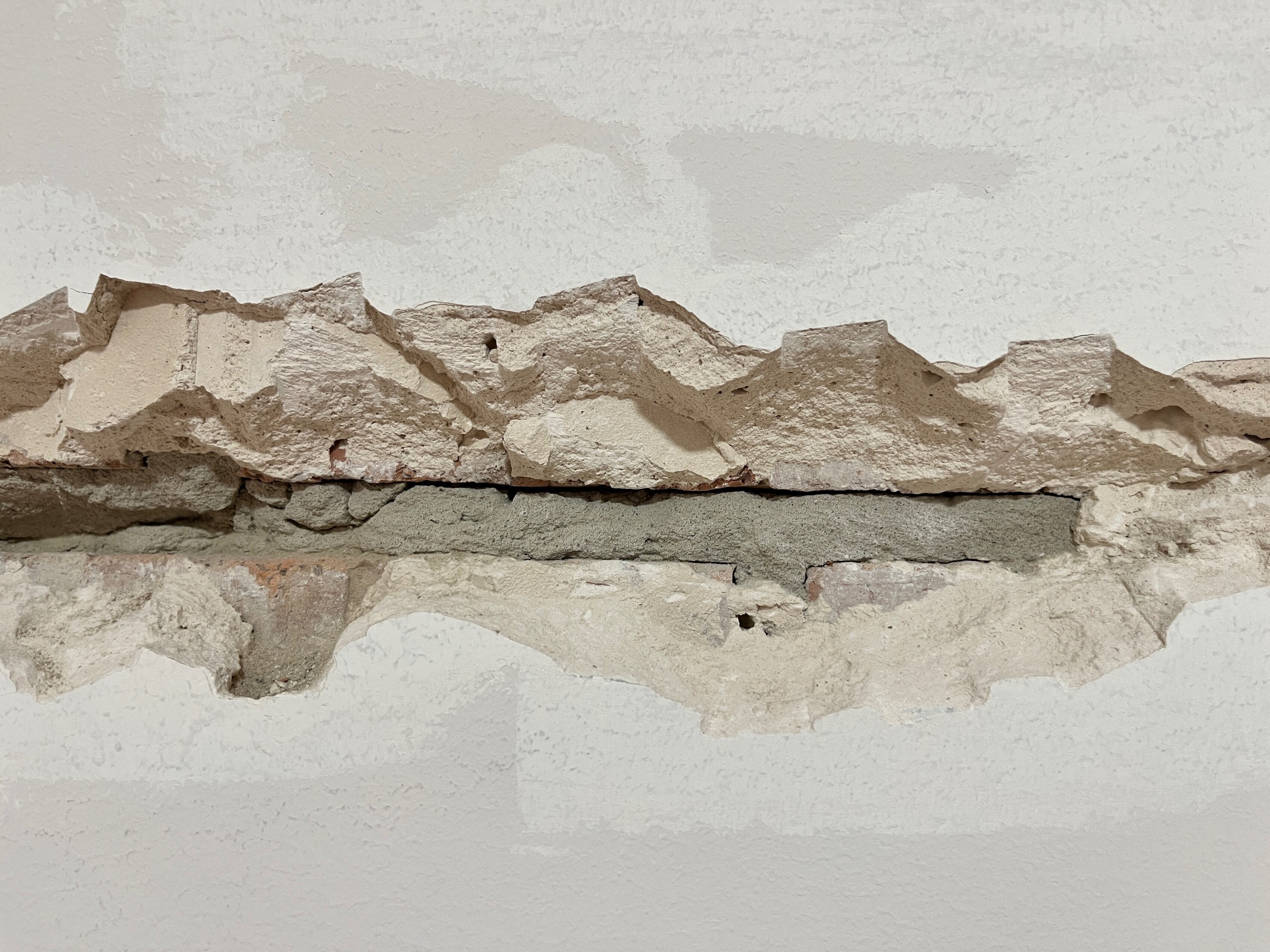

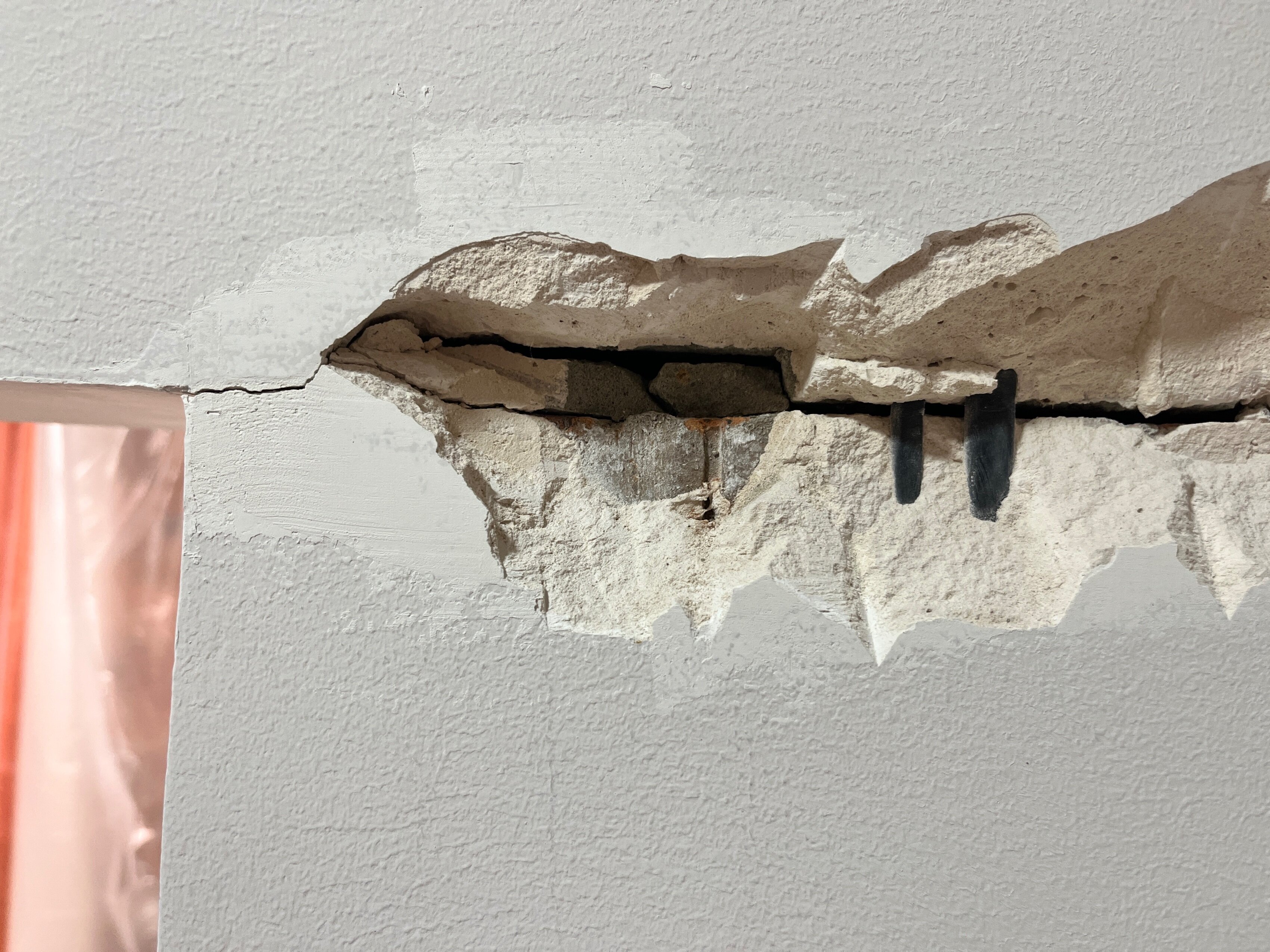

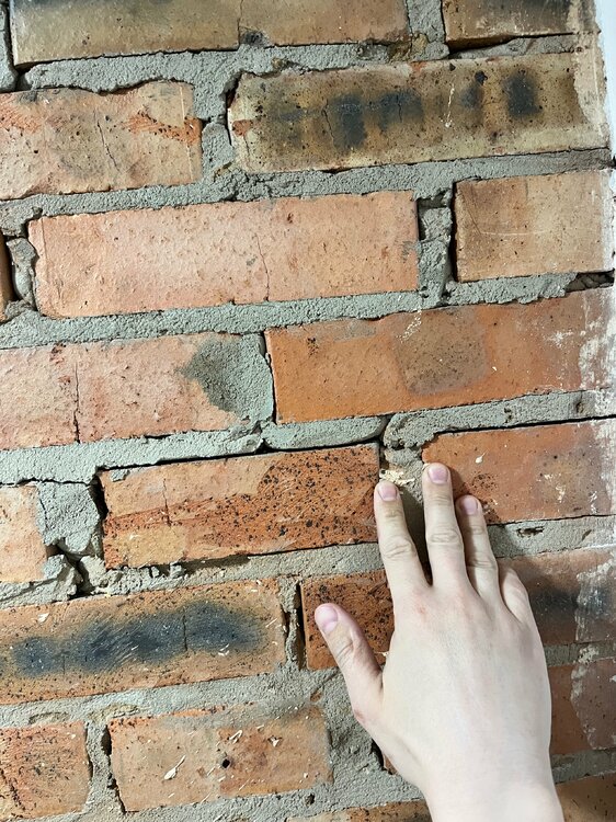

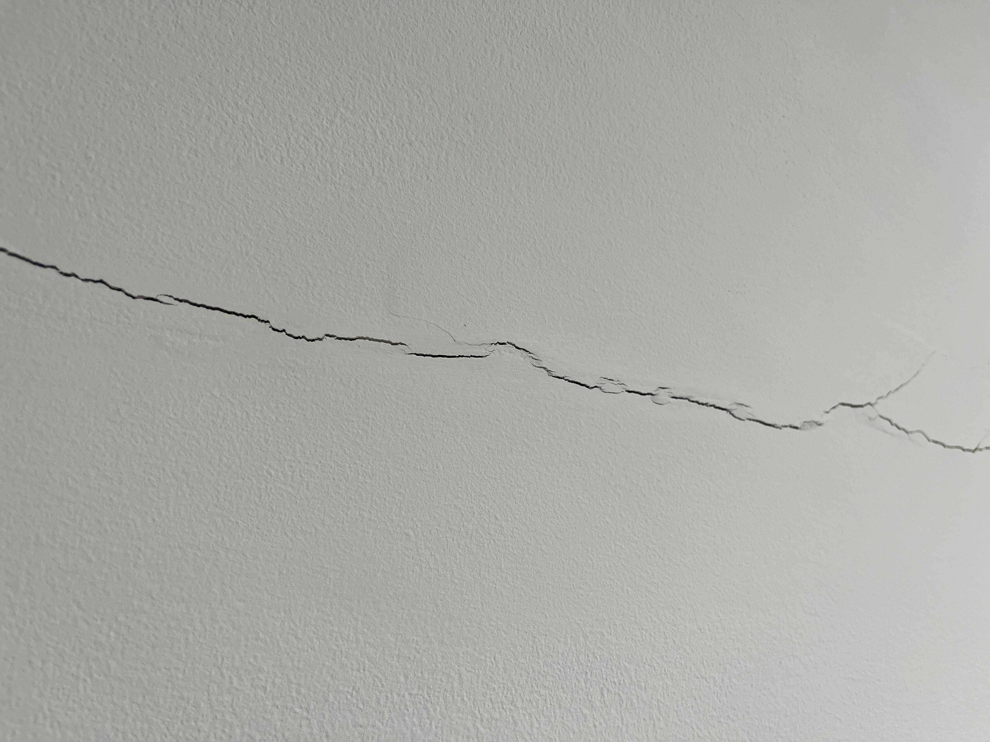

Myrzilko Опубліковано: В суботу в 17:08 Поділитись Опубліковано: В суботу в 17:08 Вітаю, прошу допомоги у вирішенні наступної проблеми. Є Таунхаус з кірпіч а, який фундамент хз, скоріш за все монолітна плита. є внутрішня стіна, яка відділяє гардеробну від кімнати з однієї сторони і від коридору з іншої. Ще одна стіна також внутрішня і четверта з вікном вулична. і в двох внутрішніх стінах зʼявились горизонтальні тріщини по цементній кладці між кірпічами. сьогодні думали просто збити слой штукатурки і заново за штукатурити пропонувавши стрічкою звичайною для гіпсокартону. Коли збив штукатурку то побачив що тріщина наскрізна і навіть видно світло з іншої сторони. тріщина чітко по роствору. ще замітили незначну тріщину (1 мм) на стіні що веде на вулицю. Раніше її не було. Таунхаус не крайній, з двох сторін сусіди але хз чи в них є щось схоже тепер дилема що з цим робити. Думаю може розшити шов кладки до половини і залити якоюсь армуючою сумішшю і додатково туди запихнути щось типу ви винтового анкету. Хоча є сумнів що він чимось там допоможе, оскільки тріщина горизонтальна. Буду вдячний за поради Посилання на коментар Поділитися на інших сайтах More sharing options...
lastandr Опубліковано: В суботу в 19:45 Поділитись Опубліковано: В суботу в 19:45 1 час назад, Myrzilko сказал: розшити шов кладки до половини і залити якоюсь армуючою сумішшю і додатково туди запихнути щось типу ви винтового анкету Скорийш за все ці тріщини з'являтися через порушення технології при приготуванні цементно-пісчаного розчину для кладки, а також при виконанні штукатурних робіт (занадто товстий шар гипсової штукатурки без армування сіткою)... Тому вам нужно : 1.розшити нормально (рівно) усі тріини в штукатурці, прогрунтовати, 2.зачеканити кладочні шви клеем для плитки, 3.заштукатурити все Knauf Rotband або МР-75 с армуванням фасадною сіткою ніяких "винтових анкет" не трєба...😎 1 Посилання на коментар Поділитися на інших сайтах More sharing options...
мастерок Опубліковано: В неділю в 19:20 Поділитись Опубліковано: В неділю в 19:20 Скоріше за все це перший поверх і перестінки клали просто на чорнову стяжку.Кірпічні перестінки тяжкі,чорнова стяжка фабульна,ось вони і просіли,неоднократно таке бачив саме на таунхаусах. Якість кладочного розчину та штукатурка не мають ніякого відношення до такого типу тріщин як на фото. Що робити?Молитись що усадка вже пройшла і далі стіна рухатись не буде і просто перештукатурити.Но якщо через рік-другій тріщини знову з'являтися,то тількі демонтаж і заміна на ГК. 2 Посилання на коментар Поділитися на інших сайтах More sharing options...
Myrzilko Опубліковано: 18 годин тому Автор Поділитись Опубліковано: 18 годин тому 23 часа назад, мастерок сказал: Скоріше за все це перший поверх і перестінки клали просто на чорнову стяжку.Кірпічні перестінки тяжкі,чорнова стяжка фабульна,ось вони і просіли,неоднократно таке бачив саме на таунхаусах. Якість кладочного розчину та штукатурка не мають ніякого відношення до такого типу тріщин як на фото. Що робити?Молитись що усадка вже пройшла і далі стіна рухатись не буде і просто перештукатурити.Но якщо через рік-другій тріщини знову з'являтися,то тількі демонтаж і заміна на ГК. Добрий. це другий поверх Посилання на коментар Поділитися на інших сайтах More sharing options...
мастерок Опубліковано: 17 годин тому Поділитись Опубліковано: 17 годин тому Перекриття моноліт? Посилання на коментар Поділитися на інших сайтах More sharing options...
Gitan Опубліковано: 21 хвилин тому Поділитись Опубліковано: 21 хвилин тому На мій ділетанськой погляд просіла основа під стіною. Тому частині стіни просіла, а верхня залишилась вісіти. Треба дивитись чому просіло перекриття. В якому місці? Якщо це середина перекриття, то демонтаж перегородки та заново відновити з гіпсокартону. Імхо. 1 Посилання на коментар Поділитися на інших сайтах More sharing options...
