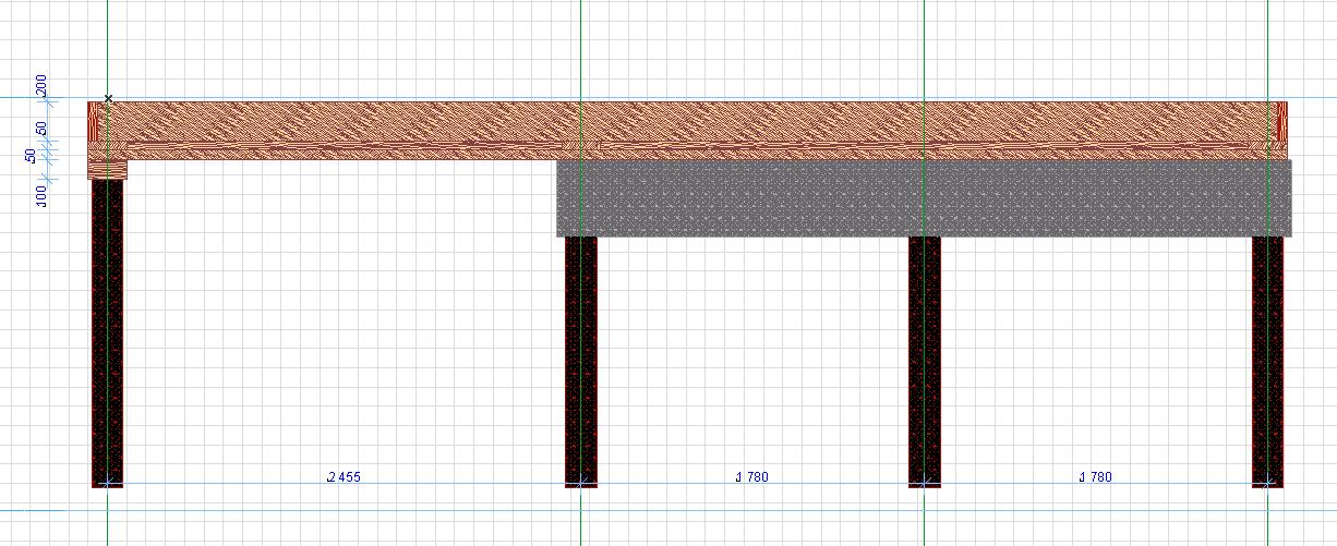

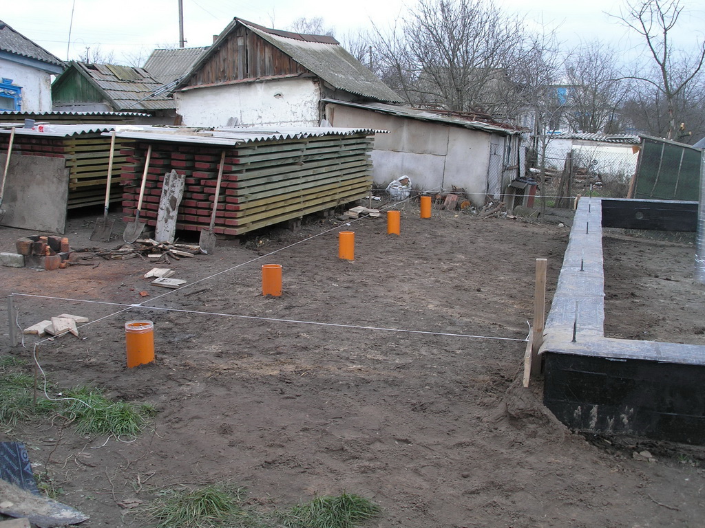

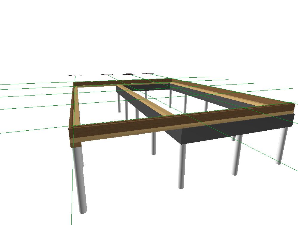

Раз с первой частью вопроса вроде как разобрались, задам вторую.
Есть желание расширить фундамент для организации веранды и терассы шириной 2,5 м на всю длину дома - 8,2 м.
Вдоль ростверка на расстоянии ~2,4 отлиты столбики в пластиковых трубах 160мм.
Столбики стоят на таких же пятах 450х450х120 как столбы основного фундамента.
По столбикам бросается балка 200х100. Все отлито так, что верх этой балки будет в одной плоскости с сущесвующим ж/б ростверком.
По ней обвязка в два слоя плашмя доской 200х50, обвязка общая с домиком.
А по ней уже лаги пола и веранды и домика, а потом ОСП-3 - в итоге бедем иметь общую платформу.
И уже на платформу будут ставиться каркасные стены.
Для большего понимания сути чертеж и фото с поля боя в миниатюрах.
Что скажете, уважаемый All?

Здесь проблема в том, что построенный фундамент - "устоялся", а заливка нового и связка его с основным приведёт к разности работы этих конструкций. Это основной принцип, при котором нельзя на разные фундаменты опирать одно здание. После сооружения дополнительного фундамента, несущая способность должна быть не меньшей основного. Плюс необходимо, на мой взгляд, объеденить всю конструкцию ростверка монолитным армированным поясом для уравновешивания неоднородности работы двух разных фундаментов или устраивать деформационный шов, что более предпочтительно
