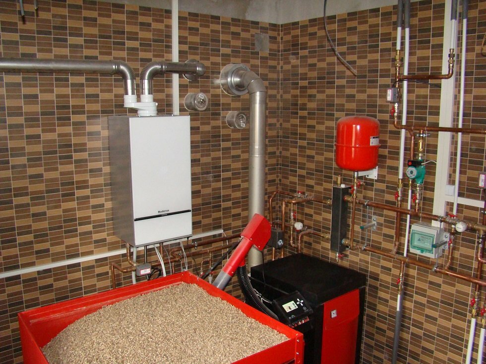

Сергей 31 Опубліковано: 11 липня Поділитись Опубліковано: 11 липня ......... 1 1 Посилання на коментар Поділитися на інших сайтах More sharing options...

Сергей 31 Опубліковано: 11 липня Поділитись Опубліковано: 11 липня 47 минут назад, Crazy сказал: А чи ставлять якісь фільтри на повітря? Якщо поруч ТП чи пелетник, то завжди бруду вистачає у повітрі, щоб укоротити життя турбіні? В этом случае забор воздуха за пределами котельной. 1 1 Посилання на коментар Поділитися на інших сайтах More sharing options...

vadim240283 Опубліковано: 11 липня Автор Поділитись Опубліковано: 11 липня 31 минуту назад, Сергей 31 сказал: В этом случае забор воздуха за пределами котельной. У вас разделитель ( штаны). В моём случае я так понимаю лучше без него? Там под заглушками у меня есть отверстие. По поводу конденсата. Можно его на горизонтальной трубе поставить? На вертикальной не получится наверное, там вертикальная труба сразу в шахту входит Посилання на коментар Поділитися на інших сайтах More sharing options...
