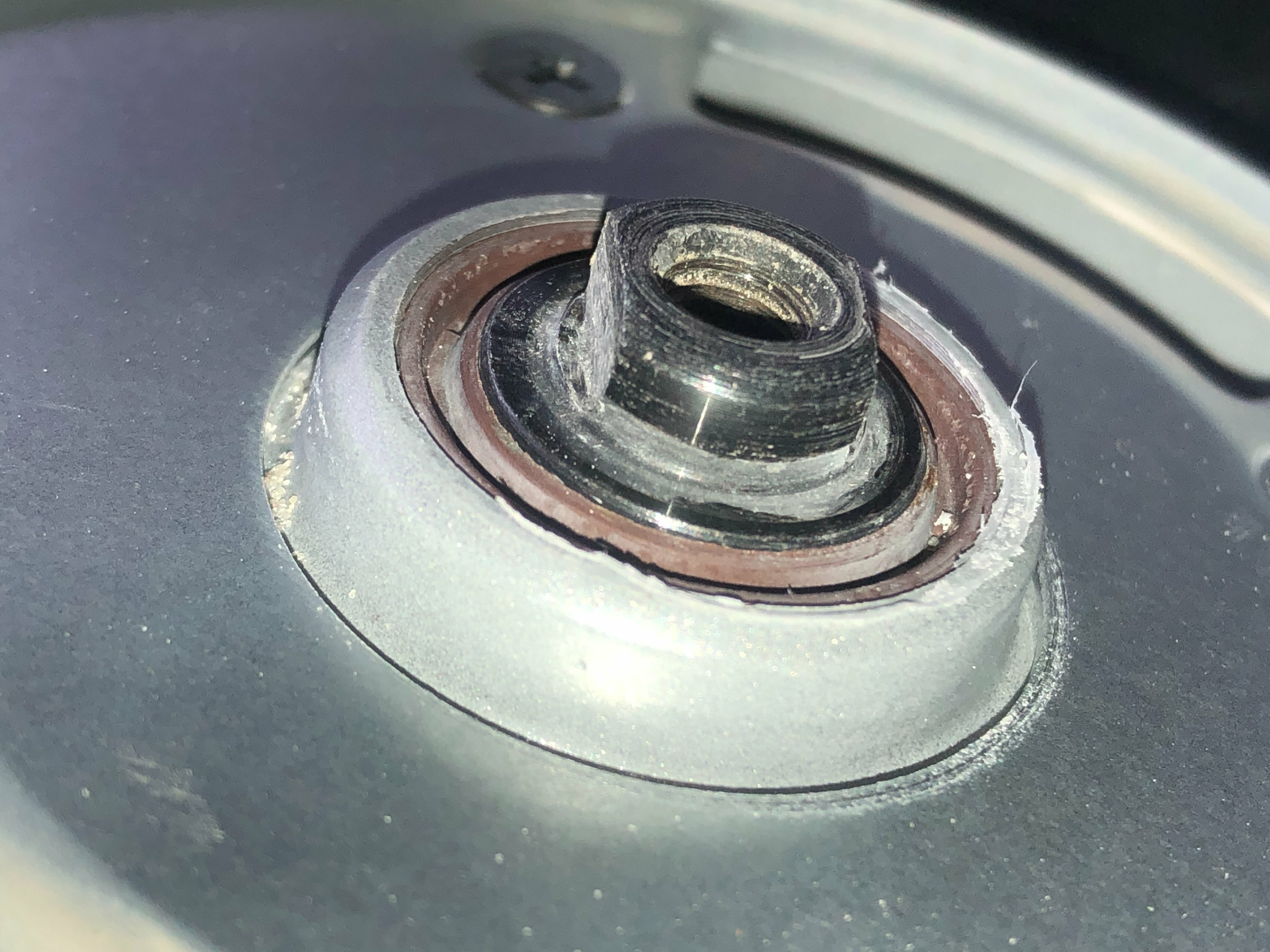

Андрій Миколайович Опубліковано: 20 липня Поділитись Опубліковано: 20 липня Привіт! Всім відомий жираф. При покупці його кілька днів тому вже з відосів про нього знав все - всі плюси та косяи та можливі варіанти тюнінгу. Але щодо кривизни обертання тарілки. Виявив що все ж крива не сама тарілка, а шпиндель. Не знаю чи криве те посадосне місце підширника чи посадочне місце для тарілки, але точно там щось криве. Чи зустрічались з такою проблемою, чи заміна шестерні зі шпинделем вирішить проблему? Чому думаю що щось у валу - бо замісти тарілки поставив просто компакт диск ). Биття таке саме як і у тарілки. Дайте трохи інфи. Дякую. vid.mp4 Посилання на коментар Поділитися на інших сайтах More sharing options...
viksel Опубліковано: 21 липня Поділитись Опубліковано: 21 липня (змінено) 13 часов назад, Андрій Миколайович сказал: Дайте трохи інфи. Дякую. Шпиндель... або привідний вал скоріше всього рівний.Шукайте проблему в вузлі де тарілка кріпиться.Можливе усунення проблеми шляхом переустановки тарілки в інше пололоження по кругу обертання.Також не відомо чи жираф просто ротаційний(просто крутиться) чи він ще ексцентриковий, як класичні шліфмашини?Краще відкрутіть тарілку і зробіть пару фото,тоді щось можна конкретніше думати.Також можливий варіант "допилювання" посадкового місця в самій тарілці. Змінено 21 липня користувачем viksel Посилання на коментар Поділитися на інших сайтах More sharing options...

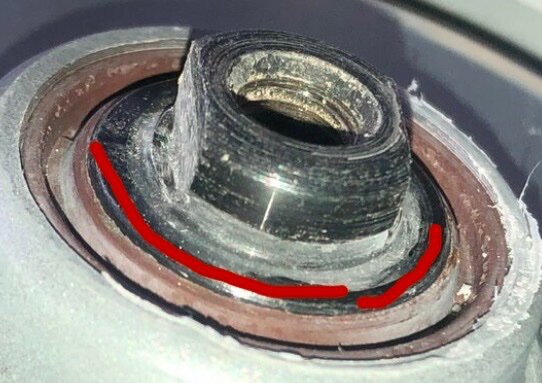

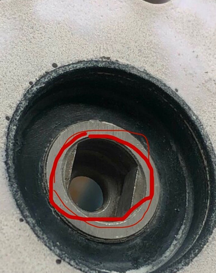

Андрій Миколайович Опубліковано: 21 липня Автор Поділитись Опубліковано: 21 липня Ось окремо фото місця посадки диска і сам диск. Якщо ближче придивитись то дійсно дуже грубо оброблено місце посадки диска. Але, я прикріпив відео, де вкрутив без самого диска болта. І видно яке відхилення його від осі. Вихочеть що кривизна не від кривого місця посадки (або і в тому числі) 1234.mp4 12345.mp4 Посилання на коментар Поділитися на інших сайтах More sharing options...

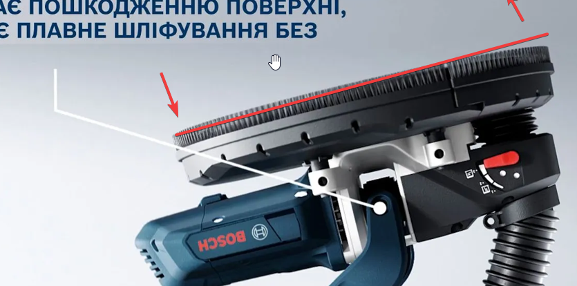

viksel Опубліковано: 22 липня Поділитись Опубліковано: 22 липня (змінено) 12 часов назад, Андрій Миколайович сказал: Вихочеть що кривизна не від кривого місця посадки Нічого це не виходить і не значить..Отвір з різьбою може робитись на певних етапах де прицезійність вже не можлива та і не потрібна.Базовочні поверхні я позначив червоним.Взагалі Ваша задача переконатись у паралельності робочої площини тарілки до площини на першому фото і перпендикулярності на другому фото.Вангую що проблема буде по першому фото і позначене місце треба буде рівняти..Але Ви краще цього не робіть самостійно, бо доведеться купляти нову тарілку, вона напевно не дешева.Якісь механічні дії з другим фото категорично заборонені!!!Можете побавитись з мідним кільцем-проставкою між 1 та 2 фото, але кільце треба сточити з однієї сторони на розмір биття тарілки,і шукати йому місце на валу поки биття не буде приємливим. Змінено 22 липня користувачем viksel Посилання на коментар Поділитися на інших сайтах More sharing options...

viksel Опубліковано: 22 липня Поділитись Опубліковано: 22 липня 2 минуты назад, Андрій Миколайович сказал: якщо поставити тарілку в одному положенні а потім преставити на 180 градусів, то вона так само назилена в ту ж сторону що і в першому положенні. Таке твердження говорить про бракований вал, тому цікаво як робились заміри??Машинка кріпилась до чогось не рухомого а також між чимось не рухомим щоб можна хоча б візуально на просвіт визначити напрям клину чи просто тримаючи в руках ??Справа в тому що в попихах дуже легко зробити не правильний замір а значить висновок.Зробіть косе кільце-проставку це саме просте що можна. Посилання на коментар Поділитися на інших сайтах More sharing options...
Андрій Миколайович Опубліковано: 22 липня Автор Поділитись Опубліковано: 22 липня 10 хвилин тому, viksel сказав: Таке твердження говорить про бракований вал, тому цікаво як робились заміри??Машинка кріпилась до чогось не рухомого а також між чимось не рухомим щоб можна хоча б візуально на просвіт визначити напрям клину чи просто тримаючи в руках ??Справа в тому що в попихах дуже легко зробити не правильний замір а значить висновок.Зробіть косе кільце-проставку це саме просте що можна. на фоо з інтернету показав. Там є щитки, вони статично стоять відносно диску. І якщо наприкад диск стоїть криво і справа буде вище, то переставивши диск на 180 всерівно буде справа. Якщо вал повернути на 180 градусів - то така ситуація вже буде зліва. Посилання на коментар Поділитися на інших сайтах More sharing options...
viksel Опубліковано: 22 липня Поділитись Опубліковано: 22 липня 17 минут назад, Андрій Миколайович сказал: І якщо наприкад диск стоїть криво і справа буде вище, то переставивши диск на 180 всерівно буде справа. Якщо вал повернути на 180 градусів - то така ситуація вже буде зліва. Ліричний відступ це розуміння що будь яке виробництво має брак.Святих нема..Наприклад колись я купив нову торцовку за 1300 доларів в офіційників а вона вся крива і горбата)).Щоб це взнати треба трохи попрацювати а тоді вже поверненя не можливе. Висновок-весь новий "горбатий" інструмент скуповують по світу в прямих дистрибюторів і продають на "авось"...авось проканає.Діллер, як і продавець дистрибютор, звичайно знає про недоліки але ціна надто приваблива.Дотошних покупців-одиниці,остальні поняття не мають як воно має крутитись і з яким биттям.Так і розпихається весь виробничий брак.По суті це новий інструмент. Я взагалі думаю що більшу частина імпорту це все криве горбате що не можна продати десь там на заході.Але чудово продається тут. Посилання на коментар Поділитися на інших сайтах More sharing options...
