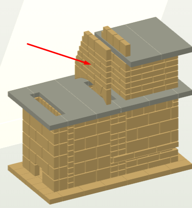

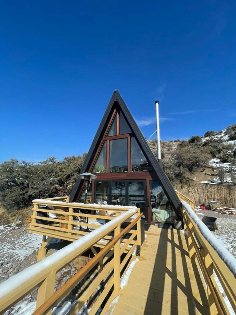

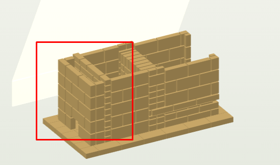

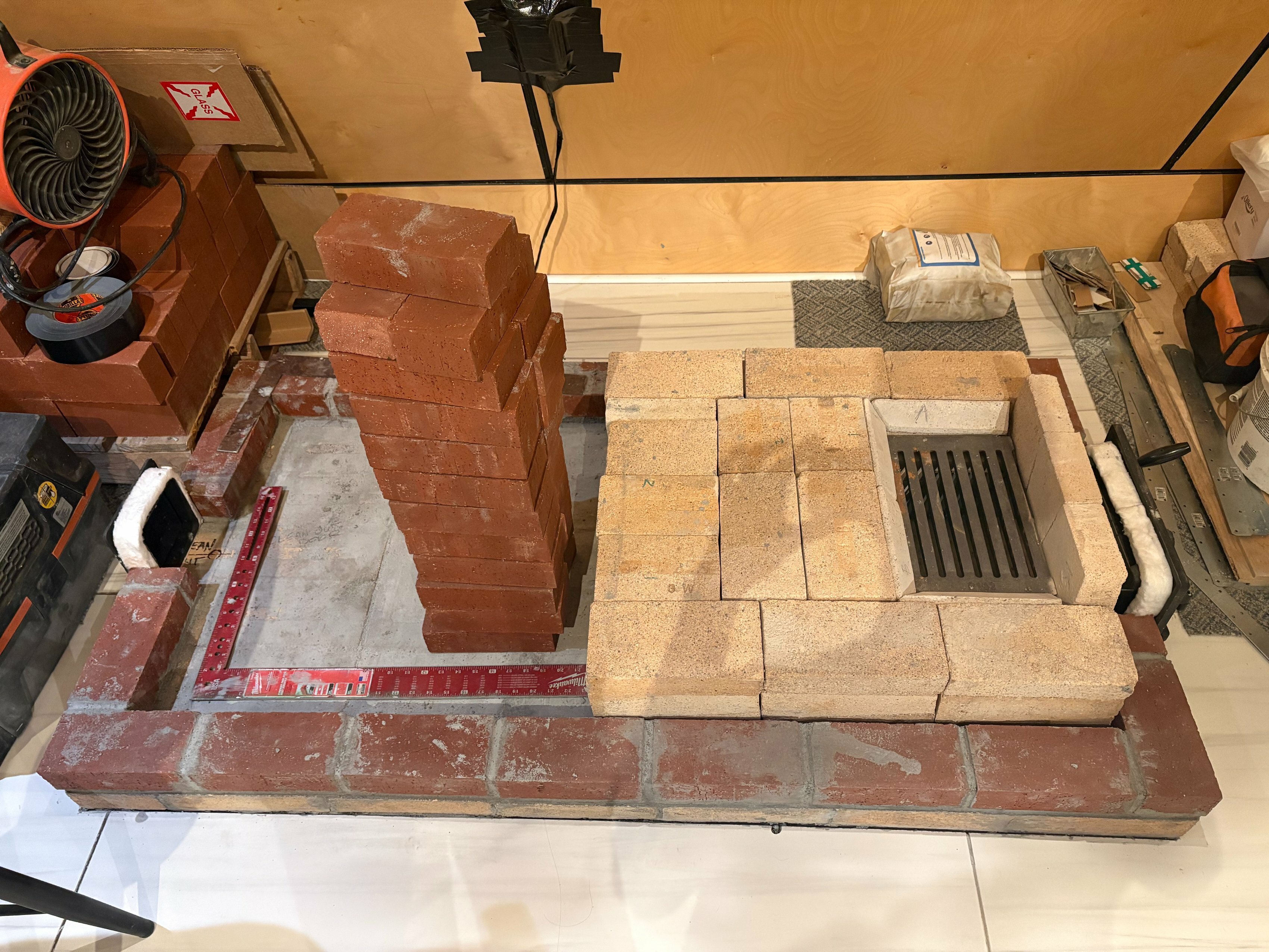

Matvey Kostukovsky Опубліковано: 18 жовтня Поділитись Опубліковано: 18 жовтня Всем привет! Интересно было бы получить отзывы/советы/мнения профессионалов насчёт проекта 2-колпаковой печи в нашем А-образном домике. Вот видео 3д-модели созданной с помощью ChatGPT в Fusion 360: Так же есть итерактивный сайт: masonry-stove-course-explorer.pale-cake-7862.chatgpt.site/ Примерные размеры печи в сантиметрах: 81.28 (ширина) Х 152.4 (длина) by 203.2 (высота). Диаметр трубы: ~15см. Топка: примерно 50 х 50 х 50. Хайло и выходы из колпаков (в форме арок): ~350 квадратных сантиметров. В топке спроектирован вертикальный сухой шов (по задней стенке) и небольшая щель перед дверцей, чтобы она не коптилась. Под печью дополнительный фундамент в виде огромного цементного блока. Материалы: шамотный кирпич, красный кирпич, огнеупорный цемент. Облицовка: мыльный камень и глина. Слева сверху маленькая конфорка, которая, надеюсь, будет нагреваться достаточно, чтобы подогреть кофе. Печка и конфорка -- не приоритет; главное, чтобы было тепло в доме. Домик не очень большой (площадь: 37 квадратный метров, высота в верхней точке примерно 9 метров), но зимой бывает довольно холодно, и поэтому было бы неплохо, если бы печь была "с запасом". Естественно ChatGPT не знаком с тонкостями грамотной кладки кирпича, и местный американский мастер естественно выкладывает немножко по-другому. У него много опыта работы с кирпичом и камнем, и есть опыт с каминами и печами для пиццы, но к сожалению нет опыта с отопительными печами, так-что мы оба учимся в процессе. Пока-что неизвестно, как лучше поступить с правым верхним углом (над печкой): сначала я думал заполнить все это пространство красным кирпичом, но мастер говорит, что это может быть слишком большой вес и опасно с точки зрения конструкции всего, что под ним. Пока решили заполнить на треть или половину, но мне интересно, стоит ли там добавить еще один канал, колпак, перенести туда конфорку, или вообще убрать/укоротить эту часть. Так-же многие советуют поставить трубу пошире (следующий размер ~20см). Надеюсь, что пока это не обязательно, и что будет нормальная тяга с той, что есть. Я понимаю, что конечно-же было бы лучше поставить печь в центре здания, и вывести трубу по центру, чтобы большинство длины было внутри. К сожалению, я не участвовал по проектировании дома, и сейчас все переделывать будет уже слишком сложно. Прилагаю фото домика и данного этапа строительства (пока-что выложены только первые два ряда уже с раствором, и топка в сухую). Наверное обращаюсь за советом поздновато, но лучше поздно, чем никогда ). Не судите слишком строго Заранее благодарю! Посилання на коментар Поділитися на інших сайтах More sharing options...

lastandr Опубліковано: 22 жовтня Поділитись Опубліковано: 22 жовтня В 20.10.2026 в 23:44, Matvey Kostukovsky сказал: Получается иначе лучше убрать/срезать верхний правый угол вообще, нежели добавлять туда массу кирпичей или какие-то дополнительные каналы? Есть ли смысл ставить конфорку над печкой, или без дополнительных каналов там уже будет довольно низкая температура? А зачем его "срезать"? просто не выкладывайте...😎 И с "конфорочкой" вы што-то перемудрили...😵 Не проще ли и быстрее подогреть кофей на кухонной плите иль использовать термос? Посилання на коментар Поділитися на інших сайтах More sharing options...

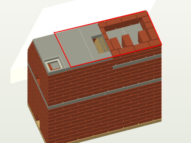

Matvey Kostukovsky Опубліковано: В п'ятницю в 04:49 Автор Поділитись Опубліковано: В п'ятницю в 04:49 (змінено) @lastandr, огромное спасибо за подробный ответ! Я обновил дизайн: masonry-stove-course-explorer.matvelius.chatgpt.site/ (и на всякий случай здесь 2-мерный рисунок, правда менее точный чем 3д-модель: www.figma.com/board/SKl1D2Cdfb51TfSm3TWoqo/Masonry-Stove---new-cooktop-location?node-id=0-1&t=PVp0MzBoDxfdveSd-0). Теперь шамотный кирпич только в топке и в первом ряду (так уже выложили, надеюсь это не проблема). Конфорку все-таки хотелось бы иметь, что-бы была возможность не тратить зимой лишний газ (баллоны с пропаном) и электричество (солнечные панели и батареи). Я подумал, что наверно можно его поместить в нишу над первым колпаком: думаю, что таким образом гарантирована более высокая температура, и конфорка не будет мешать построить соединение с трубой. Единственное, эта ниша уменьшает размеры второго колпака, и я не уверен, как это будет влиять на общую эффективность печи. Мне кажется, что разница наверное будет не очень большая -- скорее всего за счёт конфорки печь будет чуть-чуть быстрее отдавать тепло в помещение при растопке, и соответсвенно не так долго держать тепло после растопки. Насчёт размера трубы наверное Вы правы. На всякий случай попробую проконсультироваться с еще одним-двумя профессионалами, чтобы подтвердить эту идею, так как новая труба будет стоить немло. Я не до конца понимаю всю математику и физику чтобы сделать точный расчёт и сравнить/предсказать тягу с нынешней 6-дюймовой (152мм) трубой (которая, кстати, "сэндвич") и 8-и дюймовой (203мм), и меня настораживает тот факт, что в более широкой трубе будет больше холодного воздуха, с которым нужно будет бороться при растопке, а также более высокое сопротивление. Кроме этого, я начал изучать книгу “Все о Печах” Сергея Михайлова, и попросил ChatGPT проанализировать его умозаключения и сопоставить их с информацией из других источников, после чего ИИ порекомендовал увеличить размеры хайла и выхода из первого колпака (примерно до 483 кв. см.), особенно если я буду ставить трубу большего размера. Если можете посоветовать еще какую-нибудь литературу, буду очень благодарен и с удовольствием почитаю! Змінено В п'ятницю в 04:58 користувачем Matvey Kostukovsky Посилання на коментар Поділитися на інших сайтах More sharing options...
