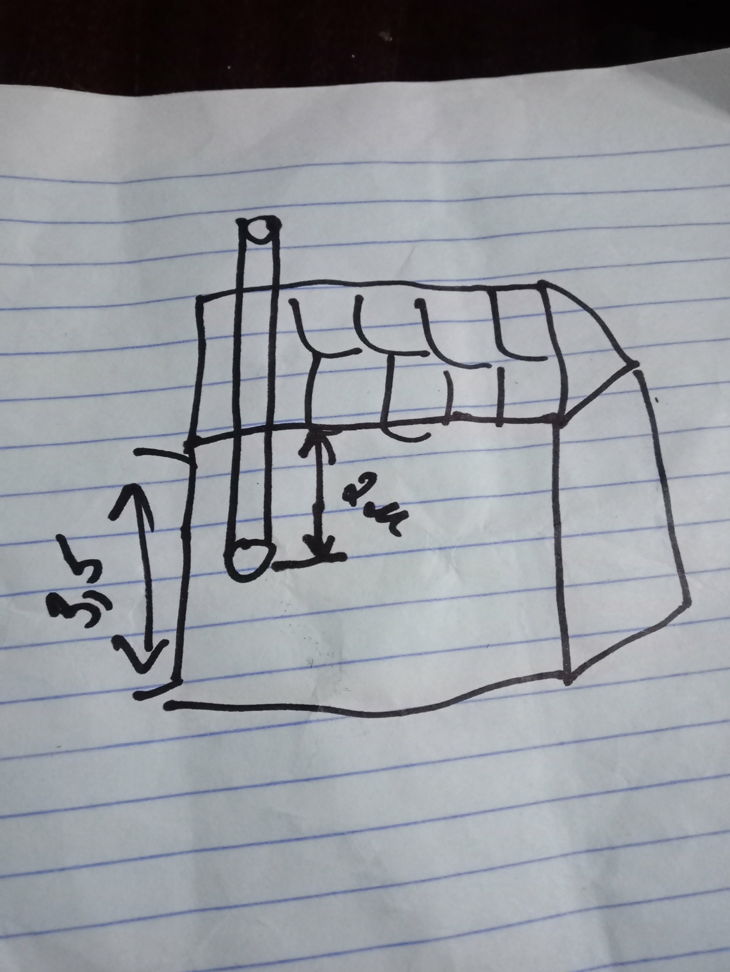

МаТраС Опубліковано: 20 годин тому Поділитись Опубліковано: 20 годин тому (змінено) Товариші, поки я далеко,батько знайшов пічника якимсь чудом. немає можливості читати зараз багато. Проходить перекриття, чердак і дах досить геморно. Варіант= зробити Г образний димар. Хто вже робив і які наслідки.?Яку мінімальну висоту димаря зробити,щоб була гарна тяга і чи треба якось верхню частину кріпити,бо він не зі сторони фронтону виходить? чи достатьно кріплення на самій коробці? там від повороту димаря десь до даху 2 метри Змінено 20 годин тому користувачем МаТраС Посилання на коментар Поділитися на інших сайтах More sharing options...

ks6 Опубліковано: 19 годин тому Поділитись Опубліковано: 19 годин тому 57 минут назад, МаТраС сказал: Товариші, поки я далеко,батько знайшов пічника якимсь чудом. немає можливості читати зараз багато. Проходить перекриття, чердак і дах досить геморно. Варіант= зробити Г образний димар. Хто вже робив і які наслідки.?Яку мінімальну висоту димаря зробити,щоб була гарна тяга і чи треба якось верхню частину кріпити,бо він не зі сторони фронтону виходить? чи достатьно кріплення на самій коробці? там від повороту димаря десь до даху 2 метри Ну если по правилам, то 5метров от колосниковой решетки до верхней точки. У Вас есть 2метра стены , где трубу можно зафиксировать на три пристенных хомута, они регулируют вылет от стены до 500 мм. Ну и от начала крыши труба будет 2 с половиной метра приблизительно. Хомут и от хомута две жестких штанги диаметром 16мм, которые под углом упираются в крышу . Привинтить к обрешетке через кровлю . 1 Посилання на коментар Поділитися на інших сайтах More sharing options...
МаТраС Опубліковано: 19 годин тому Автор Поділитись Опубліковано: 19 годин тому 15 хвилин тому, ks6 сказав: Ну если по правилам, то 5метров от колосниковой решетки до верхней точки. У Вас есть 2метра стены , где трубу можно зафиксировать на три пристенных хомута, они регулируют вылет от стены до 500 мм. Ну и от начала крыши труба будет 2 с половиной метра приблизительно. Хомут и от хомута две жестких штанги диаметром 16мм, которые под углом упираются в крышу . Привинтить к обрешетке через кровлю . Дякую. Хай тоді 6 метрів роблять) Посилання на коментар Поділитися на інших сайтах More sharing options...
