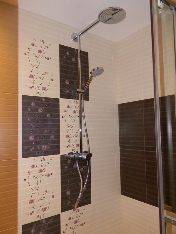

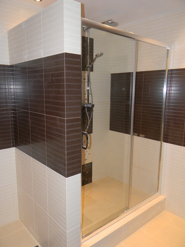

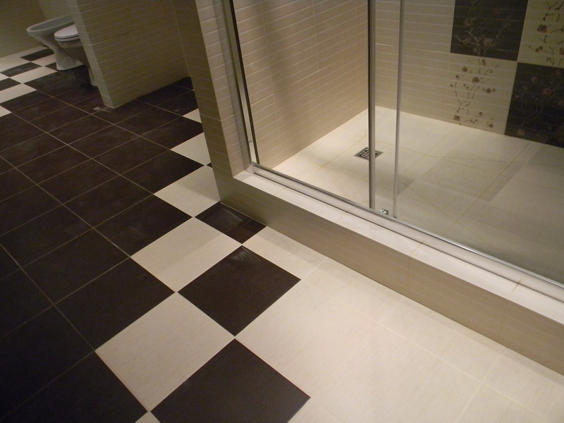

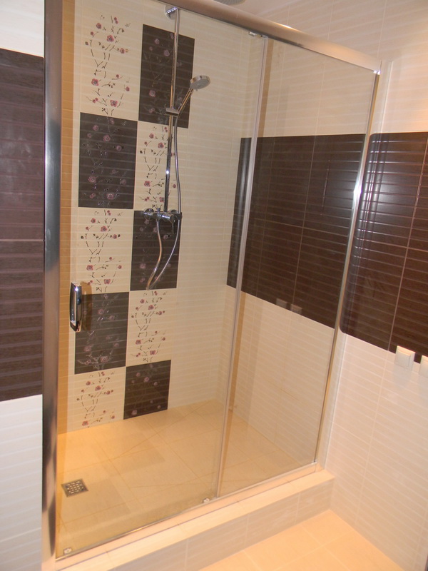

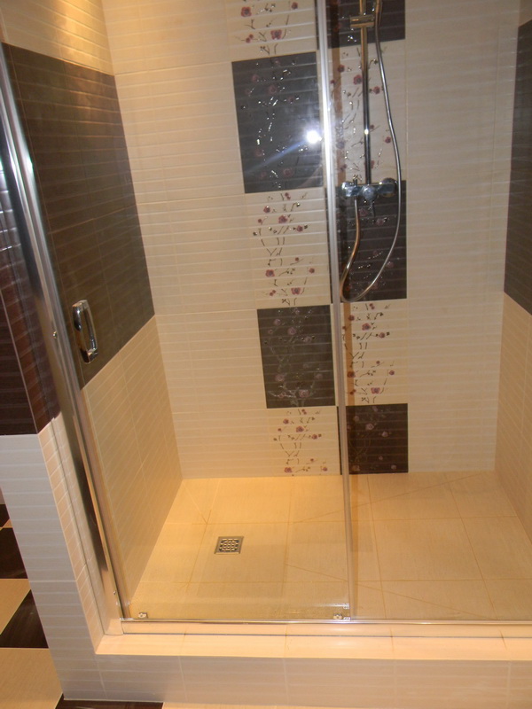

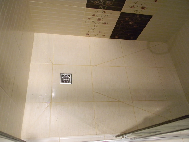

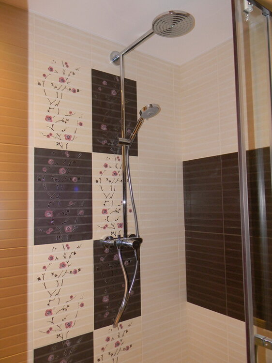

вот как это сооружение получилось у меня:
- душ набор Хансгрое с шикарной лейкой на 180мм
- дверцы Радевей на 140см
- сухой трап Виега
  • Лайк 6
простите, цены чего именно? комплектующих?
- трапик гривен 200 кажись..
- дверя в районе 2500 грн, Польша.. аналоги у РАВАКа стоять по 600-800евро...
- душ набор - в рознице 7000 грн.. но можно и за пару тыщ поставить набор, я просто выбирал лучший для себя :)
- плитка Фиджи - 100грн/м2.. декоры по 65 грн кажись штучка..
- ну цену клея и бетона думаю считать нет смысла :) ну там еще жидкая гидроизоляция под плиткой намазана (от ЭКСО) и по углам в стыках со стенами ЭКСО-вский герметик.
- стенка слева отделяющая душ - бетонная, обложена плиткой...
