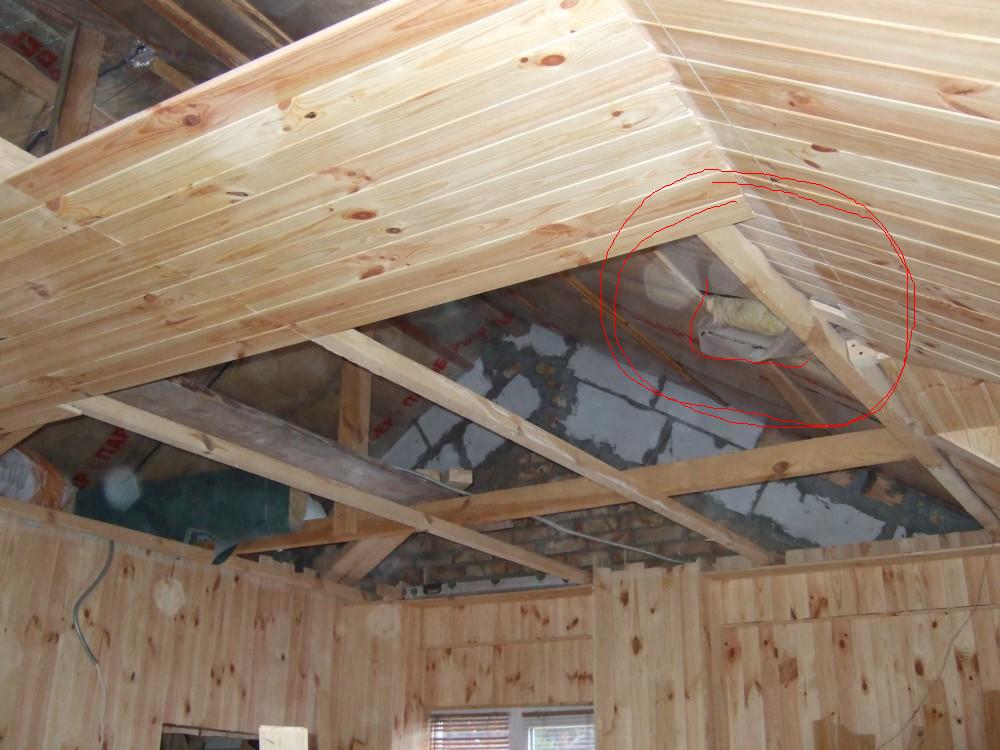

Андрей, прошу прощения, но или Вы плохо читали мои посты выше или Вы не хотите их прочитать еще раз...
"""Ни переделывать свой брак, ни возвращать денег пока никто не собирается... """ - дабы не продолжать темку, суммирую - на потолок однозначно не хватает направляющих, шаг в 1 м - это оч много, потолок нужно переделать правильно, почему он повздувался - это уже на данном этапе 48 вопрос. Набираю Вас и давайте попробуем найти конструктивное решение, приношу свои извинения, но Вы первый не довольный клиент и, увы, я не могу сказать, что без основания.

... дабы не продолжать темку, суммирую - на потолок однозначно не хватает направляющих, шаг в 1 м - это оч много, потолок нужно переделать правильно, почему он повздувался - это уже на данном этапе 48 вопрос.
Извините Татьяна, но если вы ( или скорее ваши робтники) знали что направляющих не хватает, то зачем делали не по нармам? Тоесть, например, если бы у меня было цемента наполовину меньше нормы - вы бы делали бетон с половиной цемета аргументируя ето тем что мол заказчик недовез цемент? :unknown:
Вы же подписываетесь: помогу, подскажу .. наверное надо было всетаки подсказывать. То же и по поводу влажности - лучше было бы вообще отказаться делать если вы по опыту знаете что через влажность может все отвалиться. :wink:

м-да, Андрей, я дико извиняюсь, но Вы почти каждый день были на объекте, я лично спрашивала все ли ок на финале - никаких вопросов не было... теперь не просто вопросы, а вопросища. Вы принимали работы, смотрели ВСЕ стены, ходили с уровнем...
По уровням потолка, ребята клянуться, что показывали Вам, что будет перепад, так как стропила потолка прикручены под углом и перепад между крайними точками от 2,90 на одной стене до 3,05 на другой. Также Вам показывали, что стена выше чем 3 м (длина вагонки), по словам ребят, Вы сказали, "что работаем с тем, что есть" и доточать снизу по 5 см Вами санкционированно. Теперь, оказывается, что это не так.

У меня была дача, тоже вся на 90% в вагонке(смерека).Сделали отлично ,но среди зимы обнаружила свой потолок в таком же виде , как и у вас.В моем случае под металочерепицу (крыша была новая) нанесло снега и вагонка при оттепели насосала растаявший снег.Такие вздутия от ОБЫЧНОГО всасывания влаги из помещения или улицы не получатся(у нас остатки этой же вагонки пошли в беседку крытую на улицу-ей ничего).Ее раздуло от прямого контакта с водой. Вашу проблему я выделила на фотке и пока вы ее не устраните, будете регулярно сдирать вагонку и переделывать.Все остальные косяки конечно на совести вагонщиков

Спасибо за комментарий, но к сожалению или к счастью вроде проблем с крышей у меня нет. Нигде ничего не подтекает, а тот кусок который виден на картинке - это верх эркера и туда просто напихали ваты, которая и торчит.
+100 У меня вагонкой подбит открытый балкон и там всего 2 (ДВЕ) вагонки вздулось за 3 года
Все косяки в помещении вина строителей 100%

Как и обещал, пишу чем закончилась эта проблема... Все исправлено и переделано. Спасибо Тане и Мише. Всех поздравляю с Новым годом !!!
