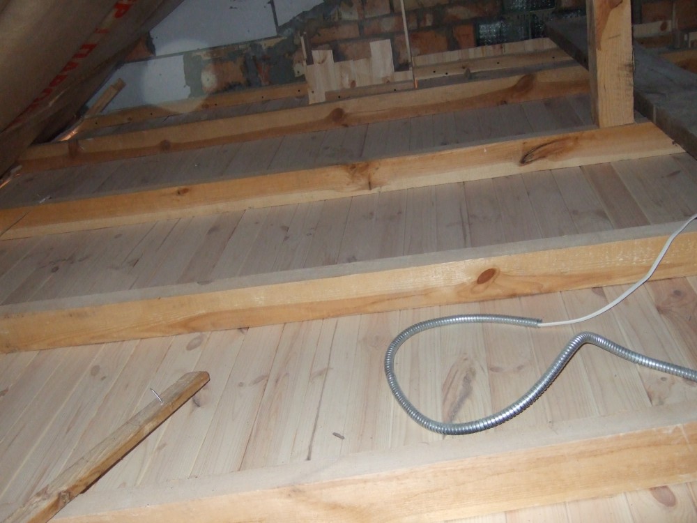

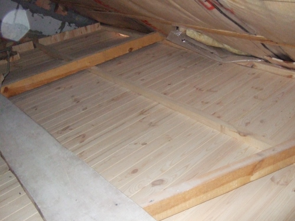

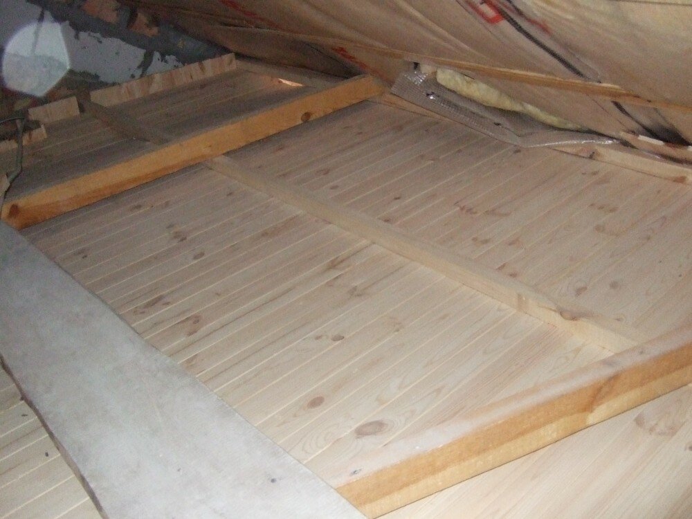

Татьяна, странно читать эти посты. Т.е. если вы везде пишите что расстояние между брусками должно быть не более 50-60см а у меня делает 1м и больше и я это принимаю по факту - это нормально и к качеству отношения не имеет??? Все проклятая влажность. Здесь многие пишут, что должны быть зазоры для расширения вагонки и их нет. То почему я об этом должен был думать ??? Почему должен быть сделан потолок а потом стены??? Стена кривая - влажность, проем окна кривой - влажность, углы кривые - влажность....а в одной комнате все нормально - и влажность та же, и вагонка та же - не надо лукавить, а вот ничего не осыпалось не вздулось - феномен
Ниже две картинки вида сверху. На обрешетку. Одну из них делал я. Предлагал такую же делать и ребятам, на что получил ответ - это не надо - слишком громоздко и дорого да и прочность такая не нужна. Как вы думаете - в какой комнате облетел потолок ???

и сорри, Андрей, но по словам ребят, все потолки делали они, соответственно, и все обрешетки, и первую и вторую (первая, кстати, точно избыточна).

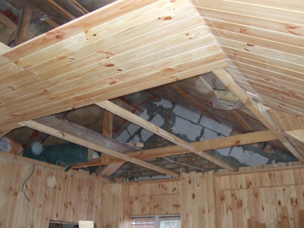

так как стропила потолка прикручены под углом и перепад между крайними точками от 2,90 на одной стене до 3,05 на другой.
извините, может я чего не понимаю, а подогнать под один уровень невозможно в принципе или как? ведь делают же штукатурку по маякам, гипсокартон по уровню, плитку под нитку и т.д.
доточать снизу по 5 см Вами санкционированно. Теперь, оказывается, что это не так.
было бы 5см, я бы спрятал плинтусом
но, несмотря на давнюю вражду между моими левым и правым глазом, видится мне там поболее 5см

Насколько я знаю свойства дерева, всётаки нужно разделить качество обшивки и влияние влажности.
Я уверен что у одного при таком качестве работы вагонка прослужит всю жизнь, а у другого...
