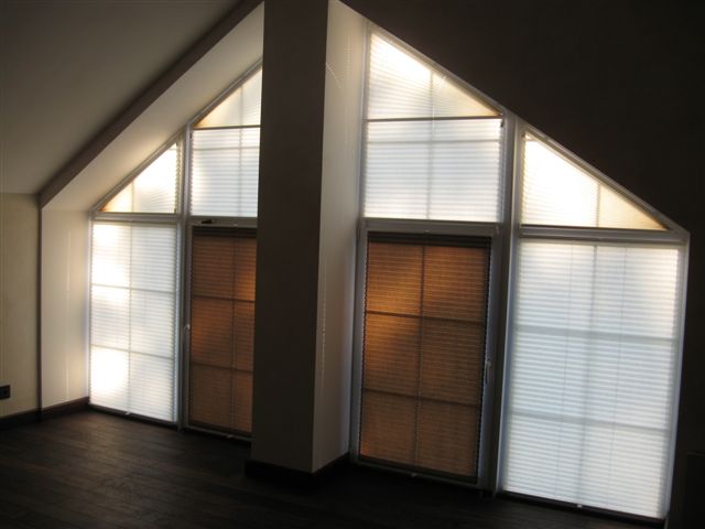

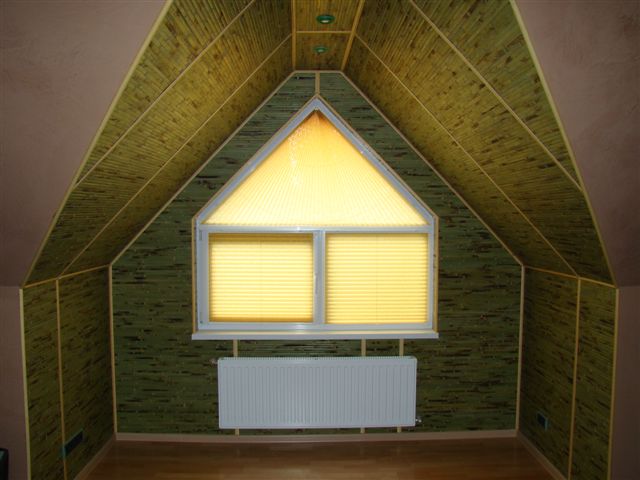

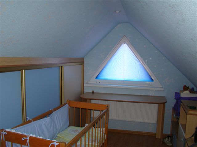

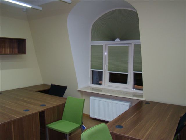

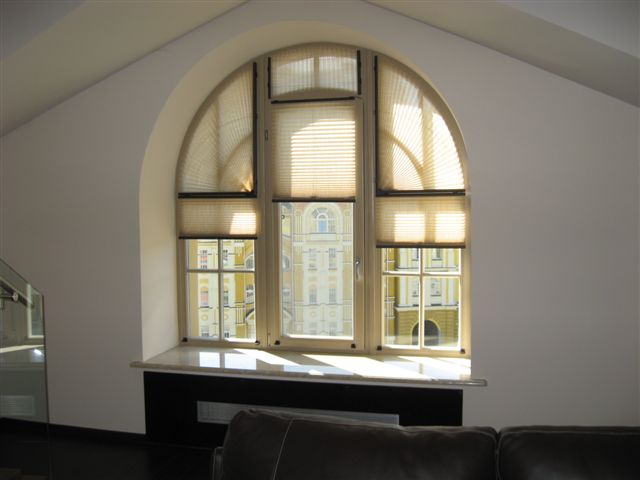

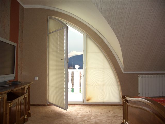

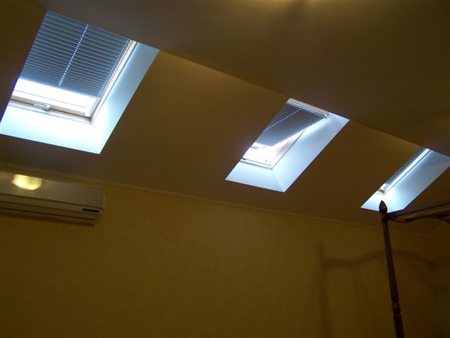

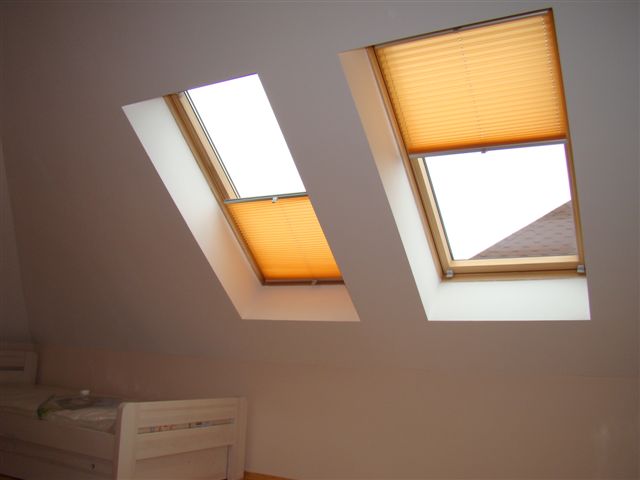

Все темы какие-то однотипные , вот решил немного разбавить :)Мною изготовленны ролеты которые могут двигаться горизонтально...интересно?:rolleyes:Если кто-то думает что это просто - то пускай обзвонит фирмы занимающиеся ролетами .Данный тип ролет отлично подходит для затенения стеклянных крыш , окон , тепловых солнечных батарей , а также входы в подвал и т.д.:wink:Предложите свою область применения :beer:
Это что-то типа того, как у Вас? 8-)
Нет , не такое .на фото ВНУТРЕННИЕ , а изготовленные мной ВНЕШНИЕ наклонные роллеты алюминиевые .Вот адрес видео на You Tube .Лучше один раз увидеть - чем стораз услышать !:)

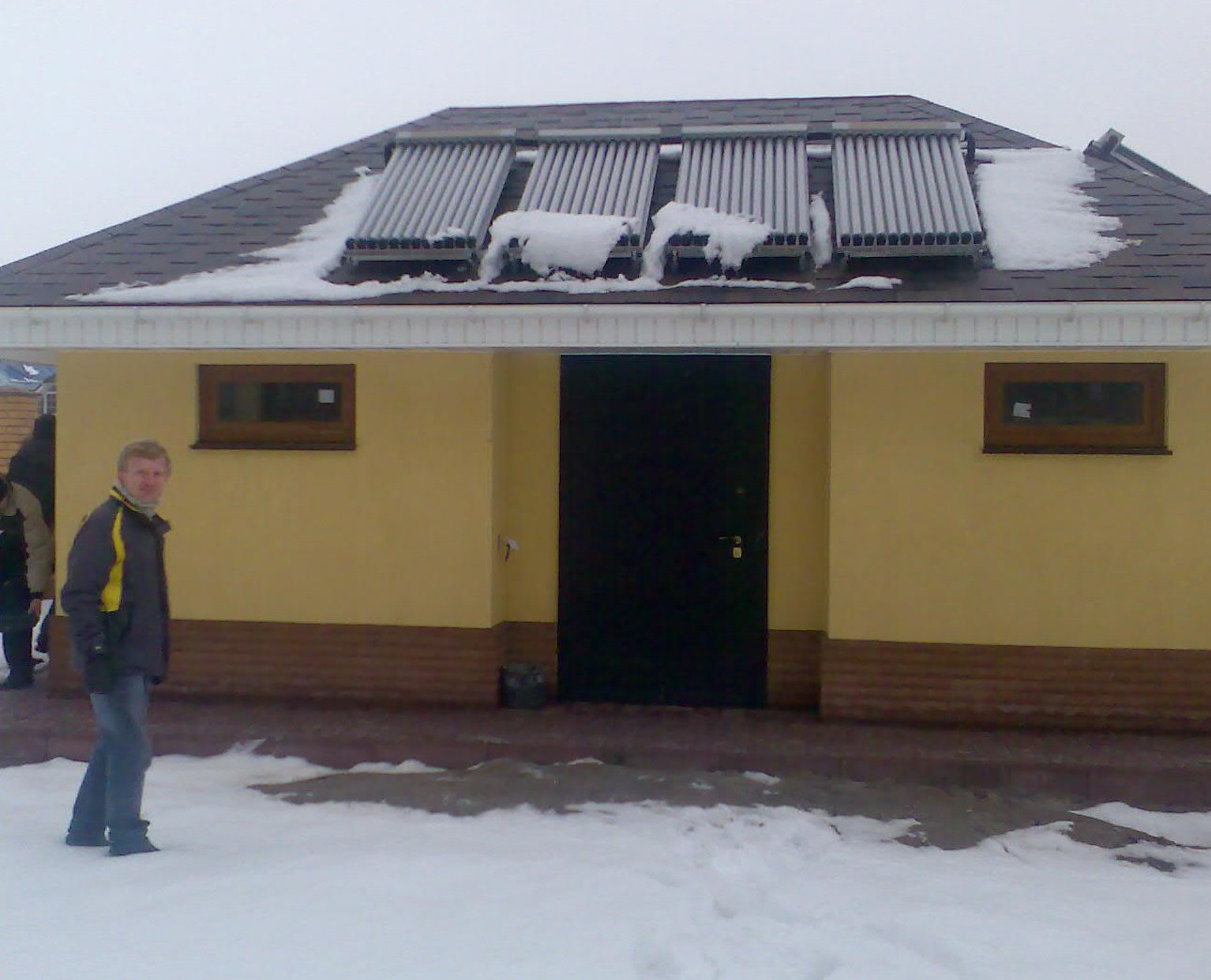

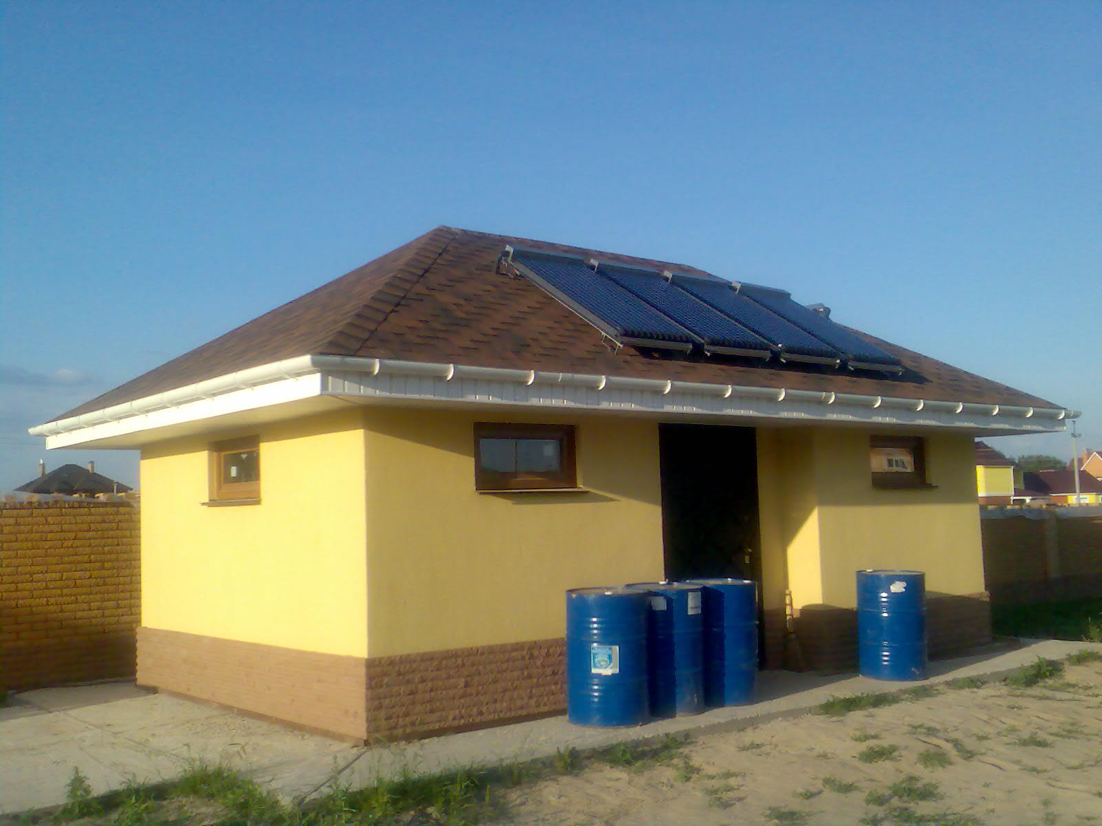

Благодаря "усилиям" правительства по ценообразованию газа и прочих энергоносителей,а также стремлению людей к энергонезависимости в частном домостроении далее всё более и более распространёнными будут гелиосистемы.В первое время море радости хозяев..."Ура,работает,греет-экономит"...проходит время и появляются проблемы с которыми столкнулись наши заказчики:
1.Летом-сильно нагревается,тепло просто лишнее,не знаешь куда его девать,в теплоаккумуляторе(у заказчика,для которого делали ролеты бак !!! 800 литров,в мае температура была 60С!) можно картошку варить,для этого народ строит бассейны,греет их...а если бассейн не нужен или нет средств лишних или просто облом с ним возиться-обслуживать,то можно и нужно гелиоколлекторы закрыть(желательно при этом не лазить каждый раз на крышу :D лучше ДУ как у Самоделкина).
2.На протяжении всего года есть механические проблемы(коллекторы - хоть и крепкое,но всё таки стекло),маловероятен,но возможен град с куриное яйцо,а также камни от мальчишек(вспоминаем школьные разбитые стёкла),добрых соседей(мы знаем какие у нас добрые люди,радующиеся успехам ближнего :twisted: ),да и просто от дебилов(к сожалению,хватает).
Проблема усложняется тем что производителей море,от европейской фирмЫ до набирающих обороты в этом бизнесе китайцев,у всех разные размеры как по периметру,так и по высоте над крышей.Но типа коллекторов всё таки два:
1.Плоские(в виде плит),типа как делает РОТО,и на них можно поставить стандартные дорогущие ротовские ролеты(в случае системы РОТО) или приспособить обычные ролеты,что,впрочем сложно и чревато проблемами о которых говорили выше(загрязнение,оледенение и пр.).
2.Трубчатые(см. ниже фото конкретных коллекторов для которых Володя делал свою систему www.stroimdom.com.ua/forum/album.php?albumid=343&pictureid=3098 )...на них стандартного ничего нет,тебе продали трубки и до свидания...тут уже без индивидуального подхода-замера и "хендмейда" в изготовлении не обойтись.Я уже не говорю о каркасе,который будет держать "ролету".
Так же и по установке,кроме наших личных взаимоотношений с Володей Самоделкиным:beer:(обвинения в сговоре не принимаются:D ) есть ещё очень важный момент...установка происходит на крыше в существующее кровельное покрытие,кто как не кровельщики могут "правильно" и аккуратно установить оборудование не повредив кровлю(обычным "хлопцам" главное установить "ролету",а что может быть с кровельным покрытием они не знают,да и иногда им всё равно).
Пы.Сы.Сейчас -20С это не актуально,но летом эта тема будет очень востребована,ведь с каждым годом всё больше людей ставит гелиосистемы,а как всякое новое оборудование оно тоже требует совершенствования и доработки возникших проблем,что мы и делаем.

Приехали на объект ставить эти ролеты...не поставили,крыша покрыта льдом:( ждём потепления!
На фото В.Самоделкин :D
