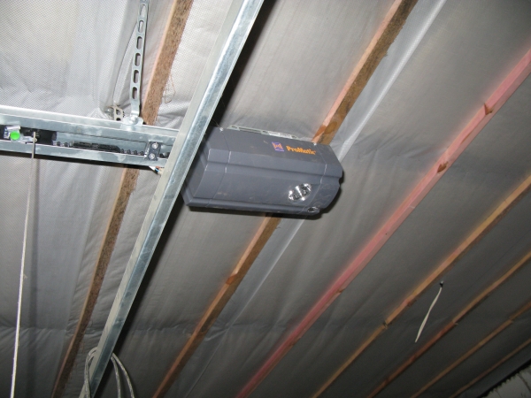

Не подскажите чего посмотреть(предохранитель или чего др).Перестали работать ворота подьемные
автоматика NISE.Дело точно не в пульте тк другой кнопкой открываются другие ворота.
Нажимая на кнопку реакции никакой даже реле не счелкает. Может подскажите чего?

а кнопкой на приводе открывает/закрывает?
только от пульта не работает?
Никак не реагирует:(
может там банальная причина от перегрузки сработала защита?

все правильно они говорят
проматик очень нежный и мутный привод
при этом недешевый
если на гарантии-то лучше с ними и самому туда не лезть

Приехали уже ...Посмотрели...сказали ,что неработает транформатор,но говорят ,что странновато он даже не ваняет ,обычно когда сгорает то ваняет.Намекают что это по моей вине!Я завел их в сарайчик и показал какая там стоит техника (стабилизаторы и инверторы)...
транс? обычный транс?
хм... как правило повсеместно импульсные БП применяют...
ведь они могут и от 160 работать и от 260в в сети..
в трансе часто внутри есть предохранитель, если он проблемный - вот втихую и сгорел. сам по себе....

Да конечно требовательные к току, понятно если 190В или 240В всему чревато. Чудес не бывает, автоматика так просто не выходит из строя(только по этим причинам).
На прошлой неделе ставил несколько ворот в Гореничах - напряжение 246 В
"нормальное железо" должно держать 140-1260в.
ну или начиная от 160в....
Перебрав кучу разных БП - теперь применяю только такие. Иначе действительно у клиентов будут проблемы.

А чем плохо для трансформатора 160в? Помоему ничем..
конкретно трансу - ничем, а вот схеме что за ним - не будет ее нормально питат..
а если на трансе 260в - то недолго ему жить, особенно летом.... да и схеме после него тоже прийдется тужится, чтобы повышенное напряжение стабилизировать.
