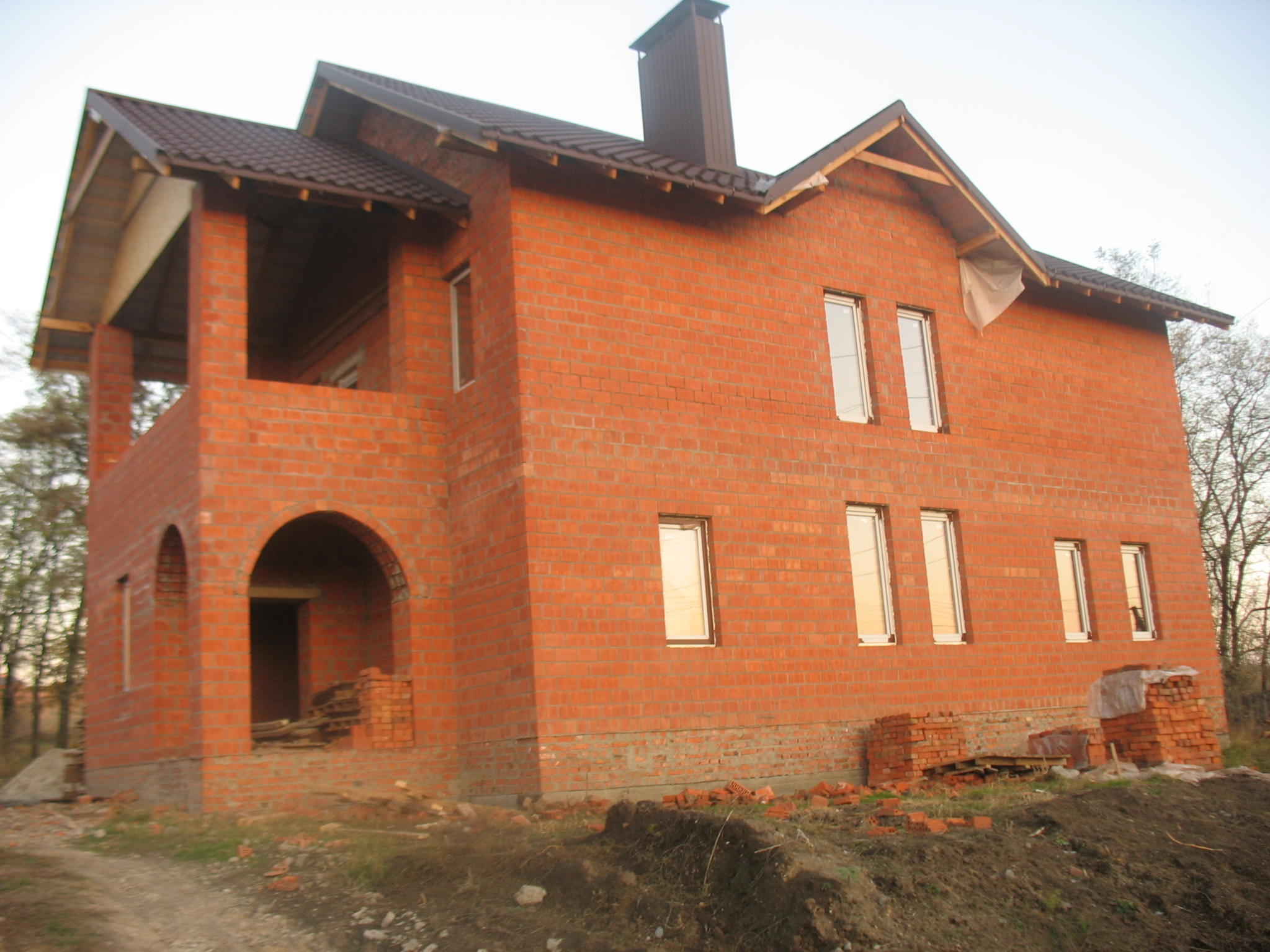

Добрый день всем! Будете смеяться , но выбрали мы двойной кирпич СБК 2НФ и сделали стену в 2 кирпича ( 50 см.) Через год (два, три :)) утеплим ? ( посмотрим по первой зиме ) и поштукатурим и будет красота! Выбор сделала мама , так как она консерватор и сторонник классики и + она финансовый директор стройки :D
