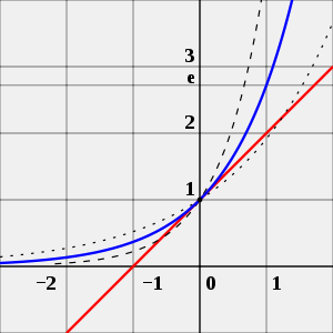

Откуда такое утверждение? По законам физики эта зависимость экспонентциальная т. е. константа(зависит от характеристик дома) в степени разница внутренней и уличной температур умноженная на константу (зависит от характеристик дома). На графике синий цвет.
Т. о. чем больше разница температур в доме и на улице, тем больше расход газа в пересчёте на 1 град. разницы.
О, вот это как раз то, что я у себя вижу, и о чем мне теплотехники говорили. Линейностью и не пахнет, классическая экспонента

А теперь рассмотрим пример. При дельте 30 градусов за час через стену пройдёт кол-во тепла =Q, при вдвое меньшей дельте 15 градусов за тот же час через стену пройдёт вдвое меньшее кол-во тепла =0,5*Q, при вчетверо меньшей дельте 7,5 градусов за тот же час через стену пройдёт вчетверо меньшее кол-во тепла =0,25*Q,................при бесконечно малой дельте за тот же час через стену пройдёт бесконечно малое кол-во тепла. Процесс выравнивания температур (остывание дома) бесконечен. Таким образом чем больше разница температур, тем быстрее происходит теплообмен, чем меньше разница темп., тем медленнее происходит теплообмен (см. вторую цитату из википедии).
В школьном курсе физики это не изучается, там всё просто, это изучается в технических вузах 1-2 курс.
Также этот процесс можно сравнить с перетеканием воды в сообщающихся сосудах. В школьных задачах всё просто, скорость перетекания постоянна, а реально чем больше разность уровней воды, тем быстрее она перетекает, т. е. от максимальной величины она стремится к нулю и процесс выравнивания уровней длится бесконечность!
Ещё этот процесс можно сравнить с зарядом RC контура.
Можно посмотреть ещё (ссылка устарела)
